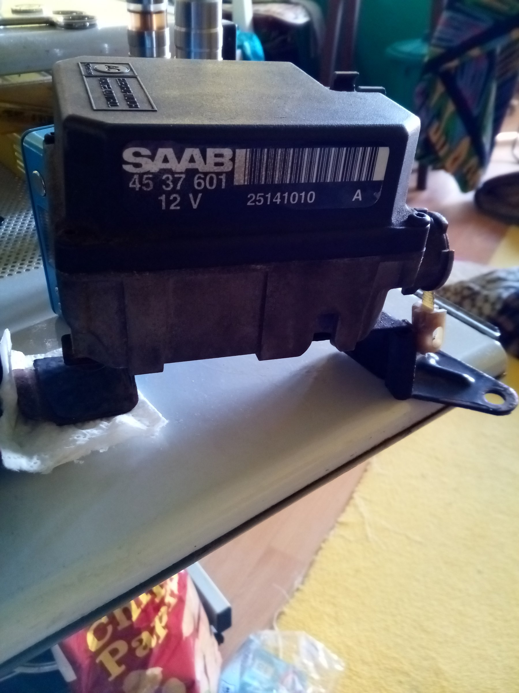

2) Seit Wochen setzt der Tempomat bei längeren Fahrten aus. Cruise erlischt auch. Neustarten des Tempomaten funzt nicht. Nachdem der Motor kurz ausgeschaltet war, funzt er aber wieder einwandfrei. Vorgestern war es bei Schwerin wieder soweit, aber dieses Mal ließ er sich auch dem Abstellen nicht mehr starten. Einfach tot. Zum Glück habe ich noch 1 Tempomatsteuergerät in Reserve, obwohl die Ursache ja auch am Lenkerhebel usw liegen könnte. Eben habe ich das Reserveteil eingesetzt - super! Er tut`s! Wenn ich mich recht erinnere, ist das auf meinen 700.000 Km mit den Ys3d der 3. Tempomat, der seinen Dienst quittierte. Wobei die Austauschteile ja keine Neuteile sind. Meistens sind die Kunststoffzahnräder partiell abgerieben (Kunststoffabrieb ist im Gehäuse verteilt und es riecht streng nach Bakelit (?)). Sollte man diese Kunststoffwellen und -zahnräder erneuern können, könnte so 1 Tempomat wohl noch lange leben.

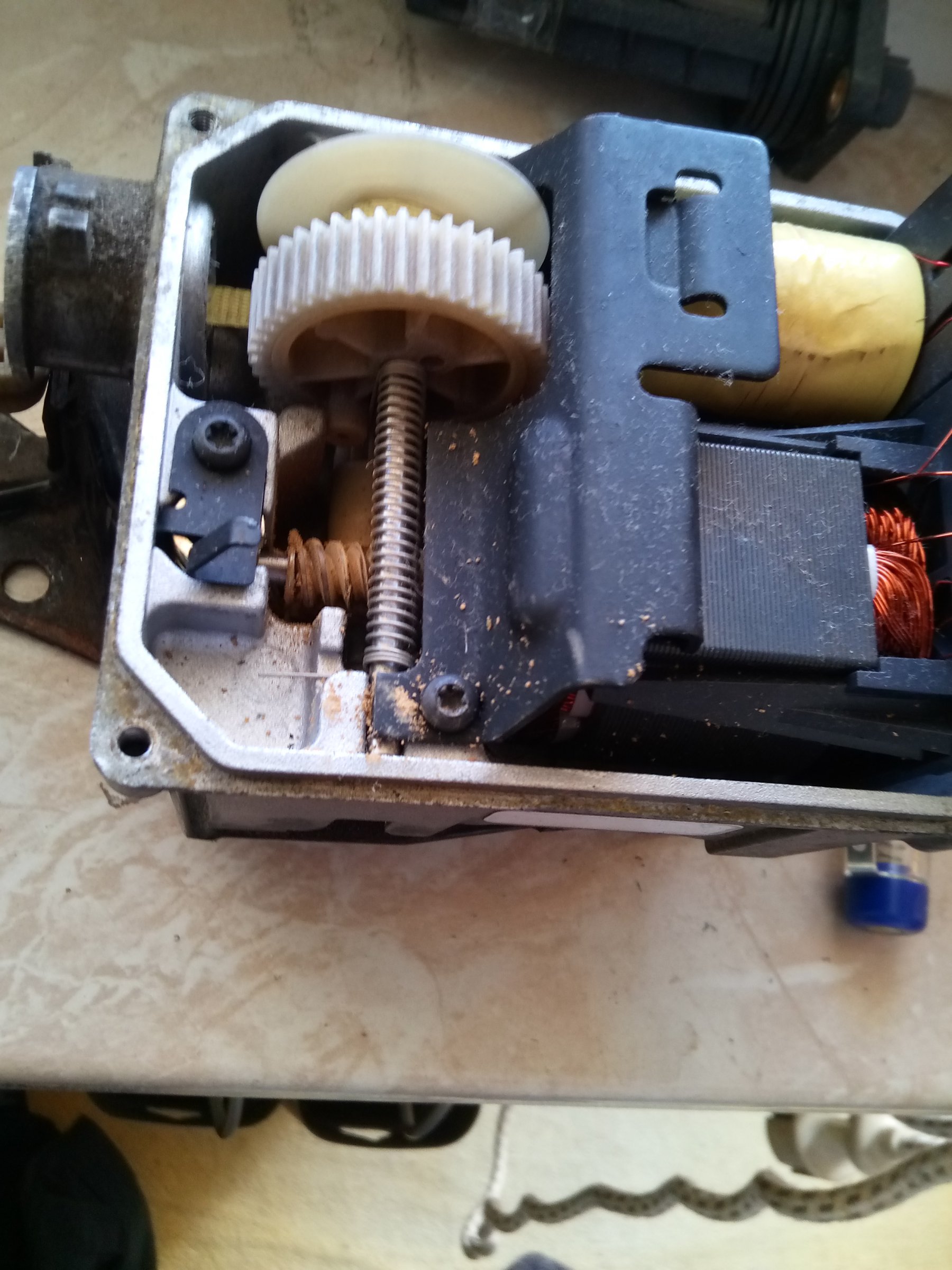

Ich kenn mich mit den Teilen nicht aus, frage mich aber, ob so ein mechanisch beschädigtes Zahnrad denn der Grund sein kann, dass sich der Tempomat nicht einschalten lässt?
Das könnte aber doch eine gute Sache für eine 3-D-Druck Nachfertigung sein?!
Mir scheint das 1 gute Idee zu sein. Die Frage ist , ob die glattgeschliffenen Wellen/Zahnräder einen elektronischen Schaden verursachen? Die Wirkweise muß ja so sein, daß die Geschwindigkeit des Wagens mit der eingestellten Geschwindigkeit verglichen wird und daraus Befehle für den Tempomat errechnet werden. Der Tempomat zieht nur an einem Gaszug, ähnlich dem Gaspedal. Kommt der Befehl beispielsweise zum Beschleunigen, wird über den Stellmotor des Tempomat der Gaszug bewegt. Sind aber die Wellen und Zahnräder, die diese Befehle an den Gaszug weiterleiten und dosieren, glatt geschliffen, dreht der Stellmotor ev. durch - mangels Widerstand - und geht kaput. Meine Theorie.
Wenn sich der Tempomat ausschaltet bzw. nicht einschalten lässt, wären meine ersten Verdächtigen im Fußraum zu suchen: Die Pedalschalter (oder deren Kabelage).
Ich meine mich zu erinnern, dass ich bei meiner Nachrüstung damals einen defekten dabei hatte...
Der Fußschalter war es bei meinen aber noch nie, denn das pure Auswechseln des Hauptgerätes brachte die Funktion zurück. Aber er, sowie der Lenkradhebel, stellen natürlich mögliche Fehlerquellen dar.

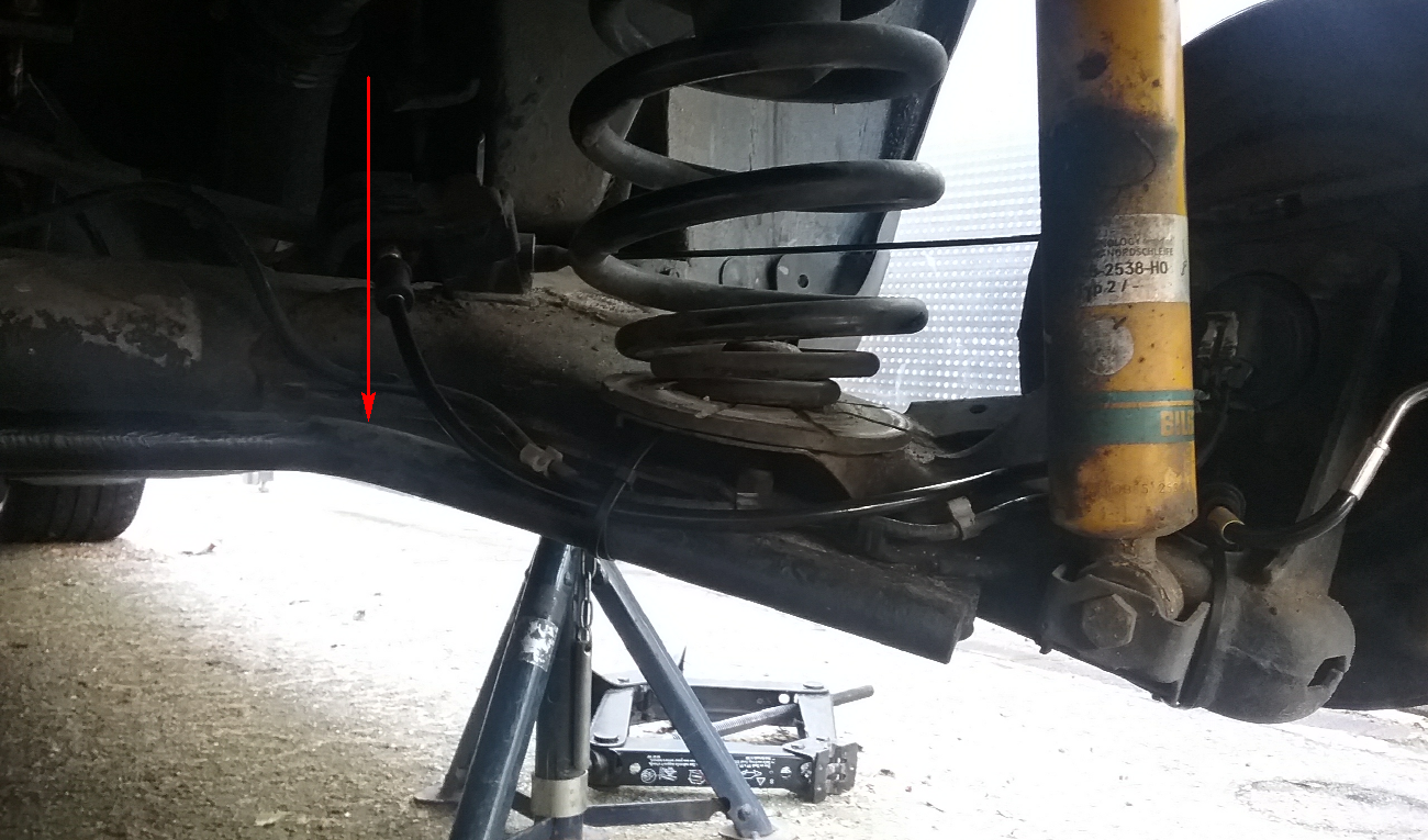

Nach nun ca 10.000 Km mit Kayaba Excel G vorne und gelben Koni hinten: die neu ausgewuchteten Räder haben jetzt das Fahrverhalten stark verbessert. Die auf Null stehenden hinteren Konidämpfer führen den Wagen jetzt wunderbar in der Spur - geradeaus und in Kurven. Man glaubt garnicht, wiesehr die Hinterachse für das sonst eher schwammige Fahrgefühl bei den YS3d verantwortlich ist!
Das aber auch vorne Koni hineingehören, steht außer Frage.(für die Cabrios scheinen sehr weiche Dämpfung und Federung aber notwendig zu sein)
Bearbeitet von knuts
Die Hinterachse ist die spur-/richtungsführende Achse.
Hast du mal über den Austausch des hinteren Stabilisators gegen etwas Festeres nachgedacht? Ist doch eine beliebtes Extra der Viggen-Fraktion...
ja, nachgedacht schon. Zu anderen Stabis sah ich aber keinen Grund, als mein 902 und 9-31 noch rundum gelbe Koni drin hatten. Ich will wie gesagt, nicht "sportlich" fahren, sondern "easy", also mich nicht allzusehr aufs Fahren konzentrieren müssen. Es hat mich jetzt nur verwundert, wie sehr das Auswuchten der Räder die Spurtreue verbessert hat.
Was als Nächtes kommt, ist ja klar: das Auswechseln der vorderen Kayaba gegen die von Fa. AKV auf Öldruck umgebauten (gelben) Koni.
Was nach meiner Erfahrung auch einiges ausmachen kann: Die beiden Tonnenlager der Hinterachse erneuern. Die alten nudeln mit der Zeit und Laufleistung irgendwann aus. Ich war überrascht wieviel das an meinem Viggen gebracht hat bei 285t km auf der Uhr. Und der Stabi hinten dann auch nochmal. Außerdem ist in der Achse drin auch noch ein Torsionsstab. Da gibt es auch noch verschiedene je nach Variante.
Die Tonnenlager hinten sind jetzt ca 100k alt. Sind von Skanidix - keine Power Flex.
Bin gespannt auf die Koni in Öldruck, die ja einmalig sind. Vllt wird es ja der totale Reinfall . .
Ich kann den 22mm-Stabi hinten durchweg empfehlen. Der bringt die Kurvenstabilität, die man von einem Saab erwartet:

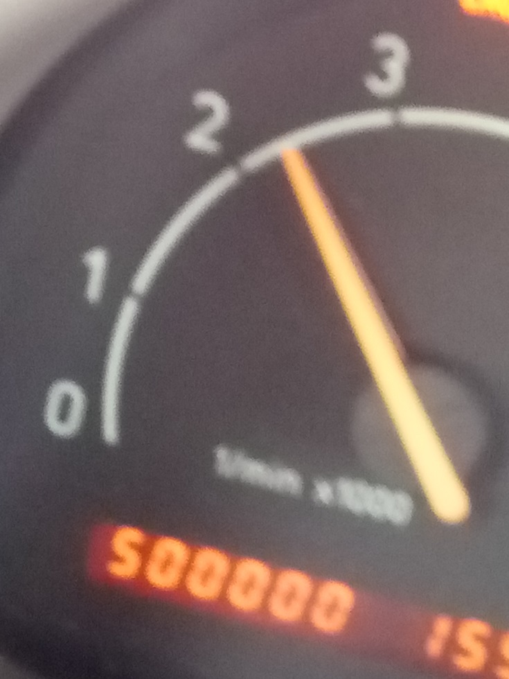

Wieder ein Meilenstein:
In der Zwischenzeit gab es Probleme mit dem Aktivkohlefilter der Tankentlüftung (wenn ich es richtig verstanden habe) und einigen Schläuchen, was zu häufigem und nervendem Aufleuchten von "CheckEngine" führte. Außerdem verbessern 2 neue Hauptscheinwerfer + 2 Osram Silverstar H4 nun das Licht. Nachdem es die gelben Konis für vorne wieder gab, kamen die Kayabas nach 110.000 Km raus und nun rollt der Gute (nach Achsvermessung) wieder gut - auch bei Seitenwind. Wobei ich 902/9-31 Fahrern nochmals empfehle, den Luftdruck vorne auf 2,6 - 2,7 atü und hinten auf 2,2 - 2,3 atü einzustellen. Gerade vorne führt unter 2,6 atü oft zu schwammigem Fahrverhalten.

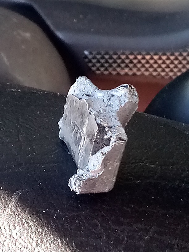

Ich hatte es vor Jahren auch mal geschafft, den Vierkant am Riemenspanner abzubrechen. Dies passierte, da ich den Spanner in die falsche Richtung zu drücken versuchte.
Da der Vierkant aber noch genug Fleisch hatte, um den Spanner in die richtige Richtung zu ziehen, ist er noch immer im Fahrzeg verbaut.
Vielleicht hatte der V-Riemen durch die Hitzeeinwirkung etwas abbekommen und ist daher zerrissen?
Aber das Loch in dem Wasserschlauch befand sich unter dem Zündverteiler, also weit entfernt vom Riemen. Und die dabei im Motorraum enstandene tropische Luftfeuchtigkeit kann ich mir als Ursache für das Reissen des Riemens auch kaum vorstellen. Da sich der Riemen bei ca 110 Km/h verabschiedete und irgendwo auf der Autobahn zurückblieb, ist die Ursachenforschung schwierig.
Das ist die aus dem Spanner herausgebrochene Ecke. Ich hatte versucht, dieses Stück mit 1 Schelle und mit Draht so zu befestigen, daß die Ratschenverlängerung wieder greift. Aber no way. Von Schwedenteile gab es ihn neu (in 1 Arbeitsgang mit der Lima).
