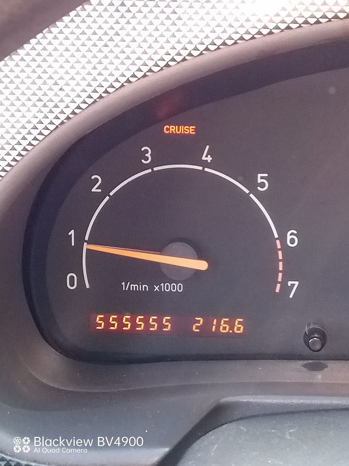

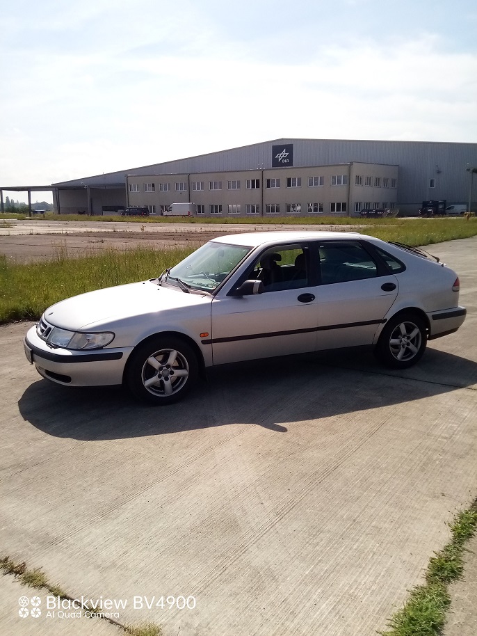

Heute passend bei den Hallen der DLR (Deutsche Luft und Raumfahrt . . .) vorDLR.thumb.jpg.f0a35c3b4b9065941a9045a1c76eb6f2.jpg
in Cottbus.
BtW, der Unfallscania von letztem Herbst hat keine Rechnung eingereicht - dementsprechend blieb mein SF Rabat erhalten :-)
Wieder 1 schöne Zahl :hello:
