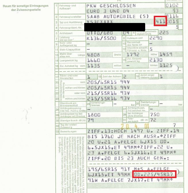

upload_2020-1-25_4-17-42.png.3c36cfc010b9403450e2bf4f6108c51e.png upload_2020-1-25_4-17-42.png.3c36cfc010b9403450e2bf4f6108c51e.png

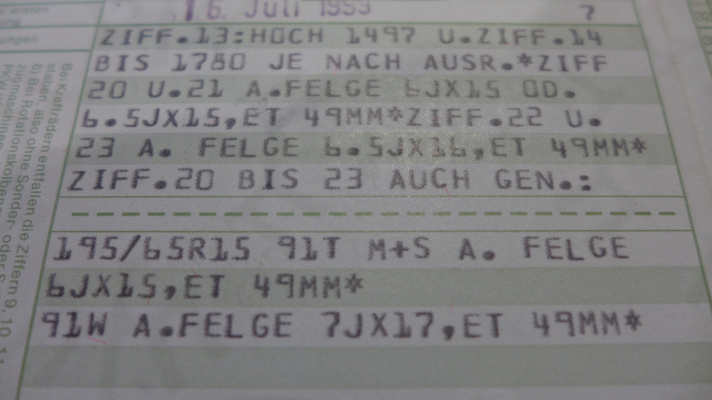

Verwunderlich ist, dass die Reifengröße nicht eingetragen ist, bei mir sieht das folgendermassen aus:

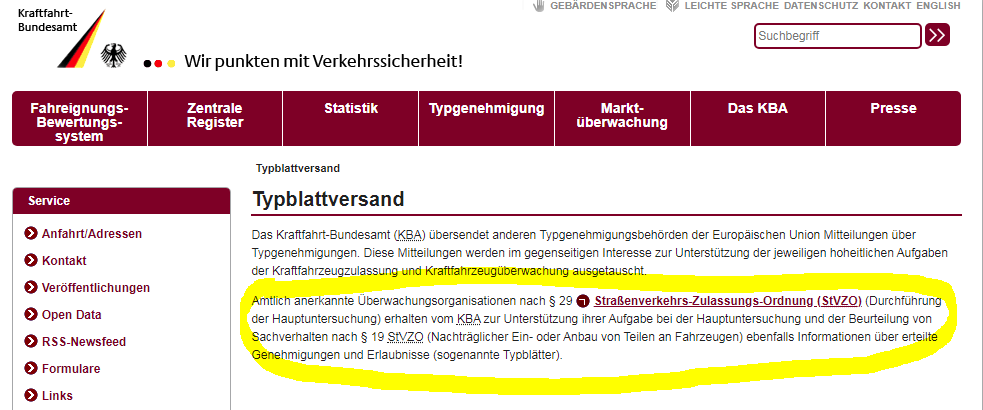

Die EG-Bestimmungen haben wir nicht zu verantworten, letztendlich sollte die prüfende Organisation die Typenblätter kostenlos vorliegen haben, und der Prüfer soll einfach nur seinen JOB machen.
[ATTACH=full]171979[/ATTACH]

Fakt ist, dass beim Themenstarter die 225R17 auch im alten Brief nicht eingetragen sind.
Hier wäre die Nummer der EG-Typengenehmigung zum Vergleich hilfreich.
Handelt es sich um einen Zweitbrief oder Import, bej dem diese Angaben schlicht vergessen wurden?
In den alten Briefen kenne ich es nur so, dass alle Reifengrössen angegeben waren.
Wurde der alte Brief beim "TÜV" vorgelegt?

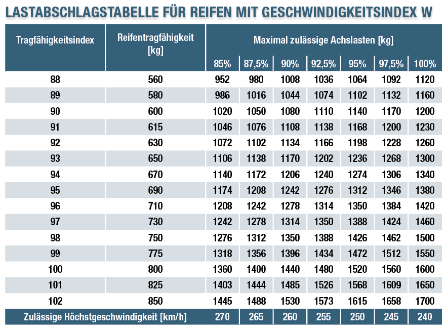

jede Felge ist für eine bestimmte maximale Traglast ausgelegt. Diese Traglast wird auch auf der Felge markiert. Die Frage ist, ab welche max. Traglast darf die Felge auf 9-5 gefahren werden?
Ganz konkret bezieht sich meine Frage an die Alu56: auf der Felge steht drauf, dass sie bis max. 575 freigegeben ist. darf ich sie auf 9-5 SC fahren?
Gruß!
Eugen
Steht nicht in den Papieren irgendwo die jeweils zulässigen, maximalen Achslasten?
Wenn ja, kann man doch rechnen. Wenn da 1200 Steht, dann fehlen pro Rad 15 kg (1200 / 2 = 600). Wenn 1150, dann paßt es. Einfache Mathematik
Und dasselbe gilt für die Reifen. Der Last-Index und der Geschwindigkeits-Index müssen passen.
Wobei ein höherer Geschwindigkeits-Index einen geringeren Last-Index eventuell ausgleichen kann.
Ab einer gewissen Reifen-Größe gibt es aber kaum noch Produkte, die grenzwertig sind. In der Regel sind sie eh "extraload" oder im W-Bereich angesiedelt.
Reifenhändler haben oft mehr Ahnung, wie ein Ingenieur der Prüf-Organisationen...und verfügen über dieselben Datenbanken.
bei einer Achse ist 1125 und bei anderer 1175 eingetragen. es fehlen 12,5 kg pro Felge:(
