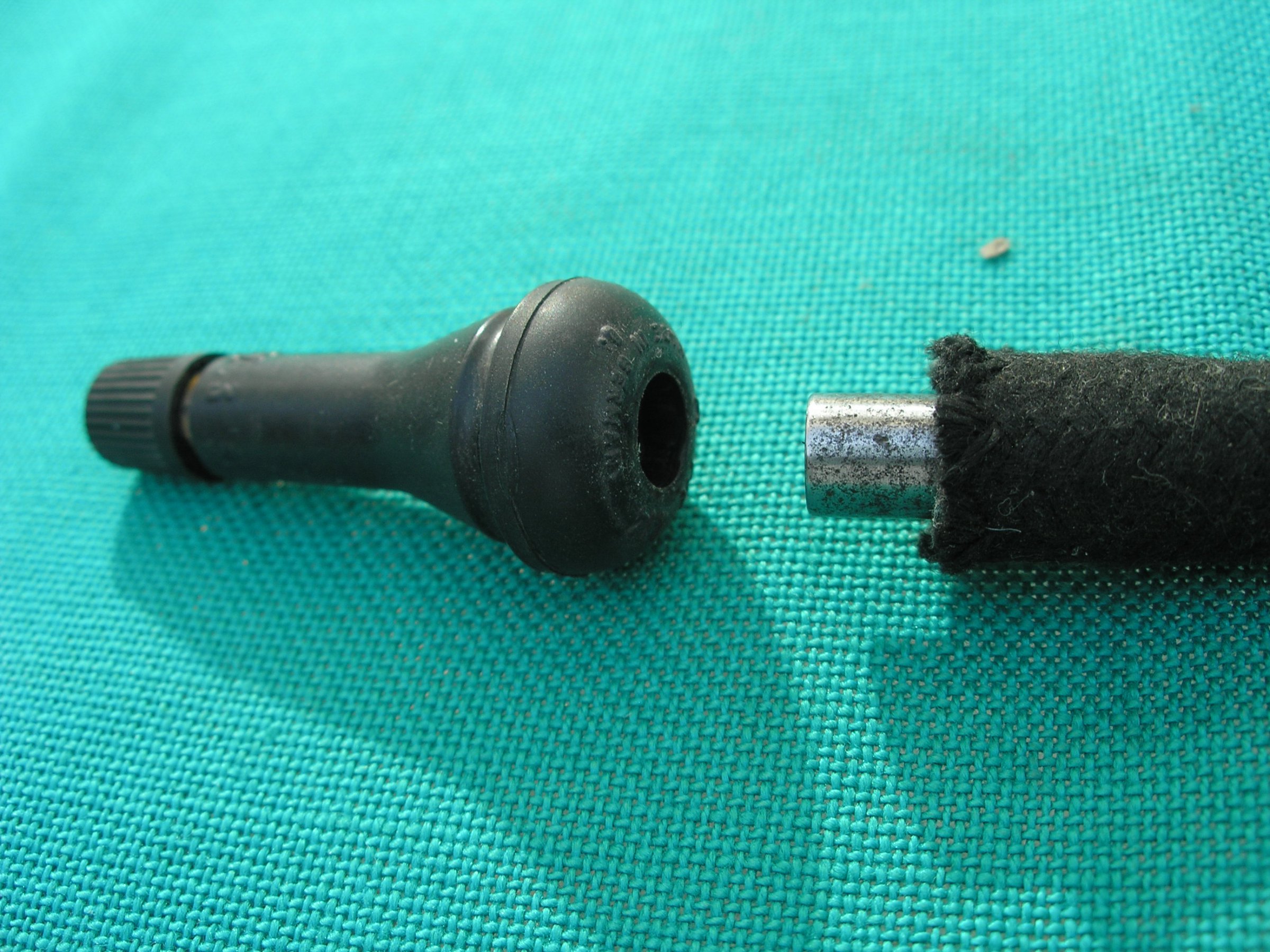

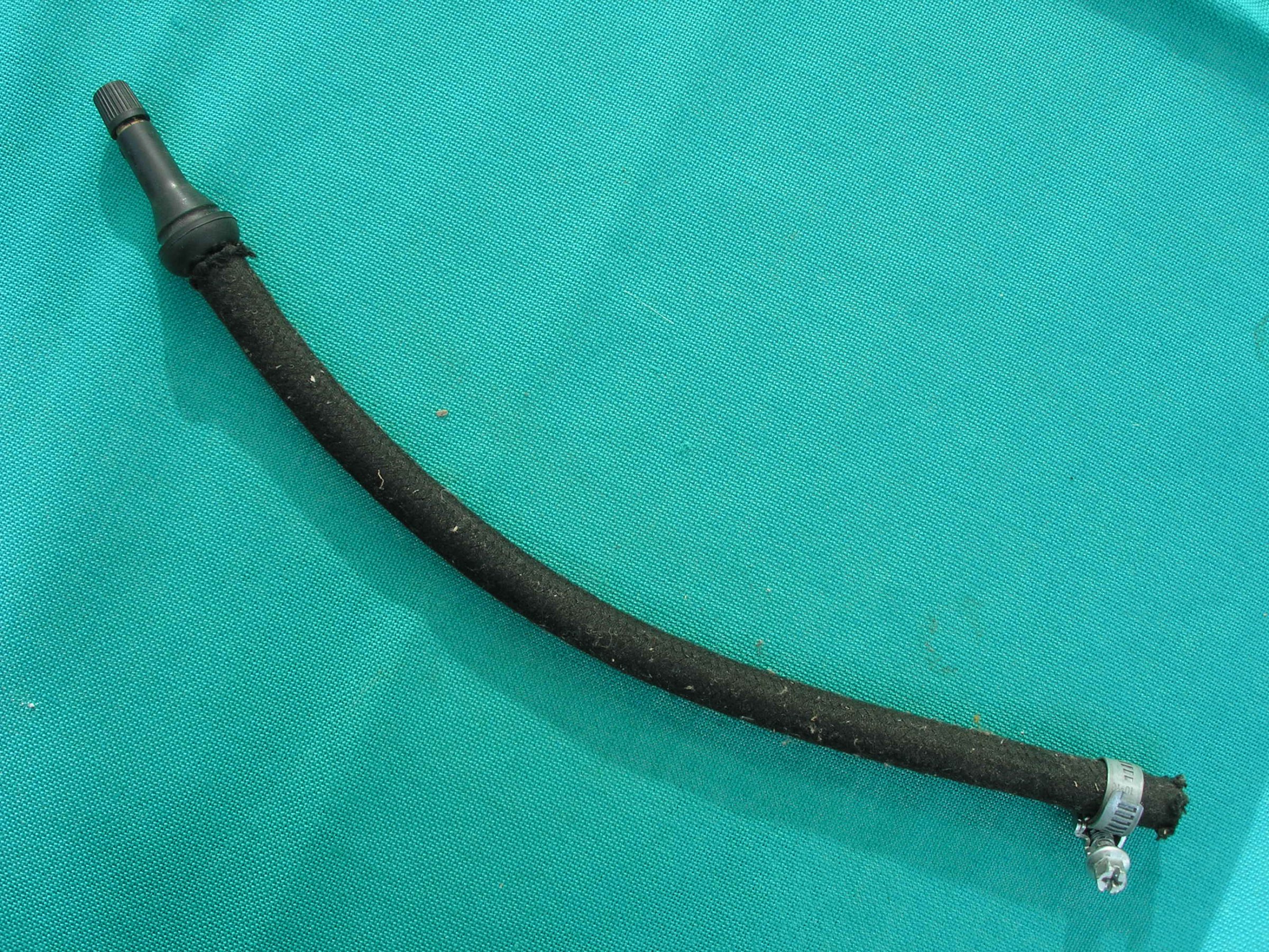

Warum denn so kompliziert wenn es doch viel einfacher und präziser geht: Man hole sich bei seinem FRH (Freundlichen Reifen-Händler) ein (noch funktionierendes) Reifenventil, nehme ein Röhrchen mit Außen-Ø 8mm, ein Stück Schlauch mit Innen-Ø 8mm und setze das ganze wie abgebildet zusammen. Das ganze setze man auf den Anschluß der Druckdose und nun kann man mit einer halbwegs präzisen Fahrradpumpe vorsichtig Druck auf die Dose geben und deren Funktion beobachten. Habe ich so gemacht und funktioniert wunderbar :smile:
Das Reifenventil hat übrigens auch den Vorteil, dass man auf diese Art eine Langzeit-Druckfestigkeit machen kann. Und man braucht am Auto rein gar nichts auseinander zu nehmen, kann man bequem am Straßenrand machen :smile:
Drucktestschlauch(1).thumb.JPG.5c32418dde9d6eb51516b5391c444793.JPG Drucktestschlauch(2).thumb.JPG.353c507d803e3d15d10b5e064f724c6d.JPG

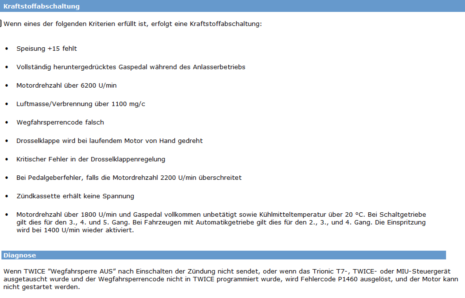

Hm. Dem Fuel-cut geht ja auch eine dem deutlich höheren Ladedruck als bei LPT normal entsprechende Beschleunigung voraus. :rolleyes: kannst Du einschätzen, ob der Wagen vor der heilbringenden Tankfüllung auch deutlich mehr als die serienmäßigen 220 (?) Nm hatte?
Heilung durch Handauflegung... :smile:...(ich sehe jedenfalls keinen Zusammenhang mit dem Kraftstoffsystemreiniger)
[mention=13624]Gwaltinger[/mention] Dann pass mal auf, daß Deine Garage nicht zum Walfahrtsort für Saabisten wird. :biggrin:
Ja, er hatte vor der "Heilung" eine stärkere Beschleunigung bei Vollgas (bis zum Fuel Cut). Dafür ist jetzt das Drehmoment aus dem Drehzahlkeller besser, zumindest gibt es kein leichtes Loch mehr - so fährt es sich viel entspannter!
