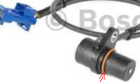

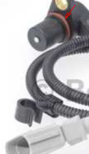

Ist die Frage, ob man den wirklich ignorieren sollte? Die Bilder deuten auf eine andere Abdichtung hin, O Ring in Nut am Sensor.
https://www.atp-autoteile.de/de/product/148081-bosch-kurbelwellensensor/v-8776
Im Original sieht das anders aus.
https://www.teilehaber.de/itm/impulsgeber-kurbelwelle-bosch-0-261-210-269-src284042.html
Welcher Abstand sich damit einstellt, sollte wirklich der falsche Sensor eingebaut worden sein, ist nur noch Raten.
Wie man den Stecker adaptiert hat, auch fraglich.

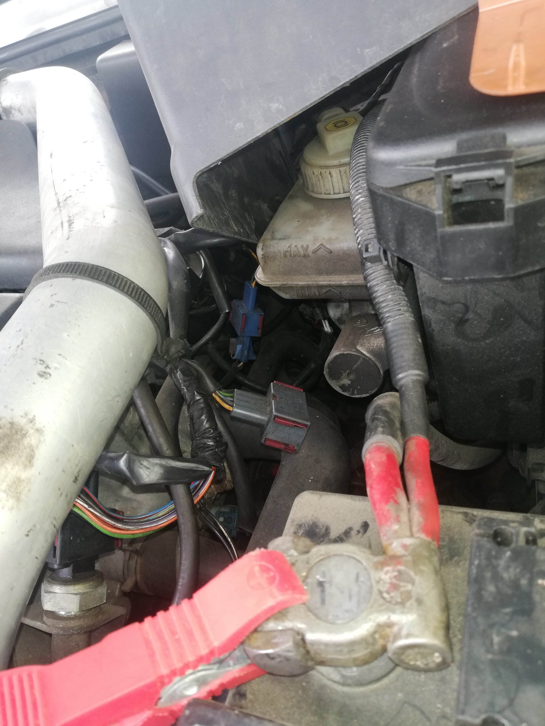

Erster Ansatz wäre: Kabel vom Sensor bis zum Stecker verfolgen und schauen, ob man da den blauen Originalstecker findet.
Vor dem Auto stehend rechts, Richtung Spritzschutzwand, sind drei Stecker in einem Halter, einer davon ist der KWS.
Wqs mir noch eingefallen ist gerade das hinten ein Stecker Lose rum baumelt wo ich aber nicht Weiss wo dieser hin geht.
Den gezeigten Stecker kann ich ad hoc nicht zuordnen - der für den KWS ist es jedenfalls nicht, weil der nur 3 Kabel hat.
