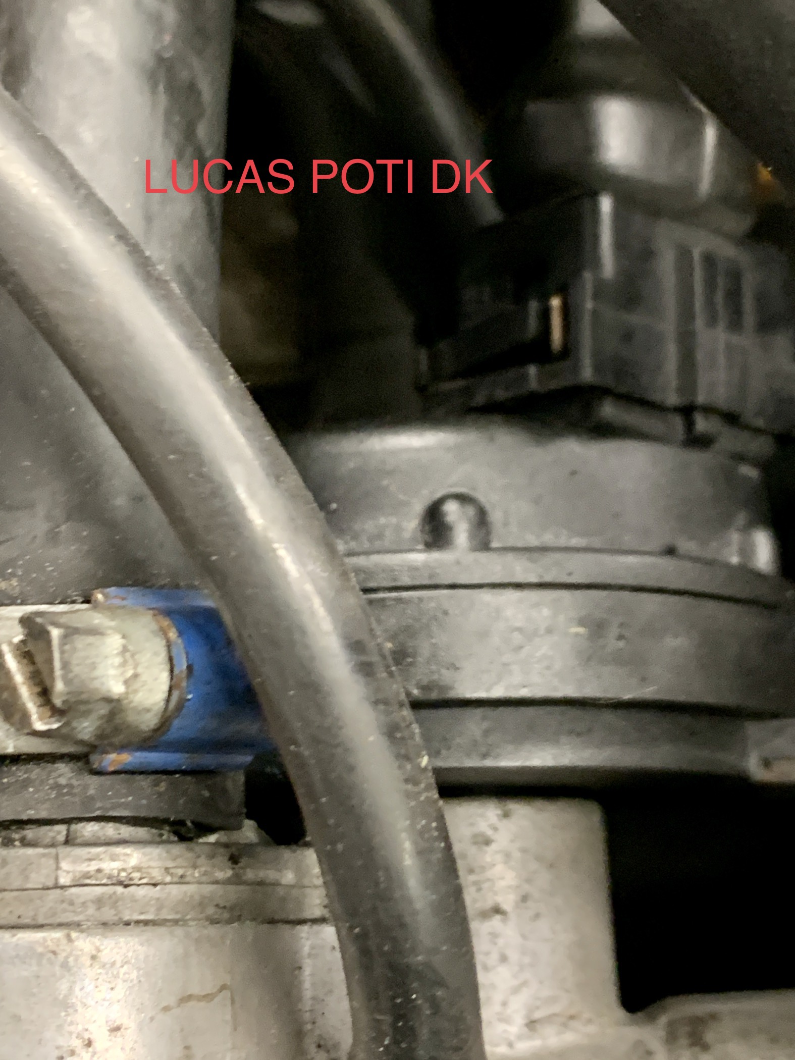

D) DK Poti : Wagen läuft normal, dann gibst Du etwas Gas... und er geht aus. Manchmal haben die Poti-Bahnen durch Verschleiß oder Korrosion eine Kontaktlücke - und die Lucas Steuerung kommt damit nicht klar. Vielleicht hilft es auch schon, die DK neu und richtig zu justieren (was erst geht wenn man ein Langloch feilt ... siehe Forumsuche und Saab-Bulletin). Vielleicht ist es auch ein Massepunkt ... das muss ich gerade passen welcher das sein könnte. Sind noch andere Dinge ausgefallen ?

Bei Lucas ist der Drosselklappen-Poti fest montiert...ohne Langlöcher.
Das muß geändert werden.
Dann kann man auch den Drosselklappenspalt und den Poti justieren.
