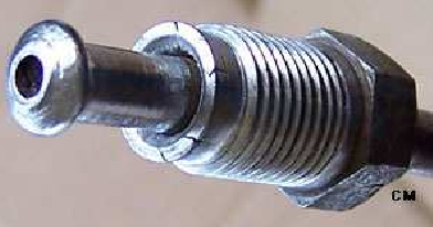

Bremsleitungsschlüssel wären noch wichtig. Mit normalen Gabelschlüsseln richtet man bei den alten Leitungen meist nur Schaden an...
Und mit den als 'Bremsleitungsschlüssel' angebotenen offenen Ringschlüsseln ist es oft nicht besser. Besser sind da schon abgewandelte Grip-Zangen mit passenden 6kant. Inzwischen schwöre ich dafür jedoch auf "FlexForce Bremsleitungsschlüssel" (Bild siehe z.B. unter https://picclick.de/Motorrad-FlexForce-Bremsleitungsschl%C3%BCssel-14-mm-Werkzeug-273257650538.html).
