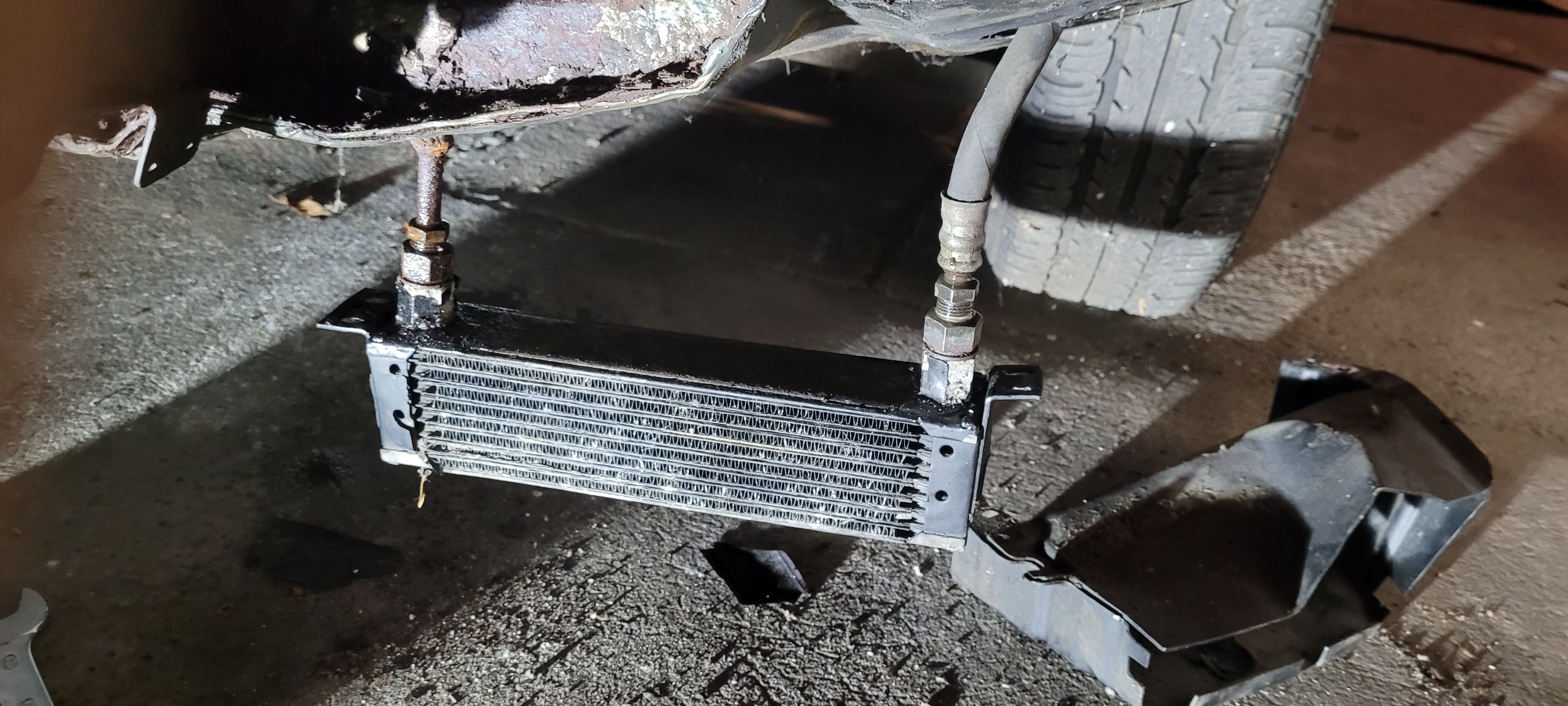

Der Ölkühler gibt es hier komplett und in guter Qualtät :
https://www.do88.de/de/artiklar/saab-900-turbo-1984-1993-motorolkuhler.html

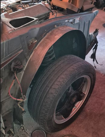

Hierzu habe ich die rostigen Kotflügel vorne erst einmal getrennt und die gewünschten Räder montiert:
Auf den ersten Blick wird klar, das Radhaus muss breiter werden, sprich nach aussen wandern:

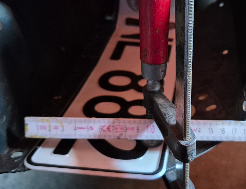

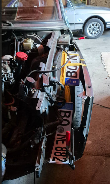

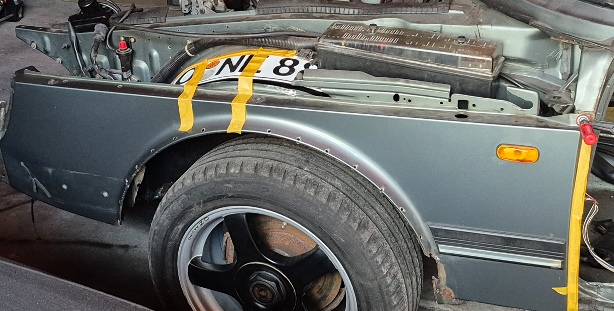

Um dies zu erreichen, habe ich pragmatisch mittels Blechstreifen den noch zu restaurierenden (wirklich aprilfrisch ist dieser momentan nicht) nach aussen gesetzt.
Alte Nummernschilder eignen sich hierzu perfekt, die gewünschte Verbreiterung soll ca. 10cm sein.
1743459078179.png.94c786e7e090f866b2e0b090f4087b01.png 1743459116032.png.bcde6e2054c2588a7b2a2994d0f3960d.png

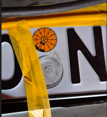

In Absprache mit meinem Prüfer, der mir das ganze abnehmen wird, ist dies auch kein Problem, immerhin haben die einzuschweißenden Nummernschilder noch eine gültige TÜV-Plakette:
Um die vor allem vorne entstehende Verbreiterung zu kompensieren, möchte ich Scheinwerfer vom 9000 CC Steili verwenden (glaube die wurden bis 1988 gebaut, und so kann dieser Rekordroster auch noch zu etwas Guten dienen :biggrin: )
Für die hinteren Radhäuser habe ich noch keine Lösung gefunden, eine von mir erstellte Studie habe ich mal im Photoshop bearbeitet, siehe Anhang:

Das Gute an der Lösung ist, dass du nirgendwo mehr an einer Engstelle mit den Spiegeln hängenbleiben kannst, wo du mit der Front schon durchgepasst hast.
Nur mit der Verbreiterung hinten wird das dann natürlich tückisch, wenn du nicht aufpasst, dass er hinten nicht breiter wird als vorne.
Aber bis zum 1. April 2026, den du für die Vollendung deines Projekts avisiert hast, ist ja noch genug Zeit, das genau auszutüfteln und auszumessen. Da fällt dir was ein - ich bin sicher! :biggrin:
Vor dem endgültigen Einschweißen solltest Du aber die Nummernschilder noch umdrehen, beschichtete Seite aufs Stahlblech.
Stichwort Kontakterosion ... :bebored:
