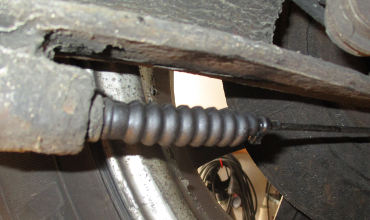

Dagegen kann man die Leichtgängigkeit des Seils durch simples Reinschieben und Rausziehen der Seele des ausgehängten Seils leicht testen. In dem Zuge auch die kleinen Faltenbälge zur Abdichtung prüfen und ggf. erneuern.

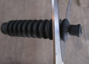

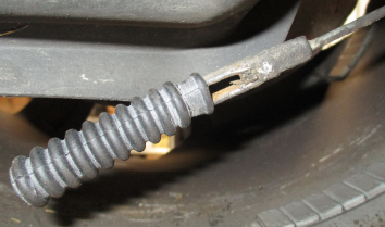

Ja, du hast Recht, die sollten auch i.O. sein, v.a. wenn ich an die winterliche Salzlauge denke - aber eigentlich meinte ich die Bälge an den Seilen.
Seit wann gibt es die Bälge denn einzeln und wenn ja wo bekommt man die denn her?
Ihr könnt auch in jeden Fahrradladen gehen, die haben die Bälge auch für wenig Geld.
Werden dort oft für die V-Brake benutzt.
Danke für den Tip - mein Fahrrad ist da sehr genügsam...
Mit passendem Maß?
Exakt sogar.

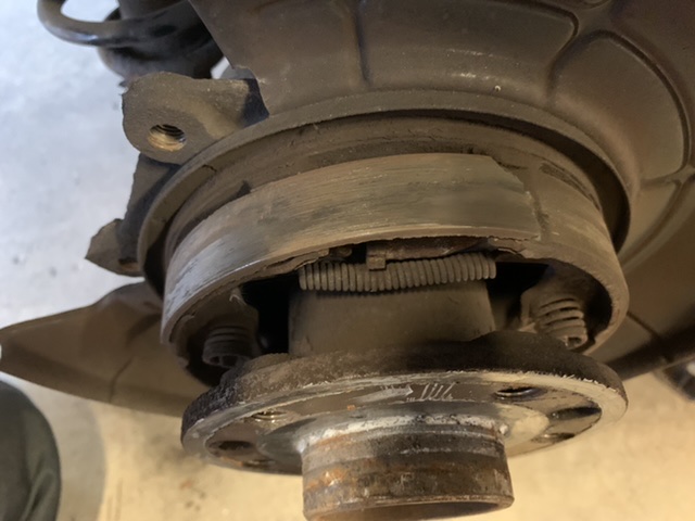

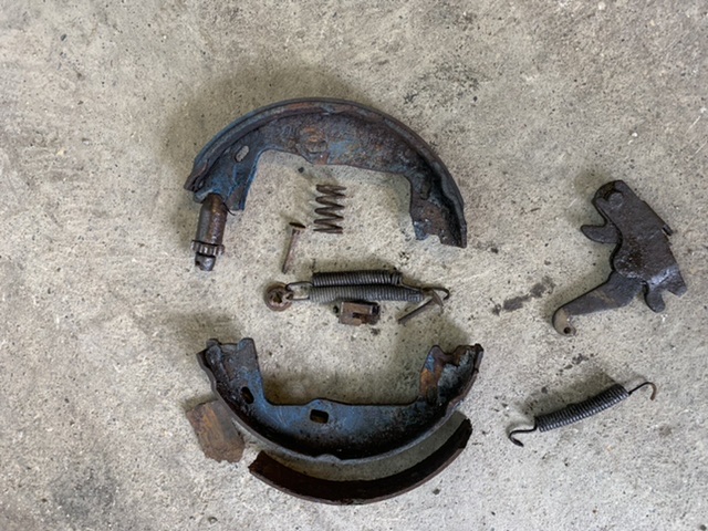

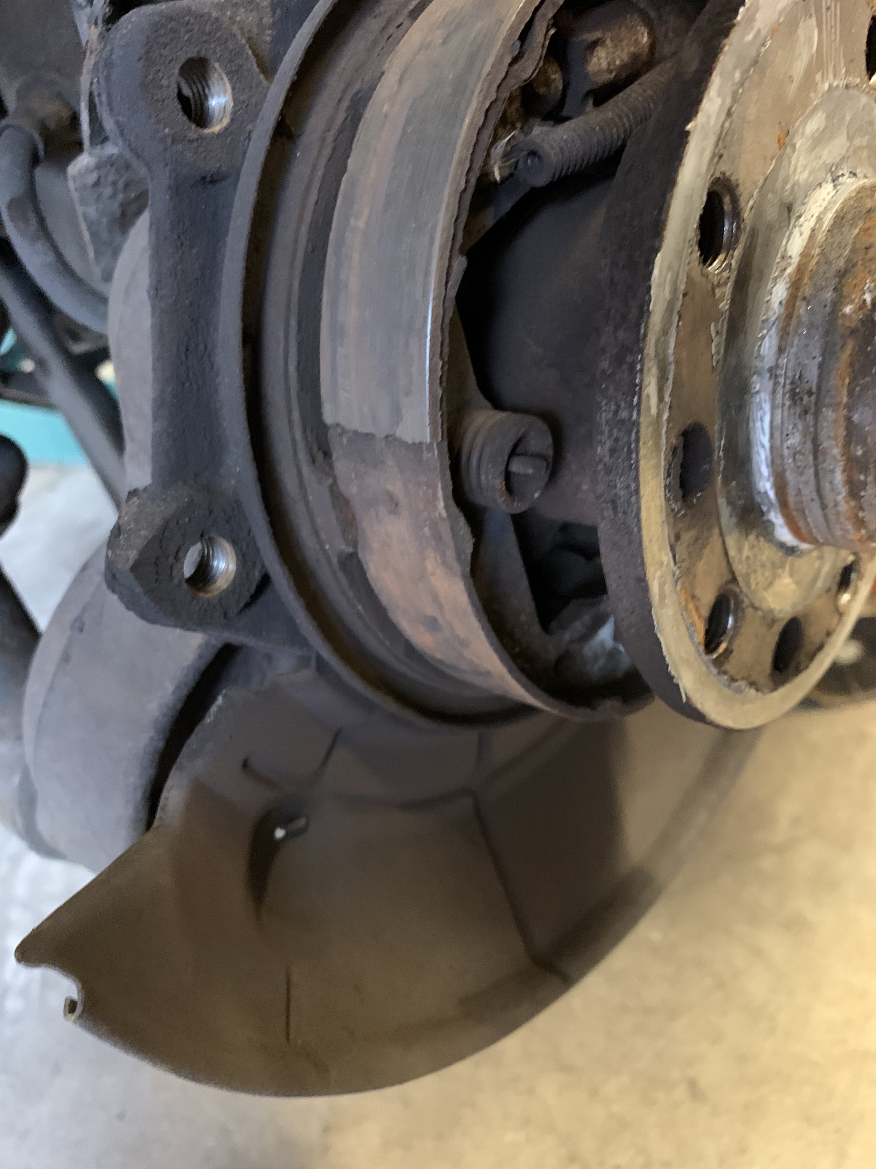

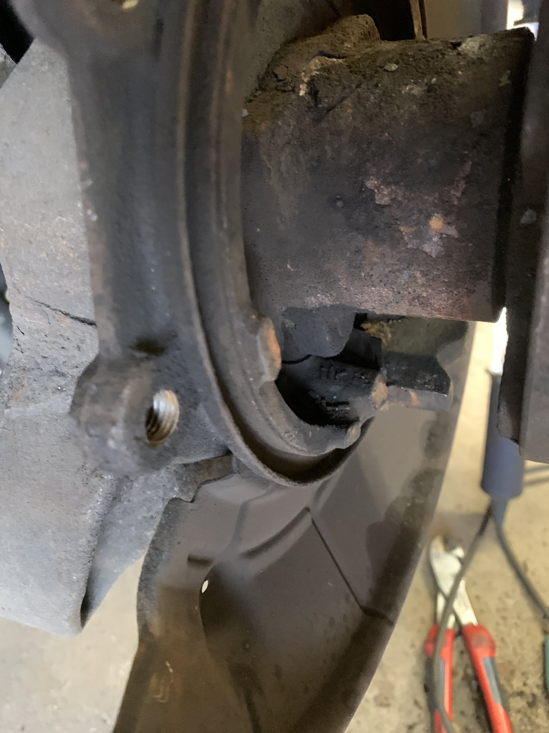

In der Tat, der laute Knall, der ertönte als mein Bengel mit angezogener Handbremse gefahren ist, war wohl der sich lösende Belag....
Wie versprochen hier nun ein paar Bilder, deutlich zu sehen, der lose liegende Belag.
Zu meiner Schande muss ich gestehen, ich fahre jetzt rechts ohne Handbremse. Das ist da alles so vergammelt....unglaublich!
Wir haben die neuen Teile mit eingebauter Nabe nicht montiert bekommen und die Radnabe war einfach nicht abzubekommen..... alles festgegammelt.
Bitte beschimpft mich nicht!
Dienstag geht er in die Werkstatt, einmal alles neu bitte. Die freuen sich in dieser Zeit auch über Aufträge...
D4C11AFB-FDBD-4054-BA51-EEF22C673FC7.jpeg.50cfa8faa6b1719eb13ee2fca6b9545c.jpeg 41270982-3FC0-47A6-A336-C46C507881BF.thumb.jpeg.342f630bfc9e462815052bb931a3b7bd.jpeg 45508D69-19B9-41F0-A632-ABA1BB26CAD8.thumb.jpeg.e38280b278e773a1316f89a814ad38e1.jpeg B0AE1069-38B5-4F67-A79F-70DCD35C9BF8.jpeg.d98f4468ae6e82bb47b28364c62e8218.jpeg
Ja, die ist austauschreif.
Blöde Frage: du hast vorher schonmal sowas gemacht?
Ja, gute Frage.
Auch wenn die Entscheidung für die Werkstatt ja schon gefallen ist, trotzdem die Anmerkung, dass sich die Handbremsmimik auch bei montierter Nabe montieren lässt, auch wenn's eng und fummelig ist. Insofern: gute Idee.
