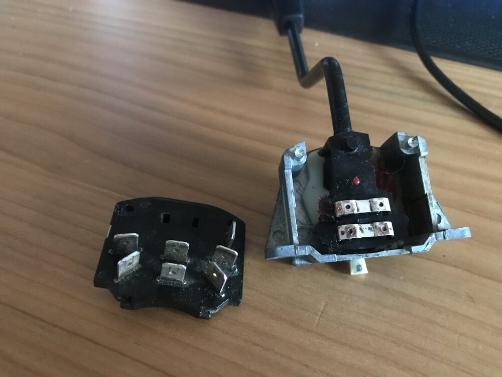

Hallo miteinander,
ich habe letztens meinen Blinkerhebel nachgefeilt, da er nicht mehr richtig gerastet hat. Dann dacht ich mir ich probier das bei einem, der vorher in dem Wagen war und ein ähnliches Problem hat. Jetzt ist mir ein Unterschied aufgefallen der eine hat 4 Kontakte und der andere 7, die auch geschaltet werden (sihe Bild), also eine Zweite Reihe Kontakte. Im Auto selbst sind aber wieder nur 4. Jetzt wunder ich mich, was ist der Unterschied zwischen den Hebeln? (ab Baujahr 91 mit mehr oder US?)

Beide funktionieren, klar. Hatte auch beide schon verbaut. Aber wieso gibt es da verschiedene? Für was ist diese zweite reihe an kontakten?
Schaltet das Abbiegelicht für USA in den Blinkerleuchten ein. Das sind die hinteren, in EU verschlossenen, Kammern. Sind die gleichen Lampen die mit dem Rückwärtsgang geschaltet werden.

ich bin an dem Thema schon seit längerem dran. Wie schon im RobertS richtig sagte wird mit den Kontakten das Abbiegelicht geschaltet. Das befindet sich aber innerhalb des Standlichtes. Im USA Standlicht ist dann eine "zwei Glühfäden" Glühlampe verbaut. 5 und 21Watt.
Es ist schon erstaunlich welche Funktionen diese Leuchten haben:
-Blinklicht
-Standlicht
-Abbiegelicht
-Rückfahrlicht

[mention=3754]Quantum[/mention]: so nicht ganz richtig.
USA-Seitenbegrenzungsicht (side marker lights müssen gelb sein) sind mit dem Blinker vereinigt, haben 5W und der 2. Faden mit 21W ist dann der Blinker.
Standlicht ist immer die untere vordere Kammer
Seitenrückfahr- und Abbiegelicht ist weiß und in der hintern unteren Kammer des Blinkergehäuses beheimatet und wird mit Blinker bzw. Rückfahrlichtschalter geschaltet.
[mention=3976]RobertS[/mention] , vollkommen richtig
"USA-Seitenbegrenzungsicht (side marker lights müssen gelb sein) sind mit dem Blinker vereinigt, haben 5W und der 2. Faden mit 21W ist dann der Blinker.
Standlicht ist immer die untere vordere Kammer"
ABER eben in der unteren Kammer ist auch eine 2Faden Glühlampe eingebaut für Standlicht und Abbiegelicht.
Hier gut zu sehen anhand der 3 Anschlüsse an der Glühlampenfassung.
https://www.german-carparts.de/Hella-2BG-005-263-061-Blinkleuchte-rechts-Saab-900-I-Schraegschnauzer
Das ist sozusagen das Gehäuse mit den meisten möglichen Funktionen in der U.S. ausführung incl. Katzenauge.
Was natürlich sein kann, ist das beim Abbiegelicht beide Kammern angehen. incl. Rückfahrlicht.
