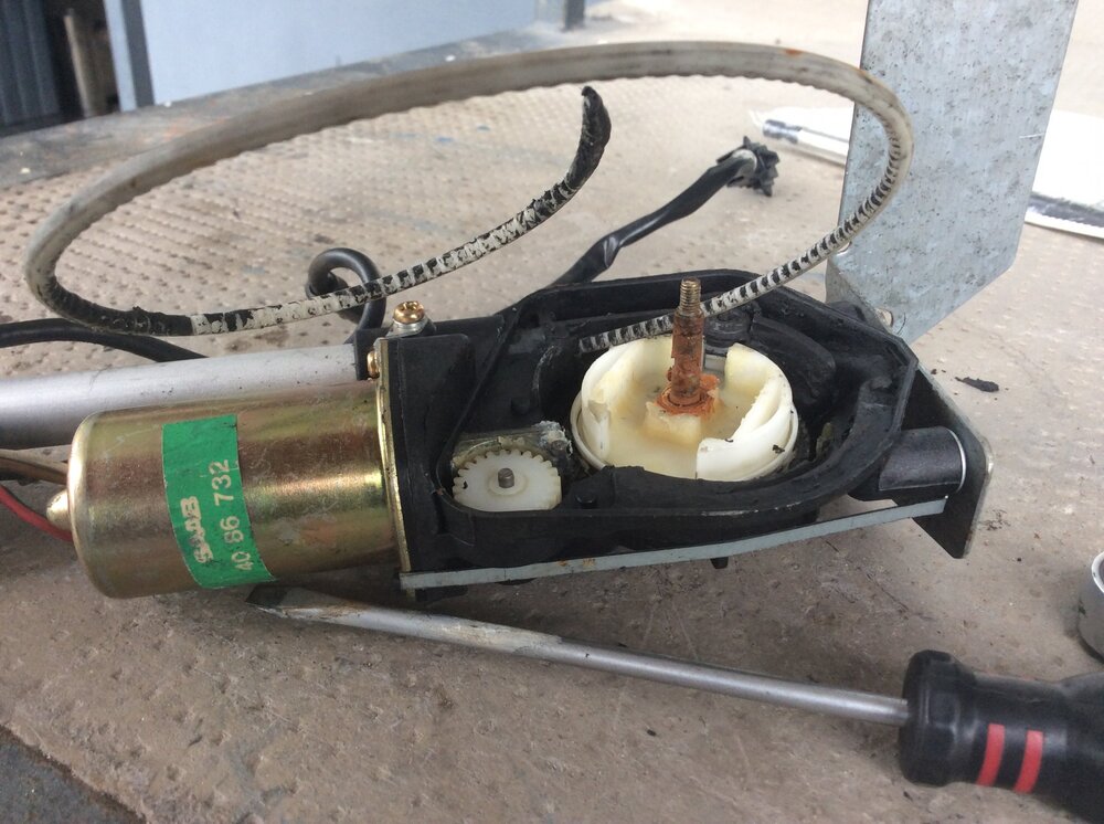

Hast Du den Dreck der Jahre und die Reste der Antenne den vollständig entfernt und das Getriebe dazu zerlegt?
Vorher wird das nix.
Ich hatte schon Dutzende der Antennen in den Fingern und wirklich kaputt war bisher keine.

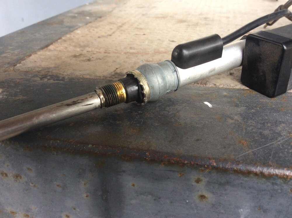

Ja, habe das Teil sauber gereinigt und alles geschmiert. Dann sb damit zum KFZ-Elektriker meines Vertrauen: Minus über die Befestigung bzw. den Fuss der Antenne und Plus je einmal über die beiden PINs des Zuleitungssteckers (ist doch Doppelplus - oder?). Resultat: Relais im Kästchen darüber klickt bei jedem Kontakt hörbar. Motor wird aber nur leicht warm ohne sonstige Reaktion!

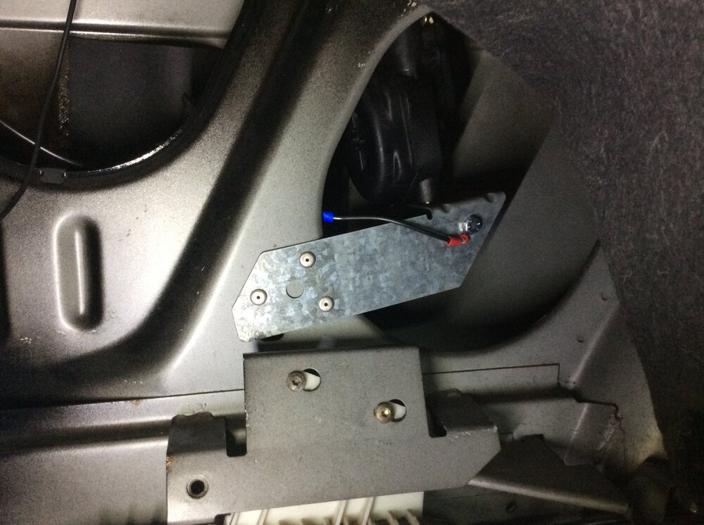

Im linken Radhaus des Kofferraums - Teppich zurückschlagen - müßte der Verbinder liegen. Die Antenne müßte eine eigene Sicherung haben - Box unter dem Rücksitz.
Ja, klar, hatte ich gefunden und da bin ich ja auch ran gegangen und habe gemessen. Aus dem roten kommt nix. Sicherung ist heile und liegt auch Strom an.
