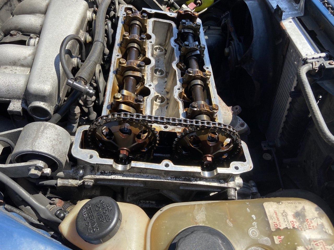

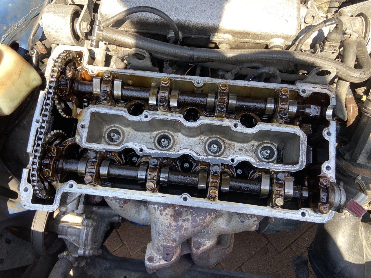

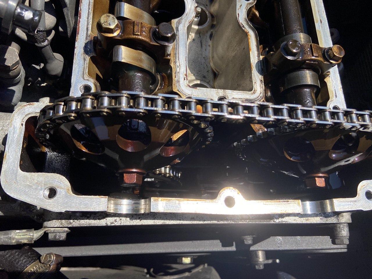

So, es gibt inzwischen was Neues:
gestern hab ich mal den Ventildeckel abgemacht und ein paar Fotos gemacht. Da ist jetzt für mich nichts bedenkliches zu erkennen gewesen (ich weiß, eine Längung der Kette wäre trotzdem möglich):
photo_2020-05-17_08-27-41.thumb.jpg.cfa343c9c8cfc67f0c9991584c52feb7.jpg photo_2020-05-17_08-27-53.thumb.jpg.bb093d277a90bcaa76de0904abe12441.jpg photo_2020-05-17_08-27-57.thumb.jpg.1e61ebf177d1f6b140c20e191a1d80ad.jpg
[mention=800]patapaya[/mention] Vielen Dank für den Tipp mit der Anlaufschiene, hab sie getauscht, die alte war wirklich steinhart. Hab mal ein Video gemacht nach dem Tausch:
. Ich finde, es sind schon ein bisschen weniger Geräusche.
Dann habe ich ohne Nebenaggregate laufen lassen, da war das Geräusch weg, das mich so beunruhigt hatte:
. Könnt Ihr da noch was Auffälliges hören? Ich finde, es ist in jedem Fall viel viel besser.

Zur Steuerkette: Hast Du den Spanner mal ausgebaut und nachgesehen, wie weit der rausgefahren ist?
Das mit dem Spanner hab ich mich nicht so getraut um ehrlich zu sein, da ich keine richtige Anleitung dazu gefunden hab
Im DYS S. 79 kannst Du lesen, wie er auszubauen ist.
Ich hatte damals Schwierigkeiten ihn überhaupt zu finden und brauchte zahlreiche Tips dazu hier aus dem Forum.
https://www.saab-cars.de/threads/steuerkette-saab-lpt-9000-bj-96-automatik.50096/page-4#post-982574
Es ist schwer ranzukommen an den Spanner. Wenn Du den Deckel runter hast, kann man die Längung auch zwischen den Zahnrädern messen.
Die Länge von 10 Gliedern mit einer neuen Kette vergleichen.
