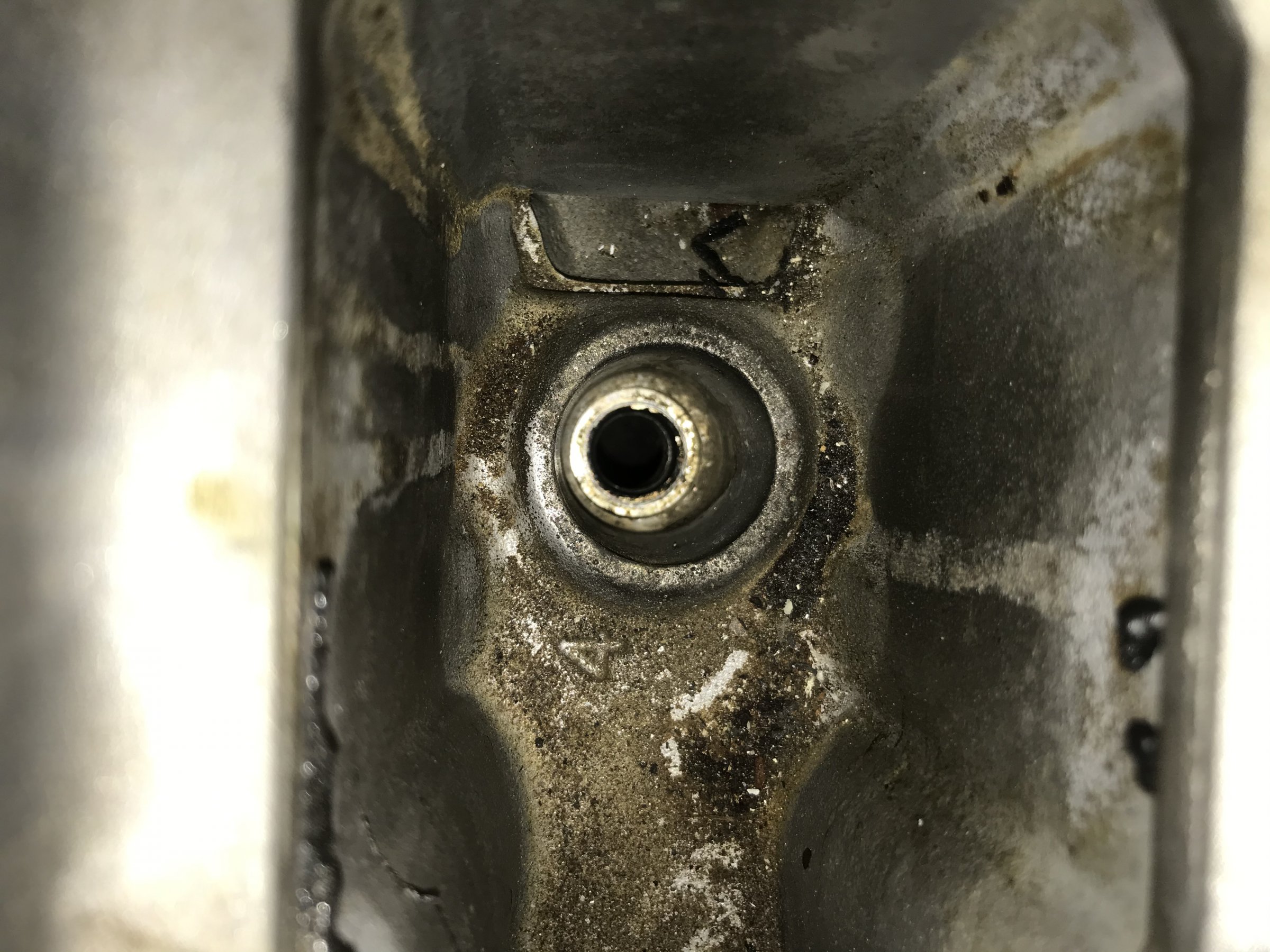

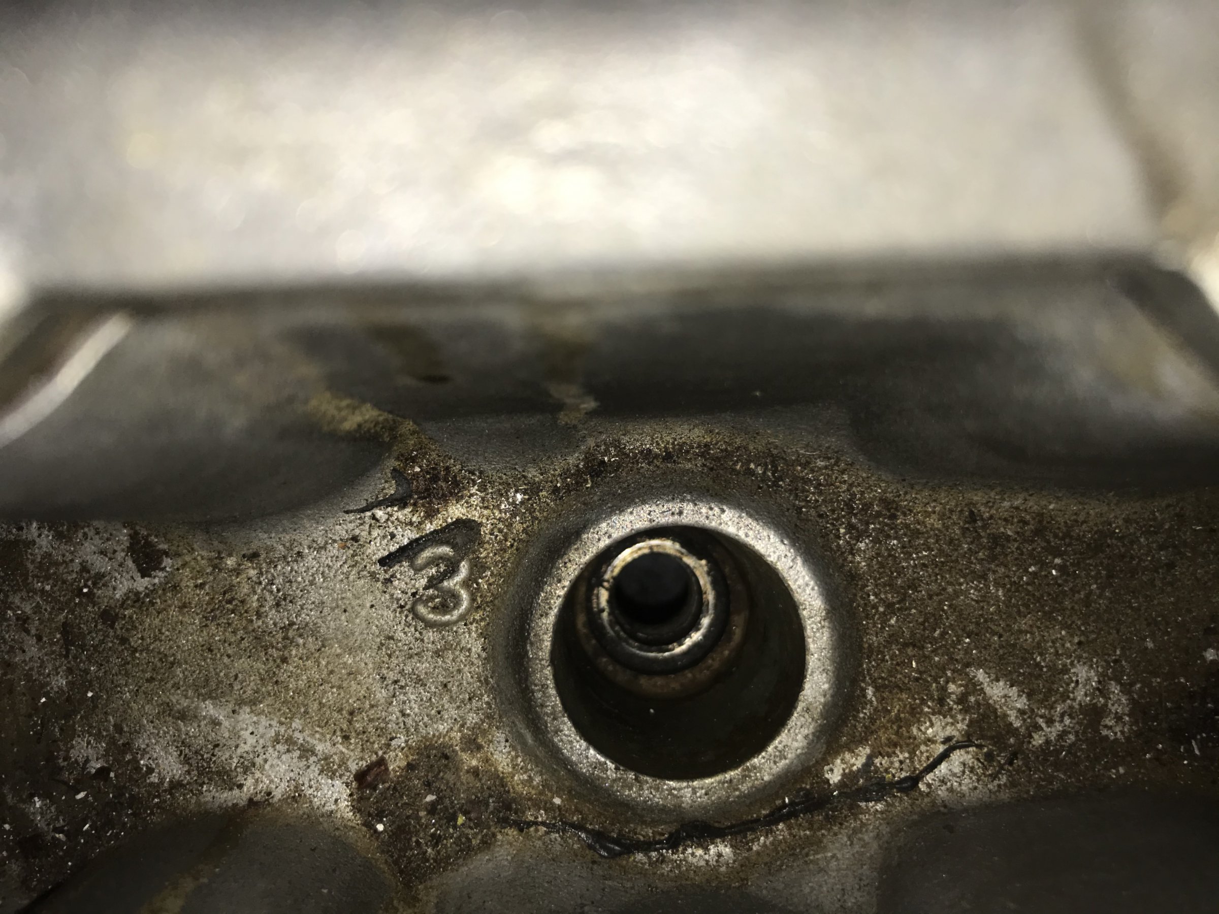

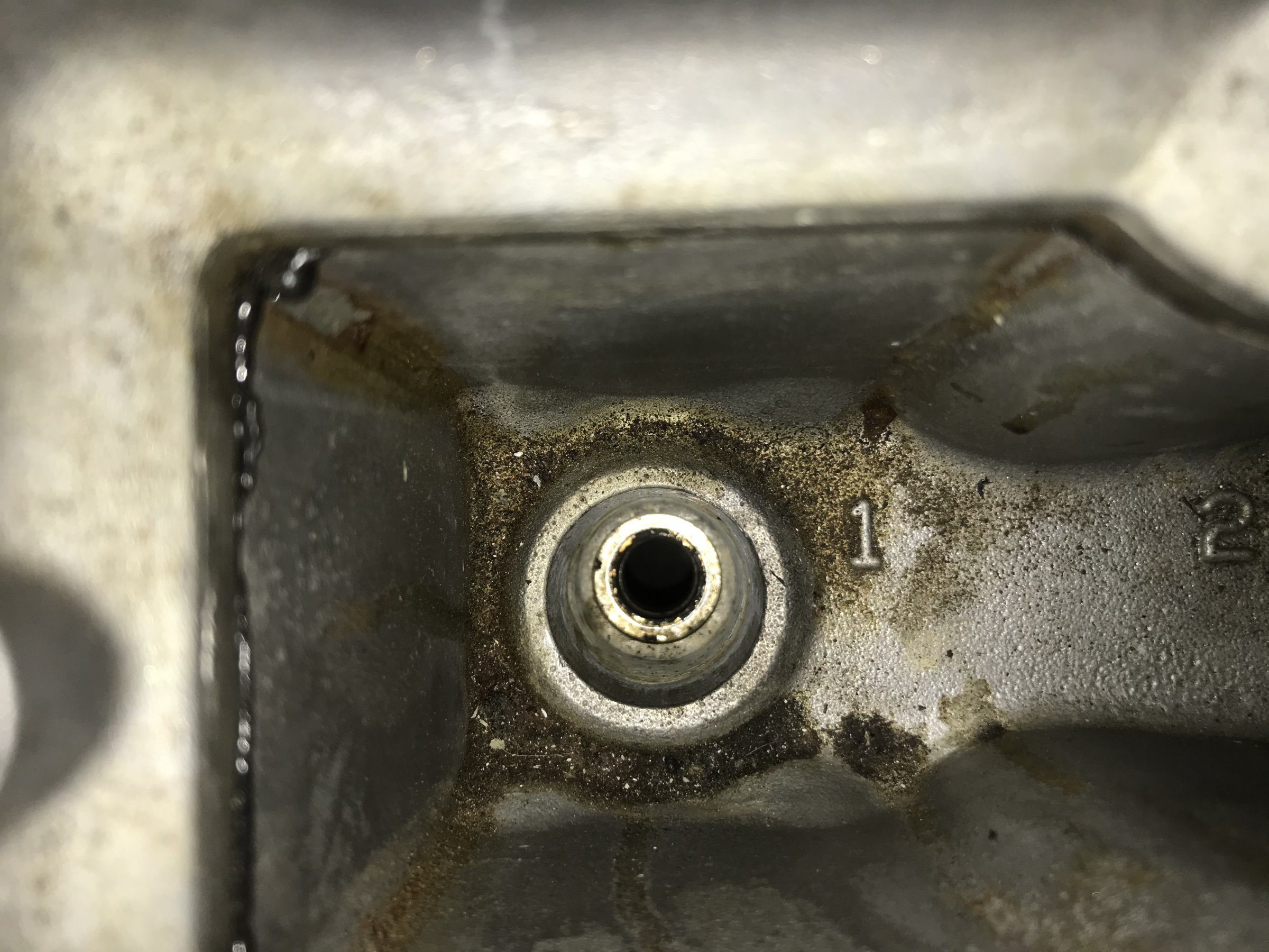

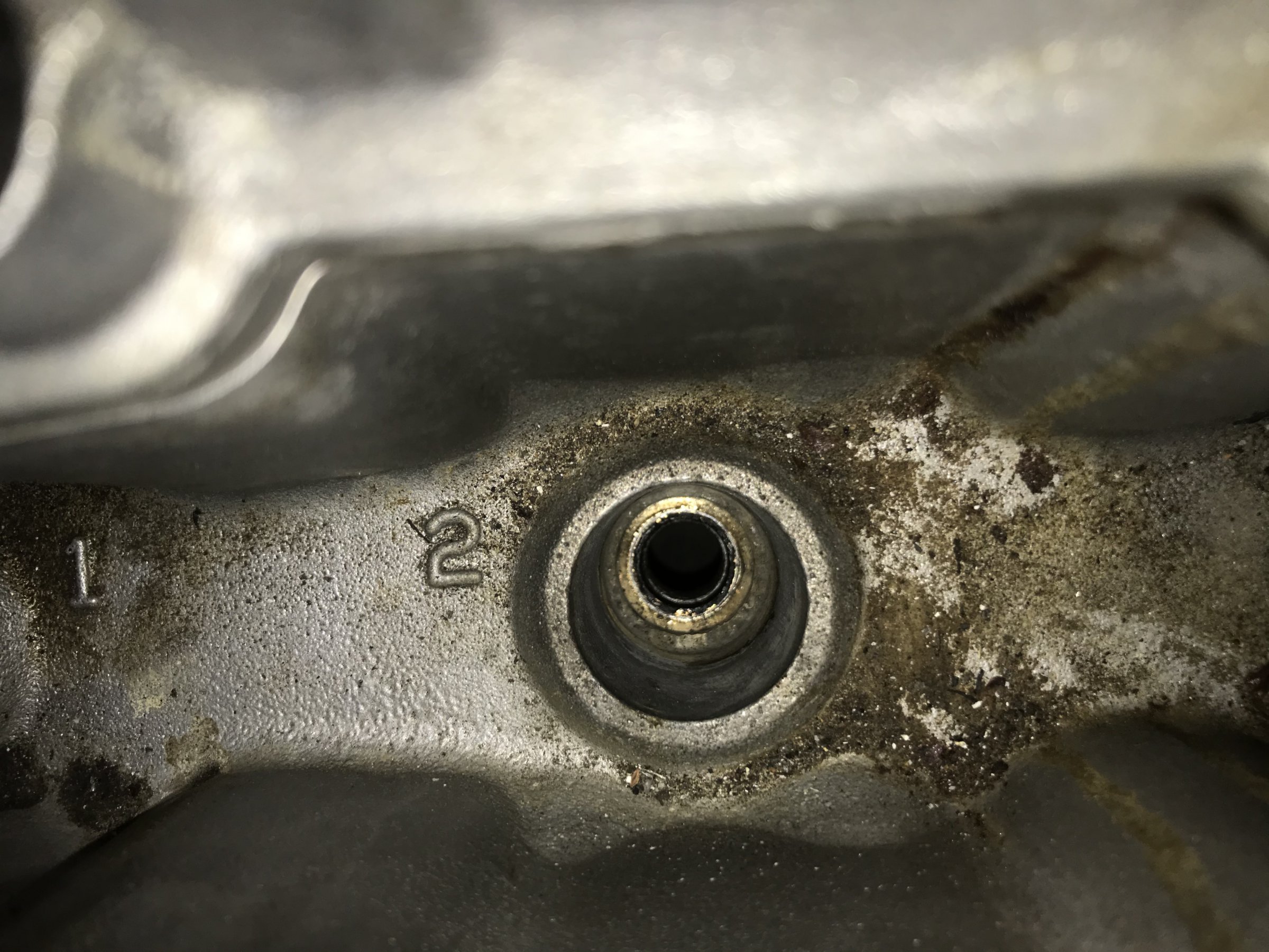

So sieht es unter der DI aus, [uSER=21737]@DL_SYS[/uSER]
Es sieht nach heruntergelaufenem Ölsiff aus, und zwar um jedes Kerzenloch herum, teils auch als Spur vom Ventildeckel herunter. Wann in den 208.000km das da hingekommen ist, ist schwer zu sagen, da das am Wochenende meine erste eigene Operation an DI und Kerzen war.

[mention=11704]Nicke-2018[/mention] das ganze sieht schmutzig, aber nicht stark verölt aus.
Der Ventildeckel scheint mir zumindest dicht zu sein.
Gerade die Kerzenfassungen scheinen mir auch in Ordnung zu sein.
