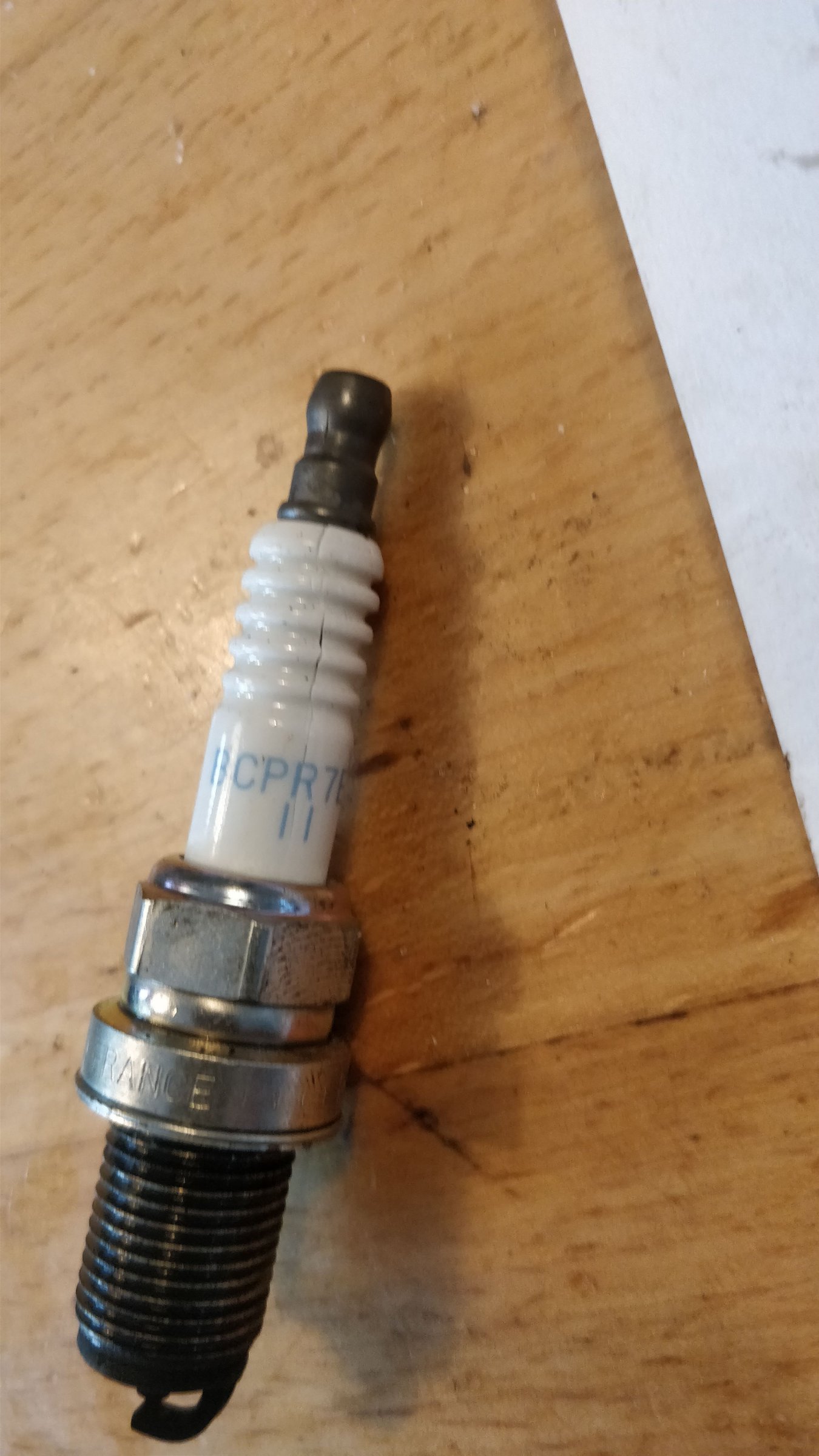

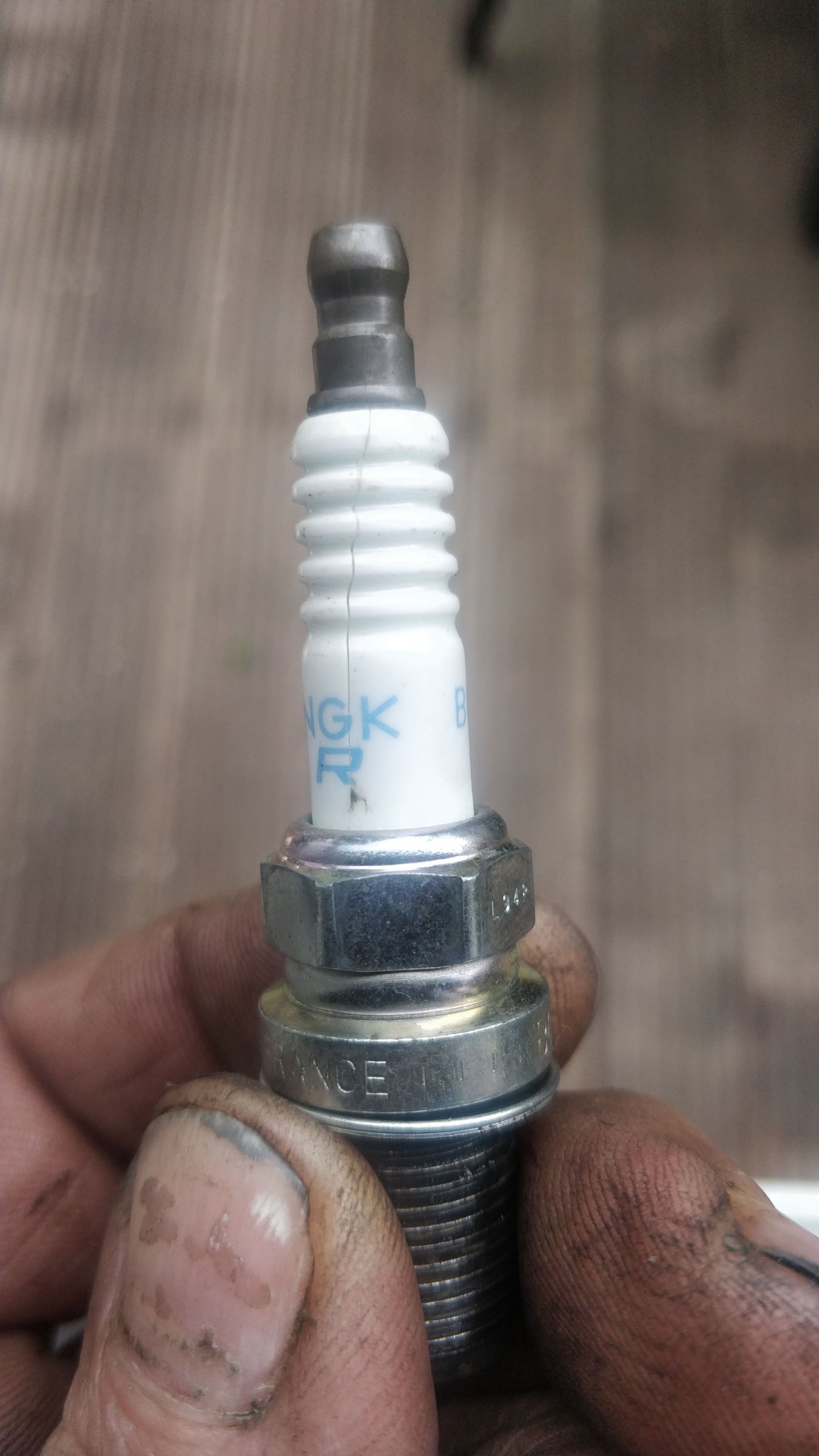

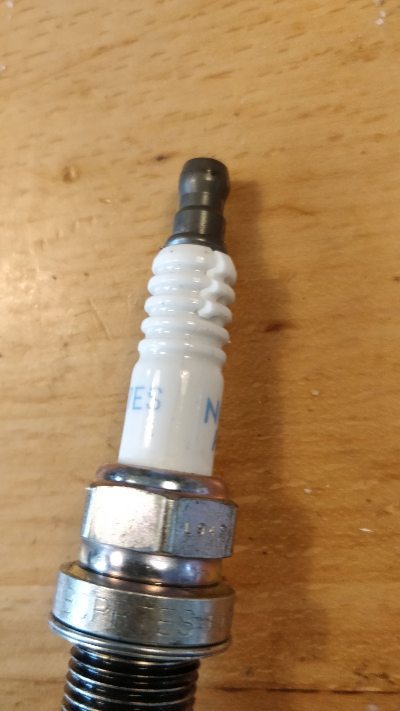

Impressionen 3er Kerzen in einem B204L
scheint häufiger als gedacht und ist kein Sturzschaden.
Kerzen waren 1000 KM drin, Symtom ruckeln unter Last:
IMG-20200502-WA0008.thumb.jpeg.5d229953780a1a6df8cd5650f0e3fbd1.jpeg IMG-20200502-WA0006.thumb.jpeg.b7abb424a9f132dd6a55fe6380b160b6.jpeg IMG-20200502-WA0004.thumb.jpeg.afcce572f02910fc315a84717089b996.jpeg
Das extreme Ruckeln ist zwar weg aber es stimmt immer noch etwas nicht.
Bearbeitet von bantansai
Mittelelektrode wird zu heiß und sprengt die Keramik?
Aber das Kerzenbild (soweit erkennbar) passt nicht dazu.
[ATTACH]177959[/ATTACH] [ATTACH]177960[/ATTACH] [ATTACH]177961[/ATTACH]
Montagefehler? :tongue:
Mal im Ernst. ZK Nuss ohne Gummieinsatz kann bei etwas schiefem Sitz die Keramik sprengen...

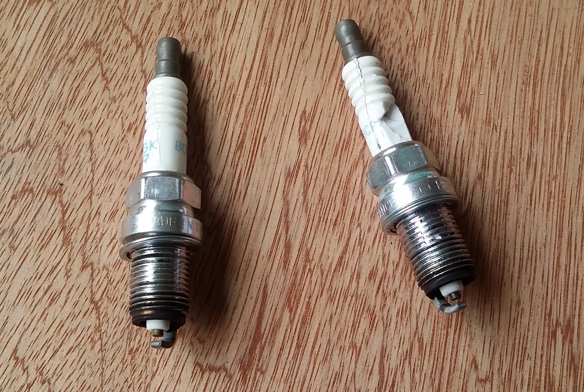

Hab da noch mal ein Foto dazu gefunden.
Die Zündkerzennuß hat ein Gummi zum Fixieren.
Drehmoment laut Wis. Drehmoment wird jährlich geprüft.
Beim Einschrauben habe ich auch nichts verkanntet.
Warum prüfst du das Drehmoment jährlich?! Machst du das bei allen Schrauben am Fahrzeug?
Ich habe mir die Keramik beim Lösen zerstört..
Seitdem löse ich die Kerzen 2-3 Gewindegänge und gehe mit dem Staubsauger an den Kerzen durch..
Mann soll die Worte auch ausschreiben. Der Drehmomentschlüssel wird jährlich geprüft.
Produktionsfehler kann ich mir bei dem Schaden nicht vorstellen.
Da ist eher ein Karton aus dem Waggon gefallen. Dann haben die Kerzen Haar-Risse, die man kaum sieht, und beim Eindrehen bekommen sie den Rest.
Bosch produziert in Spain...da gab es vor zig Jahren ebenfalls eine Charge, die aus dem Flugzeug gefallen sein muß.
Von 100 Kerzen waren 30 kaputt. War in den Jahren, bevor es DI-Zündanlagen gab und Bosch prima funktionierten. Also in den späten 80er Jahren.
Bei einem Montagefehler bricht die Kerze meistens quer durch. Bei dem Längs-Riß also auch nicht der Fall.
Ich gucke mir jede Kerze vor dem Einschrauben ganz genau an und messe sogar den Elektroden-Abstand nach!!!
Und immer wieder habe ich Kerzen dabei, die garantiert irgendwann einen Stoß oder einen Fall mitbekommen haben.
