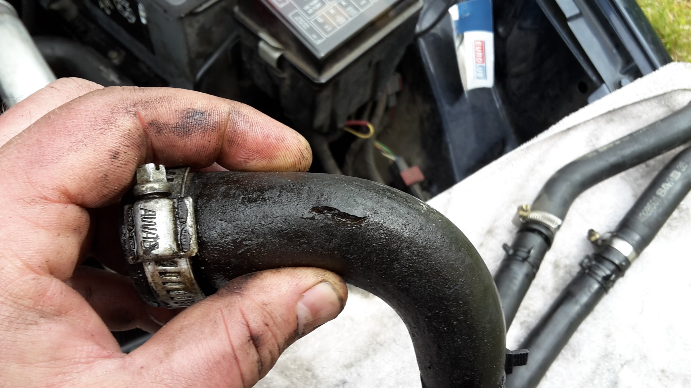

Mir ist gestern nach einer 300 km AB-Fahrt ein Kühlwasserschlauch geplatzt.
Zum Glück ist es erst direkt bei der Ankunft beim Abstellen des Motors passiert und nicht irgendwo unterwegs.
Nur leider muss ich am Sonntag wieder zurück fahren und dazu die Karre wieder flott bekommen.
Es ist der Schlauch zum Heizungswärmetauscher # 4876371.

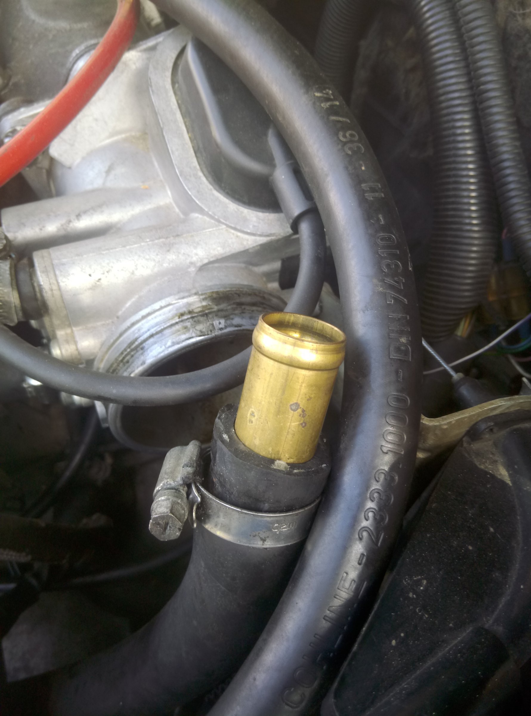

Vielleicht lässt sich der Schlauch auch mit einem Rohr und zwei Schlauchschellen flicken?
Je nachdem, wo der Riß im Schlauch ist. :smile:
Irgendein Sanitärhandel oder Baumarkt wird ja in der Nähe zu finden sein, um ein Stück Kupferrohr zu bekommen.
Wäre die elegantere Lösung und auch für längerfristig zu nutzen...bis man einen neuen Schlauch organisiert hat.:cool::smile::cool:

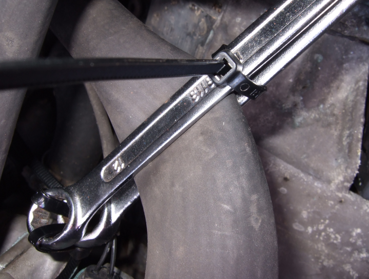

Man kann an jeder Tankstelle eine sog. Schlauchbandage kaufen.
Das ist ein selbstklebendes gummiartiges Band, das man unter etwas
Zug um die gereinigte, trockene Stelle mit Loch / Riss wickelt, leicht
überlappend. Durch den Zug legt sich das Material fest an. Mit
Kabelbinder wird dann an beiden Seiten noch gesichert. Wenn es den
Schlauch nicht komplett zerlegt hat, also nur ein kleinerer Riss entstand,
funktioniert das wunderbar.

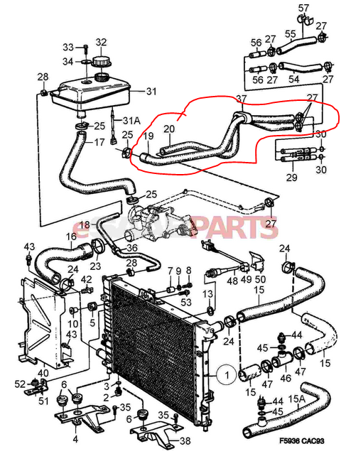

es geht ja um den Schlauch Nr. 19 in diesem Bild (Quelle: esaabparts.com):
Noch ein Tipp, wenn auf die schnelle kein passender Schlauch aufzutreiben ist:
Schlauch 19 (um den geht es hier ja) vor dem Riß abschneiden, ein abgeschnittenes Stück mitnehmen, dann ein passendes 180 Grad Verbindungsstück aus dem Baumarkt, Sanitärladen, usw. besorgen, Schlauch 20 entsprechend kürzen (gehört eh mit erneuert), mit Schlauchschellen festziehen, fertig.
Geht auch als fixe Umgehung, wenn der WT oder Heizungsventil undicht wird.Eignet sich halt vor allem für den Sommer, wenn die Heizfunktion im Innenraum nicht lebenswichtig ist.
Oder die Lösung von [mention=2122]LCV[/mention] nehmen, die ist noch einfacher, falls der Riß klein ist. Und auch als Übergangslösung im Winter geeignet.

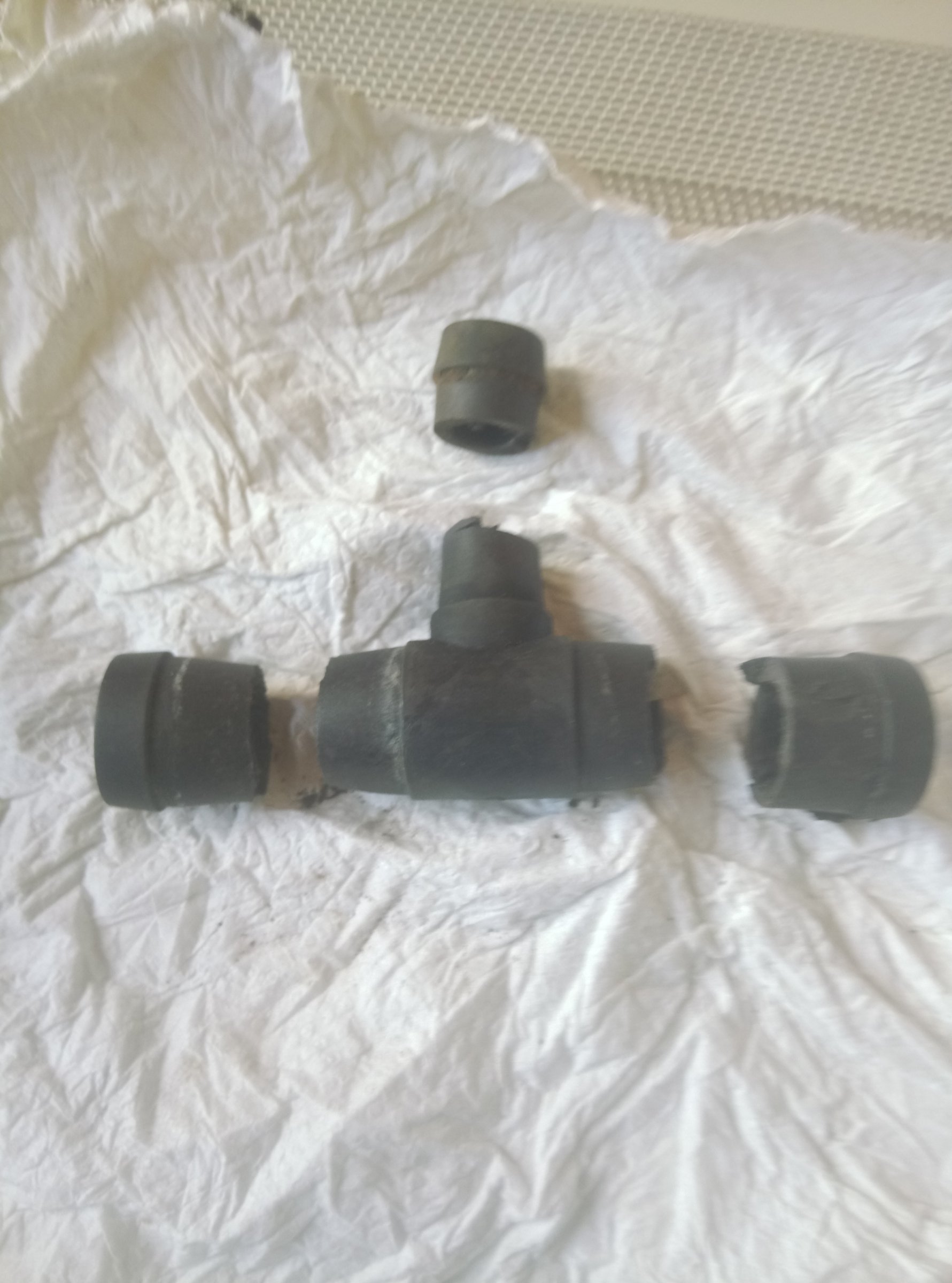

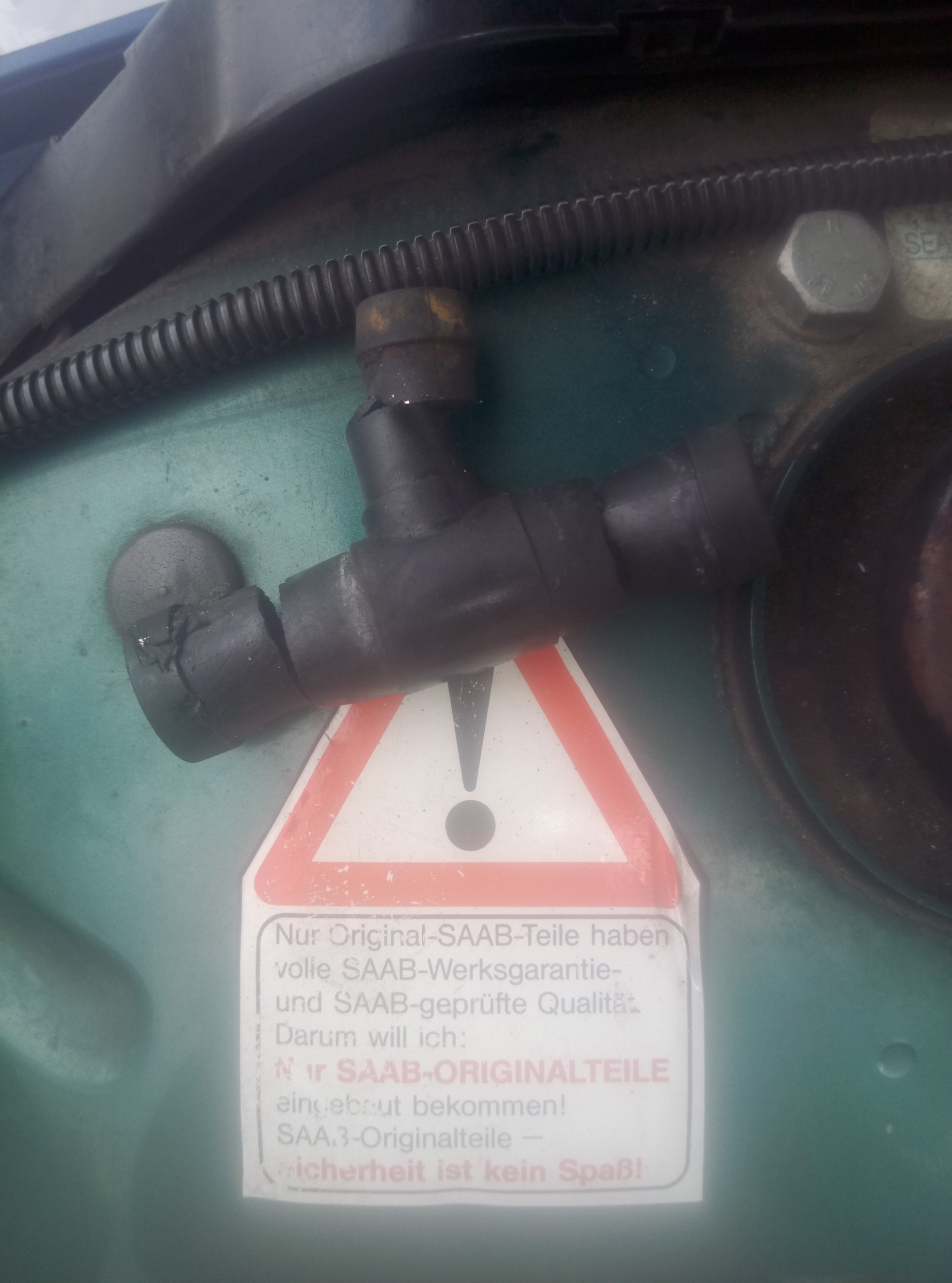

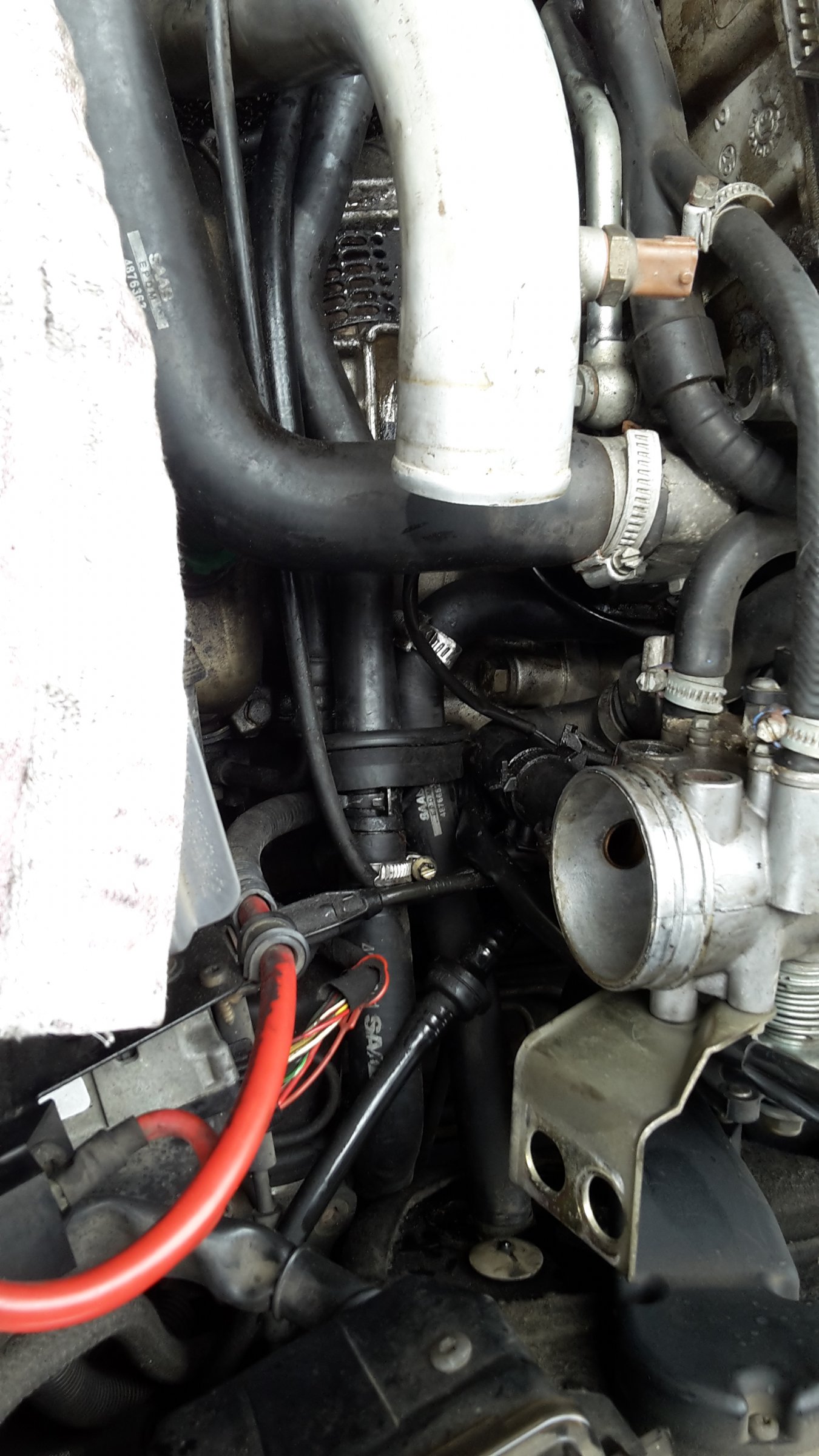

Bei dieser Gelegenheit muss ich mal meinem Ärger Luft machen wegen der schlechten Qualität der Prins Gasanlagen T-Stücke die hier am gleichen Schlauch verbaut wurden. Sind echt Schrott. Plastikteil gleich mehrfach gebrochen. Musste auch eine schnelle Lösung her unterwegs und habs totgelegt.
Ersatz aus Metall wird besorgt.IMAG4085.thumb.jpg.c3375eb5deb80f3dd256d15d29236631.jpg IMAG4087.thumb.jpg.a0d959242ec042c180500e1817b63b16.jpg

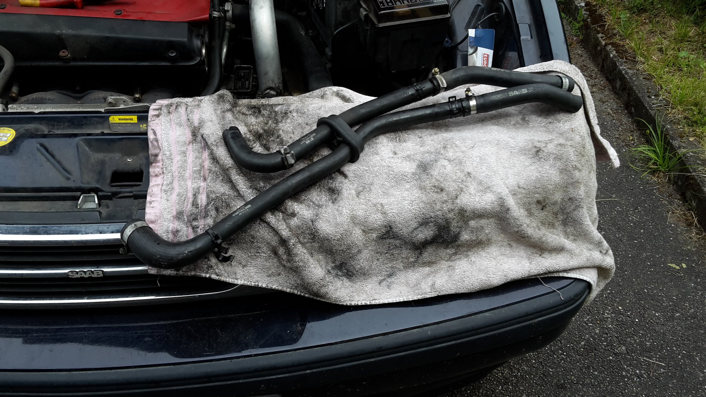

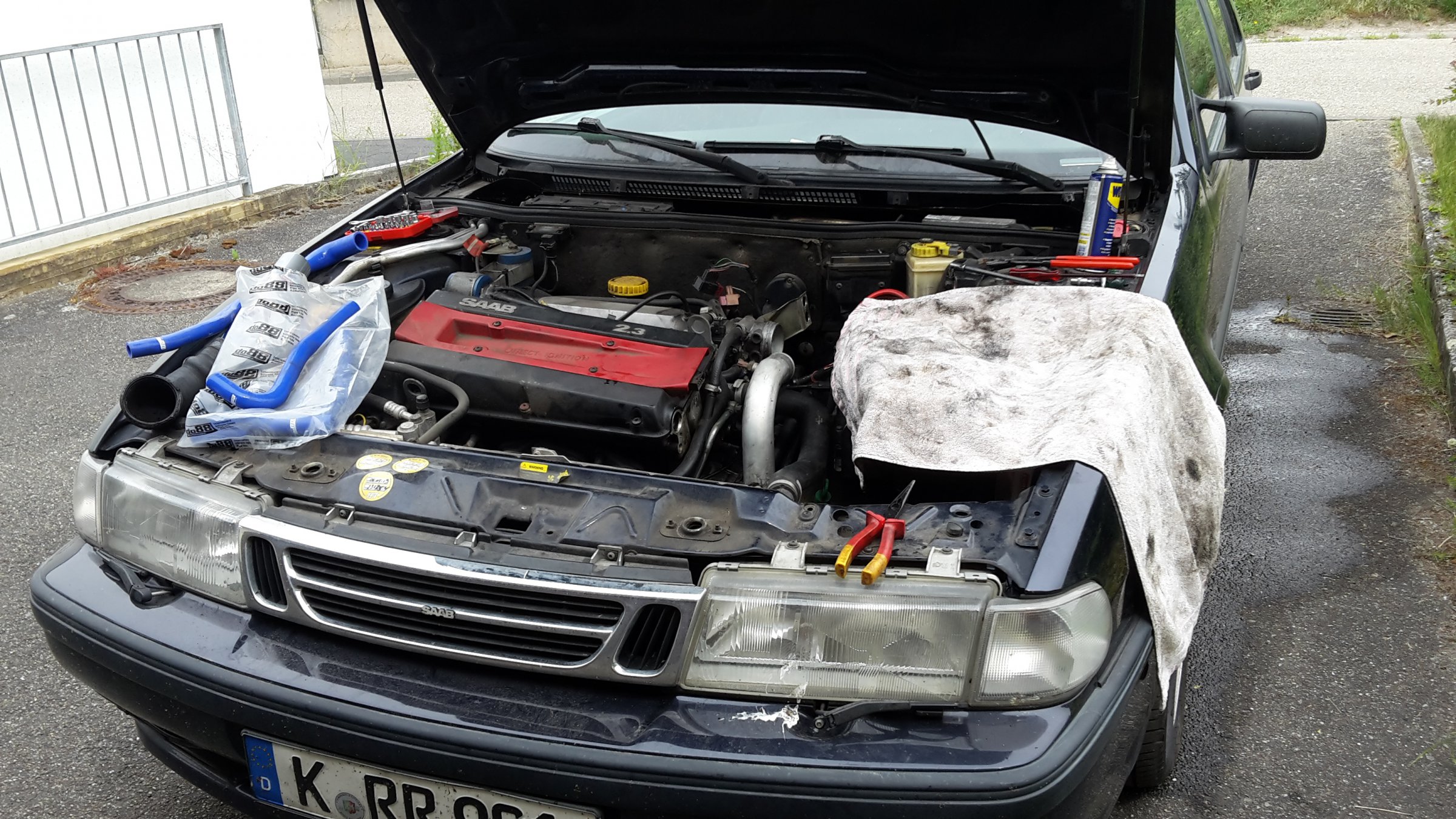

Abklemmen oder Flicken war leider keine Option, da der Riss genau außen am Bogen sitzt.
Inzwischen war klaus so nett und hat mir Ersatz vorbei gebracht, tausend Dank nochmals!
Stand ist jetzt: alles auseinander gerupft, die Schläuche erfolgreich extrahiert, jetzt Kohldampf, nach dem Mittagessen erfolgt der Zusammenbau. Toitoitoi...

Ja, so eine Rolle selbstverschweißendes Redparaturband fährt bei mir auch in jedem Auto immer mit, und ja, das funktioniert gut, damit hab ich meinen 900II mal auf den Hof gerettet.

Victoria! Ein paar Stunden und zerschundene Arme später läuft der Hobel wieder!
Eine rektale Mandel-OP ist ein Kinderspiel dagegen. :rolleyes:
Vielen Dank nochmal an alle!
