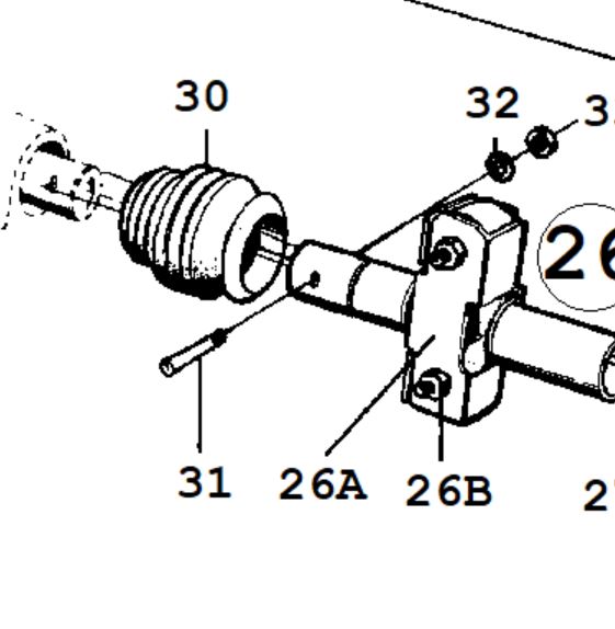

Und noch eine... Dann hab ich aber fertig für heute :) Die neue Manschette für die Schaltstange am Getriebe Eingang ist da. Wie bekommt man die denn montiert?
Bei der Manschette bin ich noch ratlos. Die Verschraubung an dem T-förmigen Stück der Schaltstange zu lösen und die Manschette über das T-Stück rüberzwürgen ist wahrscheinlich keine gute Idee, oder?
Du musst den Kegelstift rausschlagen, dann kann man dieses T-Stück abziehen und dann die Manschette drauf
Nr. 31
[mention=196]turbo9000[/mention] Ah, klasse, Danke!

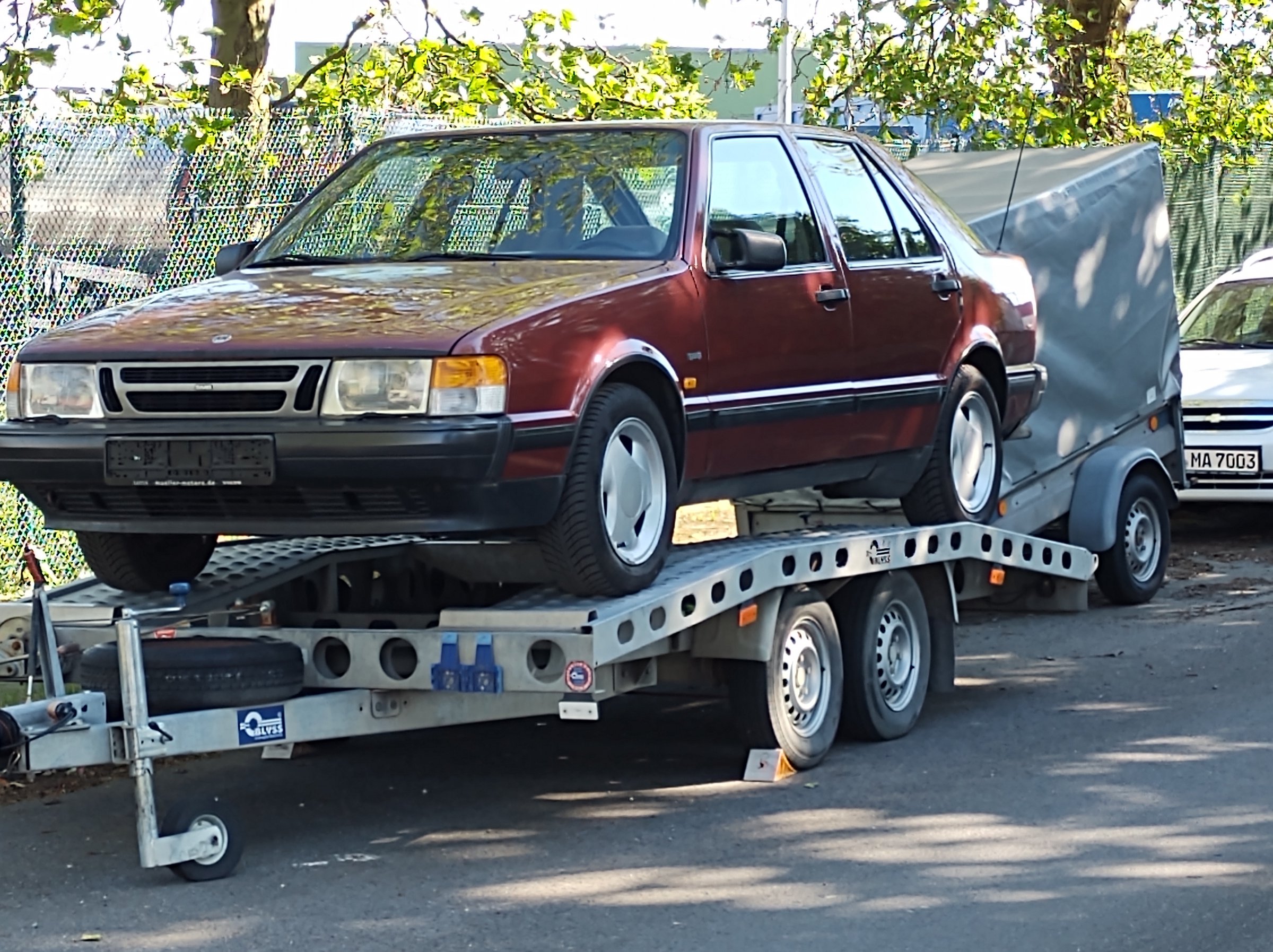

Bereit für die Fahrt zum TÜV... Am Mittwoch. IMG_20210601_173002837.thumb.jpg.c1898c851b24ec85ba4af138d4ebb829.jpg
Wow, wenn der nicht buchhalten kann, wer dann? :top:

Sieht doch schon toll aus auf dem Trailer!
(über die Felgen könnte man eines Tages nochmal hinsichtlich "zeitgemäß" nachdenken. Hauptsache, daß sie Dir gefallen!)

Haha, das ist doch mal eine gelungene externe Motivation. Aber da war er doch sehr geduldig, Du hattest ja gleich am Anfang deswegen Sorgen .... :-)
[mention=3013]ST 2[/mention] Er war vor allem fast nie im Land, das hat auch geholfen ;)
Die Felgen... Tja. Unter Buchhalter Gesichtspunkten gehen die natürlich eigentlich gar nicht. Aber sie lagen noch im Keller. Und die originalen silbernen Stahlfelgen sind ziemlich rostig, damit sah mir das gute Stück zu runter gerockt für den TÜV aus. Das Auge prüft ja bekanntlich mit ;) Aber die werden beizeiten noch entrostet und schick gemacht. Schon wegen der Oldschool Plastik Abdeckungen!
