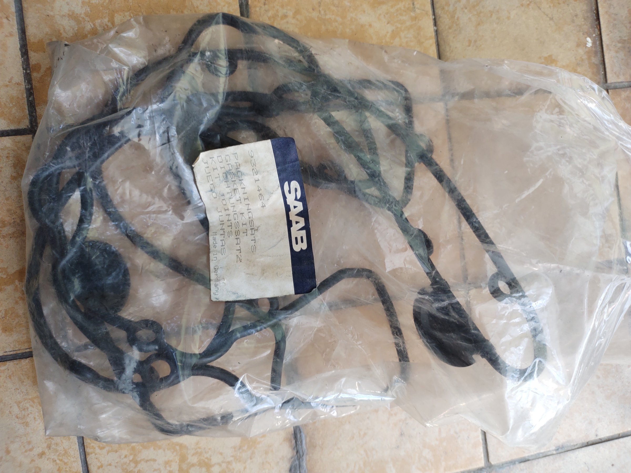

September 17, 20213 j Autor Beim Ausräumen des Autos habe ich damals das da im Kofferraum gefunden - wie ich jetzt erfreut feststelle ein laut Teilenummer passender Ventildeckeldichtungssatz. Sogar Saab Original. Sehr praktisch, weil ja irgendwann Mal die Anschlagschiene der Kettenführung getauscht werden möchte. Lag also mindestens seit 1997 im Kofferraum... Sieht für mich gut aus, ist nicht rissig oÄ - kann man noch beruhigt nehmen, oder?
