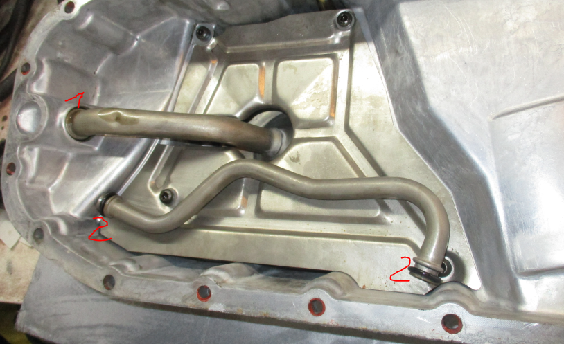

Du meinst Dichtungsmasse Loctite 518? Denn eine Dichtung i.e.S. gibt es hier nicht.
Und die 3 Dichtingsringe für die beiden Ölrohre müssen erneuert werden - Bestellnummer von Skandix ist hier schon wiederholt gepostet.

folgende Dichtringe habe ich gefunden
Teilenummer: 9138009 Dichtring Ölsaugrohr
Teilenummer: 9137993 Dichtring Ölrohr, Ölwanne
Kann mir ev. wer verraten welche Teilenummer der 3. benötigte Ring hat?
Gibt es noch etwas was getauscht werden sollte wenn man da schon bei ist?
Danke & Gruß
Daniel
Bearbeitet von Iridium
Die Nummern stimmen so.
Du brauchst den 9137993 2x.
(edit:
Warum bei Skandix beim 9137993 steht: "Benötigte Menge: 3" weiß ich auch gerade nicht - vielleicht gibt es an einer ganz anderen Stelle noch einen Ring in der selben Größe, oder es ist einfach nur ein Schreibfehler...)
Es gibt auch ein Set, in dem alle 3 Ringe enthalten sind:
https://www.skandix.de/de/fahrzeug-teile/motor/oelkreislauf/oelpumpe/dichtring-oelsaugrohr-satz/1016755/
Bearbeitet von patapaya

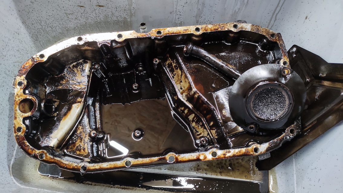

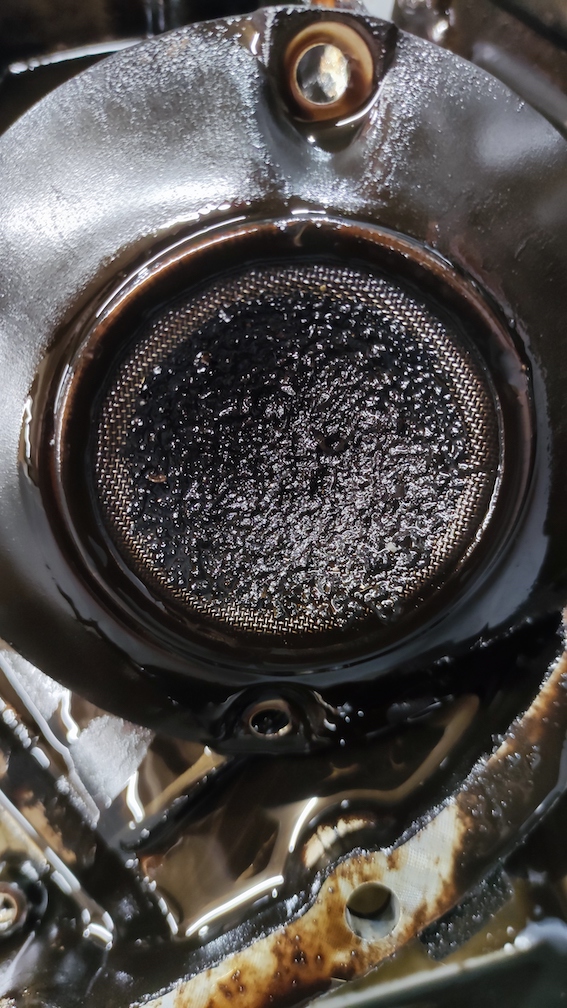

Danke noch mal! Hat dann mit absenken des Abgasgedöns funktioniert!
Ich denke die Bilder sprechen für sich!

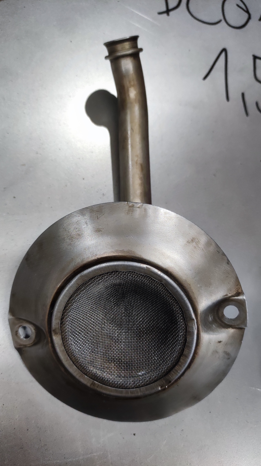

Ihh bäh. Und wie sieht es dann unter dem Ventildeckel aus? Und bitte auch das Labyrinth der KGE im Ventildeckel prüfen, also ob das noch frei ist.
Bei dem Zustand des Siebes hat der Motor schon länger gelitten...
Wie geht es denn dem Lader?
Ist der Motor schon wieder zusammen?
Hast du dir, soweit einsehbar, die Zylinderlaufbahnen und die Lagerstellen angesehen?

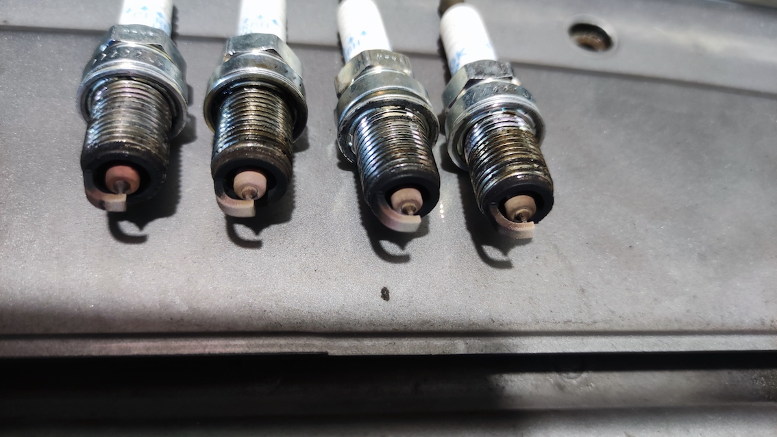

Ich hatte heute auch die Zündkerzen draußen.
Könnte man daraus Rückschlüsse ziehen ob Öl über die Zylinder verbrannt wird und daher die blauen Wolken kommen?
Sieht für mich jetzt nicht sehr dramatisch aus, obwohl die Kerze ganz links schon eine andere Farbe hat.
Welches Öl? :redface: Da kam doch im Motor praktisch keins mehr an... :eek:

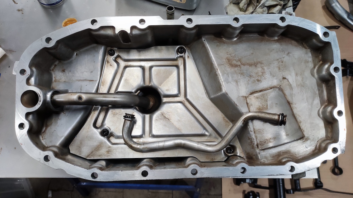

Heute erst mal die Ölwanne gereinigt und wieder eingebaut.
Zwar nicht perfekt aber ich denke besser als vorher.
Und was ist da nicht perfekt? Sieht doch super aus. Die O-Ringe sind doch neu, oder?
Ja klar die O-Ringe sind neu. Nee alles gut ich bin zufrieden!

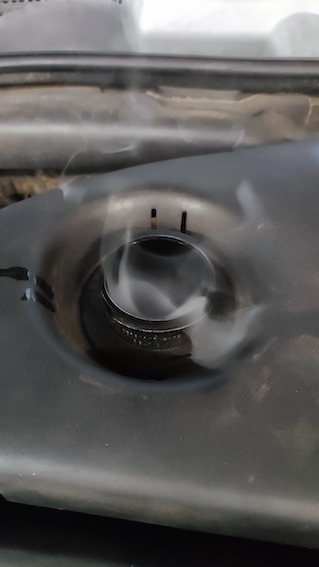

Da ich mit dem Wagen zur weiteren Untersuchung in eine andere Halle umziehen muss, hatte ich gestern schon mal alles zusammengebaut und heute frisches Öl drauf gemacht.
Nach dem starten qualmte es wie zu erwarten erneut weiß bläulich und das ab den ersten Sekunden aber der Motor lief soweit sehr ruhig ohne Auffälligkeiten. Beim Gas geben kam deutlich mehr Qualm aus dem Auspuff. Dann habe ich den Motor ausgemacht und wollte den Ölstand kontrollieren und es qualmte aus dem Öleinfüllstutzen/Messtab. Das tat es aber nicht bei laufendem Motor. Der Turbolader sah gestern übrigens abgasseitig trocken und normal aus. Ich hab reingeleuchtet und mit einem Spiegel reingeguckt kein Öl oder dergleichen zu sehen. Ich hab aber keine Ahnung ob das anderes aussehen würde bei einem Defekt mit Ölverlust. Ich werde den Turbo aber trotzdem einganzseitig kontrollieren.
Meine leichenhafte Vermutung geht aber doch jetzt mehr in Richtung Schaden am Motor selbst.

Aber was ist den mit dem Lader auf der Saugseite? Hattest du dort mal aufgemacht? Also das Rohr zur DK oder den Schlauch davor. Wenn's dort ölig ist...
Der Qualm könnte aber dennoch vom Lader kommen, denn der hat eine Verbindung zum Kurbelgehäuse. Durchaus möglich.
