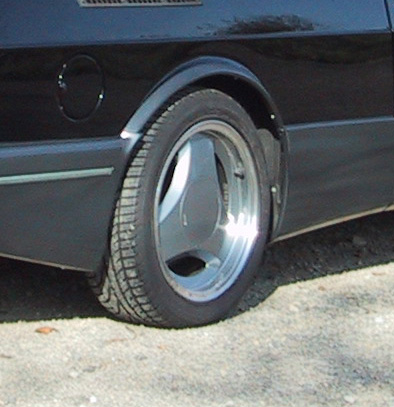

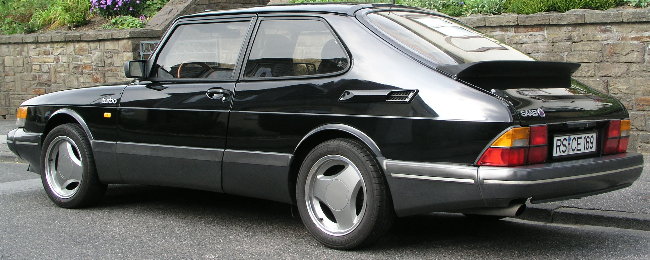

Naja, die polierten 6,5x16Aeros sind eben die einzigen halbwegs akzeptablen 16Zöller für den 900er.
Formal finde ich die schlichteren 15"Aeros fürs CC etwas besser, aber damit quietscht die Fuhre in den Kurven oft so jämmerlich.
:smile:
... "Normales" 16s Fahrwerk und keine weiter oben erwaehnten Schleifprobleme?
Orginale 16S-Federn (und Konidämpfer), ohne Schleifprobleme.
