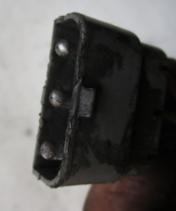

[mention=8]turboflar[/mention] : AMP Junior gibt es: https://www.steckerladen.de/mehrpolige-Steckverbinder/AMP-JPT:::25_233.html
Aber du meintest wahrscheinlich diese:
[ATTACH=full]179955[/ATTACH]
Superseal habe ich mir auch als ganzen Satz für Ersatz b.B. hingelegt.
Ja, Ralph, ich bräuchte die runden Pins. Habe allerdings auch jede Menge alte Kabelbäume. Dann müsste ich allerdings löten.

Willst du es denn original behalten? Dann wirst du da wohl nicht umhin kommen, denn diese Stecker hab ich auch nirgendwo finden können.

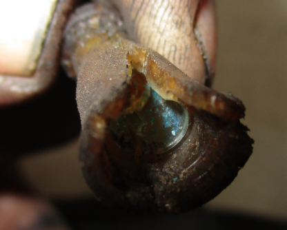

An meinem waren einige Kontakte unlösbar zusammenkorrodiert, so dass beim Trennen des Steckers das Kabel abriss, ganz davon abgesehen, dass die Isolierhülsen unrettbar sind.
Ich hab es dann auch mit einem Spender repariert - aber eine Dauerlösung ist das nicht, deswegen Superseal als Reserve...
Ich meine aber, ich hab mal die Stifte mit 4 mm gemessen - da müssten dann auch die einfachen Krimpkabelschuhe draufpassen (blau bzw. rot - die gelben sind größer), dann müsste man sich nur für die Fixierung im Stecker was einfallen lassen, um die originalen Steckergehäuse der Optik wegen weiterverwenden zu können...
[ATTACH=full]179984[/ATTACH]
Das habe ich auch erlebt ! Ich ziehe schon gar nicht mehr die Stecker ab - sondern öffne hinten die Clipse und ziehe die Stecker einzeln heraus. Dann geht es sehr oft .... aber die Tüllen sind zerbröselt. Bevor ich etwas finde habe ich nun die Sache mit den Schrumpfschläuchen probiert. In Höhe des Stecker-Clipsers habe ich die ehemalige erhabene Umrandung der Gummitülle mit einer 2. /3. Lage Schrumpfschlauch erzielt. Am Ende mit ein bisschen Knete dicht gemacht. Das geht sehr gut, hält und ist optisch ok.

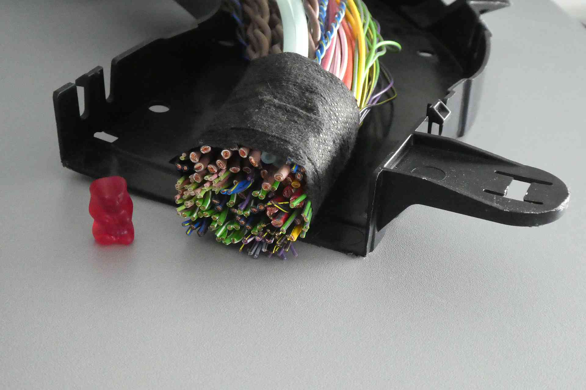

Der hier liegt in der aktuellen Mercedes GLE/GLS vorm linken hinteren Radhaus. Und rechts gibt es noch so einen. :eek:
[ATTACH]180196[/ATTACH]
Gute Idee das mal zu zeigen.
Ja, solche Kabelmengen liegen bei alle Fzg im Premiumsegment. :smile:
Noch dicker ist das Kabel Bündel vorn im Fussraum. Durchmesser ca. 65mm.
Da können wir uns vorstellen was das heißt wenn so ein Auto mal 30 Jahre alt ist und wir es selbst reparieren wollen oder müssen.
VG
Frank
