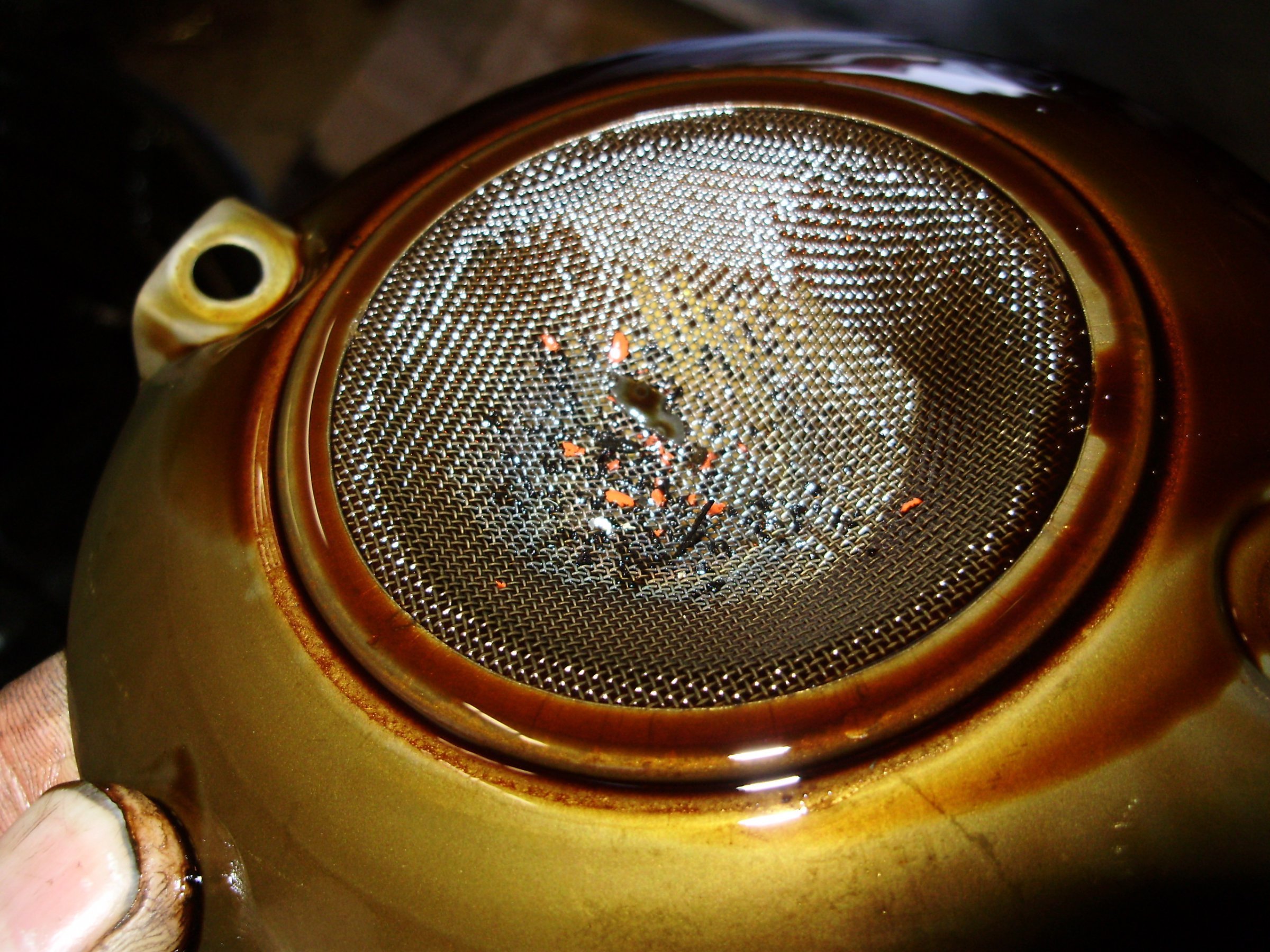

Ich kann nur berurteilen, was ich sehe. Und die Fotos vom [mention=13895]wolf9-5[/mention] zeigen mir nur zwei Späne aus Bronze und ein Sieb mit Ölkohle, einen Lappen mit Ölkohlebrocken.
Aber keinerlei Spuren von der Zinn-Legierung, die man Weißmetall nennt. Weder am Lappen, noch in der Beschreibung. Nur zwei kleine Solisten aus Bronze, knapp 5mm lang und 2-3mm breit.
Rein hypothetisch: wären es Spaäne von einem Hauptlager oder Pleuel-Lager, dann wäre das Lager damals kurz vorm Exitus.

[mention=282]der41kater[/mention] du kannst nie und nimmer nur aufgrund ein paar Teilchen im Öl oder Geräuschen sagen was es ist.

Und es wurden ein paar Späne gefunden. Über das bißchen Ölkohle lohnt nicht, drüber zu reden.
DU bist der Meinung, es wären Lagerteile vom Motor.
ICH bin der Meinung, daß es alte Lagerteile vom Lader wären.
Andere User haben auch schon solche Bronze-Schnipsel in der Ölwanne gefunden...ich auch.
Aber bei mir waren die Motoren schon völlig hinüber, wenn ich solche Teile in der Ölwanne gefunden habe.
Darum bleibe ich bei meiner Fern-Diagnose...olle Klamotten von einem zerstörten Lader.

Und zu den Fremdkörpern.
Solche Teilchen hatte ich bei dem grünen Holset 9-5 mit seinem GT17 Laderschaden nicht in der Wanne gehabt. Es KANN, MUSS aber nicht.
Auch wenn es wahrscheinlich sein mag, dass es eher Teile aus dem Lader sind.
Hier übrigens mal ein Bild von Lars seinem 9-5 damals:
Denke das spricht Bände.

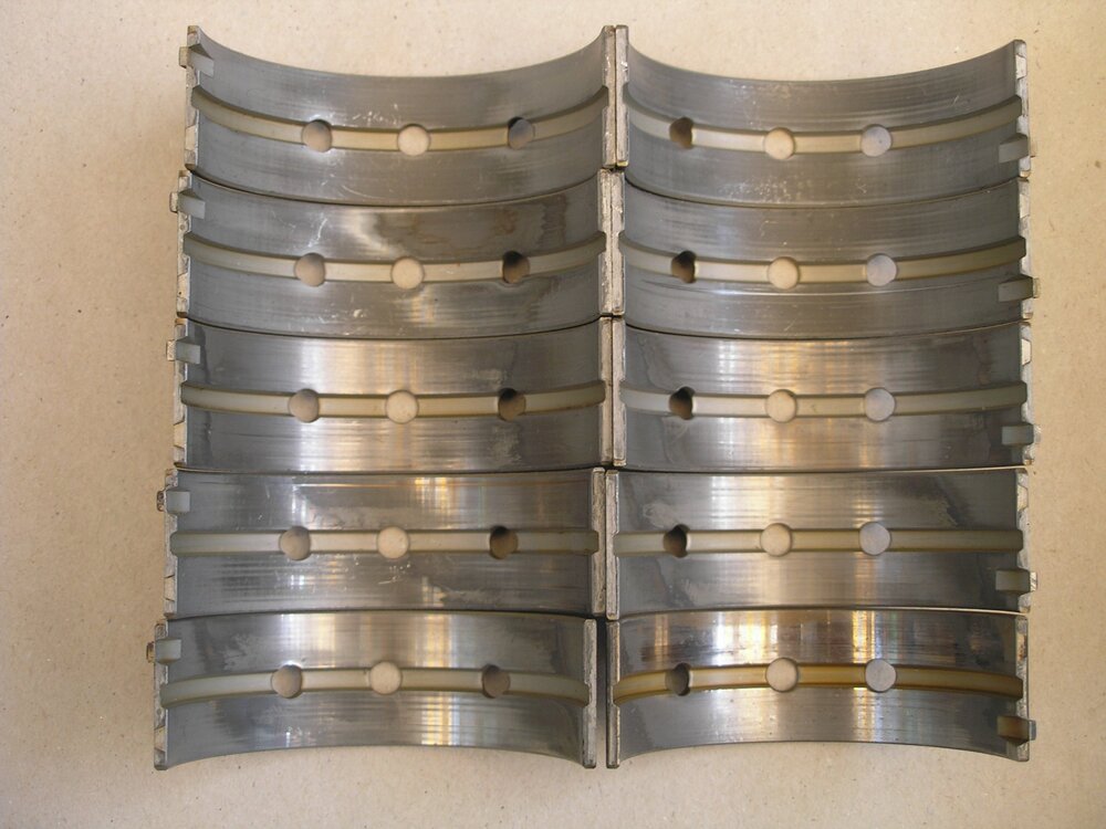

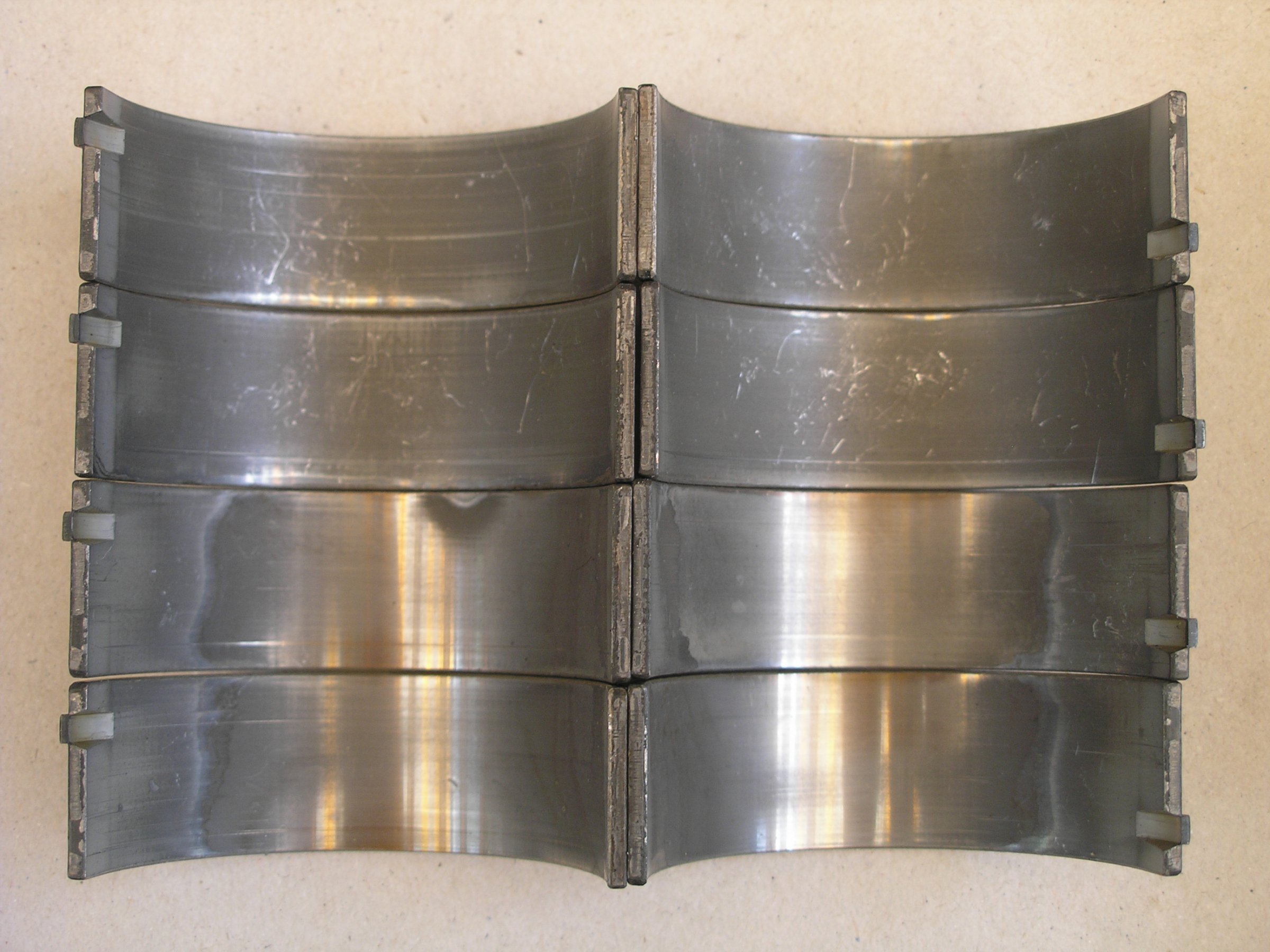

Hier mal ein Bild von KW- und Pleuellager und des Ölsiebs meines 9k, die ich vor einigen Jahren anlässlich der "großen Kettenkur" samt Ölwannenreinigung habe erneuern lassen. Tachostand war damals 290tkm, Ölwechsel regelmäßig nach Vorgabe, ausschließlich Castrol Magnatec 5W40. Und ja, der Motor ist dadurch mechanisch deutlich leiser geworden. Wobei die neuen Ketten sicherlich auch ihren Teil dazu beigetragen haben.
