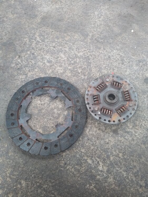

So, hier die Auflösung:

WOW:eek:. So etwas habe ich noch nicht gesehen.

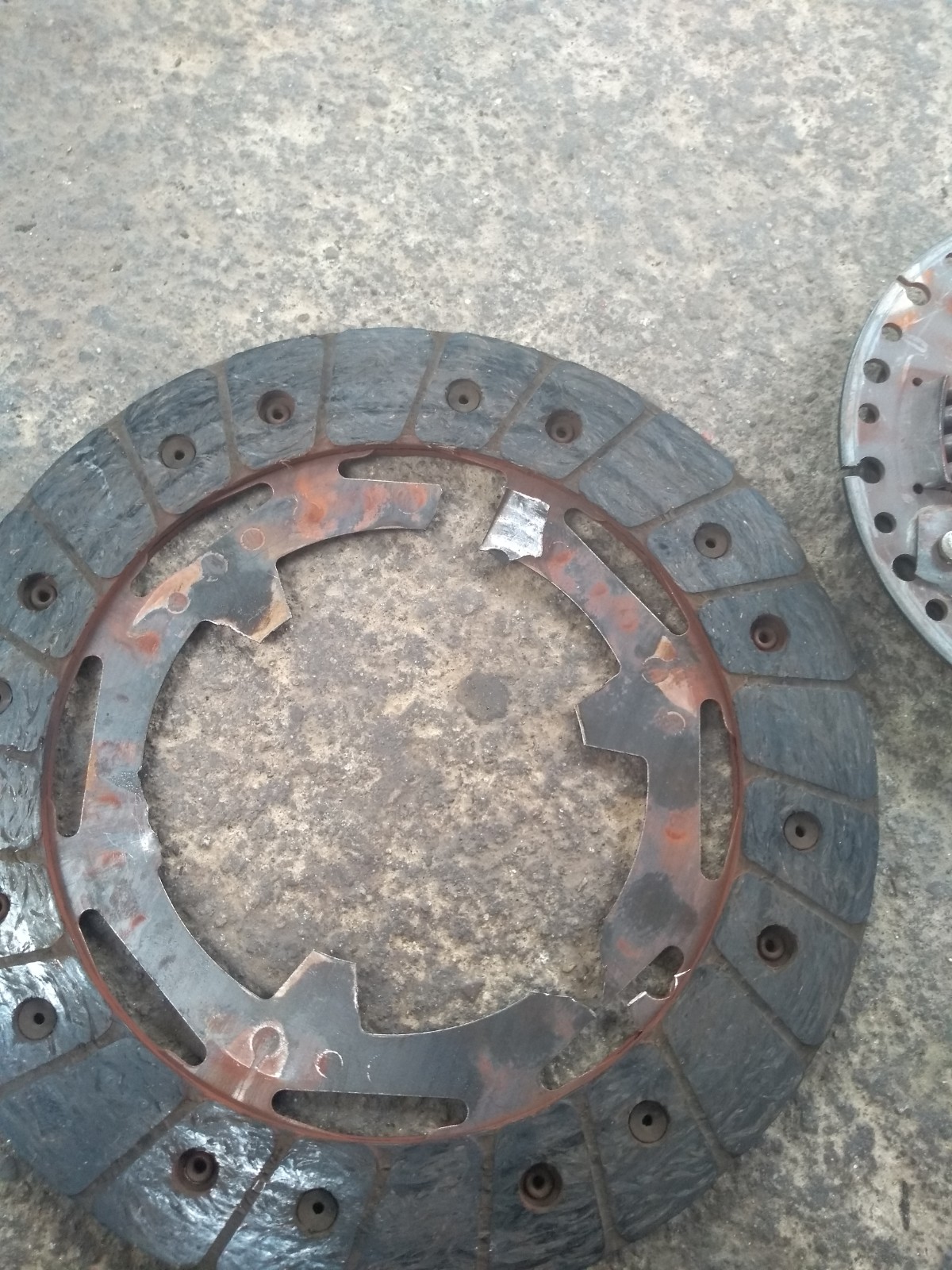

Der Belag an sich sieht ja eigentlich noch gut aus
Ich hatte bisher auch noch keine Kupplung ohne Herstellerkennzeichnung gesehen...

Nice... :biggrin:
Bestimmt zuviel Power... :tongue:

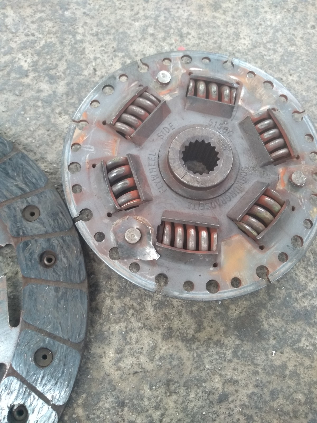

Das sieht eher nach einem Ermüdungsbruch aus
Ja, denke ich auch. War ggf. ein qualitativ nicht so hochwertiges Produkt. Ist tatsächlich kein Hersteller drauf vermerkt?
Nein, keinerlei Wortmarke oder Logo, für mich irgendein fake-Produkt aus dem Internet.

Sehr alt schienen die Beläge nicht zu sein.

Belag noch gut? Kann man doch bestimmt schweißen. Also bloß nicht wegwerfen
Lohnt nicht bei dem Billigteil. Ich lege sie dir aber gerne beiseite:smile:
Ich kenne einen solchen Schaden nur aus einem 9000turbo, 2 Liter und Tuning-APC
Allerdings hatte sich dabei auch der Belag total zerlegt, weil das mittlere Teil den Rest regelrecht geschreddert hat
Aber die Kupplung war damals auch relativ verschlissen und ausgeglüht, nur anschliessend kann man leider nicht beurteilen, ob die Kupplung schon vorher ausgeglüht/verbrannt war
War eine LuK-Kupplung

Nee, schweißen würde ich da nicht.
Wenn, dann Belag ausbohren (Nieten) und dann neu auf einer alten Mitnehmerscheibe vernieten. Alles andere ist Murks

Die Dünnblechplatte zu löten oder zu schweißen ist völlig sinnfrei
Allein die dadurch entstehende Unwucht lässt einen weiteren Gebrauch nicht zu
