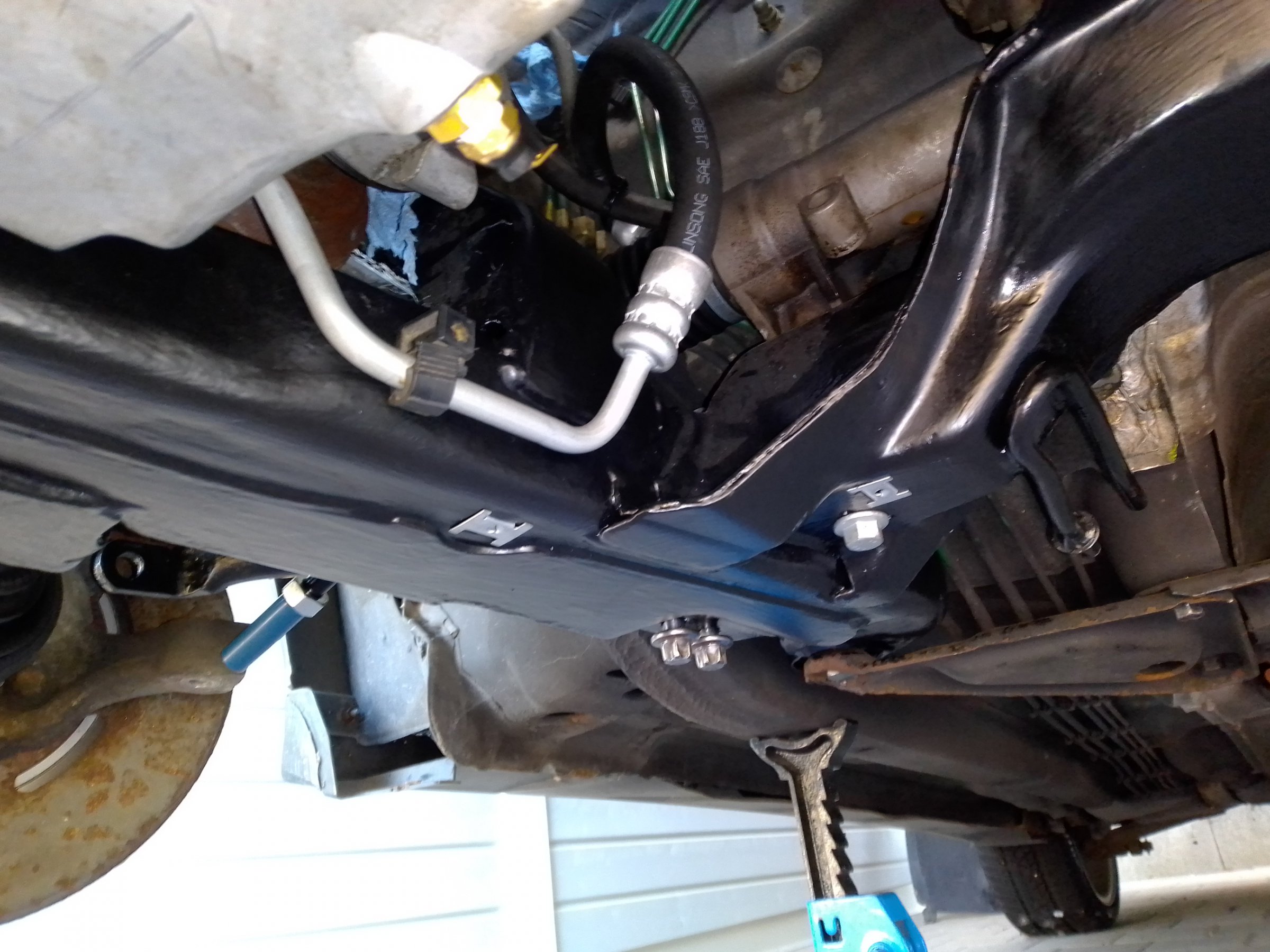

Wenn die Schrauben M10x30 (mm) sind, dann sind es zwei von den insgesamt vier der "Dreiecksbleche" hinten am Hilfsrahmen.
Bearbeitet von Altblechfahrer
Schraube ist eine M10 mit einer 13er Schlüsselweite.
Edit: Boa, stimmt. Das kann echt sein. Da gucke ich später mal drüber. Danke !
Dieser Meinung schließe ich mich gerne an. :smile:
Aber wo sind denn dann die anderen beiden Schrauben???
Die sind noch drin, da ich diese nur gelöst, das "Dreieck" beiseite gedreht und anschließend habe hängen lassen.
:smile: ...mach ich auch immer so. :smile:

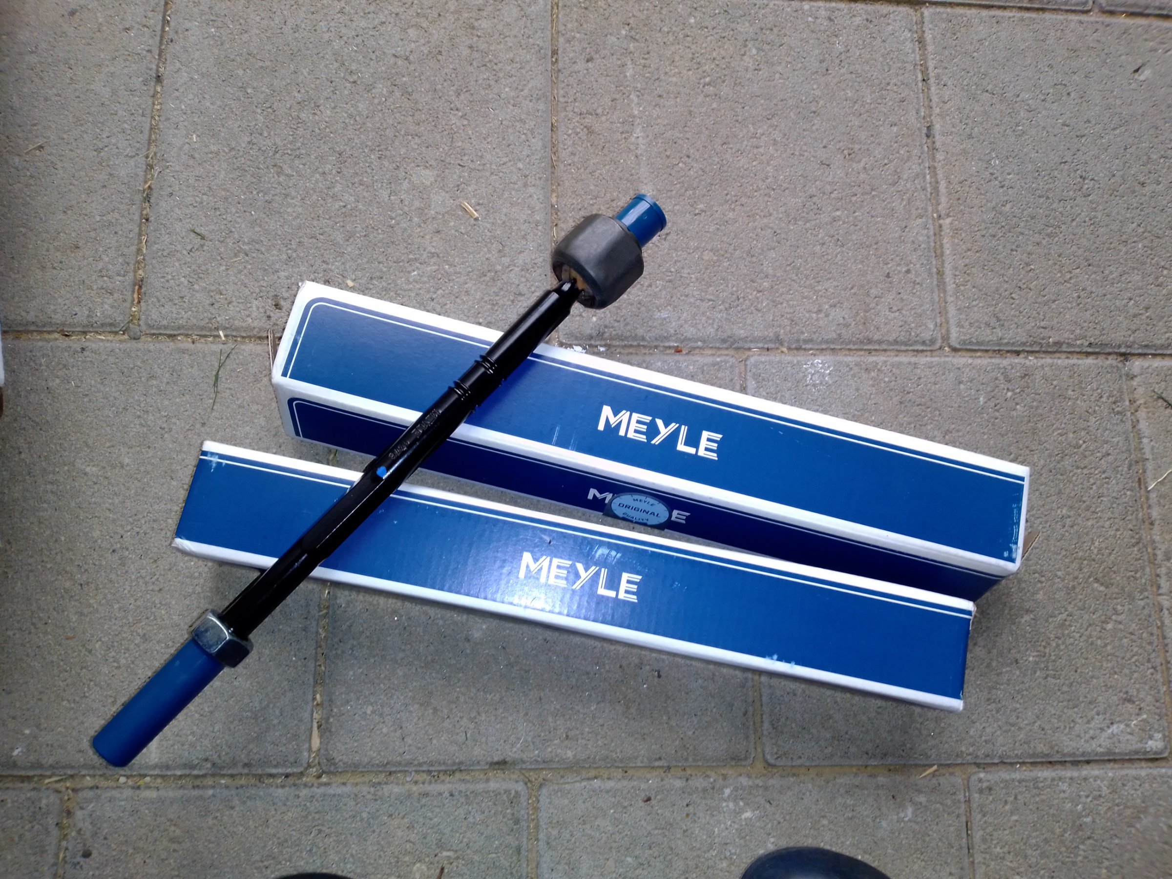

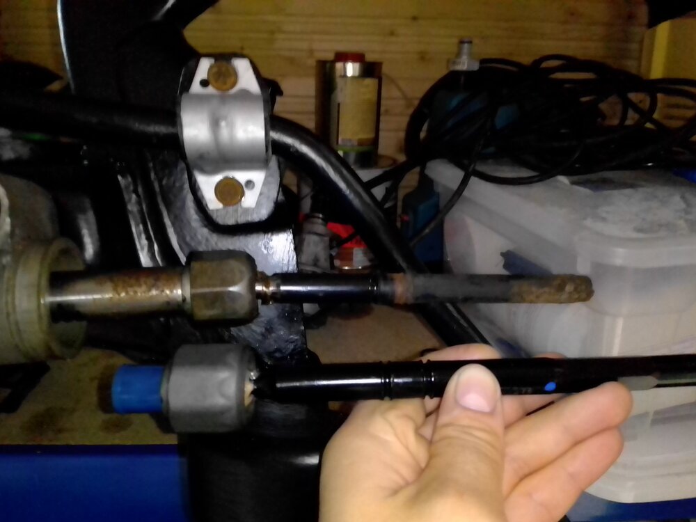

Die passenden Spurstangen sind heute gekommen. Die komplettiere ich nun mit neuen Manschetten und dann kommt morgen, wenn das Wetter passt, die neue Achse unter die Kiste.

Sorry wegen der Bildqualität. Hab die Bilder mit der Kartoffel aufgenommen :-P
Womit hast du die alten gelöst bekommen am Lenkgetriebe? Spezialwerkzeug?
WIS empfiehlt einen Hahnenfussschlüssel, braucht man aber nur im eingebauten Zustand.
Ausgebaut sollte ein Maulschlüssel reichen. Man muss scheinbar die Zahnstange nicht gegen Verdrehen sichern.

Auf dem Bild kann man es schlecht abschätzen: könnte der Rost auf der Stange zu Problemen führen, weil er bei Volleinschlag schon in den Bereich einer Dichtung kommt oder ist er noch ausreichend weit entfernt?

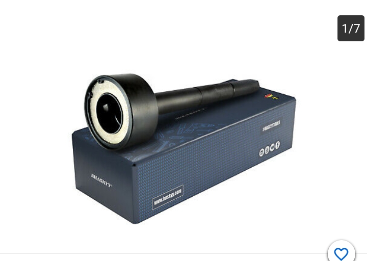

Meine Frau arbeitet im Autohaus und somit komme ich an viele Werkzeuge.
Zum Aus-, und Einbau habe ich nachfolgendes Werkzeug genutzt.
Habe dennoch mit einem 21er Gabelschlüssel dagegen gehalten.

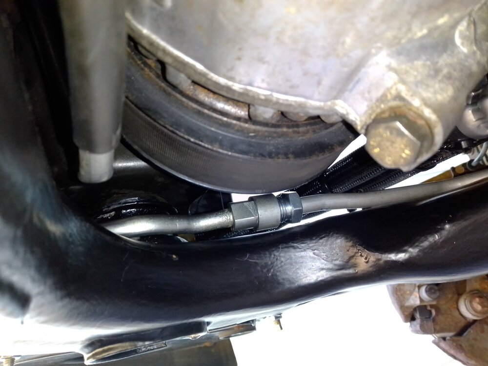

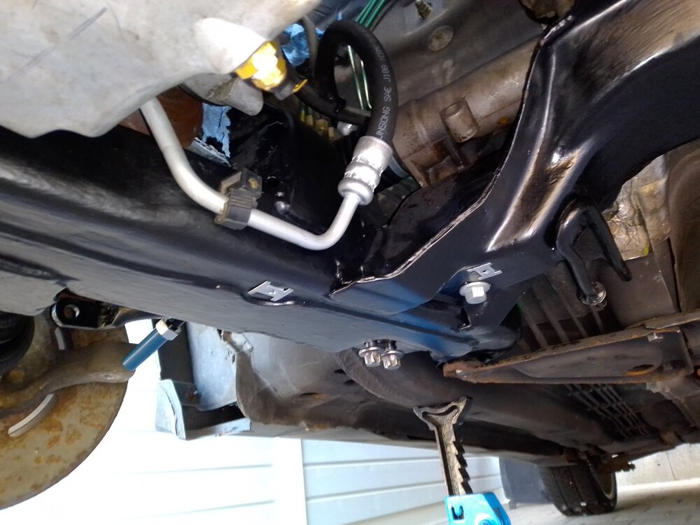

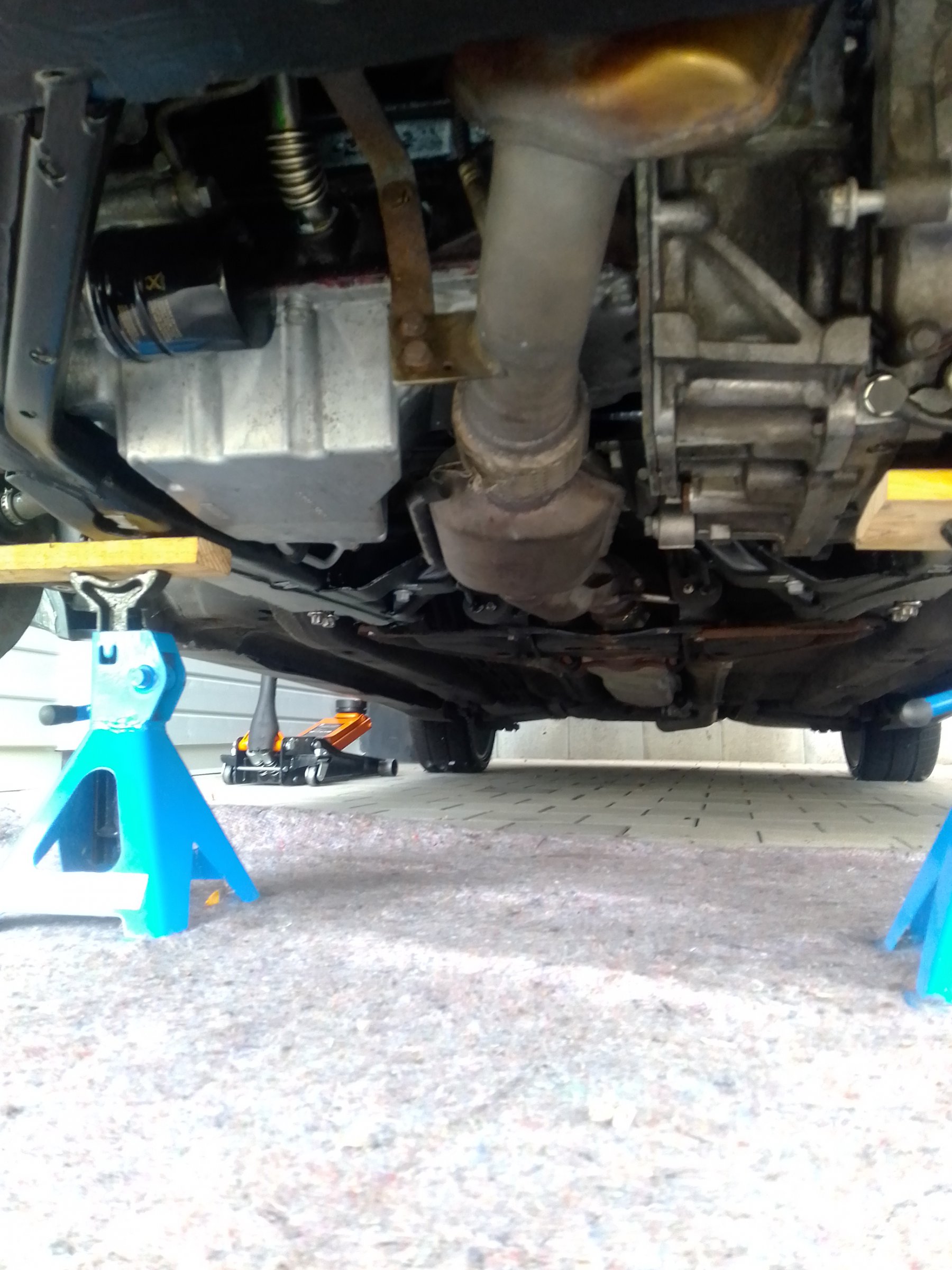

Hilfsrahmen kam heute rein. Servo und co auch angeschlossen. Fehlt nur noch die Downpipe, der Ansaugkrümmer und die Flüssigkeiten, dann könnte er starten.

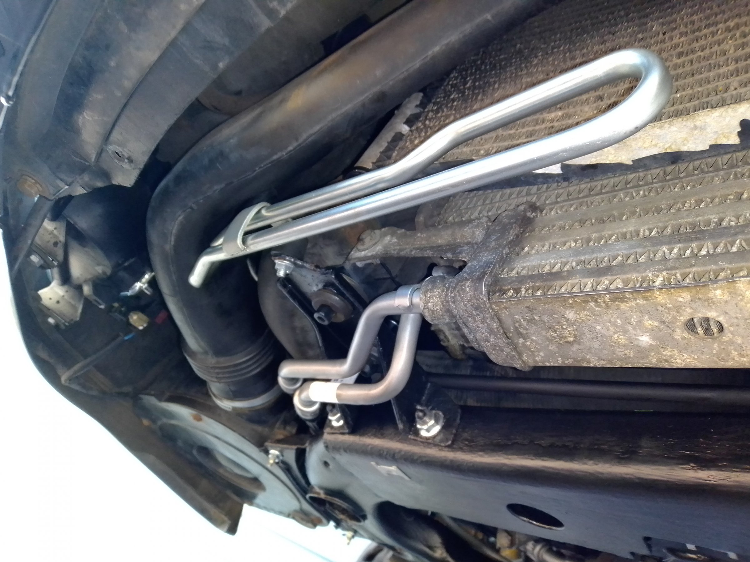

Mit den neuen Servoleitungen und deren Kühlschleife von Skandix bin ich allerdings gar nicht zufrieden.
Die Schleife ist eigentlich viel zu klein und die Passform der Leitungen ist schon schlecht.
Ob die Kühlleistung reicht, wird sich in der Praxis zeigen.
[mention=438]phil23[/mention] ....der Rost kommt nicht an die Dichtungen dran. Zumal das noch das erste Lenkgetriebe ist und bisher furz trocken war.

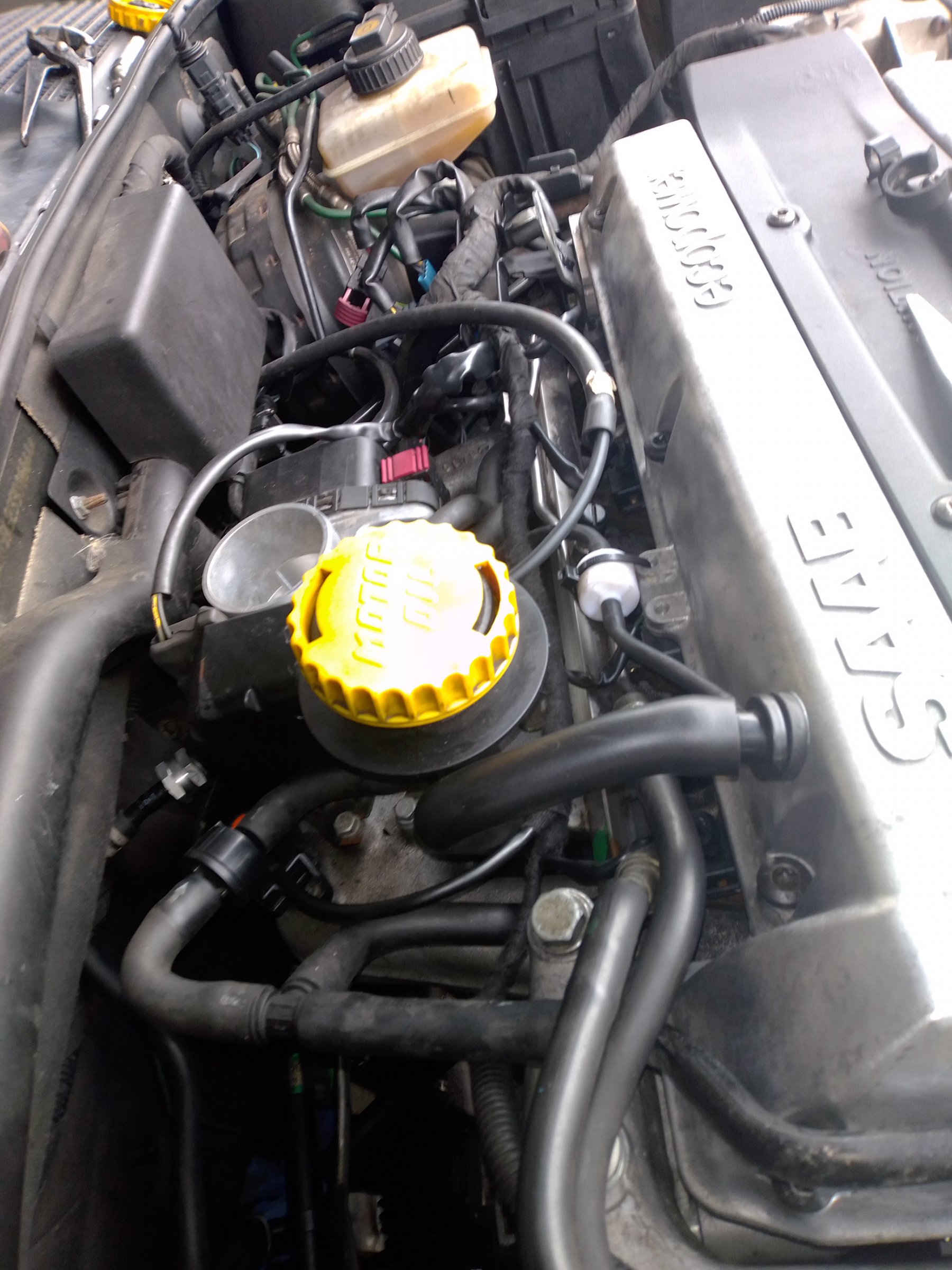

Motor ist nun komplettiert. Kühlwasser ist drin und bleibt es aktuell auch.
Habe nun 5 Liter 0W-40 von Mannol bestellt zum einfahren. Hefte auch noch 1-2 Magnete an den Ölfilter um dort Späne zu fangen.

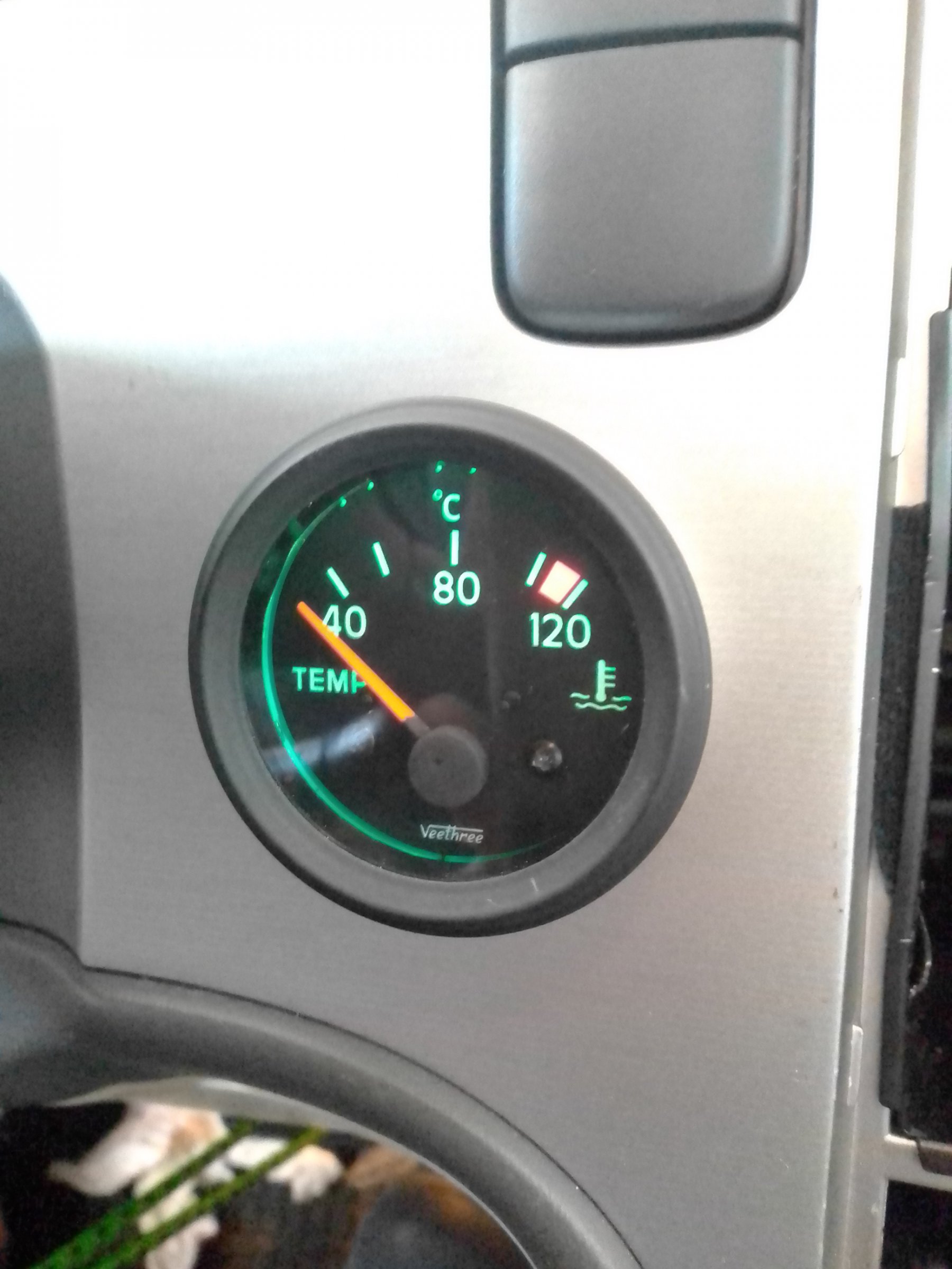

Öltemperaturanzeige ist auch fertig angeschlossen.

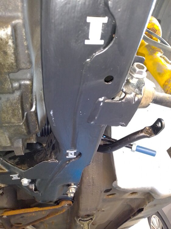

[mention=14195]Simon9-5[/mention]

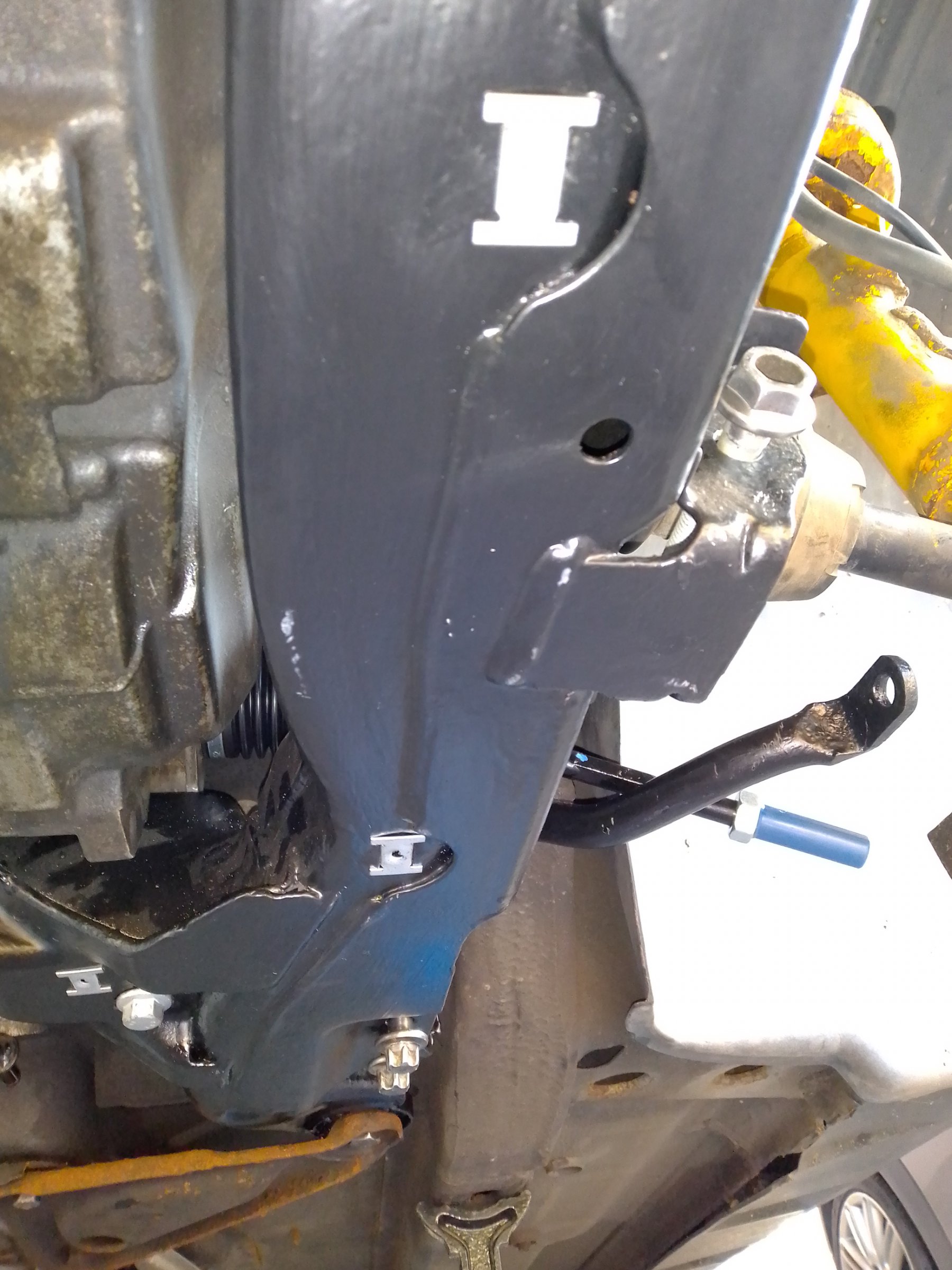

Da hast du dir sooo viel Mühe gegeben mit dem Hilfsrahmen und was ist mit den dreieckigen Verstärkungsblechen?
Das verschandelt doch die ganze Optik von unten oder war die Farbe alle?
Gruß. Christian
0W40 zum einfahren? :confused:
[mention=800]patapaya[/mention]
Ich habe den Sensor in die Ölablassschraube. Ist zwar nicht so genau aber für eine Temperaturtendenz sollte es reichen
[mention=4162]storchhund[/mention]
Gut beobachtet. Nein. Das mittlere Blech wurde mal beschädigt und ist verbogen. Da mache ich neu.
Die beiden anderen Dreiecke gehen mit den Querlenkern zum sandstrahlen. Diese Achse ist auch noch nicht "endfest" angezogen.
[mention=16]erik[/mention], ja, warum nicht?
Motor wurde doch überholt wenn ich das richtig auf dem Schirm habe, inkl. Zylinder honen und neue Kolbenringe?
Dann wäre es besser die ersten 500-1000km ganz sachte mit wenig Gaspedalstellung und Drehzahl zwischen 2000 und 3000 U/min mit einem mineralischen 20W50 oder ähnlichem loszulegen. Dann können sich die Kolbenringe besser einfahren und der Motor wird es dir mit weniger Blowby und weniger Ölverbrauch an der Stelle danken. Danach kann man dann auf ein 10W40 wechseln, nach 2000-3000 nochmal wechseln mit 10W40 und dann nach ca. 8000-10000km auf das Zielöl wechseln.
So kenne ich das jedenfalls, wenn man einen neu gemachten Motor aufbaut und einfährt. Machen einige Motorenbauer so mit gutem Erfolg.
Wäre jedenfalls meine Empfehlung, es so zu machen.
