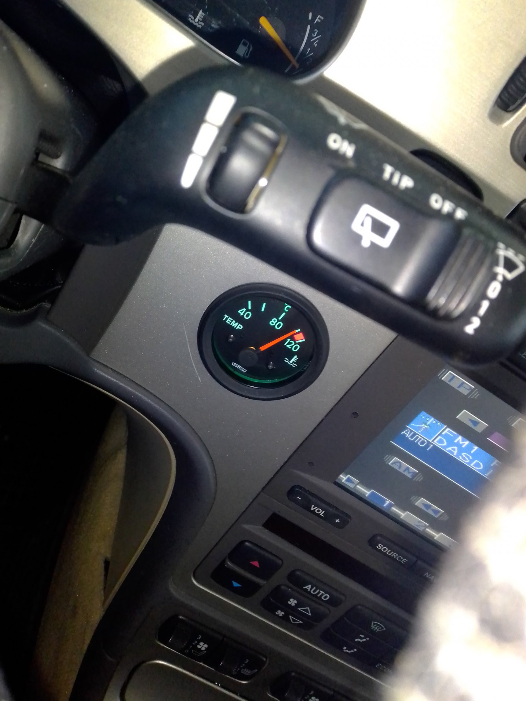

heute kam die neue Zündspule von Skandix. Kein original sondern ein Nachbau. Allerdings genau das gleiche "Problem". Kalt läuft der Motor ganz okay, sobald er wärmer wird verschluckt er sich öfters mal. Habe dann mal dan Luftmassenmesser abgeklemmt und der Motor lief deutlich besser.
Hätte ich Holzkopf auch vorher machen können, dann hätte ich mir das Geld der Zündspule sparen können.
Bei mir sind es ca. 4g/sek. Hat jemand von Euch einen Vergleichswert für mich? Am Wochenende gehe die Sache mit den Steuerzeiten nochmal an.
