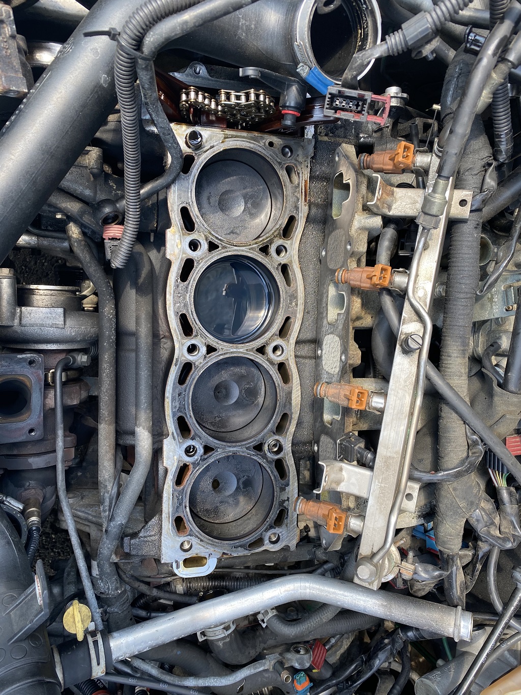

Gibt es noch mehr Fotos vom offenen, nicht gereinigten Motor???
Weiter oben ist ein Bild vom Block und da fällt auf, daß der Kolben vom vierten Zylinder ziemlich sauber gewaschen ist (vielleicht ein Anhaltspunkt?)
Motor mal verdreht und die Laufbahnen begutachtet? Die Kolbenböden mal verdrückt, um das Kolbenspiel zu "fühlen"? (so habe ich mehrfach schon gebrochene Ringe finden können, bevor ich die Kolben in der Hand hatte)

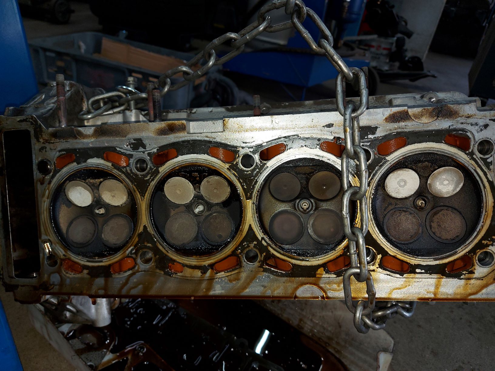

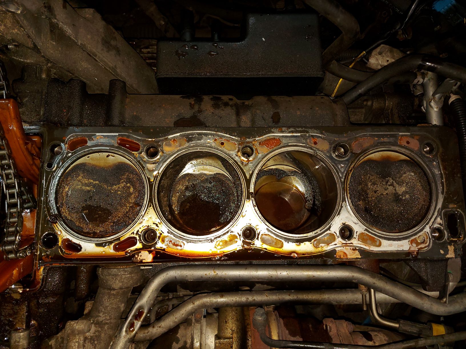

Moin, habe im Moment auch das Problem mit einer Motorrückseitig siffenden ZKD. Dazu schleichender Kühlwasserverlust, ca. 500ml auf 15oo km. Kurz zur Geschichte des aktuell verbauten Motors: Ist 2014 bei km stand 240.000 neu (Bj 2008) eingebaut worden. Dann bei 300.000 km Umrüstung auf LPG. jetziger km Stand 415000. Motor hat gesamt also ca. 170.000 km gelaufen. Fahrprofil ist sehr moderat, zw. 80-90 km/h Landstraße. Als Pendler ist mir Verbrauch wichtiger als Zeitersparnis bei 120 km tgl. zur Arbeit und zurück. Ölwechsel alle 10-12 tsd km, vollsynth. 0W-40. Ölverbrauch im Rahmen mit ca. 1,5l auf 10.000 km. Zündkerzen sind NGK Laser line LPG 1. Turbo wurde 2017 überholt.
Am Montag wurde Saabine operiert, Kopf ab und zum Motoreninstandsetzer mit den üblichen Prüfungen und Arbeiten etc. Am Montag Abend bekam ich dann 2 Bilder von meiner Werkstatt geschickt:20200706_144700.thumb.jpg.99b538cbf476138196fb7f8c16f6b253.jpg 20200706_144544.thumb.jpg.4e7037afeedc91884cd3f189e88ecf58.jpg
Ich muss sagen das der Zustand mich schon ein bißchen erschreckt hat, wobei mein Meister meinte, das der Motor vom Zustand noch im oberen Drittel liegen würde. Er empfiehlt die Kolben zu ziehen und neue Ölabstreif- und Kolbenringe zu montieren. Habe dem natürlich zugestimmt, was die Kosten ebenso natürlich in die Höhe treibt. Egal! Ich frage mich jetzt natürlich was die Ursache für dieses Bild ist? Will das Auto noch eine Weile fahren und vermeiden das ich nach weiteren 150.000 km wieder eine ähnliche Problematik habe. Wasserpumpe und Thermostat werden getauscht, alle Dichtungen überprüft und ersetzt. Heute kommt der Kopf zurück, werde im Laufe des Tages mal die Werkstatt anrufen und nach dem Stand der Dinge fragen.

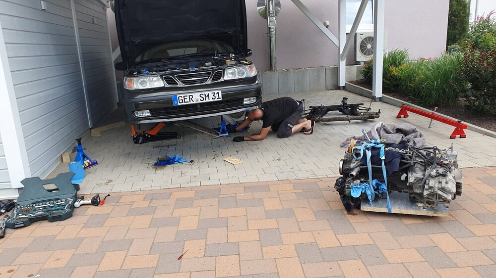

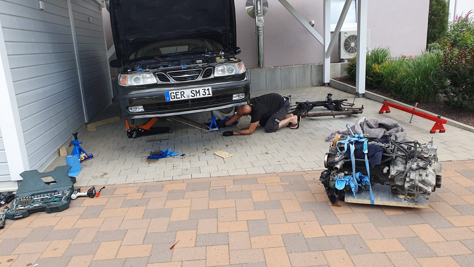

Motor heute im Hof ausgebaut. Mal sehen was ich damit nun mache.
Grüße
Schei....! Beileid!
Respekt, aber das schöne Pflaster.
Am Montag wurde Saabine operiert, Kopf ab und zum Motoreninstandsetzer mit den üblichen Prüfungen und Arbeiten etc. Am Montag Abend bekam ich dann 2 Bilder von meiner Werkstatt geschickt:[ATTACH=full]182347[/ATTACH] [ATTACH=full]182348[/ATTACH]
Danke für eure trostbringenden Worte!
Da ist nur Wasser in den 3. Zylinder gelaufen, wegen einem Durchbruch zwischen Feuersteg und Wasserkanal. Ist auf dem Foto gut zu erkennen, im oberen rechten Drittel von Zylinder 3.
Kopf planen und neue Dichtung...für die nächsten 150.000 km mindestens.

Das Pflaster ist nur nass. Da lagen genug Decken und Folien darunter.

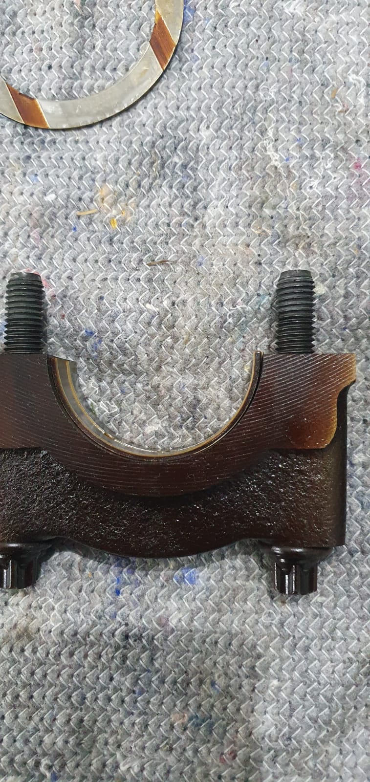

Hi,

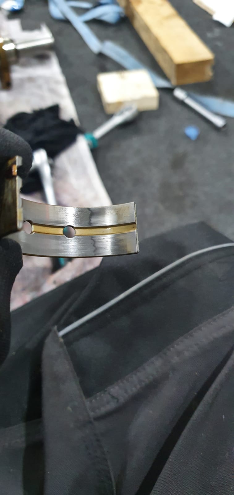

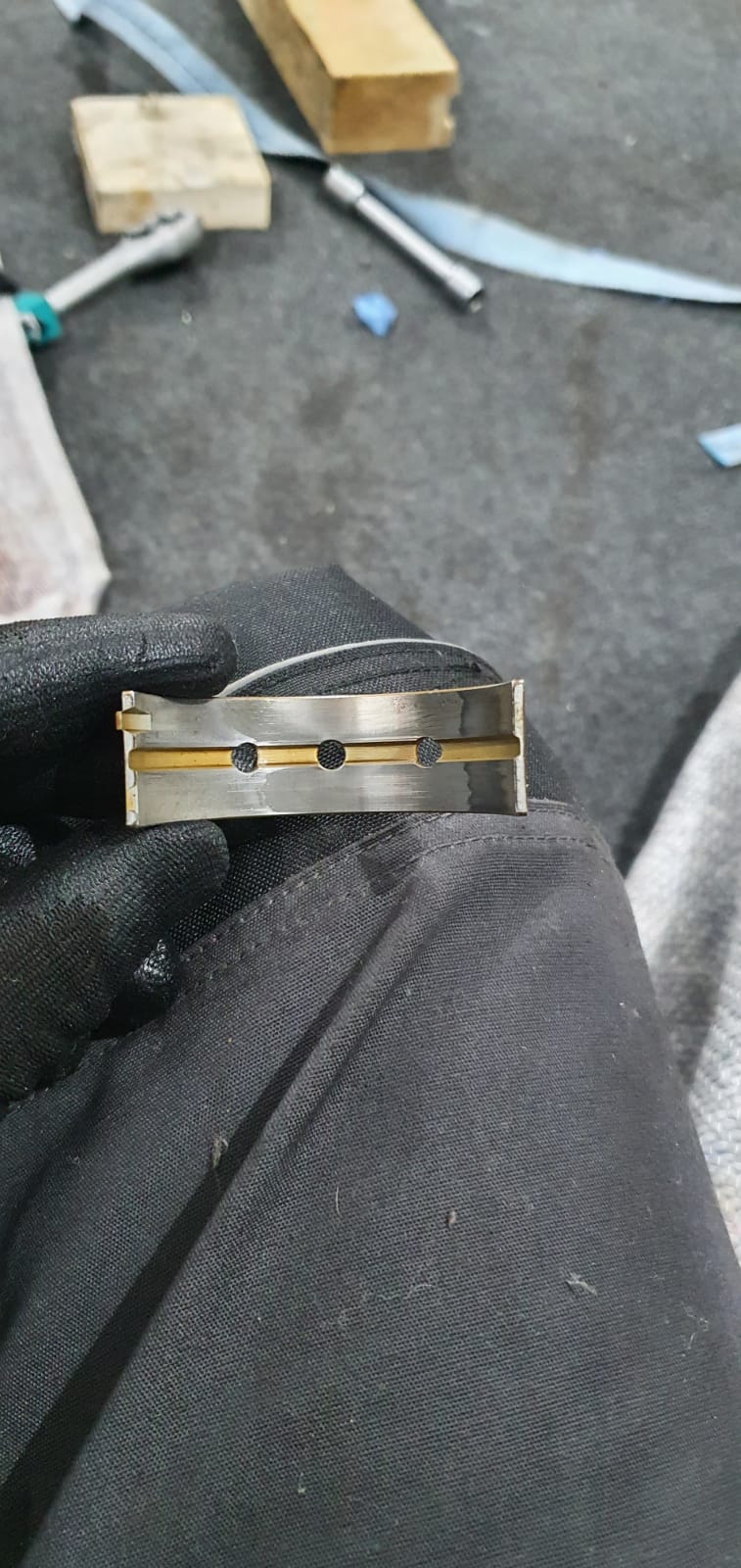

ein Lager der Kurbelwelle hat wohl Hitze bekommen. Es sitzt nicht mehr im Lagerbock sondern fällt einfach raus.
Dazu hat mich der Instandsetzer vom Turbo angerufen. Die Lager sind samt Welle wieder "defekt" und müssen ersetzt werden. Grund ist Dreck und Metallabrieb im Öl.
Der Turbo muss also wieder überholt werden.
Die Kurbelwelle hat auch Riefen, die mit dem Fingernagel spürbar sind.
Grüße
Also wenigstens noch ein weiterer Fall von zu klein gewordener Lagerschale. War es zufällig Lager #3?
Kannst du Fotos von den Lagerschalen machen, an denen die Kurbelwelle schon Riefen hat. Bei mir war auch die Lagerschale verformt, die Kurbelwelle hat zum Glück aber nichts abbekommen. Vielleicht sind die Riefen auch durch Metallabrieb des Turbos entstanden, ist nachträglich aber sicherliche schwierig zu beurteilen, was zuerst war.
