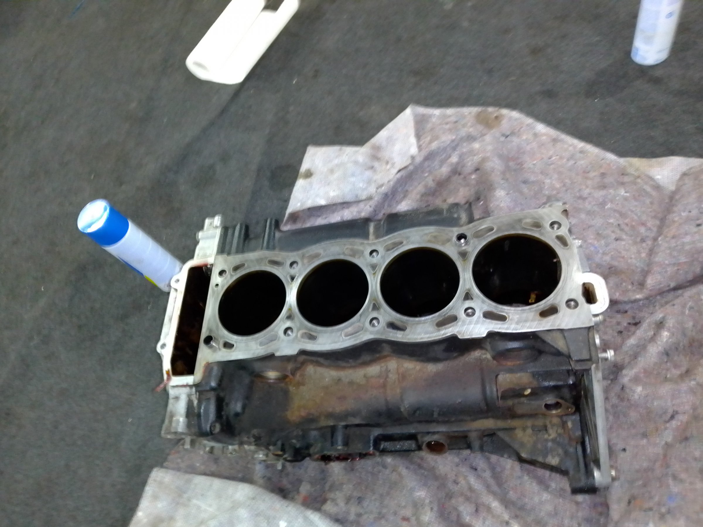

So, Motor vorhin beim Motorbauer abgegeben. Mit Ölwanne, Steuerdeckel sowie Adapterplatte am Getriebe (zum eventuellen planen vom Block).
Nächste Woche bekomme ich eine Rückinfo ob und mit welchem Aufwand der Motor wieder ins Leben gerufen werden kann.
Sollte es reichen nur die Kurbelwelle zu polieren, die Zylinder frisch zu hohnen, planen und zu komplettieren samt Lager der Ausgleichswellen sollte ich mit Teilen nicht viel mehr bezahlen als den beschissenen Motor vom Motorcentrum Berlin.
Den Kopf würde ich dann auch noch abgeben.

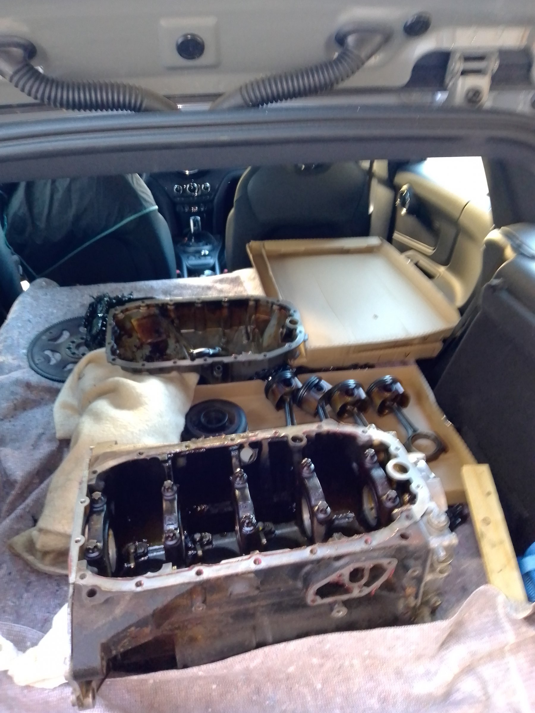

Hatte auch das Ölsieb erneut demontiert....leck fett war da wieder Dreck drin. Also kein Wunter das der Turbo wieder kaputt war.

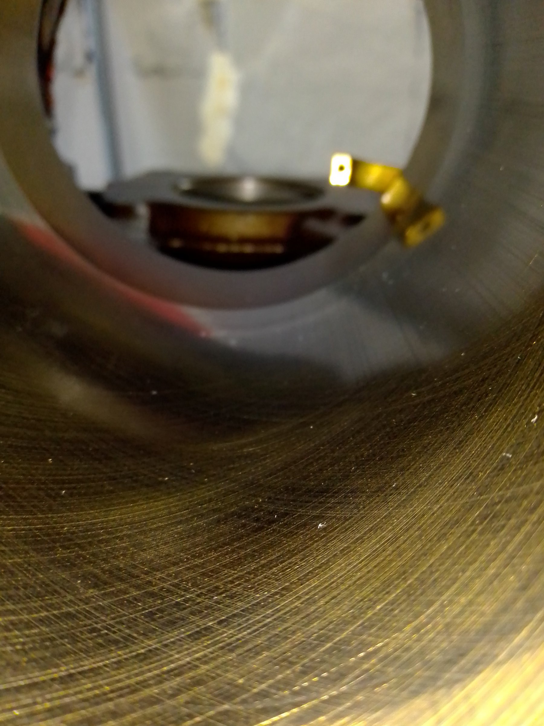

So, gerade der Anruf vom Motorbauer erhalten. Motor ist rettbar ohne großen Aufwand. Kolben, Zylinder und Kurbelwelle sind vollkommen ok.
Zylinder werden nur neu gehohnt, Kolben usw gereinigt, Kurbelwelle wird poliert um die Riefen zu entfernen, Block samt Steuergehäuse und Adapterplatte Getriebe werden geplant.
Am schlimmsten sehen die Lager der Ausgleichswellen aus. Die Ausgleichswellen an sich sehen gut aus.
Morgen erhalte ich ein Angebot was mich der Spaß kostet.
Die Ersatzteile kaufe ich über Skandix damit die Kiste nicht den Rahmen sprengt.
Der Motorenbauer baut mir nur die Kurbelwelle, Kolben samt Pleul ein. Den Rest komplettiere ich dann in der Garage.
Den Kopf gebe ich dann zu einem späteren Zeitpunkt dort ab.

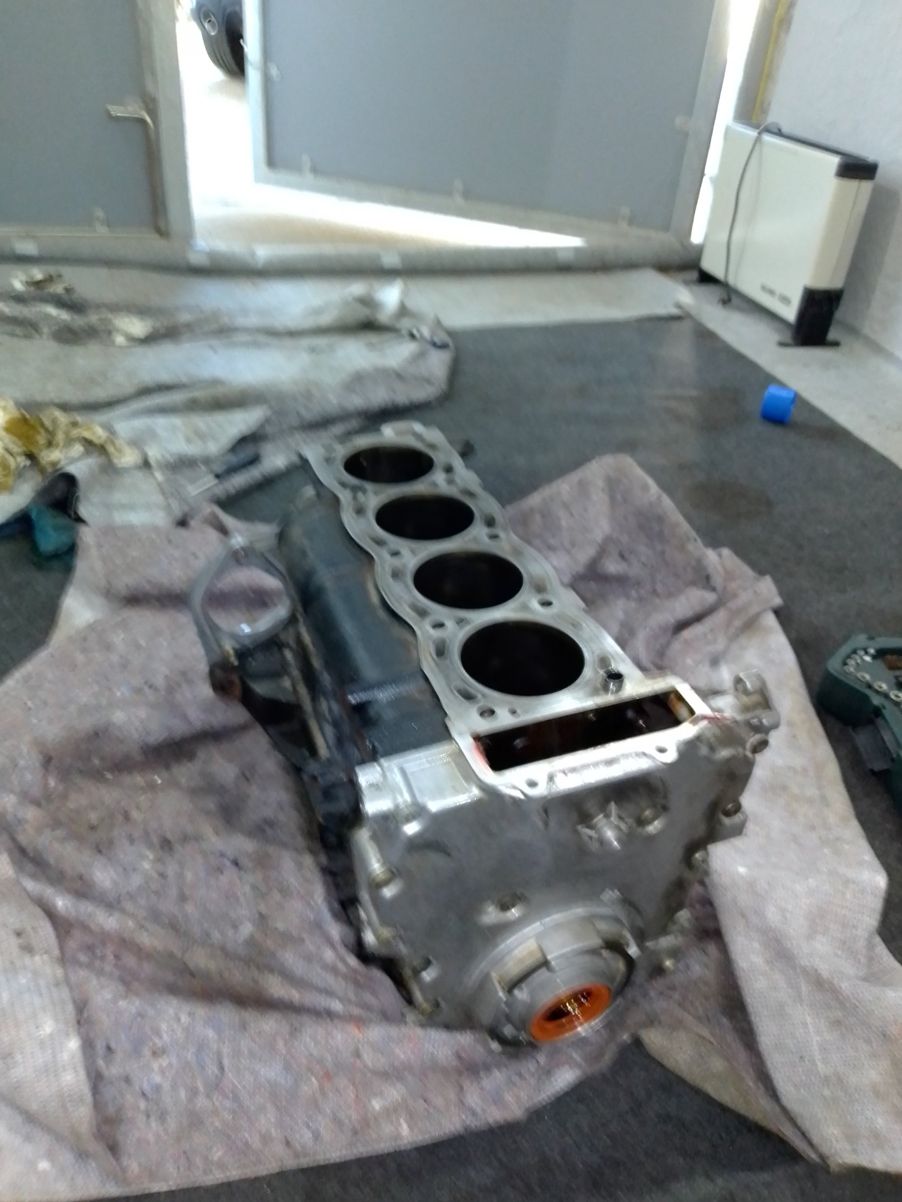

So,
Motorblock wird wieder gemacht. Neu hohnen, alles reinigen, Block samt Steuergehäuse planen, neue Kolbenringe, neue Pleul und Hauptlager, neue Ausgleichswellenlager vorne und hinten, Pleul winkel
n und den Block wieder komplettieren.
~900€ + 400€ Material. In diesem Betrag sind aber die Simmerringe, die Dichtmasse, O-Ringe und co nicht enthalten.
Teile gerade bestellt. In 14 Tagen kann ich den Block abholen.
