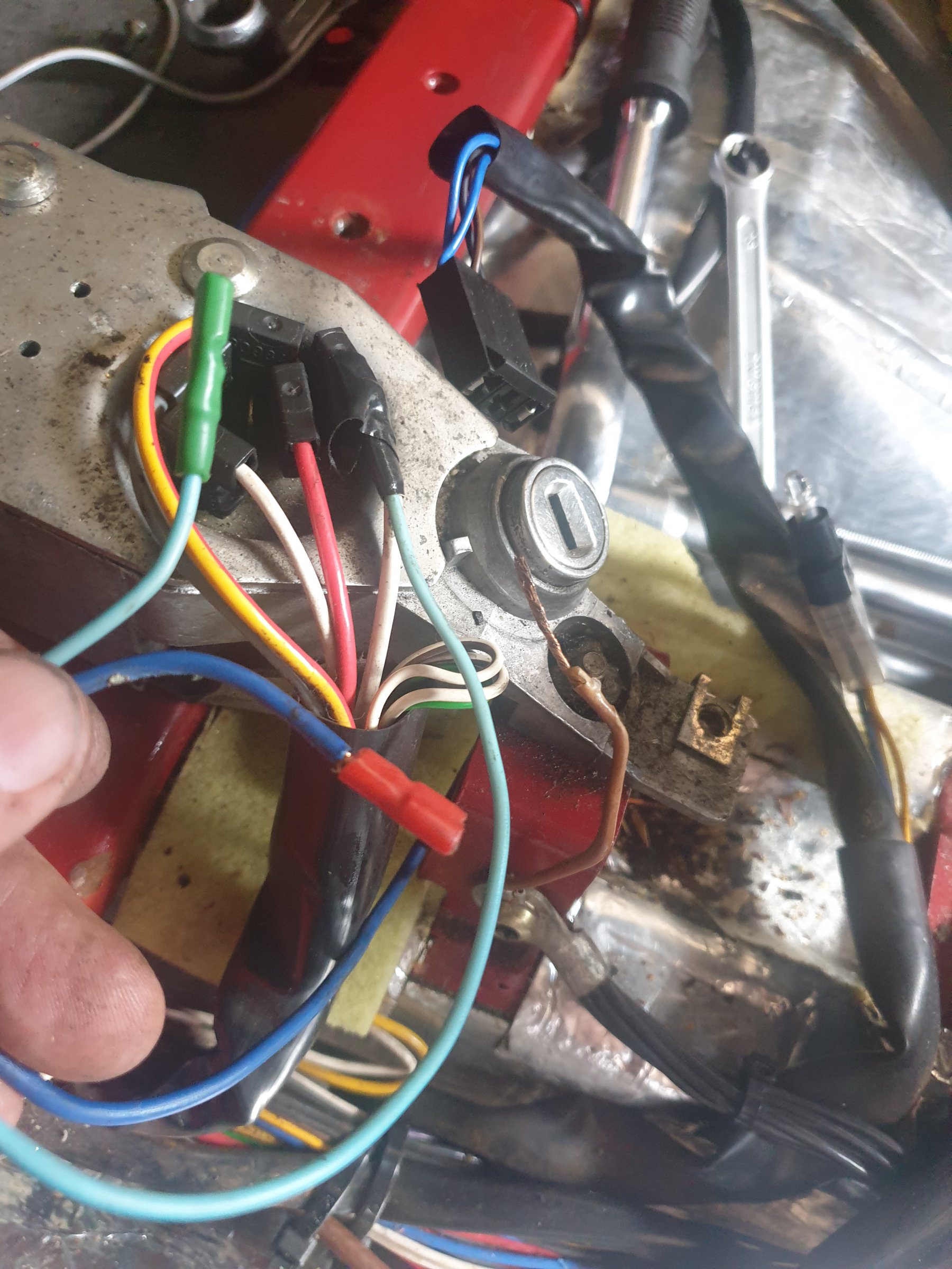

Vlt einer Idee wieso die 3 kabel losse sind? Den ein blaue führt zum rechte Kotflügel hin ( wo ich mit dem Finger Zeiche hin) , zum erwenen das dachbeleuchtung ohne funktion ist, und schlüssel Beleuchtung ebenfalls...Frage über Fragen ich schäme mich ein bissien :confused:
(...) zum erwenen das dachbeleuchtung ohne funktion ist, und schlüssel Beleuchtung ebenfalls...
Dachbeleuchtung ist immer ohne Funktion (also auch bei der Schalterstellung für Türkontakte)? Oder nur bei Schalterstellung „Dauerlicht“?
Weil, „Dauerlicht“ und Zündschloßbeleuchtung haben denselben Massepunkt.
Schaltplan (S.158 des PDF)

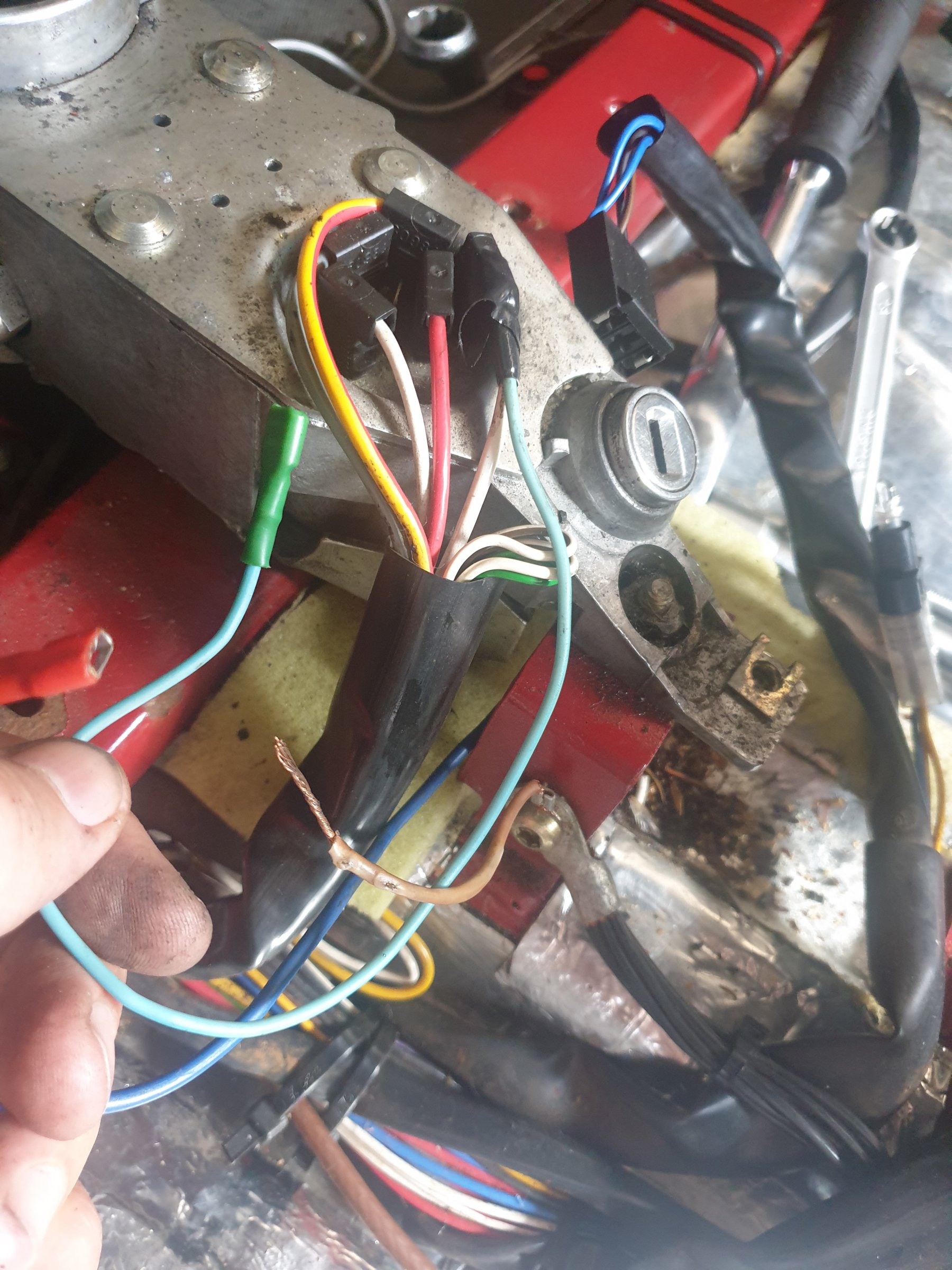

Wofür war denn das kurze braune abisolierte Kabel? Und die rote und grüne Kabelschuhisolierung kenne ich auch nicht. Sind das Originalkabel?
Das mintfarbene vom rechten Steckkontakt (Klemme 54) ist nicht original, da hat mal jemand was nachgerüstet - kannst du also ersatzlos entfernen.
Braun scheint an den Massepunkt unten im Bild zu führen - dito.
Wo das blaue hinführt, müsstest du mal nachverfolgen, aber auch das dürfte kein originales sein.

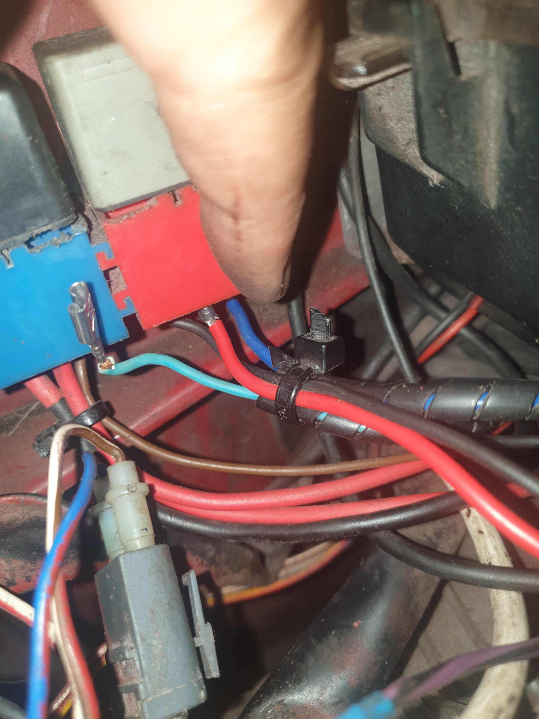

Das blaue habe ich verfolgt und führt zum rechte Kotflügel hin ( siehe 3 Foto )
Ah ja, das hatte ich übersehen - aber auch das dürfte nicht nicht original sein, allerdings kann ich dir nicht sagen, wofür das Relais(?), zu dem das Kabel führt, dienen soll - evtl. Zusatzscheinwerfer?? Wobei ich aber die unterschiedlichen Ausführungen in den verschiedenen Modelljahren nicht überblicke.
Vlt sitzheizung ..? Ich muss sowieso komplette Schaltplan durchchecken. Bzw Literatur für besorgen. Möchte nicht unbedingt Menchen hier auf keks gehen mit ständigen Fragerei...
Sitzheizung ist ohne Relais. Normalerweise gibt es keine einzelnen Leitungen über längere Strecken! Die sollten alle in Kabelbäumen verschwinden.
Leider hier würde was gemacht, nur ich muss herausfinden wofür

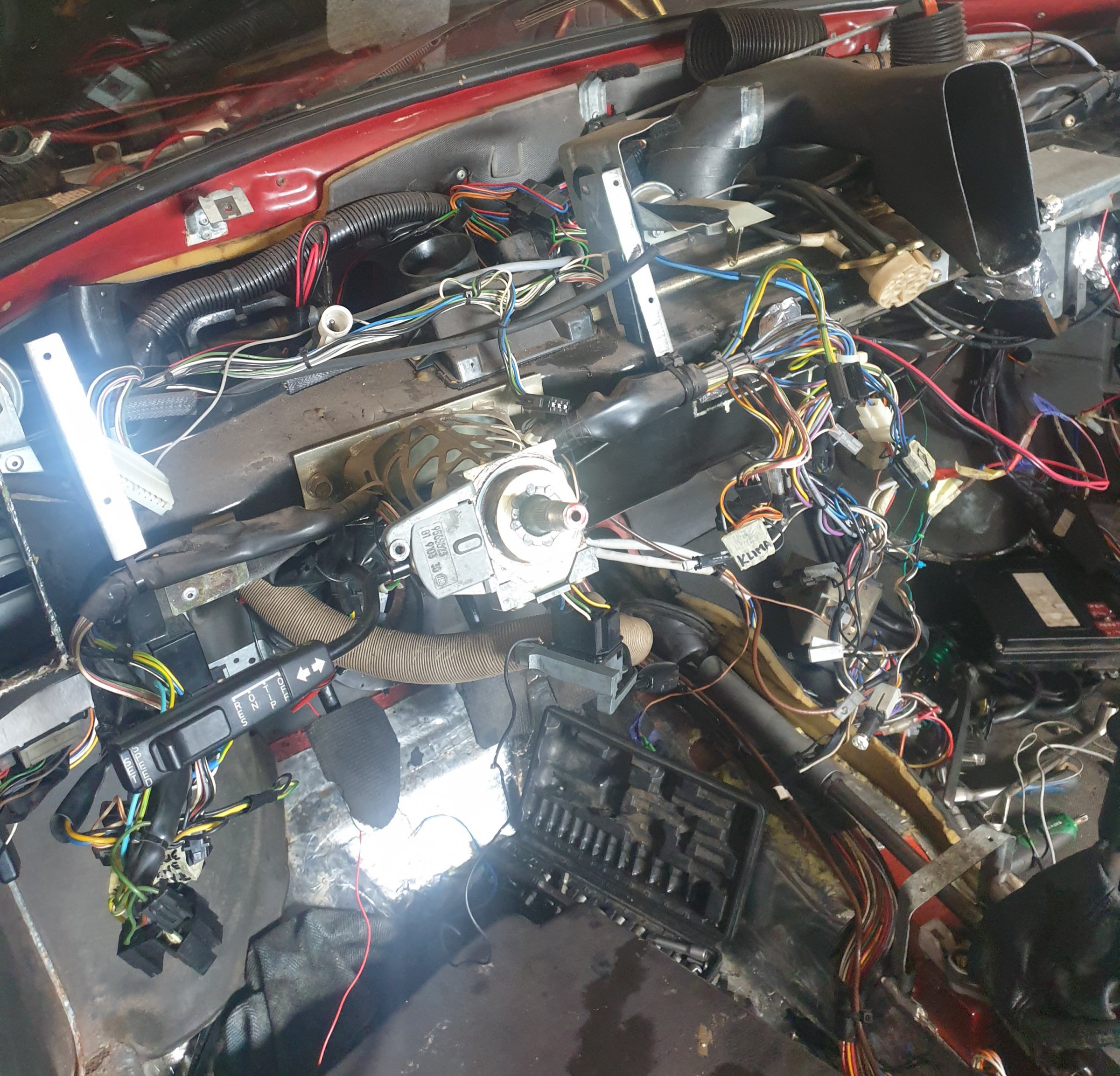

Und weder den Spiralschlauch als Kabelschutz noch die beiden roten und blauen Steckplätze(?) in dem 3. Bild in #78 kenne ich original.
