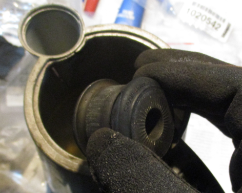

Hab ich heute doch gleich mal probiert mit je einer vollen und einer mit Schlitzen. Beide für eine viertel Stunde in kochendes Wasser gelegt, mit der Zange rausgefischt, so heiß, dass ich sie nur mit Handschuh anfassen konnte.
Subjektives Ergebnis:
An der gefühlten Härte des Gummis hat sich gar nichts getan. :frown:

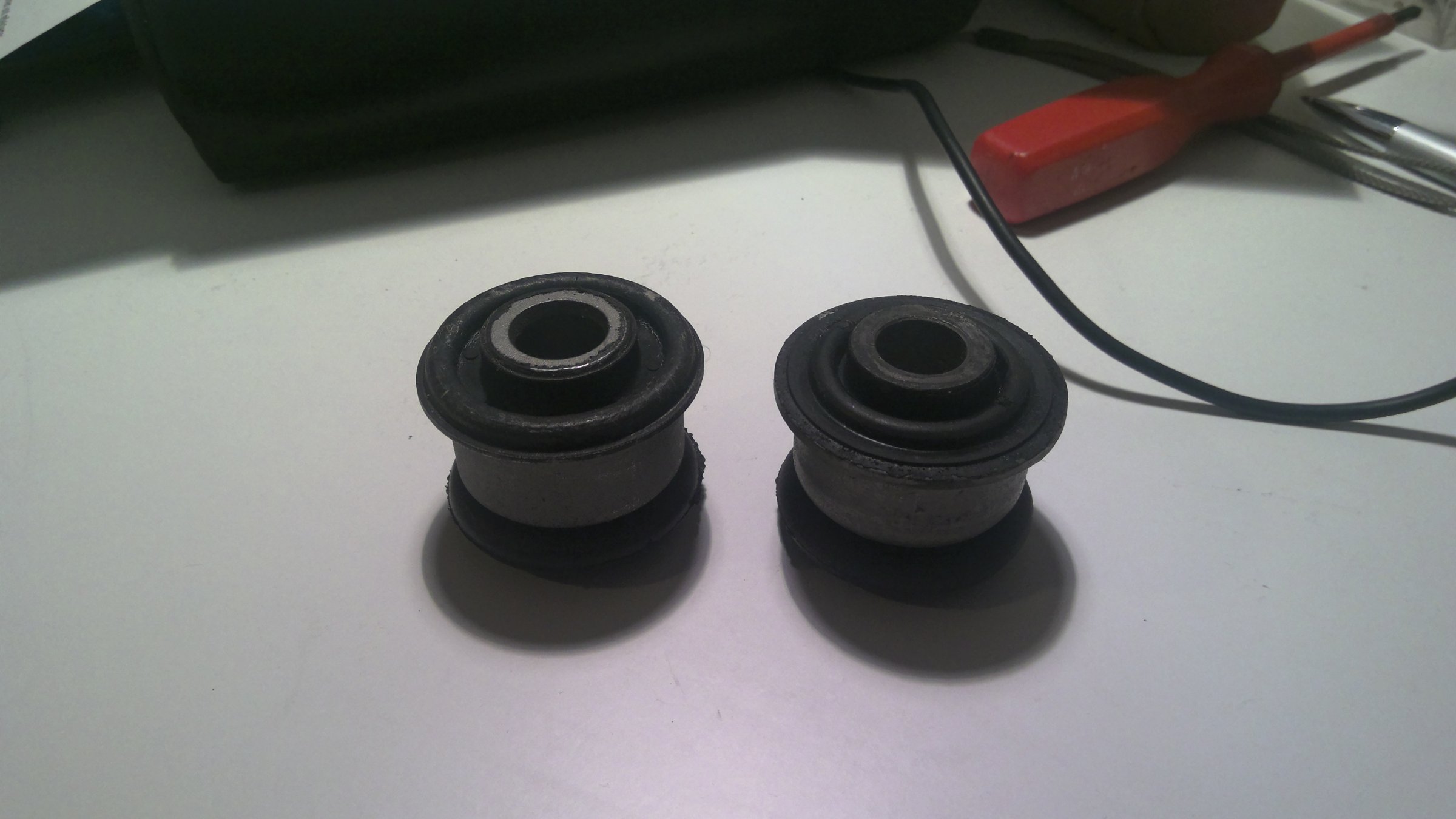

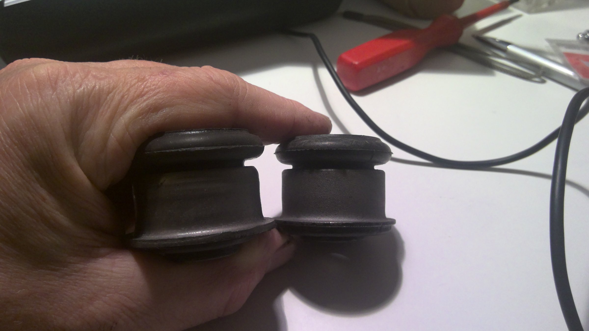

Ich habe da mal die Gummielemente geholt:
Das mit dem geraden metallkern ist Lemförder, das andere Skandix Hausmarke. Sind die beiden verschiedenen, die man benötigt.
Was mich jetzt stutzig macht, ist die Tatsache, dass man den Ring soweit verschieben kann, dass er an der Metallhülse hängen bleibt.
Von Hinten sehen die ja so aus:

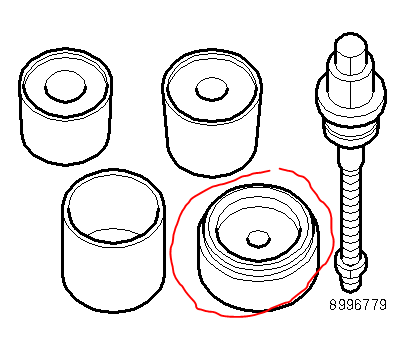

Möglich, dass dieses Originalwerkzeug genau das machen soll??
[ATTACH=full]189244[/ATTACH]
Auf dem Weg durch das Auge und vor allem beim Eintritt kann auch dieses Werkzeug keine Wunder leisten. Das gehts ausschließlich um Gummi und Auge. Allein die Führung wird derweil durch das Werkzeug geährleistet und ja, dass der Druck auch über den unteren Wulst auf den Gummi gegeben wird.
Ich hatte es mal mit dem Original Werkzeug probiert, war auch nicht besser bzw. sogar schlechter, weil es oben den Hilfsrahmen zerdrückt hat, da die Auflagefläche zu klein war. Habe dann mit dem Universalwerkzeug weitergemacht.
Kann aber irgendwann mal nachschauen, ob das untere Stück die gewünschte Funktion liefert.
[mention=800]patapaya[/mention]: Genau das meine ich! Wobei ich mir halt nicht sicher bin, ob das wirklich die Ursache sein könnte. Aber denkbar wär's.

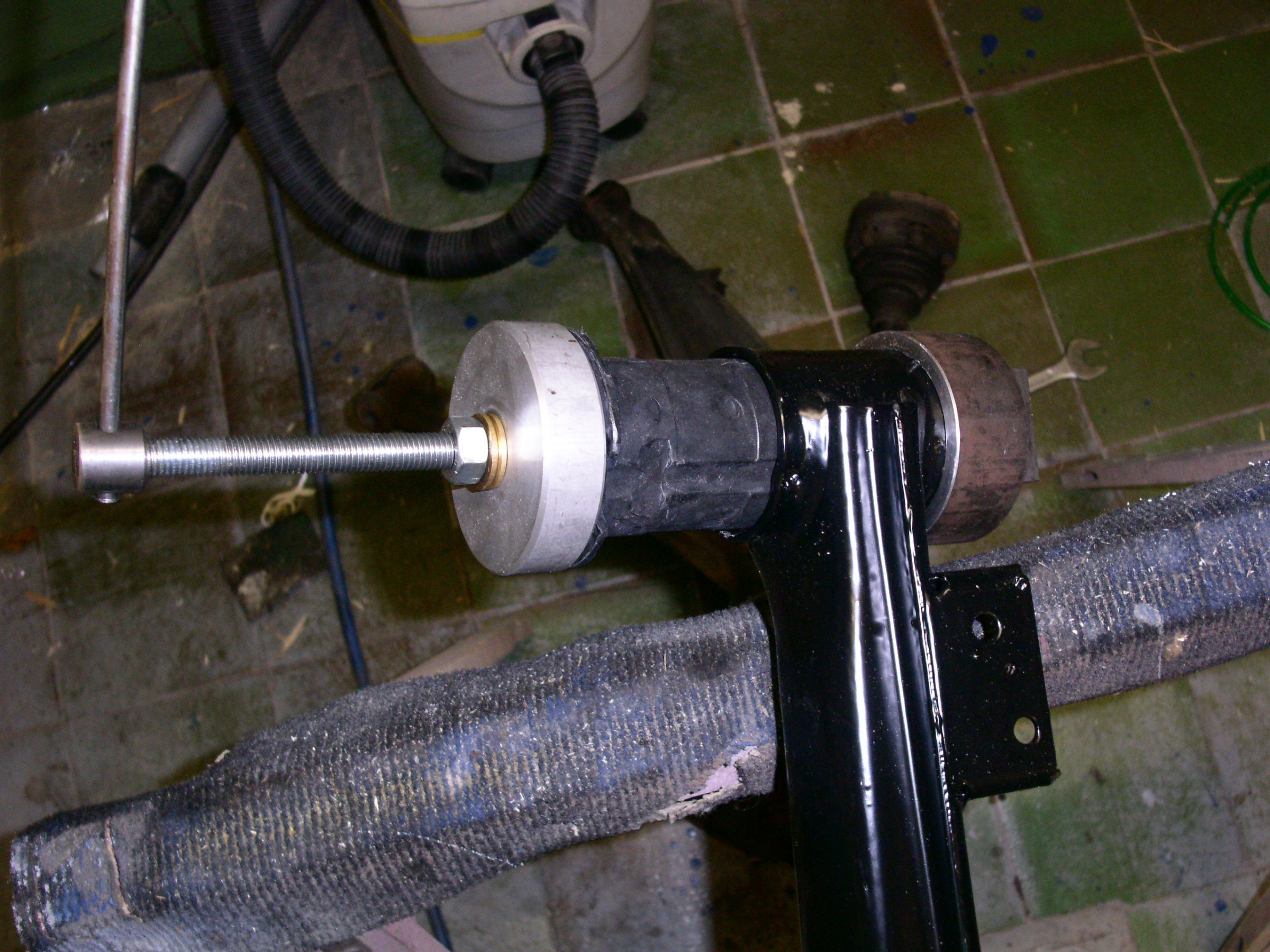

Habe dazu mal zwei Bilder heraus gesucht. Es geht da zwar nicht um Saab, sondern um einen BMW E30, aber es verdeutlicht was ich da gemacht habe:
Hier sieht man das sogenannte "Tonnenlager", eine dicke Gummibuchse an der HA eines BMW E30. Deutlich steht der "Kern" über dem Rand.
Zum Einziehen gab es dieses (selbst gebaute) Werkzeug. Was man nicht sieht, ist eine ausgedrehte Vertiefung in der dicken Aluscheibe. Sie ist genauso tief wie der Kern übersteht, womit sich der Druck gleichmäßig auf den Rand und eben dem Kern verteilt. Das Einziehen lief damit völlig "geschmeidig", was in den entsprechenden Kreisen (alt BMW) auch als problematisch gilt...
Könnte mir durchaus vorstellen, dass wenn man an den Hilfsrahmenbuchsen nur am Rand drückt, es eben zu diesen Problemen führt.
