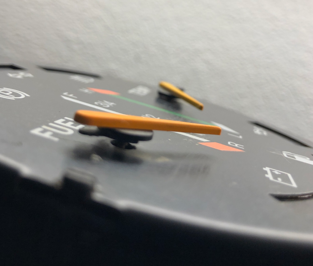

Eine Frage habe ich in die Runde: Wie lassen sich die Instrumentenzeiger lösen/abziehen? Hat die kleine Lasche unter dem Zeiger damit eine Bewandtnis?

Die Zeiger sind tatsächlich mit diesen kleinen Clips arretiert.
Filigrane Geschichte. Leicht auf den Clip drücken und vorsichtig abheben.
Halte Dich nicht mit so einem Kram auf, die Einheit ist eh hin. Ersatz besorgen oder instandsetzen lassen.
Den Clip nach oben oder unten drücken? Ersatz für die Einheit habe ich (dreifach ;), darum gehts mir nicht. Ich will da reinschauen aus Neugier und um festzustellen, welche Schäden entstanden sind oder entstehen könnten. Also reine Forschung interessehalber.
