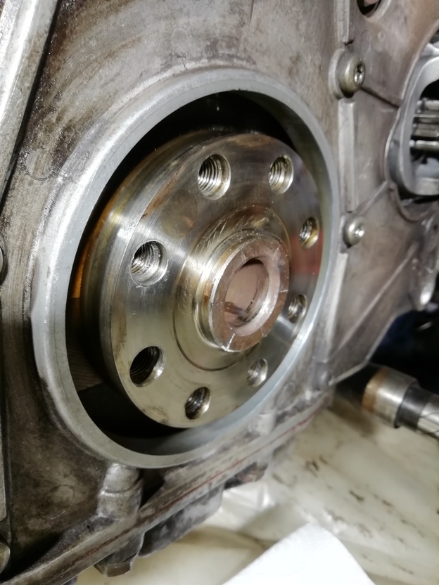

Hallo, kann mir hier jemand sagen, welche Schraubengröße ich für die 8 Schraubenlöcher in #30 benötige? Normale M10? Oder andere Gewindesteigung? Ich möchte die Gewinde mal mit einem Gewindeschneider nacharbeiten, aber sowohl der zöllige in ungefähr der Größe als auch der metrische blockieren nach wenigen Drehungen, und ich möchte das Gewinde ja auch nicht zerstören. Die Schrauben, die da normalerweise reingehören, sind noch im alten Motor-Getriebe-Verbund, der noch im Roten 902 eingebaut ist, sonst könnte ich selber nachsehen.

Ist auf jedenfall Feingewinde.
Du weißt aber nicht, welches?
M10 hat ja normalerweise 1,5 mm Steigung.
Feingewinde wäre ja dann 1,25 mm Steigung.
Müsste M10x1,25 sein. Festlegen tu ich mich aber nicht!!!
Der Gewindeschneider geht schwer hinein, weil es noch Reste vom Loctite gibt.
Nee, der Gewindeschneider ist ja einer mit 1,5 mm Steigung. Da werde ich mir mal wieder ein neues Werkzeug kaufen müssen. Ist schon spaßig, wie oft ich jetzt meinen Werkzeugsatz aus den 80ern, als ich noch viel an meinen damaligen Audis gebastelt habe, ergänzen muss.
Daher braucht auch nicht nach geschnitten zu werden.
Und bitte bei Montage 518 und keine Schraubensicherung verwenden.
Da soll es dicht zur Wanne sein.
Also, im WIS habe ich jetzt (es war etwas versteckt) wirklich gefunden, dass es M10x1,25 ist, Katers Erinnerung ist also völlig korrekt. Festzuziehen sind die Dinger laut WIS und auch laut Haynes mit 80 Nm. Ist nicht immer so, dass die beiden übereinstimmen, z.B. Zyl-Kopfschrauben laut WIS Schritt I 40 Nm, Schritt II 60 Nm, dann Schritt 3 90°, im Haynes finde ich Schritt I 60 Nm, Schritt II 80 Nm, dann Schritt 3 90°.
