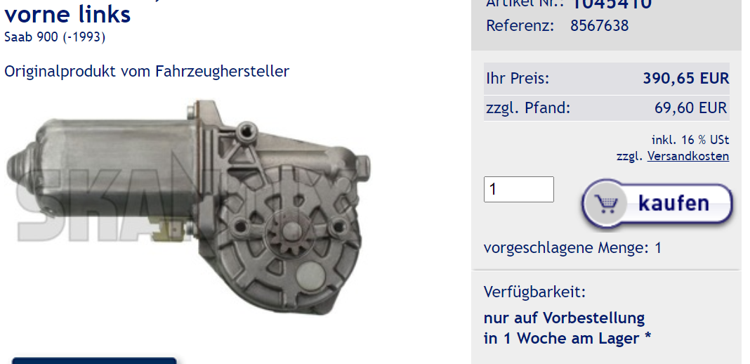

Revidierten in den USA kaufen. Mal bei so Verkaufsportalen für KFZ-Teile in den USA suchen. (nicht in der E-Bucht der USA!) Liegt bei so 300-400 US-Dollar....
Nicht Saab Original....für vorne links nicht erhältlich, nur für rechts.
Original heisst "Neu" wie der TE sucht.
Revidierte für 92 Euronen? Das wird von HU bis zur nächsten HU gehen oder bis zum nächsten Regenschauer.

Das Ding ist nicht original, funktioniert aber;
https://www.skandix.de/de/fahrzeug-teile/karosserie/oeffnung-einstieg/tueren/fensterbetaetigung/elektromotor-fensterheber-vorne-links/1010967/
Allerdings sollte man auch einen genauen Blick auf das Zahnsegment der Hebermechanik werfen, denn das ist idR das eigentliche Problem
Und dafür gibt es diesen Reparatursatz:
https://www.skandix.de/de/fahrzeug-teile/karosserie/oeffnung-einstieg/tueren/fensterbetaetigung/reparatursatz-fensterheber-links/1013583/

Neu und original von Saab heisst btw. nix anderes als revidiert, sprich aufbereitetes Gebrauchtteil. Sonst wäre kein Pfand fällig. Stellf für sich aber kein (Qualitäts-)Problem dar.
Die günstigeren hingegen (25% der Preises des Originals) sind Neuteile.

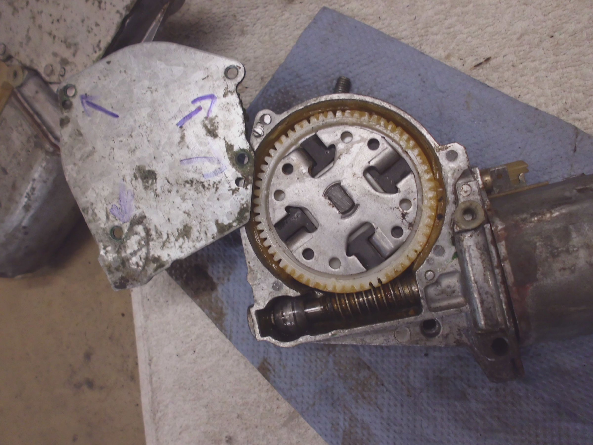

Gestern Abend hab ich so einen wirklich festgegammelten Motor mal zerlegt.
Also Motor ab vom Getriebe, ja 2 Schrauben, keine große Leistung von mir.
Dann den Blechdeckel vom Getriebe runtergehebelt, es gehen 4 eingegossene Niete kaputt. Aber man sieht dann das innere Zahnrad.
Nun lassen sich die beiden Teile einzeln testen.
Weil das Zahnrad fest war hab ich zunächst alles an Flüssigkeiten mal drangesprüht was auf dem Tisch stand und versucht die Räder zu drehen.
Dann die Idee, mal mit dem Punktmeißel auf die Welle zu Hämmern (Außenseite beim kleinen Zahnrad).
Paar beherzte Schläge und siehe da, es dreht sich doch.
Ich lasse mich also zu der Behauptung hinreißen, daß man das gängig machen kann.
Für den Zusammenbau hab ich anstatt der Niete je ein Loch mit Gewinde gesetzt. Normal den Blechdeckel noch mit Flüssigdichtung abdichten.
Dann den Motor wieder dran. Wie vorher mit der Papierdichtung (ich halt nicht, mir gings neugierig um die Technik, ich hab grad kein Bedarf, aber es würde gehen.)
Also man kann es auch wieder zusammenbauen. Aber meine Schlussfolgerung ist eine andere: Evtl. reicht auch einfach das beherzte Klopfen auf die Achse von außen., das kleine Zahnrad bekommt dadurch evtl. einfach wieder das bissel Spiel zum drehen oder den notwendigen Trofen Öl.
grüße aeroflott
Hast Du prüfen können, wie das Spiel des Zahnrades und der kleinen Schneckenwelle ist?
Gefühlt normal oder evtl. zu groß?
Sitzt die Schneckenwelle genau in Flucht mit der Motorwelle (das kann man im Bild nicht so recht erkennen)? Oder gibt es dazwischen noch ein Zahnradpaar zur Untersetzung?
Bearbeitet von saab-wisher
Ich hoffe, ich verstehe Deine Frage richtig.
Also: die Schneckenwelle ist die Motorwelle, das ist eine lange Welle.
Die beiden Zahnräder sitzen ebenfalls auf einer Welle. Ich habe keine weitere Zahnräder gefunden. Das große innen, außen das kleine.
Spiel habe ich trotz Spieltrieb nicht gemessen.:biggrin:
