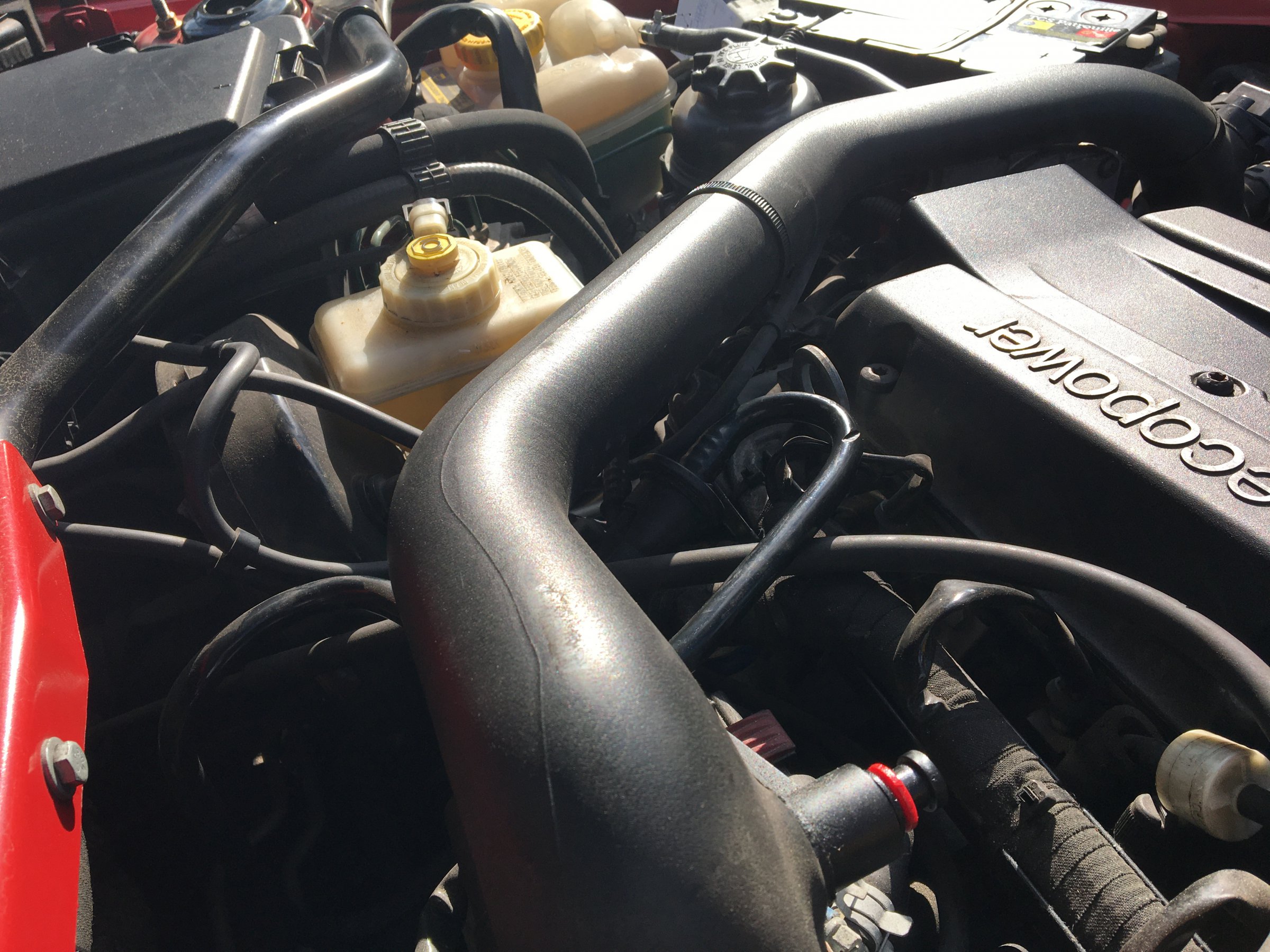

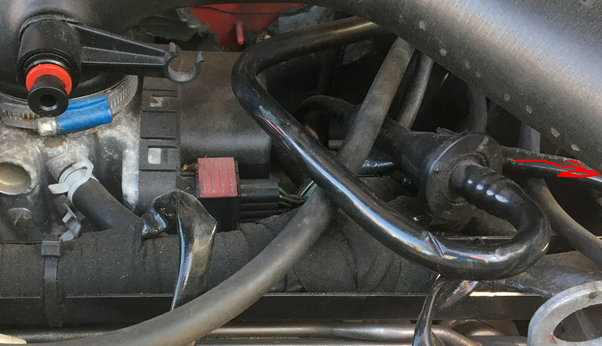

Mir ist aufgefallen, dass dieser Verstärker verbaut ist, der IMHO eigentlich in die Schalter gehört:
Der mit dem Pfeil markierte Schlauch geht beim Schalter an die DK (leerer verschlossener Anschluss links oben) - wo führt der bei deinem hin?

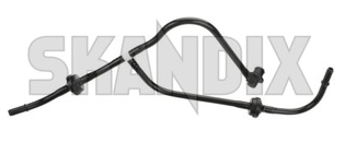

Der U-Druck-Verhau beim Automatik sollte doch so aussehen:
https://www.skandix.de/de/fahrzeug-teile/bremse/bremskraftverstaerker/unterdruckleitung-bremskraftverstaerker/1042585/

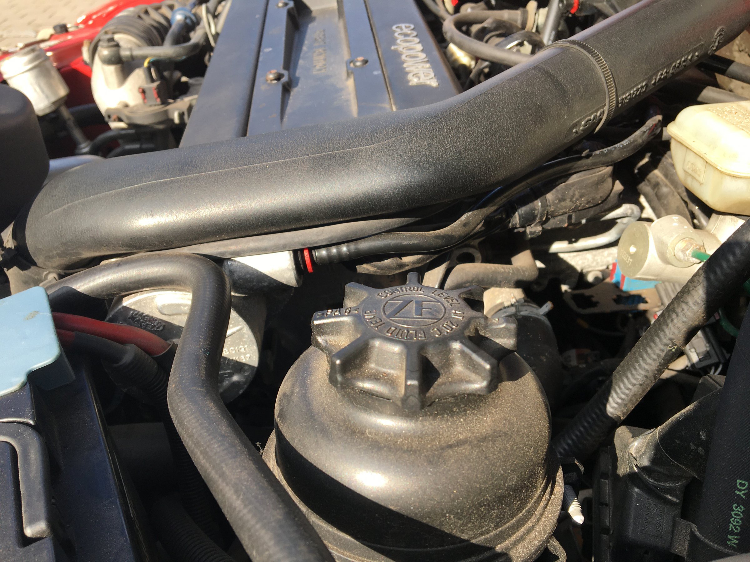

Ich habe mal versucht das aus verschiedenen Blickwinkeln zu fotografieren.
Ganz genau das ist es, das mit dem rot markierten Ring am Ende.
Grundsätzlich sollte das so funktionieren - warum aber bei deinem Automatik mit separater U-Druckpumpe auch noch dieser trichterförmige U-Druckverstärker (der AFAIK eigentlich nur zu den Schaltern gehört) verbaut ist - ich weiß es nicht.
Du kannst jedenfalls mal beide Schläuche an ihren Anschlüssen lösen (roten Ring eindrücken und gleichzeitig das Rohr rausziehen), am BKV angeschlossen lassen, und prüfen, dass alle beim Saugen Durchgang haben - bei Druck aber dichthalten müssen.
Außerdem prüfe bitte, ob sich im Fußraum ein leises zischendes Geräusch ausmachen lässt, das sich ändert/verschwindet, wenn man das Bremspedal leicht betätigt. Das wäre ein Hinweis au einen Defekt des BKV.

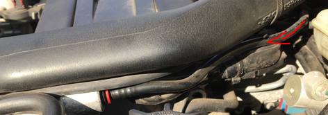

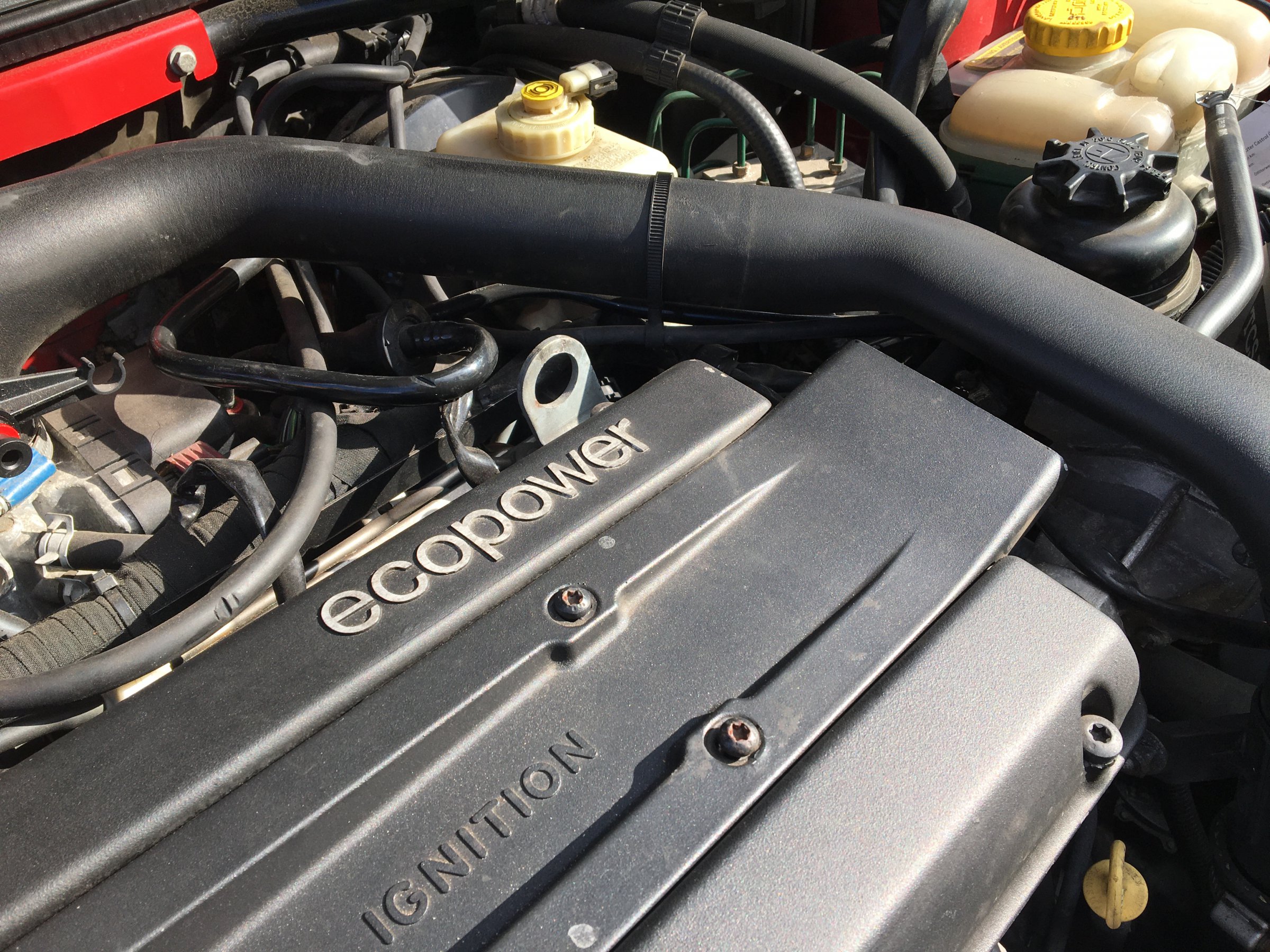

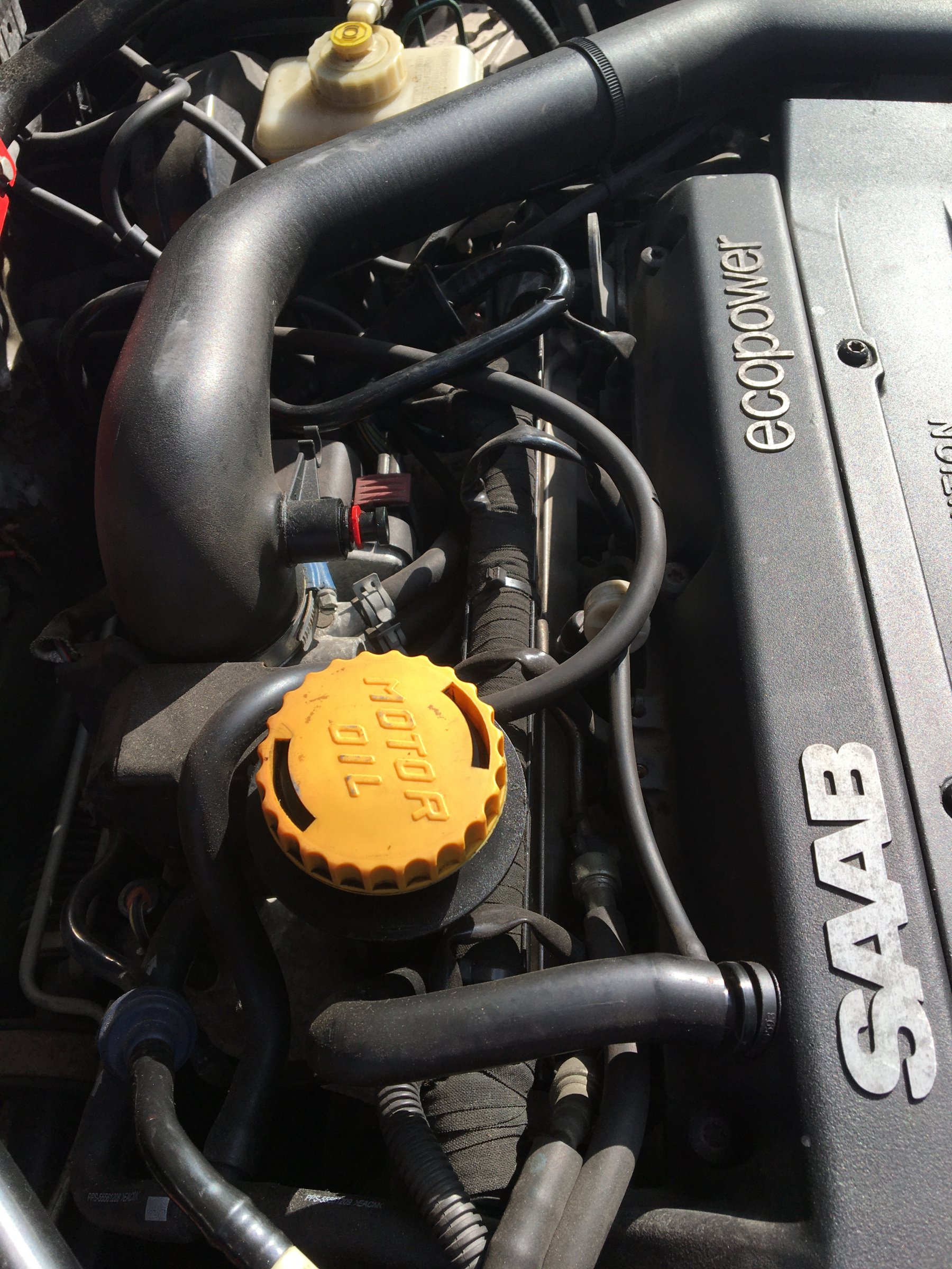

Ok das werde ich mal prüfen lassen vielen Dank für Deine Tipps. Ich habe versucht die Leitung bzw den Schlauch auf welchem Du den Riss festgestellt hast zu finden und nochmal aus der Nähe zu fotografieren. Es war mir bei den Lichtverhältnissen unmöglich das ausfindig zu machen.

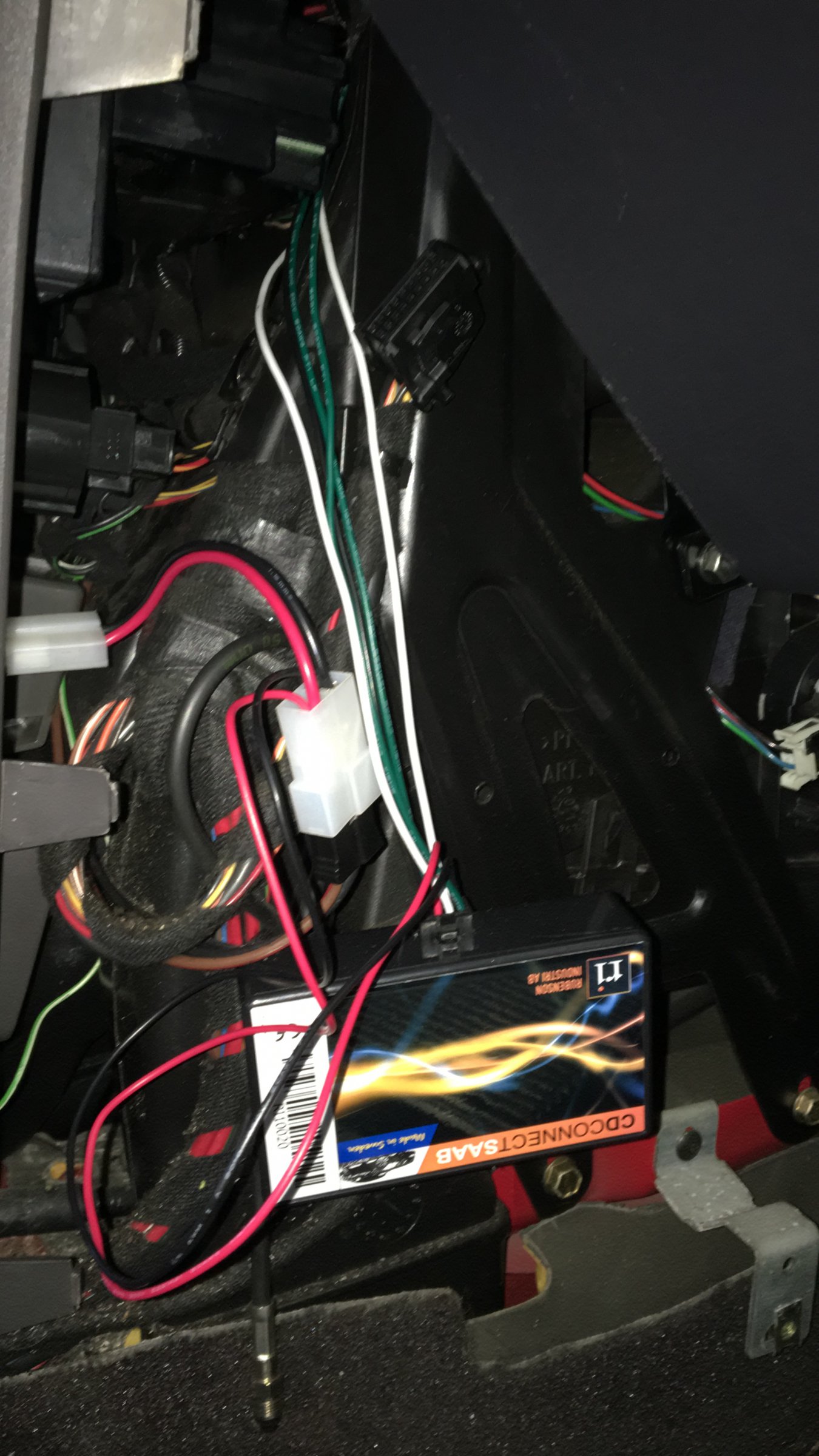

So, dank [mention=701]Ziehmy[/mention] habe ich nun ein Saab Aux, [mention=5919]ATAQE[/mention] hatte noch ein Din-Fach übrig, [mention=6419]kauftnix[/mention] lieferte das Becker mit allem Zubehör als ob das noch nicht genug ist hat [mention=5855]CurryKetchup[/mention] mir nochmals einen Adapter gebaut und dieser ist auch auf dem Weg an mich. Dieses Forum ist wirklich einmalig spitze.

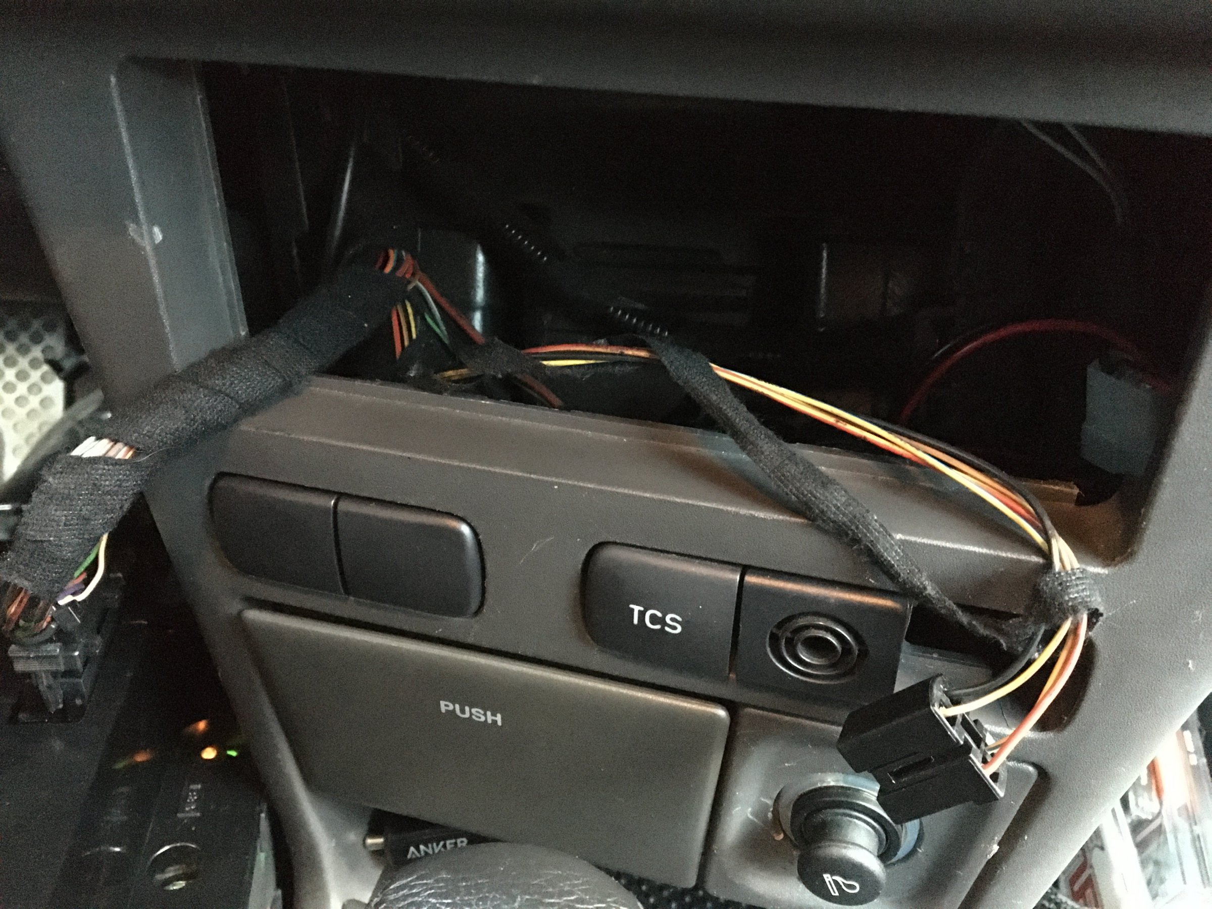

Beim Rumgefummel am Zigarettenanzünder ist mir leider einer der Anschlüsse, rechts von dem "T-Stück" der fürs Saab-Aux abgezweigt wird und wo ein kleiner Stecker drauf war abgebrochen. Für was mag der gut sein - ich nehme an die Beleuchtung?
Wenn nun jemand einen Zigarettenanzünder nebst Kunstoffblende übrig hat, (meine ist doch stark abgenutzt) bitte als Kaufangebot an mich.

[mention=800]patapaya[/mention] vielleicht hatte ich es überlesen oder nicht verstanden, aber kannst du mir sagen welcher Schlauch auf meinen Bildern genau porös ist damit ich weiß worauf ich bei der Ersatzteilsuche achten muss bzw. was genau ich überhaupt benötige?
Auch habe ich hinterm Klima Bedienteil noch ein loses Kabel mit Stecker entdeckt. Kann mir jemand sagen wo das hingehört?
Meinst du den, den ich in #24 gekennzeichnet hatte? Nein, spontan auch nicht - da müsste ich in meinem Motorraum nachsehen - da ist aber gerade nix. :redface:
Aber in der Ecke gibt es egentlich nur die U-Druckschläuche von der Ansaugbrücke zu den Magnetventilen von Heizung und Turbo-Bypass - ich bin mir aber nichtmal sicher, ob das wirklich ein U-Druckschlauch ist. Da musst du einfach mal suchen...
Der war gut!:biggrin:
Nun habe ich eben nochmal den „porösen“ Schlauch gesucht aber ich kann ihn ums verrecken nicht ausmachen. Beim letzten Mal war ich sehr geblendet durch die Sonne.
Lediglich etwas Schmutz konnte ich auf dem einen Schlauch sehen welcher es sein könnte.

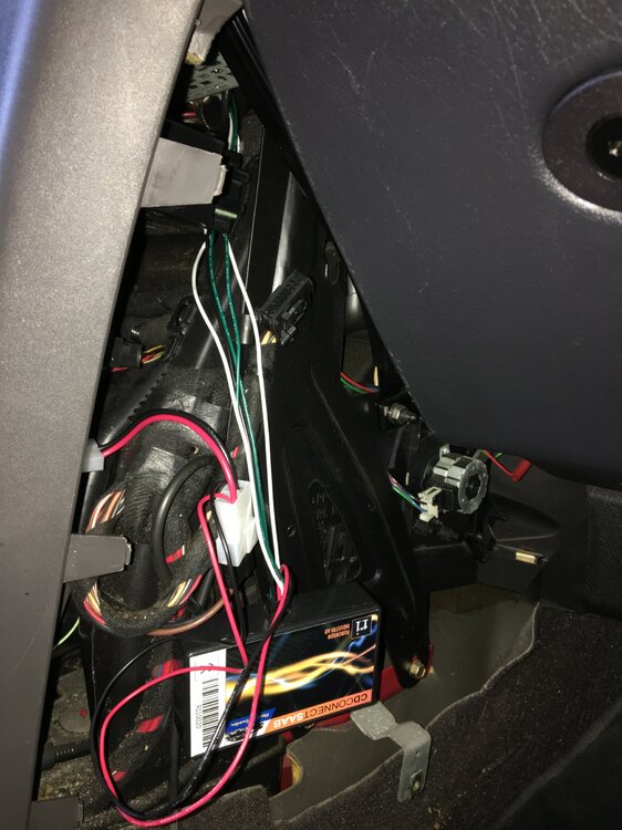

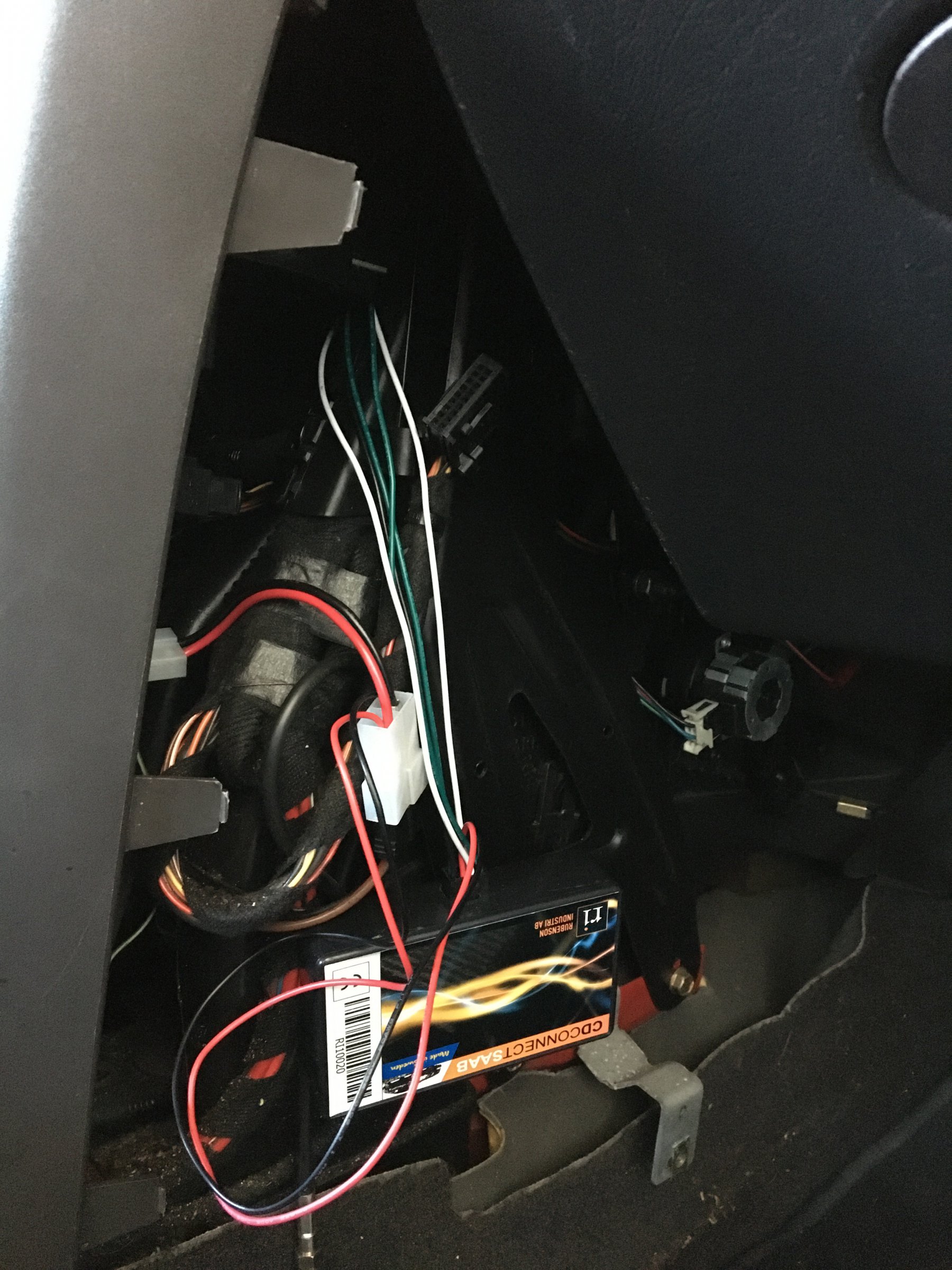

Hatte am Wochenende eigentlich vor, in meiner roten Rakete mal soundtechnisch etwas zu optimieren, konnte jedoch leider die Anschlußkabel für den AS3 Verstärker nicht finden.
Eigentlich ging ich davon aus, dass diese dort liegen müssten. Lediglich ein einziger unbelegter Stecker ist dort hochgebunden vorzufinden, dieser schaut jedoch unpassend aus.
Es hieß ja, dass die Kabel eigentlich bei allen Saabs ab Baujahr XX vorhanden sein sollten?
Liegen die vielleicht mit Isolierband zusammen gewickelt hinter dem Radio? So war es bei meinem 2002er 9-3.
Sie müssen an die Stelle verlegt werden, die du fotografiert hast, aber ich würde den Ursprung hinter dem Original Saab Radio suchen.
Das müsste ich nochmals genauer eruieren. Hinter dem Radio habe ich noch nicht geschaut, ich ging halt davon aus, dass ich die Kabel dort hinter der Abdeckung finden würde. Irgendein Kabel ist dort bei mir ja auch hochgeklebt, allerdings sieht das fürs AS3 durch den breiten flachen Stecker sehr unpassend aus. Danke für den Hinweis, werde dem mal nachgehen wenn ich es bei Tageslicht schaffe.

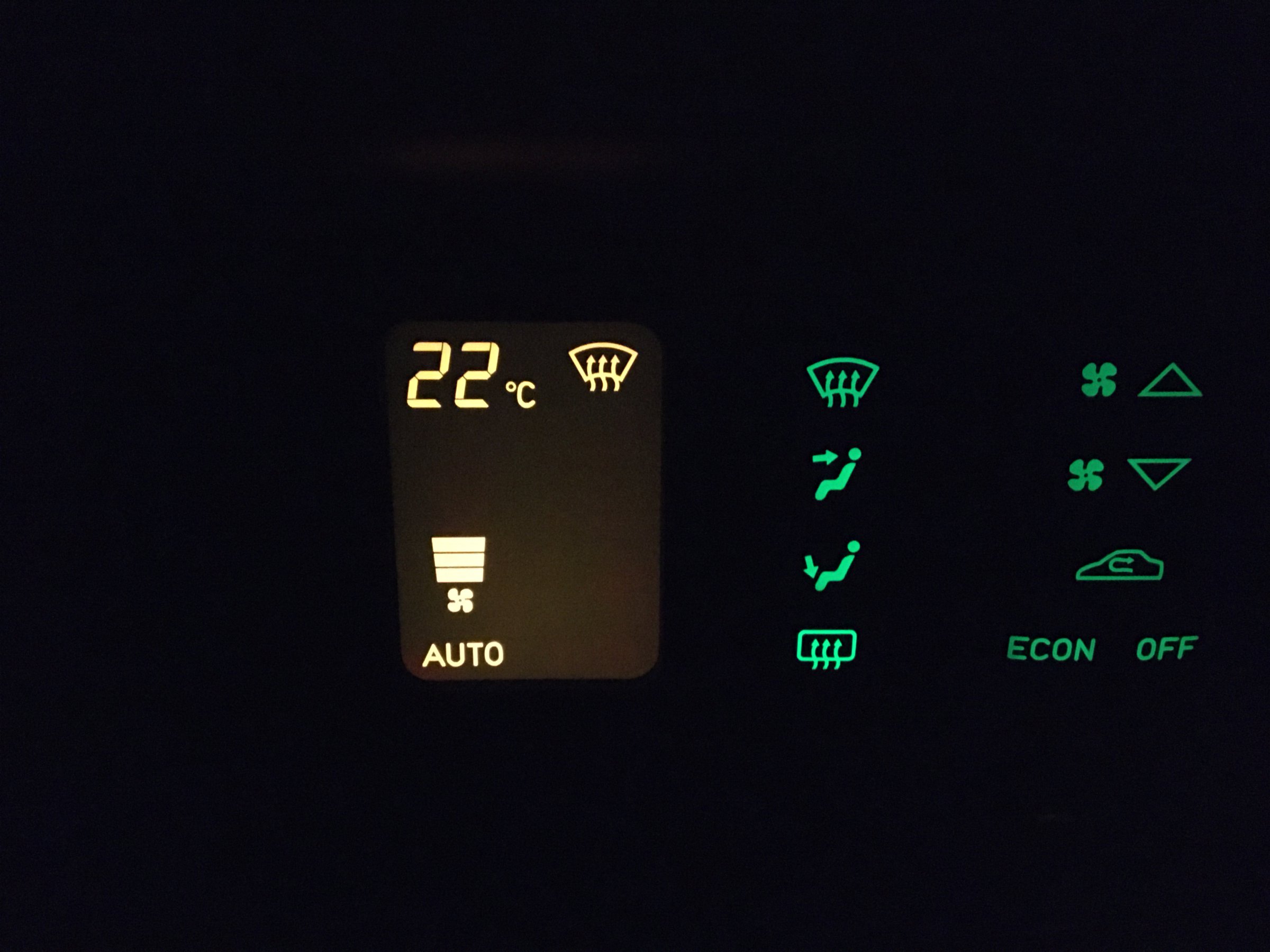

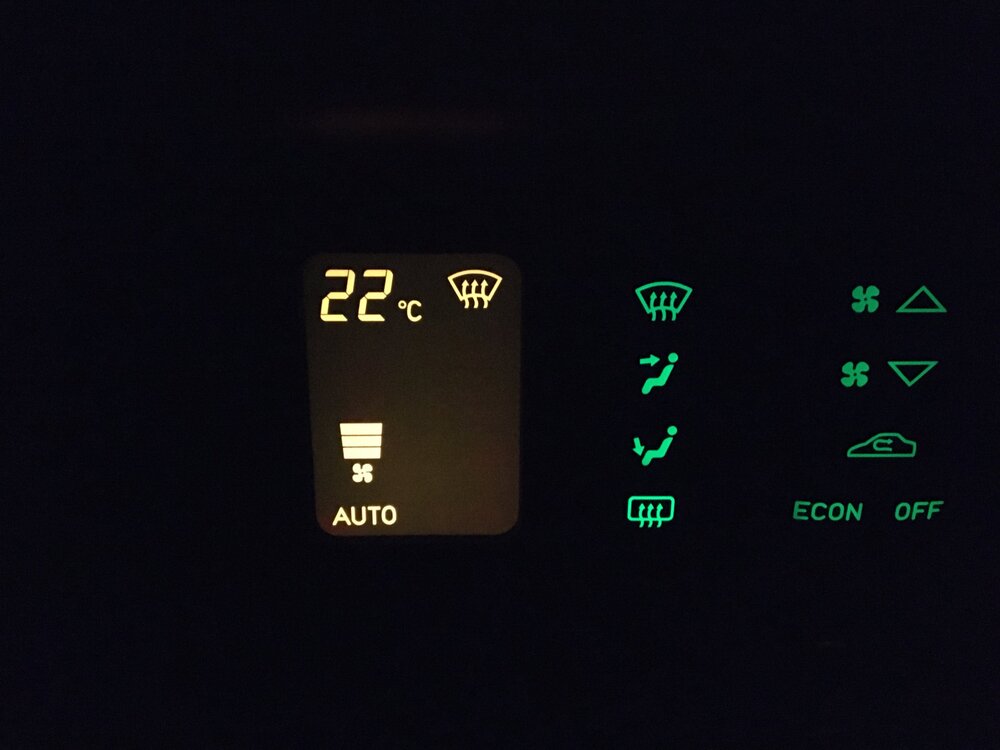

Gestern kam nach ein paar Anrufen endlich mein ACC und das SID2 an. Die Displays sind top repariert und strahlen in einer Helligkeit, dass man fast erblindet, leider wurden entgegen der Rechnung nicht alle Lampen getauscht und somit befinden sich immer noch unschöne dunkle Tasten am ACC. Lassen die sich eigentlich selbst gut wechseln? Habe ja noch verpixelte Ersatzteile wo wenigstens noch ein paar Tasten leuchten. Alles in allem werde ich jedoch nicht mehr den Domhöfer konsultieren und mir Alternativen suchen. Beinahe 8 Wochen waren mir dann doch entschieden zulange.
