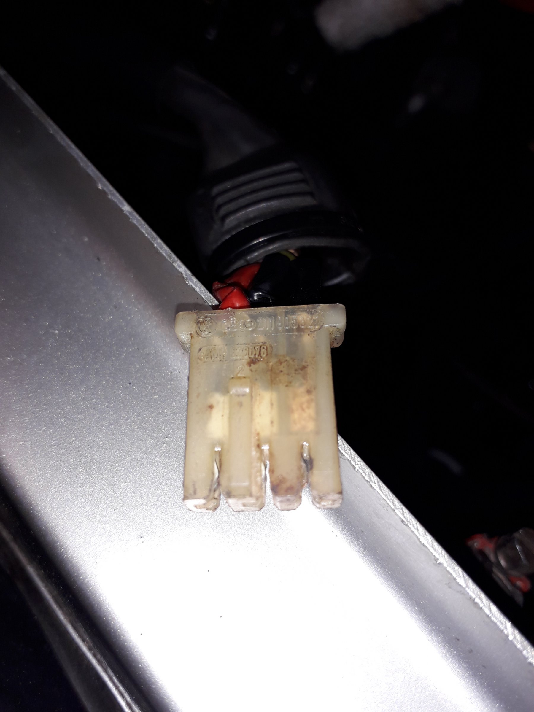

-Kabel an Hallgeberstecker war "bröselig"
=> provisorisch neu verlötet

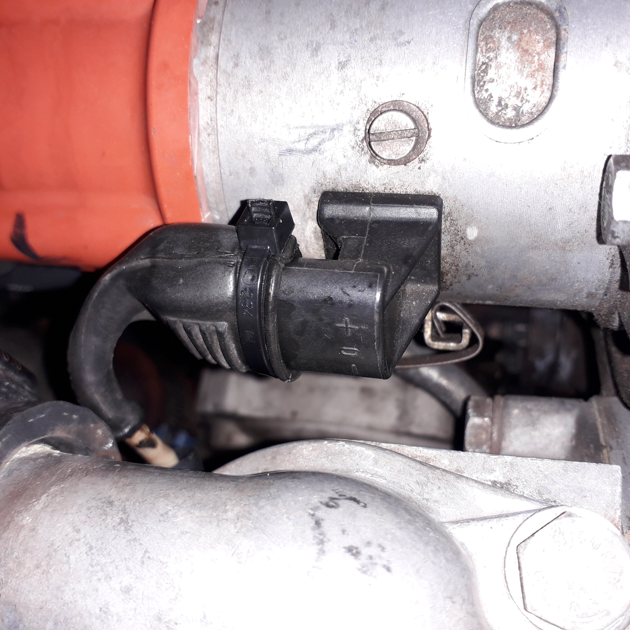

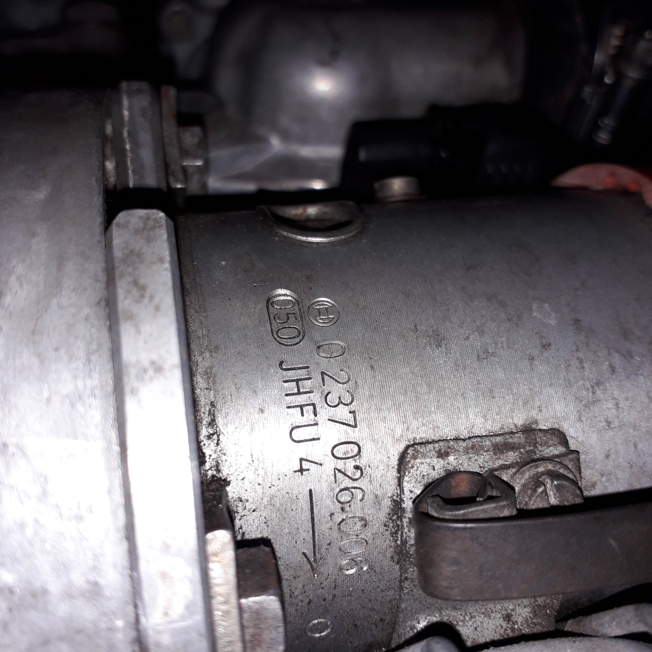

Gibt es den Hallsensor noch neu bzw. welchen Ersatz?
Bosch Zündverteiler: siehe Foto

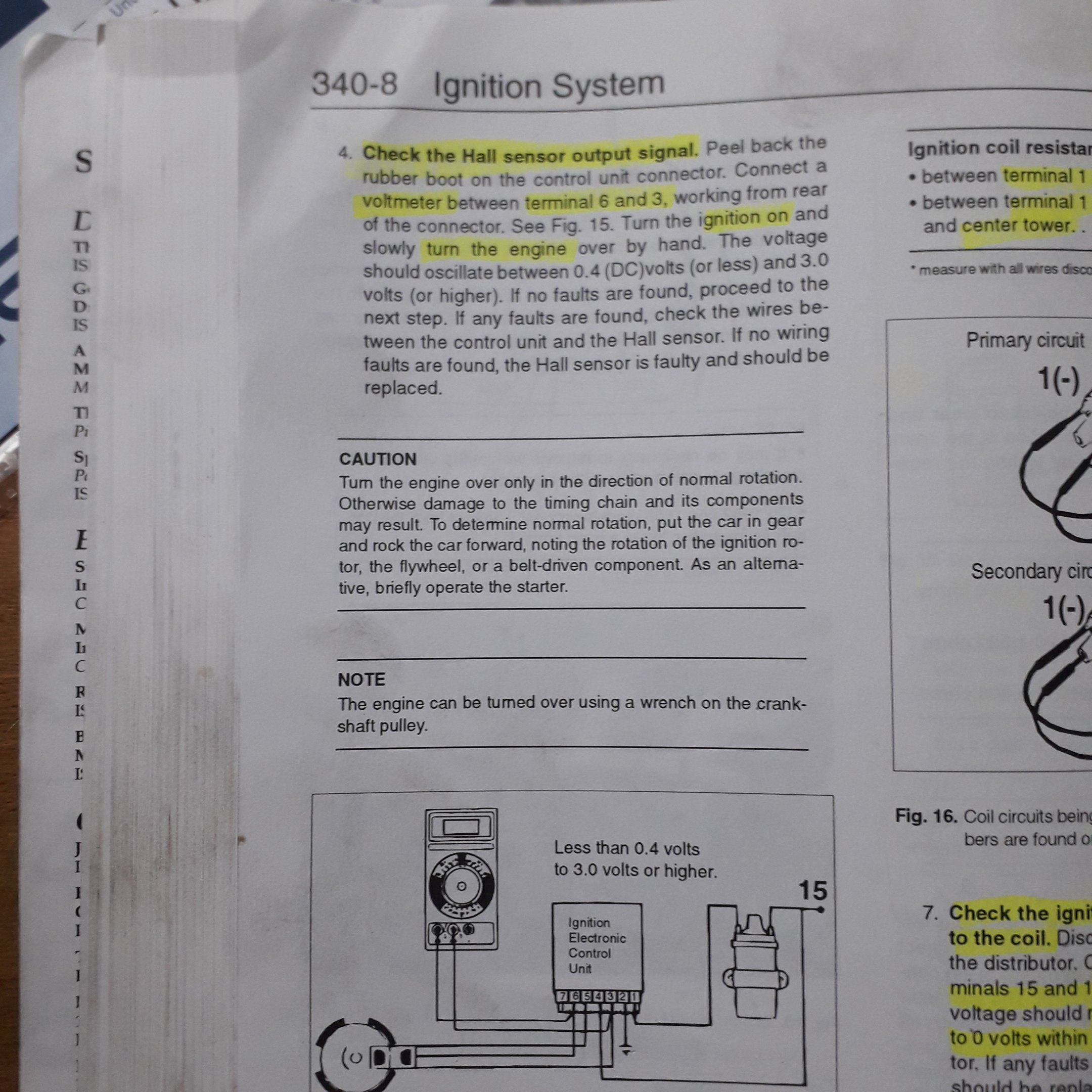

Denn Sensor habe ich ja gem. rotem Handbuch getestet:
< 0,1V, >3.3V = i.O.
Wäre nur die Frage, ob der Sensor nur "kaputt" und "ganz", oder er auch einen Wackler haben kann.

Und aufpassen - bei den Reparatursätzen ist der Stecker anders als bei Saab - da der Reparatursatz eigentlich der gleiche wie beim Golf 2 1.3 sein sollte. Eventuell auf neuen Stecker umrüsten
Nach meiner trüben Erinnerung sind sowohl der Stecker als auch die Befestigung anders. Der Sensor an sich wäre dann der allseits bekannte Honeywell.
Da aber die Facet-Einheit billiger ist als der Sensor alleine....
Das alte Abschlußkabel mache ich ja auf jeden Fall neu.
Hier nochmal der Auszug aus dem Bentley:

Dank des Kauftipps von [mention=800]patapaya[/mention] habe ich mir einen neuen Stecker (Hallsensor) und passende Flachkontakte besorgt. Die an eine neue geschirmte 2-Adrige Leitung gekcrimmt und zum Zündmodul verlegt.
Da gab es wohl unterwegs einen Wackler...
