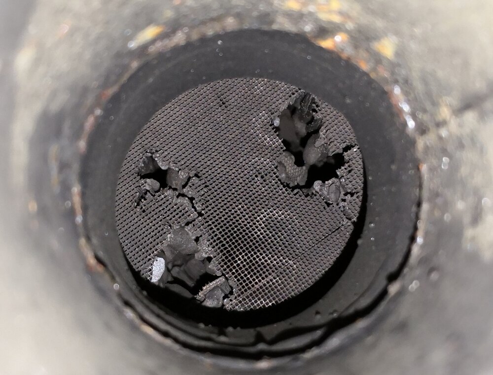

http://www.kat-versand.de/Kat_defekt/kat_defekt.html
Es wäre z.B. eine Möglichkeit den Kat reparieren zu lassen.
Kostet aber auch ca 500€.:smile:.
Hat damit schon jemand Erfahrungen?
Bearbeitet von klausbenz
Und warum sollen die besser sein, als der Originalkat?
Ist sicher abhängig vom Zustand des alten Katalysators.
Die werden durch langjährigen Gebrauch generell nicht besser. (siehe #15)
