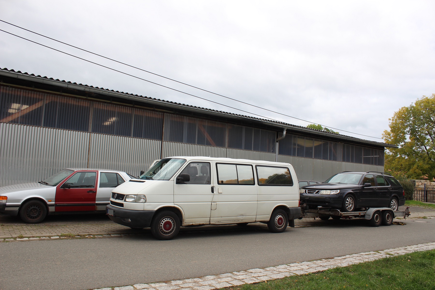

Ich komme grad frisch von knapp 1.500km T4-Hängerziehen zurück und bin froh, mal am Küchentisch zu sitzen. Nicht, weil der Tisch so schön ist, sondern die Sitze im T4, nunja... wer zu lange sitzt, kann sich hinten gleich auf die Krankenbahre legen.
Die Sitzposition finde ich fürs Hängerziehen, die Übersicht, das Gefühl des 'unter Kontrolle Habens' sehr gut, für Langstrecke insgesamt aber... öff öff öff... nicht umsonst fahren diverse T4-Eigner auf 9-5-Sitze ab (die sich wohl auch recht leicht umbauen ließen).
Souverän beim Hängerziehen ist der T4 mit langem Radstand sehr, und zumindest der mittlere Fünfzylinderdiesel späterer Art m.E. genau richtig (und stark genug, um am Berg auch gegen manchen Scania zu bestehen ;-) ) - meine 9-5 finde ich in Hängerzügen manchmal etwas nervös (klar, auch abhängig von diversen Faktoren am Auto selbst: Reifendimension, Fahrwerk, Stützlast, ...), mein Omega B Caravan ist da deutlich ruhiger. Der 5. Gang bei den 9-5-Schaltgetriebebenzinern ist leider so lang übersetzt, dass man bei gewöhnlicher Anhängergeschwindigkeit doch ganz gerne noch zu niedertourig ist (zum Dahinrollern reicht's, ab bisschen Steigung habe ich das als genau ein bisschen zu lang erlebt). Die 9-5 mit Automatikgetriebe, die ich zum Hängerziehen genutzt habe (vorsichtig und m.E. sinnig), haben automatikgetriebeseitig deutlich gezeigt, dass die das auf Dauer nicht mochten (selbst mit regelmäßiger Wartung und Spülung etc.).
Für gelegentliche Hängerfahrten aber empfinde ich den 9-5 nicht als ungeeignet. 'ne deutliche Empfehlung spreche ich für die Niveauregulierungs-Stoßdämpfer an der Hinterachse und evtl. auch verstärkte Hinterachsfedern aus, das hat bei mir schon viel für die Ruhe ausgemacht bei 9-5-Hängerzügen.
Das geborene Hängerzugfahrzeug isser nicht, aber er kann's - und es macht so viel aus, in entspannten Sitzen zu sitzen, anstatt bei besserer Sitzposition immer wieder den Schwarm Hummeln im Hintern hin- und herzuschieben. Und ich kann auch freudig grüßen, wenn das Bring- oder Abholobjekt noch nicht aufm Trailer steht.

und der Zugwagen kam an die Grenzen der Taktion - über Hügel und Berge, schlechte Wege und manchmal schlammigen Plätzen vor den Reithallen......da fehlte dann Grip.
Nu hat man grad da den Vorteil, dass die Herrschaften auch mal ein paar Meter selbst zu Fuß gegen können ;)
Und ja, ich hab je leicht reden, denn es gibt ja noch den Touareg in der Hinterhand. Trotzdem mache ich 95% aller Transporte mit dem 9 5.
Der Touareg wird eher eingesetzt, um umgestürtzte Bäume aus den Büschen zu ziehen oder Freunde aus Schnewehen.
