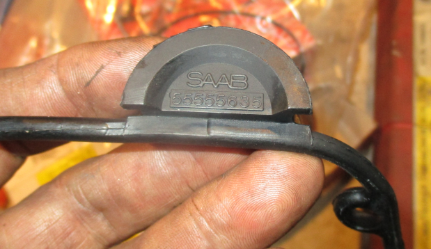

Ich habe gerade am 9-5 die Dichtung aus dem Kettensatz montiert.
Bei der Montage waren nur ein paar wenige Haftpunkte gerade an der inneren Dichtung nötig - das kann man mit Dichtmasse machen, es geht auber auch sehr gut mit einem zähhaftenden Fett (Bootsfett z.B.).
Und diese Dichtung macht einen sehr guten Eindruck, weich und voluminös, so dass ich mir keine Gedanken mache, dass sie nicht dicht werden würde. Ich werde berichten.

Edit: Die teuerste ist die Original Saab von Orio über Schwedenteile ;)
Das dürfte die sein, die ich oben gezeigt habe, auch wenn meine aus dem Satz von Skandix stammte.
Jetzt müsste nur noch irgendwer so eine "Original-VDD" testen..und das ohne Dichtmittel.:smile:
Welche meinst du damit? Die von mir verwendete mit Saab-Nummer dürfte doch ziemlich "original" sein...!? Und Dichtmasse hab ich nicht verwendet.
Die meint er und wie lange das dicht halten wird...
