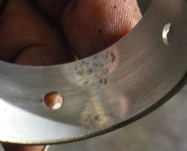

Mein Fehler, der mich jetzt in diese Ungewissheit bringt, war, dass ich die KW wieder eingebaut habe ohne das Lagerspiel zu kontrollieren, nachdem sie vom Motorenbauer zurück war, davon ausgehend, dass sie angeblich nur geläppt werden musste.
Womöglich stimmt das ja auch - eine andere Erklärung für den niedrigen Öldruck hab ich aber gerade nicht.

Wenn die Kurbelwelle neu gelagert wurde und alle Lagerschalen nach der Montage auf Tragfähigkeit überprüft wurden, also nochmal los gemacht und die Flächen begutachtet...schließe ich dies auch aus.

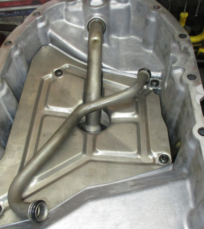

Für mich bleibt der Anfang des Öl-Kreislaus und das Ende. Entweder ist ein O-Ring vom ÖL-Ansaugrohr kaputtgequetscht...oder ein Lager der Ausgleichswellen ist nicht maßhaltig.

Fehler bei der Montage der Ölansaugdichtringe würde ich mal ausschließen, das ging alles fluffig und saß bei der Montage fest.

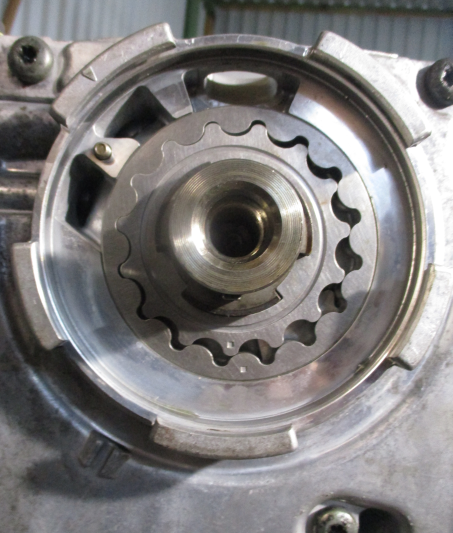

Und auch die Ölpumpe ist korrekt montiert:

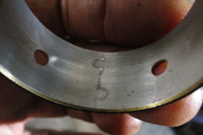

Und da sowohl die Lagerschalen der AGW als auch die Lagerstellen der Welle nach 370 Tkm ausgesprochen gut aussahen, hatte ich keine Bedenken, die Wellen mit neuen (Standardmaß-)Lagerschalen wieder einzubauen.
Nur jeweils unten gab es diese Stellen, die ich der Schwerkraft zuschreibe, mit der die Wellen im Stand aufliegen und dort beim Start vermehrten Verschleiß verursachen:

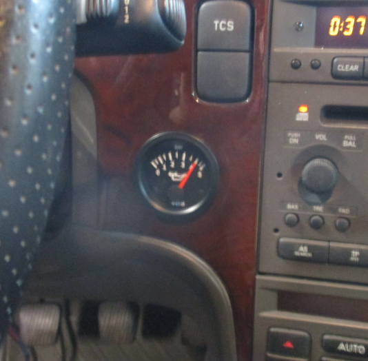

würd ich für MICH als okay betrachten...um das Gewissen zu beruhigen vielleicht irgendwo eine Öldruckanzeige reinfriemeln.
(Ich weiß wie mulmig man sich bei jeder Fahrt fühlt...)
Das Druckventil macht laut WIS dann irgendwann bei 3,8 Bar auf.
(Mein Audi hatte damals kalt sogar 6 Bar gedrückt...heiß im Leerlauf 0,8 Bar, Audi meinte wäre okay^^)
Mich hatten eben nur die 2,0 Bar bei 2000 U/min stutzig gemacht, das ist laut WIS einfach 0,5 Bar zu wenig.
Aber wie man sieht, steigt der Druck konstant an auf recht ordentliche Werte, das wird bei einem nagelneuen Motor auch nicht wirklich höher gehen.
Hab ich doch - und die ist doch überhaupt nur Schuld an der ganzen Geschichte, ohne die wär mir das ja gar nicht aufgefallen. :redface:
[ATTACH=full]200457[/ATTACH]
nun denn, erstmal beruhigt weiterfahren...solang über 4 Bar bei hohen Drehzahlen anliegen, würd ich mir da erstmal keinen Kopf machen. Falls es dann doch absackt, hast du das ja relativ in Sicht.
