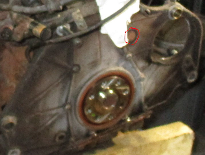

Der Ring muß mit dem Werkzeug eingepresst werden.
Direkt Undicht???...kann nur an einer Delle in der Welle liegen, wo man mal den Ring mit einem Schraubenzieher herausgehebelt hat.
Da bin ich wieder ganz weit aussen, wo die äussere Lippe ist...die eigentlich abdichtet.
Die innere Lippe, federbelastet, lässt Öl durch, um den Ring zu schmieren.
Und durch die Form zwischen den Lippen wird das Öl wieder in Richtung Motorölwanne gefördert.
So funktioniert ein Simmering.
Alte Wellen-Dichtringe bestanden aus Filz oder Wolle. Die saugten sich voll Öl und hielten dadurch das meiste Öl an der Stelle, wo es sein sollte.
Im Motor oder Getriebe oder Differential.
An Getrieben kenne ich sogar noch Ringe, die man nachdrehen konnte, um die Dichtung zu quetschen und wieder für ein paar tausend Kilometer dicht zu bekommen.
Da war ein bißchen Verlust völlig normal.
da regte sich auch vor 50 Jahren kein Mensch auf, wenn da mal ein Tropfen Öl verloren geht.
Getriebeseitig habe ich noch nie einen elring undicht gehabt.
Ernsthaft nicht!!!
Zwischendurch auch Reinz gehabt...ohne Probleme.
Ich kann mir nur vorstellen, wenn die äussere Lippe direkt an der Kante läuft...und dort eine Macke vom Raushebeln des alten Rings besteht...mehr muß ich nicht erzählen.
Anders kann ich mir das nicht erklären.
Die Ringe werden zu tausenden hergestellt.
Und hier haben wir 3-4 User, die damit Probleme hatten...und ich nie.
Da frage ich mich doch, was habe ich besser gemacht?
Keine Ahnung, wieviele Simmeringe ich getauscht habe. Sind ein paar Huindert.
Ölen ist wichtig.
Das Werkzeug richtig ansetzen ist wichtig.
Den Ring mit einer Drehbewgung anlegen, damit auch genügend Öl an der richtigen Stelle ist.
Und selbst mit dem richtigen Werkzeug vorsichtig pressen.
Selbst damit kann man das Zeug verkanten und den Ring kaputt machen..
Der Ring ist aussen sehr groß.
Von Hand oder Hammer einklopfen, geht garantiert in die Hose.
Der äussere Ring...eher die Lippe...muß passend sein.
Ölzufuhr und Rückfuhr erledigt der Ring selber.
Ob Rille vorhanden oder durch mechanische Bearbeitung abgeschwächt, ist eigentlich egal.
Die vordere Kante darf keine Macke haben!!!

Und ja, ein Simmering hat zwei Dichtlippen.
Und dazwischen ist ein Teil mit kleinen Rippen, und diese Rippen fördern das Öl wieder in Richtung Motor.
Und ja...die innere Lippe lässt Öl durch, damit der Ring geschmiert werden kann.
Und ide äussere Lippe soll das Öl nach aussen weghalten.
Und durch die kleinen Rippen im Ring kommt das Öl erst garnicht bis an die äussere Lippe.
Tritt dort Öl aus...und dies direkt nach Einbau, dann liegt der Fehler wahrscheinlich genau dort.
Entweder schief eingebaut oder die Kante wurde beschädigt.

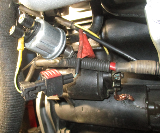

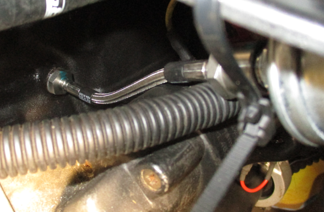

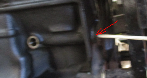

Mit der Verlängerung, die ich oben gezeigt hatte, ist der Öldruckgeber nun so montiert, nachdem andere Positionen wegen gefährlicher Nähe des Stahlflex-Schlauches zu den Plus-Klemmen des Anlassers ausschieden (oder zusätzliche Isolierungen erfordert hätten, denen ich im Dauereinsatz aber nicht trauen mochte):
Für den Anschluss der Warnlampe im Tacho an den originalen Stecker habe ich dem alten Schalter seinen Stecker geraubt.
Das Kabel für die Anzeige führt entlang der 220V-Leitung erst einmal in den Innenraum rechts der Mittelkonsole.

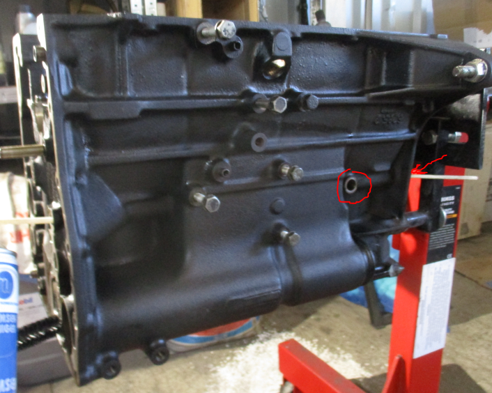

Wenn ich mich recht entsinne sind da hinten am Motorblock mehrere Bohrungen zum Ölkanal. In einer ist der originale Öldrucksensor verbaut. Daneben ist aber min. noch eine weitere Bohrung, gleiches Gewinde, mit Schraube+Dichtring verschlossen. Da kann man dann ggf. Posotion switchen wenn nötig. Sieht aber gut aus. :-)
Hm, ich hab doch nun den Block wirklich ohne irgendwelche Anbauteile "in der Hand" gehabt, aber eine alternative Einschraubmöglichkeit habe ich da an der Rückseite nicht gesehen...
Was du vielleicht meinst, ist der Endstopfen für den Ölkanal auf der Getriebeseite, aus dem auf dem Foto die weiße Sonde herausschaut (leider unscharf)? Spontan hab ich keine Vorstellung, ob der bei angeflanschtem Getriebe zugänglich bliebe - eher nicht...?

schnelle Bildersuche zeigte leider keine zweite Bohrung. Evtl.hängt es auch vom Baujahr der Blöcke ab.
Vielleicht sollte man der Druckdose noch eine Halterung verpassen, damit nicht irgendwann der Kabelbinder reisst, danach der Stahlflexschlauch undicht wird und die ganze Mühe umsonst war.
Auch wenn es weit hergeholt erscheint, es sieht auch einfach besser aus. :top:
Vielleicht sollte man der Druckdose noch eine Halterung verpassen ... es sieht auch einfach besser aus. :top:
Du sprichst mir sowas von aus der Seele...! :five: Sags ruhig deutlich: sieht Schei... aus so schräg da reingehängt. :ahhhhh: :biggrin: :rolleyes:
Sind ja noch ein paar Tage Zeit mir darüber Gedanken zu machen, bevor der Motor rein kommt...
Ah, moment - das war ein B204 bei dem ich das hatte. Sorry, verwechselt. Da gab es im Bereich wo der Anlasser sitzt 2 Bohrungen. Eine mit Schraube verschlossen, eine mit Öldruckschalter. Ist dann beim B2x5 nicht mehr so anscheinend.

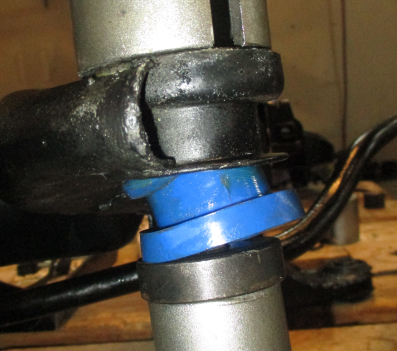

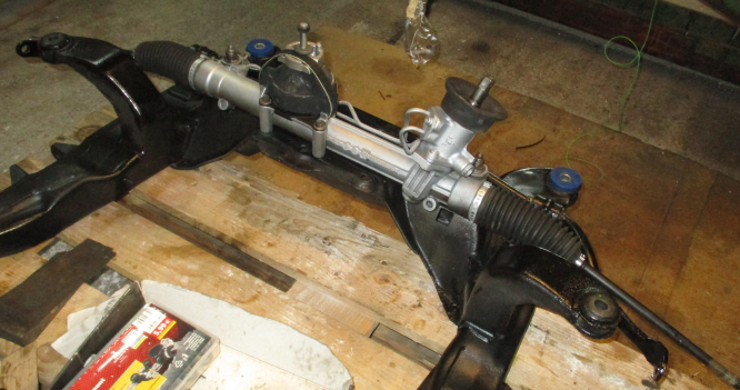

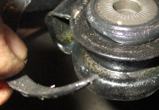

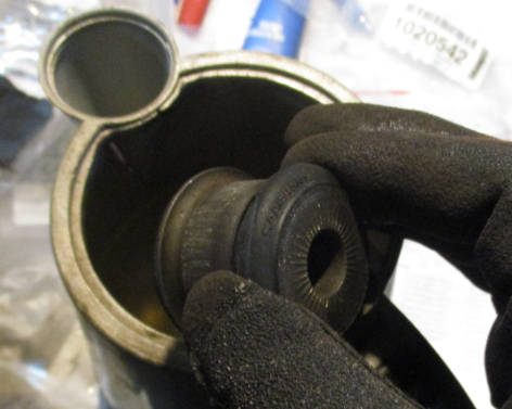

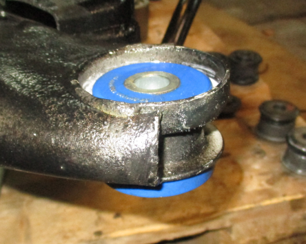

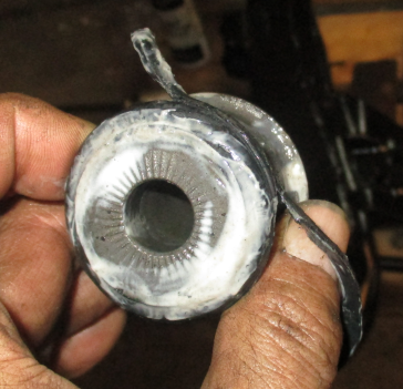

Lacht mich aus, oder macht sonstwas - ich bin einfach zu doof, die HIlfsrahmenbuchsen zu montieren. asdf
Von den ersten 6 war an 4 am Gummiwulst ein Stück abgeschert, von der Nachlieferung hab ich auch nur 2 heil reingekriegt - bei den hinteren keine Chance...
...und ich hab keine Idee, wie es besser zu machen sein könnte.
Aber es ist egal, ich hab es nun mit PU-Buchsen hinten gelöst, die ich eigentlich nicht verbauen wollte. Aber die gingen, wenn auch abentuerlich, wenigstens leicht und heil rein... :redface:
