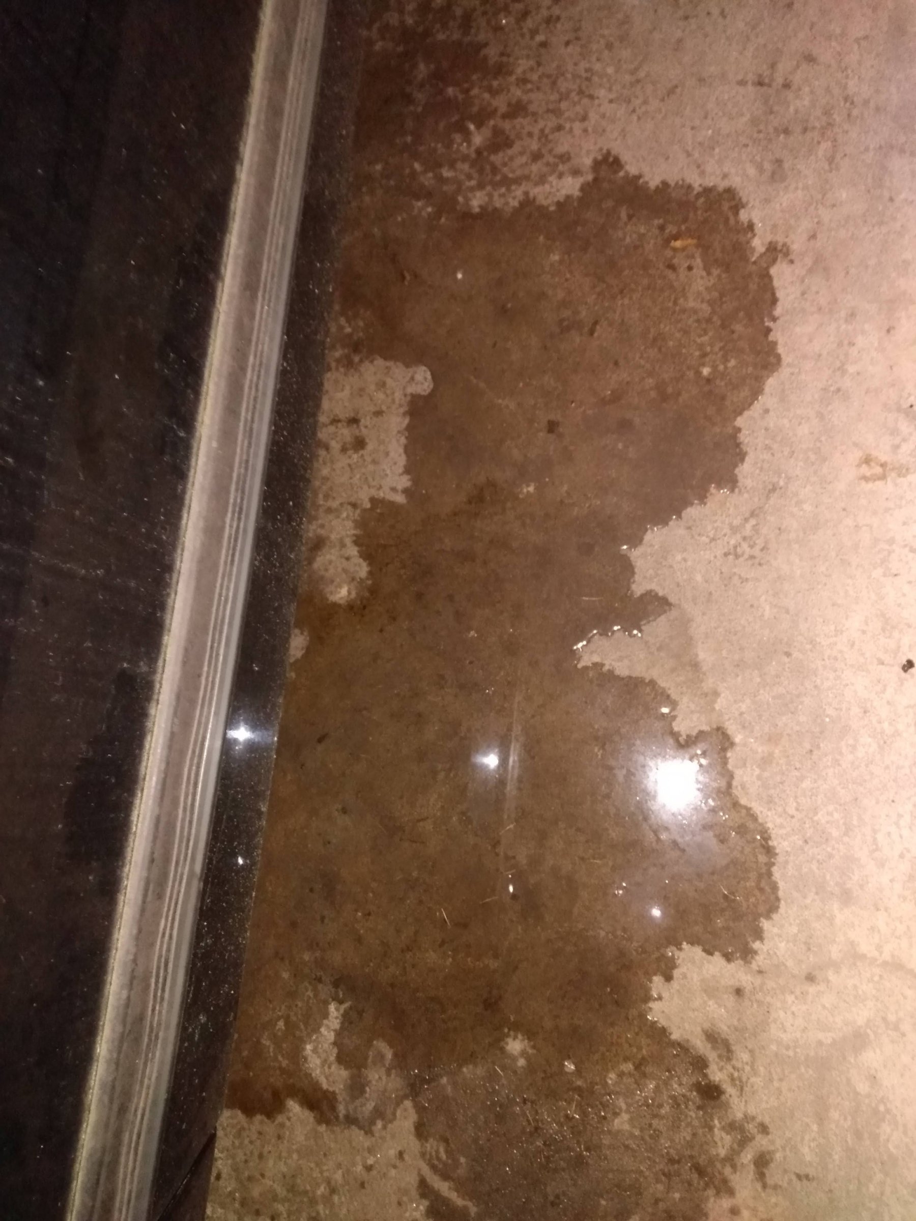

hat da jemand hier eine Erklärung wo das Wasser da herkommt? Der 900 steht seit einer Woche in der Garage.
Danke!

Kommt vermutlich durch eine türdichtung.
Gab es Schlagregen gegen die Beifahrertür oder langer Fahrt im Regen?
Möglich auch Wärmetauscher, aber eigentlich zu weit aussen
Oder fühlt sich das Wasser nach Kühlwasser an?
LG Manfred

Wärmetauscher ist meist auf der Fahrerseite....

Vorher trocken an der Stelle?
Ist der Ablauf des Lüftungsgehäuses im Motorraum verstopft?
Das Wasser könnte ja schon vor dem Abstellen unter die Matte gelaufen sein.

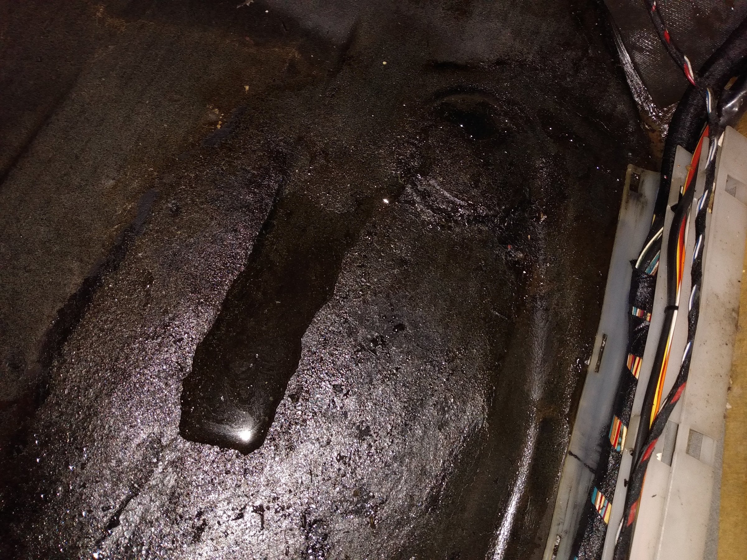

den Bodenteppich und die Schalldämmung habe ich ausgebaut und alles getrocknet. Kühlwasser kann es ja nicht sein, ich schaue mal wo sich Wasser angesammelt haben kann das jetzt von dem Eck im Beifahrerfussraum rein läuft.

das Problem mit dem Wasser im Beifahrerfussraum besteht immer noch - das Auto steht jetzt eine Woche in der Garage und trotzdem läuft in der vorderen Ecke Wasser rein? Aus dem Lüftungsgehäuse kommt es nicht.

Dann wirst Du den Heizungs-Wärmetauscher ersetzen müssen.

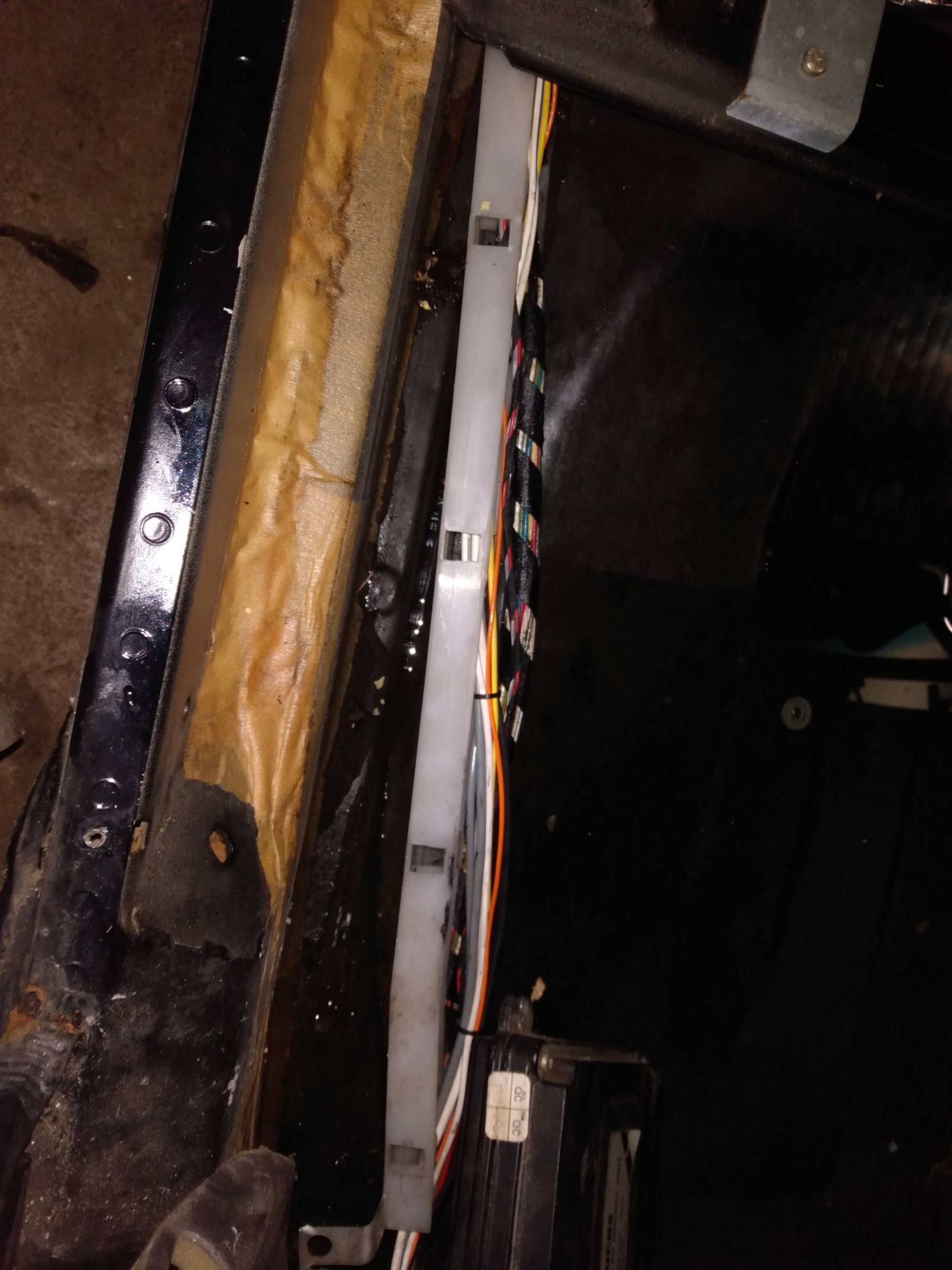

den Wärmetauscher habe ich "freigelegt" - d.h. Kniebrett ausgebaut und so und nirgens eine Undichtigkeit entdeckt.
Dann habe ich mal genauer geschaut wo das Wasser reinläuft, den Kabelkanal am rechten Schweller ausgebaut, nachdem ich den Kk. abgezogen habe, ist eine Wasserflut in den vorderen und hinteren Fussraum gelaufen. Der rechte Schweller war , weil der Entwässerungsstophen zu war, komplett mit Wasser gefüllt. Als ich den Ablaufstopfen gezogen habe, gab es nochmal eine Wasserflut auf den Garagenboden.
Der Kabelkanal der quasi in den Schweller geschnappt ist hat den.Schweller nach innen abgedichtet, dass immer nur eine geringe Menge Wasser in der Fussraum gelaufen ist.
