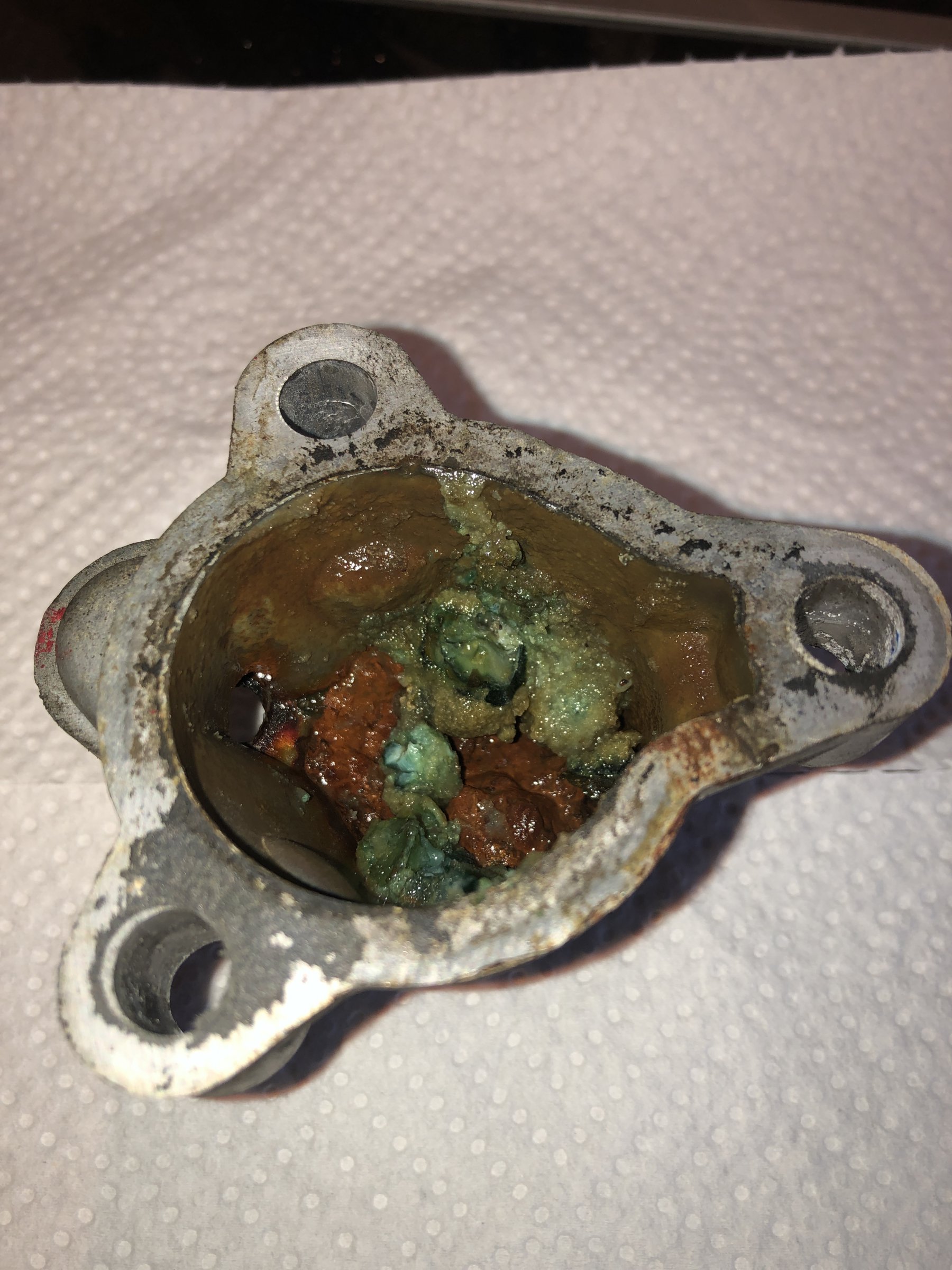

Ist draußen. Was für ein Schmodder. Deckel wäre aber noch i.O. gewesen. Aber egal, wird jetzt getauscht.
Update: unter dem Kalk gab es doch eine Überraschung. Der Rost war kein Schlamm. Sondern kam von der Dicken Schraube und hat anscheinend das Alu schon gut zersetzt. War also doch gut, das zu ersetzen. Nur eine Frage der Zeit, wann das erste Loch da gewesen wäre. Schuld scheint die zentrale Schraube zu sein. Die zersetzt sich über die Jahre und scheint dann das Alu mitzunehmen.
