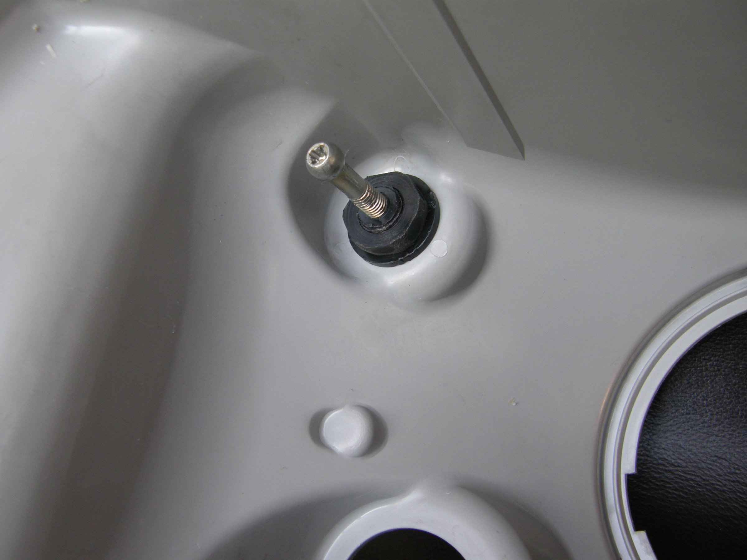

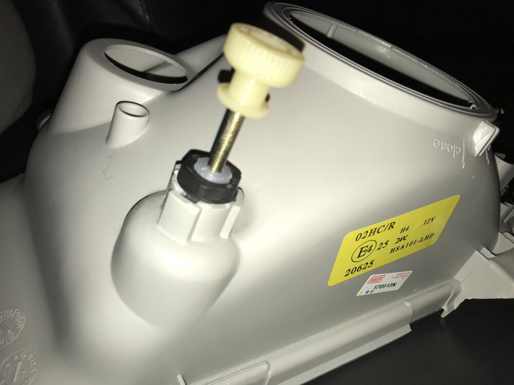

Wegen der derzeit schlechten Versorgungslage bezüglich neuer Scheinwerfer habe ich mich mit dem Thema nochmal befasst und eine Befestigung für die horizontale Verstellung des Reflektors gebastelt.
PA270296.thumb.JPG.3c2e122bcdd2e05d90728ba2939a624a.JPG PA270294.thumb.JPG.a01176cb8f77866552873f4829d7b555.JPGPA270288.thumb.JPG.eda06d9a41e31c8d3877e141ec4fb76c.JPG PA270290.thumb.JPG.3d8836c8847a9cb6ba1de81c58520c6c.JPG
PA270298.thumb.JPG.4e70961c2928499cf93b95df108ee7cd.JPG PA270301.thumb.JPG.ad4705235d5f1c75b62beacfaceb942d.JPG PA270302.thumb.JPG.23a93860132ef4a11dcae5b253a6783a.JPG

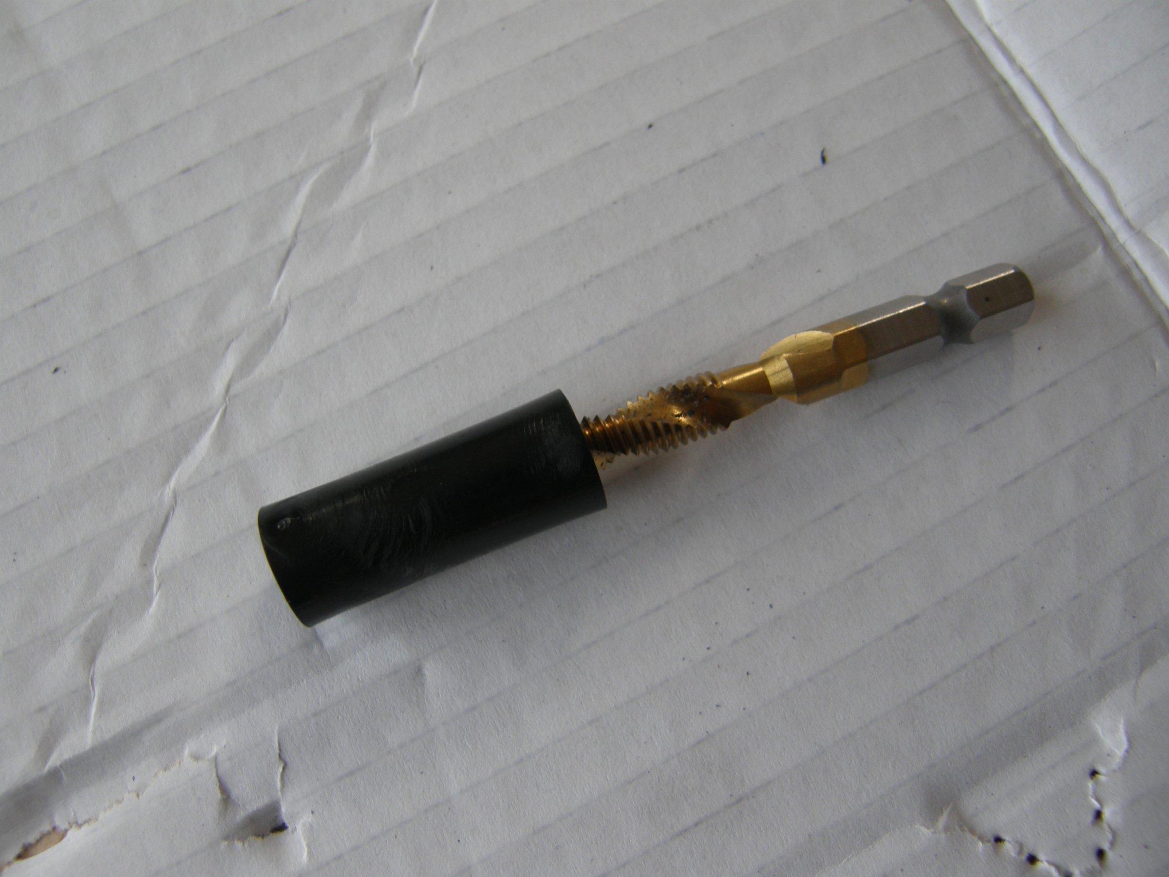

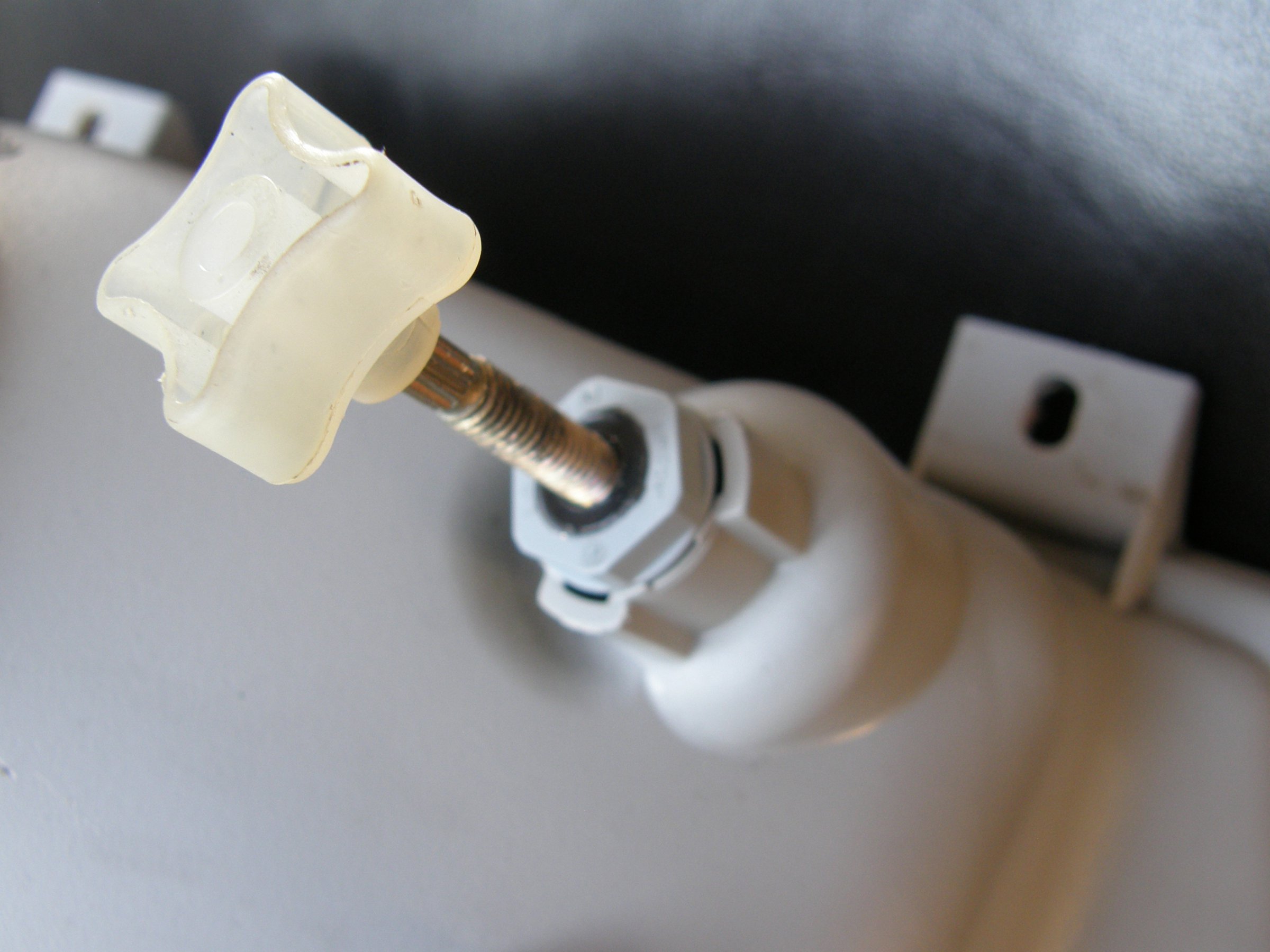

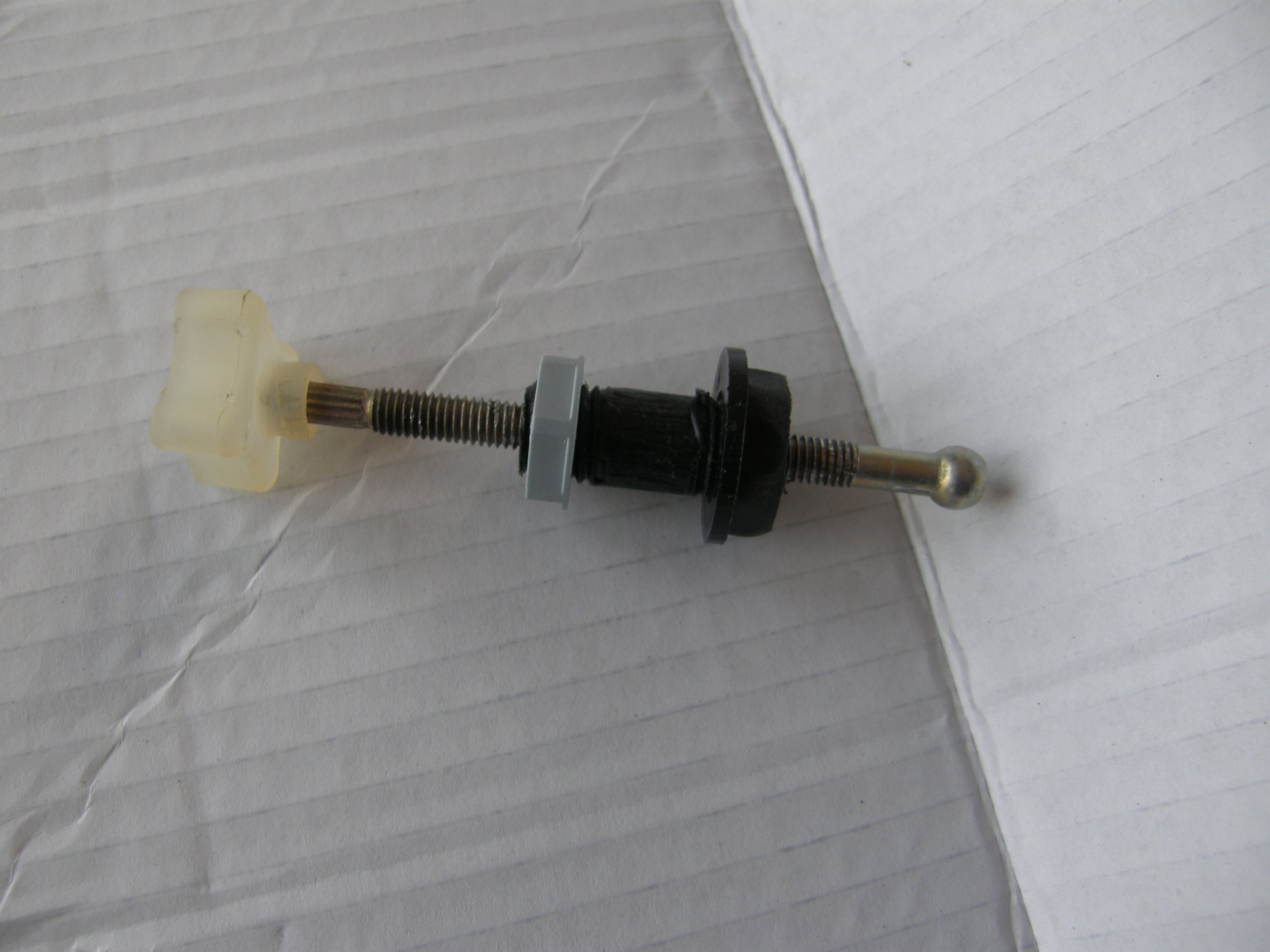

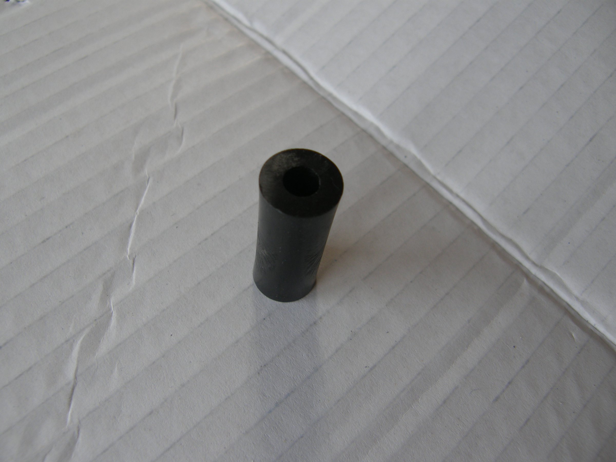

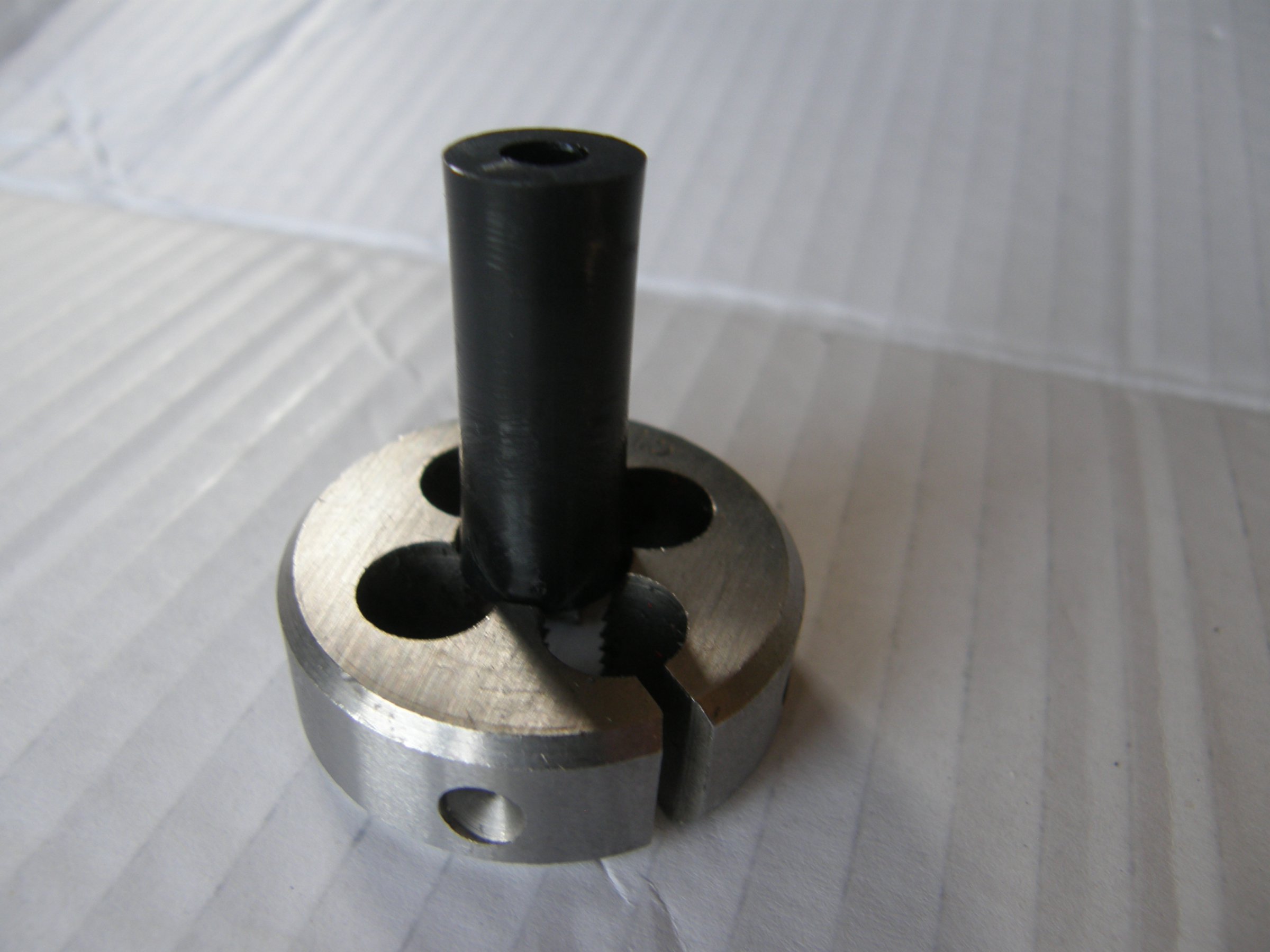

Dazu braucht man diese Distanzhülse:
https://www.ebay.de/itm/144045603729?var=443344779974
außerdem:
einen Gewindebohrer M6 für das Innengewinde, einen Gewindeschneider M12x1,5 für das Außengewinde,
z,B. diese Muttern M12
https://www.ebay.de/itm/192885288569
und eine alte Verstellschraube.
Die starre Befestigung des Reflektors gibt es noch hier:
https://www.saabits.com/lighting/saab-900-9000-headlamp-tie-rod?cPath=191_192_282_365&
In der vorangehenden Aufzählung habe ich noch die Unterlegscheiben für die Innenseite des Scheinwerfers vergessen:
https://www.amazon.de/gp/product/B07D2C7R6N/ref=ppx_yo_dt_b_asin_title_o00_s00?ie=UTF8&psc=1
oder
https://www.ebay.de/itm/153304085893?hash=item23b1a2b585:g:2qcAAOSwOT5g7iun
Weil jetzt auch die o.g. starren Befestigungselemente bei Saabits nicht mehr lieferbar sind,

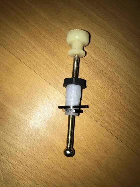

habe ich auch noch hierfür einen Ersatz gebastelt:
Dazu braucht es die bereits oben in #32 u.33 genannten Teile; zusätzlich einen Bohrer 5,5mm und einen Hammer.
Im Unterschied zu #32 jetzt zunächst die Hülse innen auf 5,5mm aufbohren; erst dann das M6 Innengewinde schneiden.
So lässt sich der Metallstift optimal in die Hülse einschlagen.
Dann die untere Mutter so einstellen, dass die Oberkannte der Unterlegscheibe genau 2,5 cm über dem Ende des Kugelkopfes steht.PB210315.thumb.JPG.a06a2f48e60a1f5104205235611dbcd4.JPG

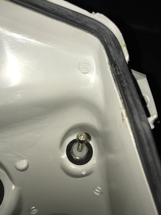

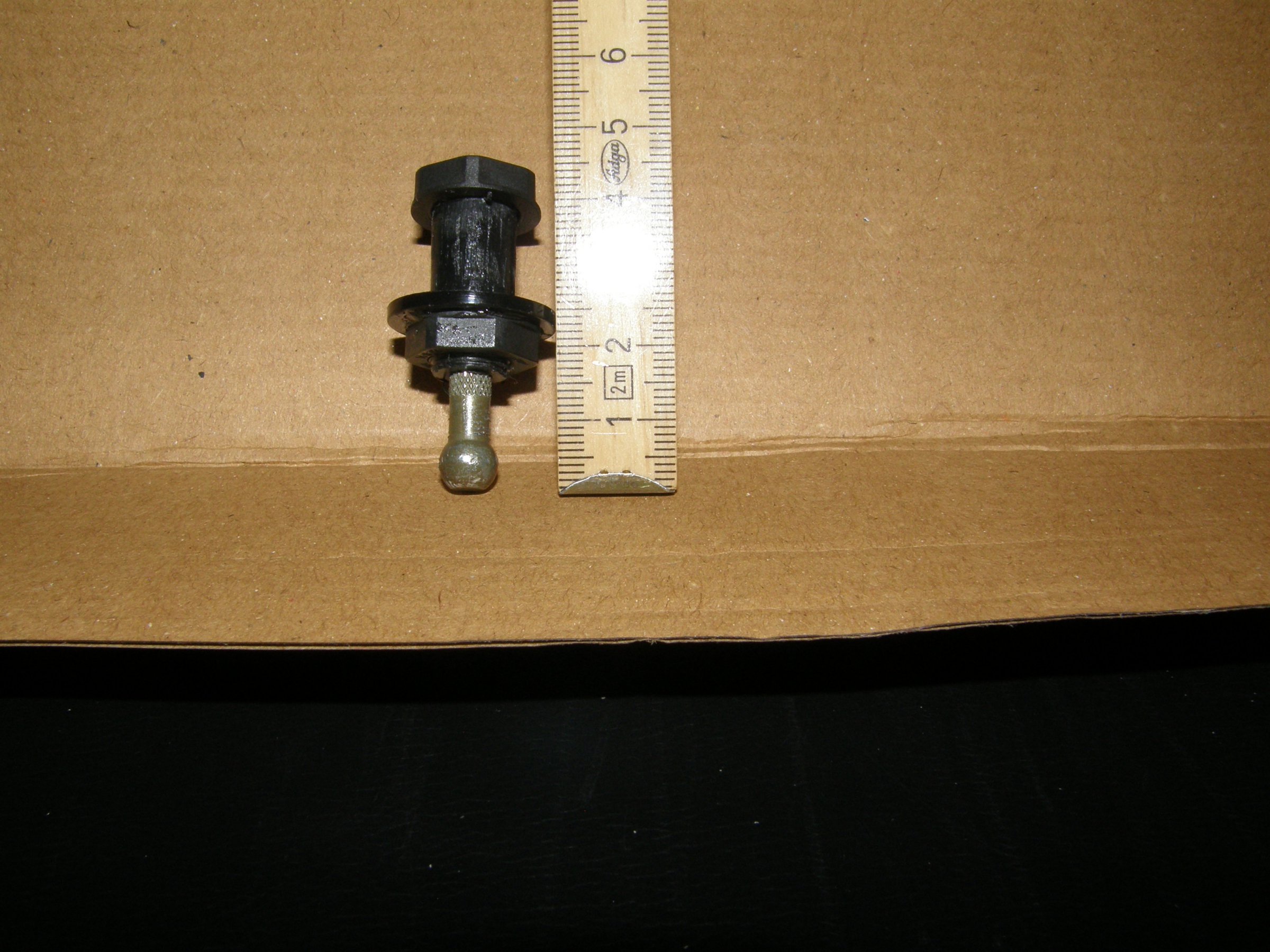

...Ich habe auch Material zusammen. Das Gewindeschneiden nenne ich eher Gewindedrängen...aber es geht.....
Dann versuch es doch mal mit diesen Hülsen:
https://www.ebay.de/itm/334226295131?var=543229418282
Die sind aus Nylon und sind wesentlich härter als die von mir in #32 verwendeten Hülsen aus HDPE.
Die Bohrung ist nur M4.

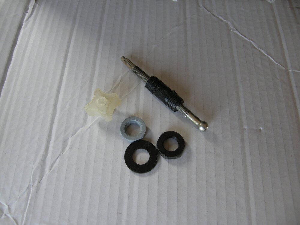

Ich habe damit -nach dem gleichen Prinzip wie in #32 gezeigt- eine neue Halterung für die
Verstellschraube der China-Nachbauscheinwerfer von DJAuto hergestellt. Einziger Unterschied: Das Innengewinde muss M5 und nicht M6 sein!
IMG_1330.thumb.jpg.44c93df8b6b1c8219f76d8d1978226b0.jpg IMG_1332.thumb.jpg.9263048c56e64776300056bdb1450a8c.jpg IMG_1333.thumb.jpg.50167a8b9990b973ab53126d33d98904.jpg
Die gehen offenbar auch kaputt.

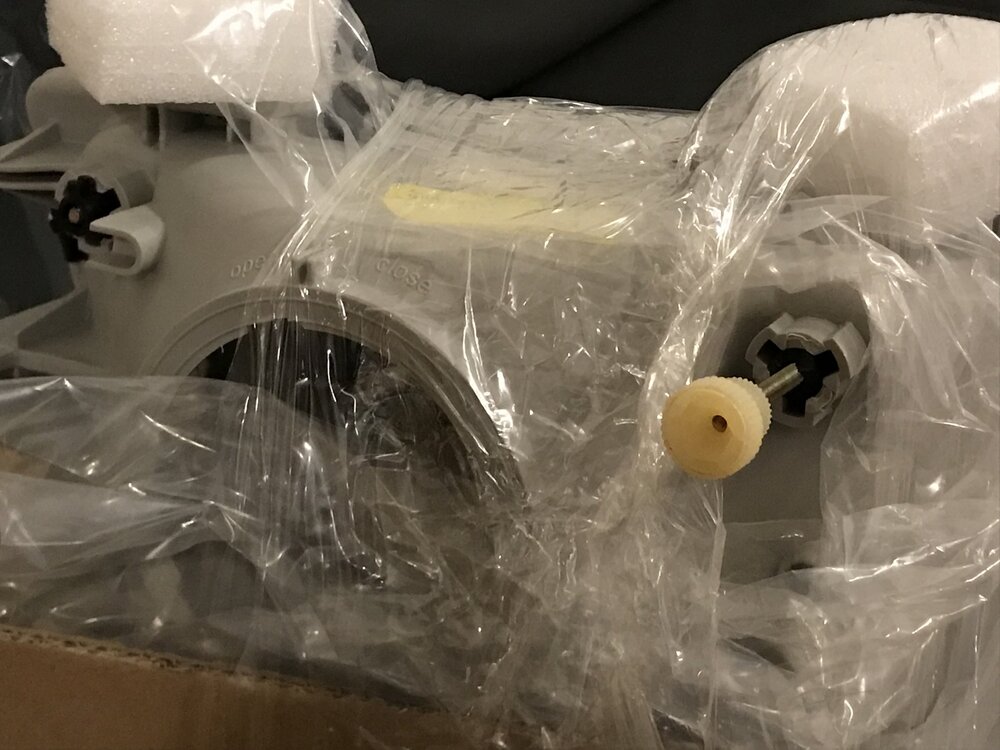

Hier der "neue" Scheinwerfer vor der Operation noch originalverpackt.
Er hatte offenbar beim Transport Schaden genommen.
Bearbeitet von klausbenz

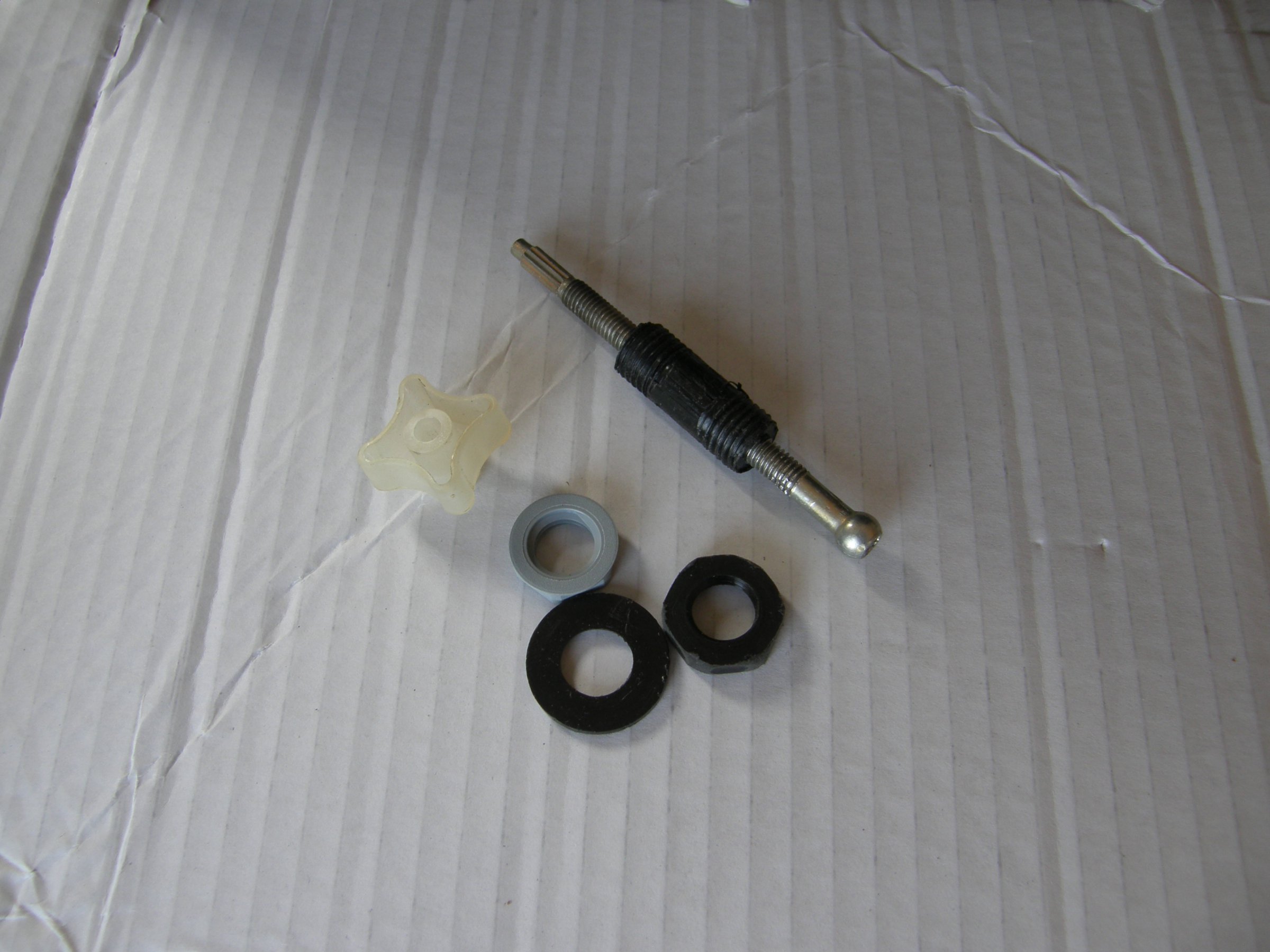

[ATTACH]209190[/ATTACH] [ATTACH]209191[/ATTACH] [ATTACH]209192[/ATTACH]
[ATTACH]209193[/ATTACH]
