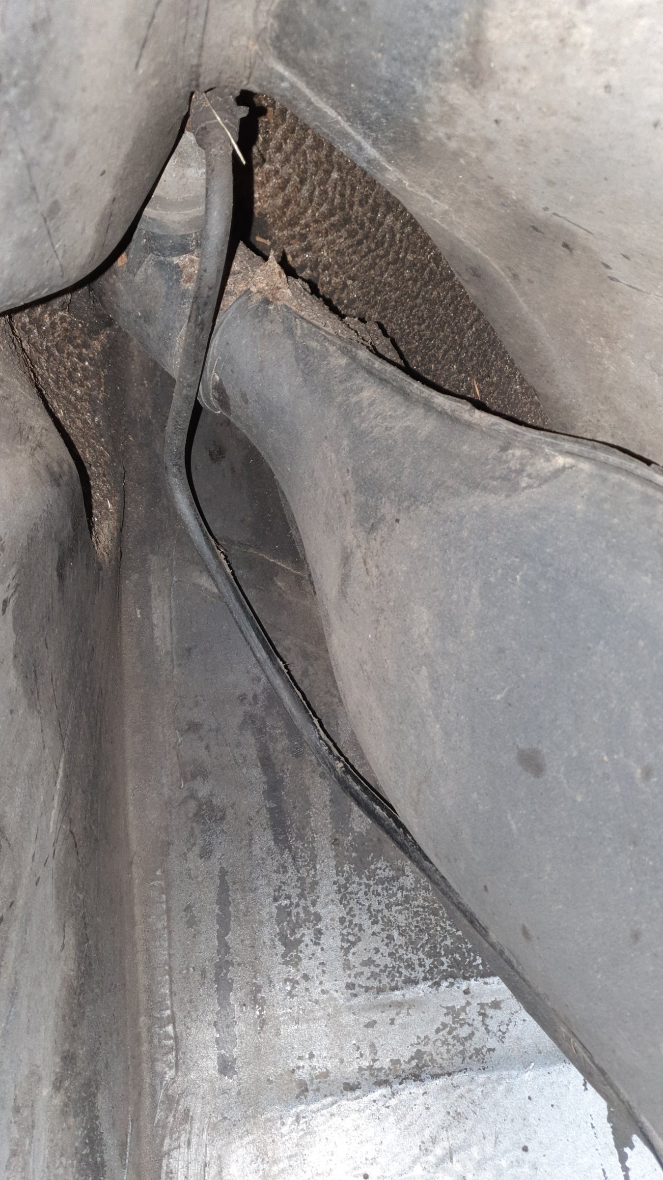

Heute habe ich den Vormittag genutzt um die hinteren Radhäuser nochmal zu inspizieren und winterfest zu machen.
Der obere Bereich um den Tankeinfüllstutzen bedarf wirklich regelmäßiger Reinigung und Konservierung.
Zuletzt hatte ich dort im April saubergemacht und ungefähr 1 bis 2 Kilo steinharte Schmutzablagerungen entfernt.
Glücklicherweise war und ist dort keine Spur von Rost zu finden.
Alles mal schön saubergemacht und satt mit transparentem Wachs eingesprüht.
Den Bereich um den Einfüllstutzen hab ich wieder mit Fluid Film AS-R getränkt.

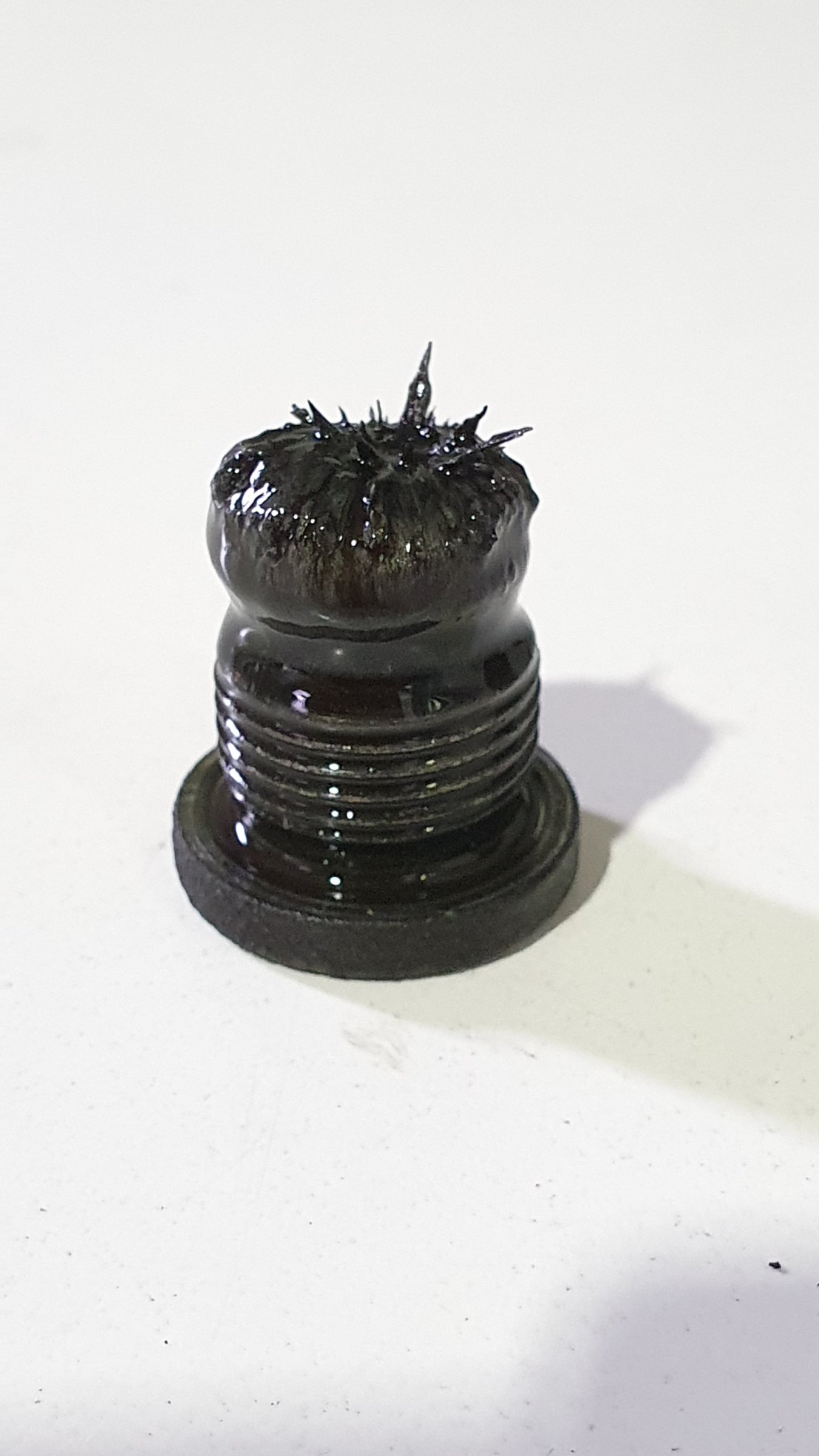

Getriebeöl Tausch mit Spülung... nicht auf das viel beschworene GM MTF, sondern auf verfügbares 75W90 GL4+.
Raus kam rot braunes nach altem ATF riechendes Öl. Ich hatte optisch schlimmeres erwartet.
Hier die magnetische Ablass Schraube.
Schaltet sich nach wie vor hervorragend.
Ich denke nach 160.000km wird der Wechsel nicht schaden.

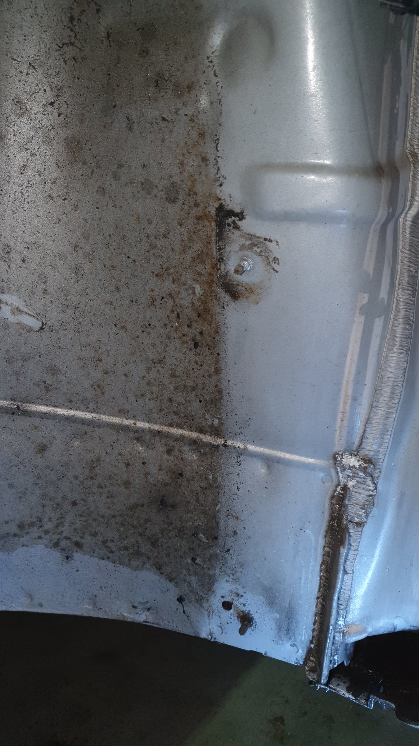

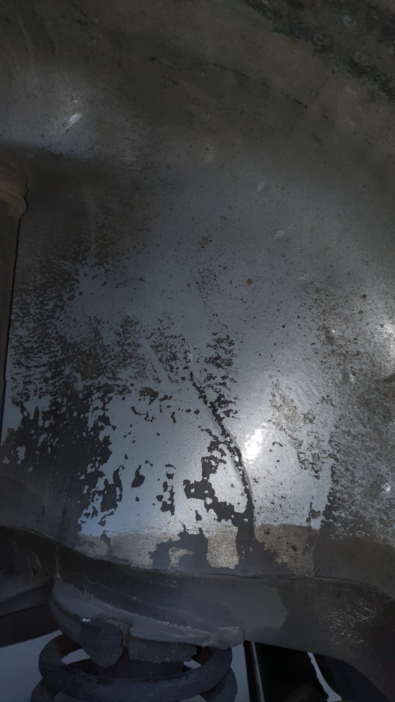

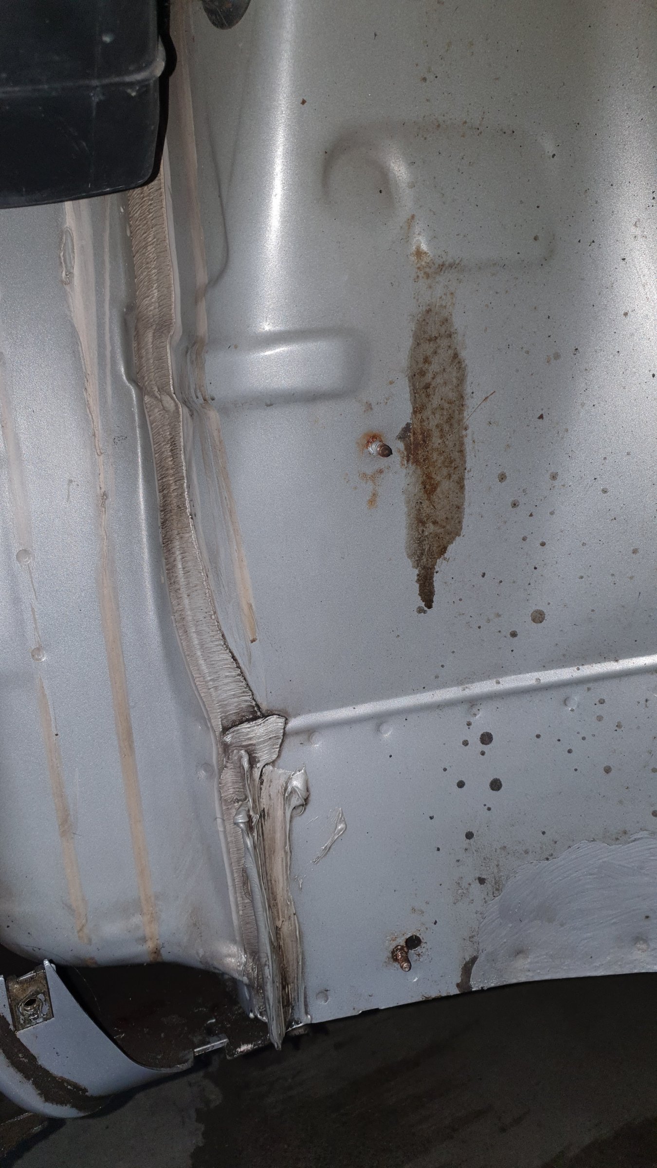

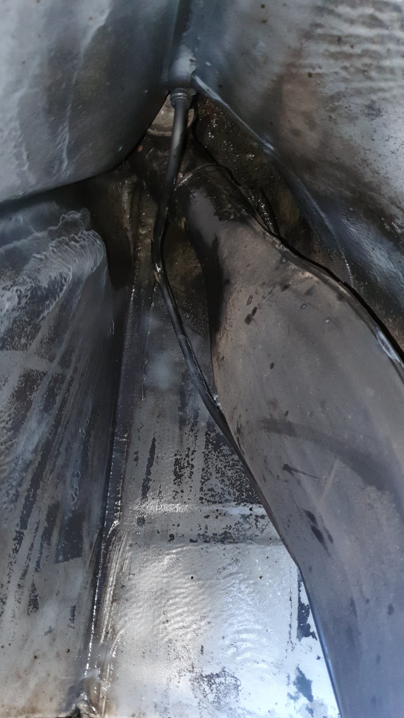

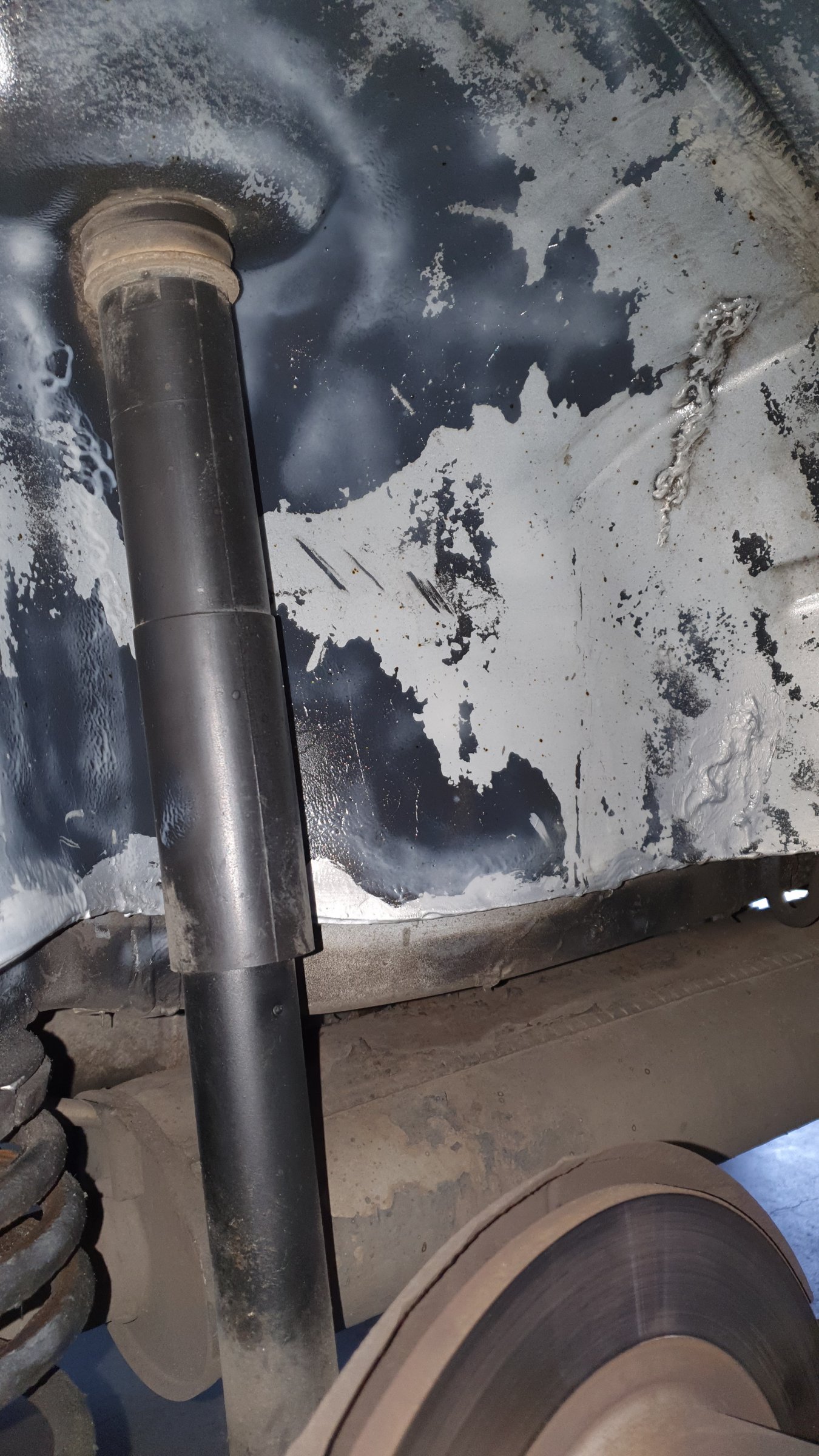

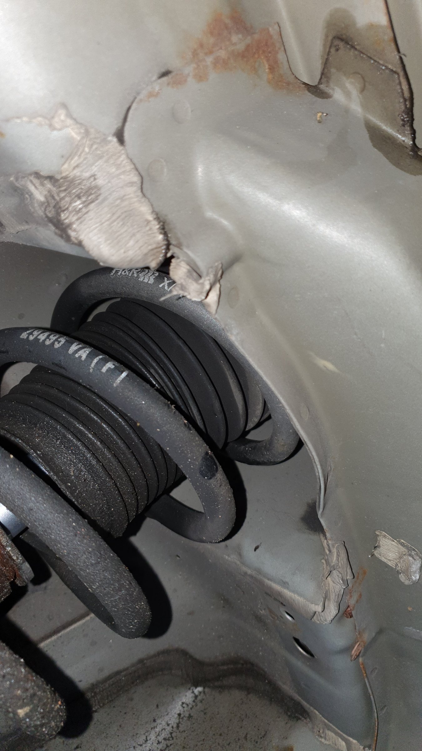

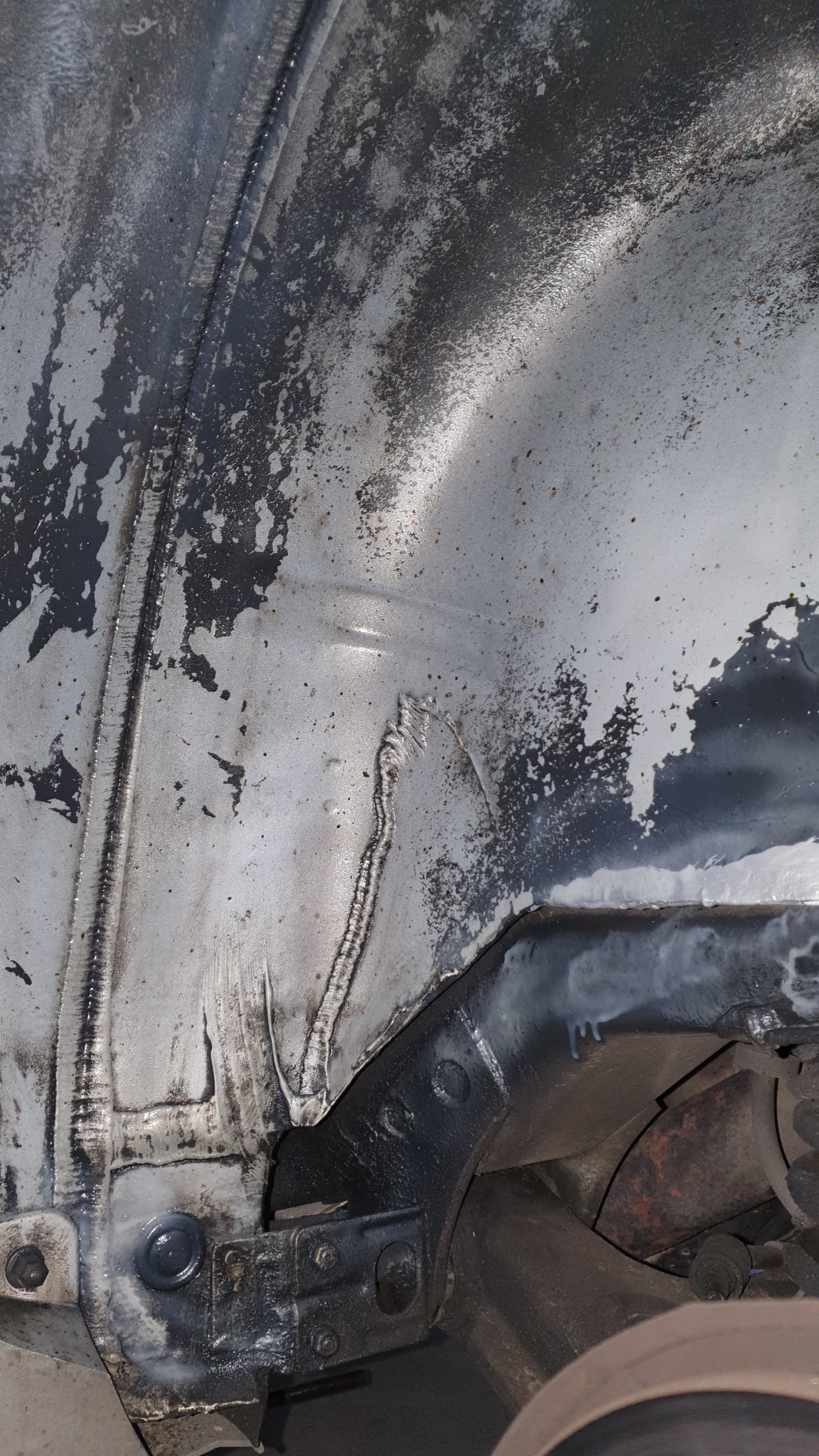

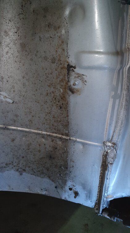

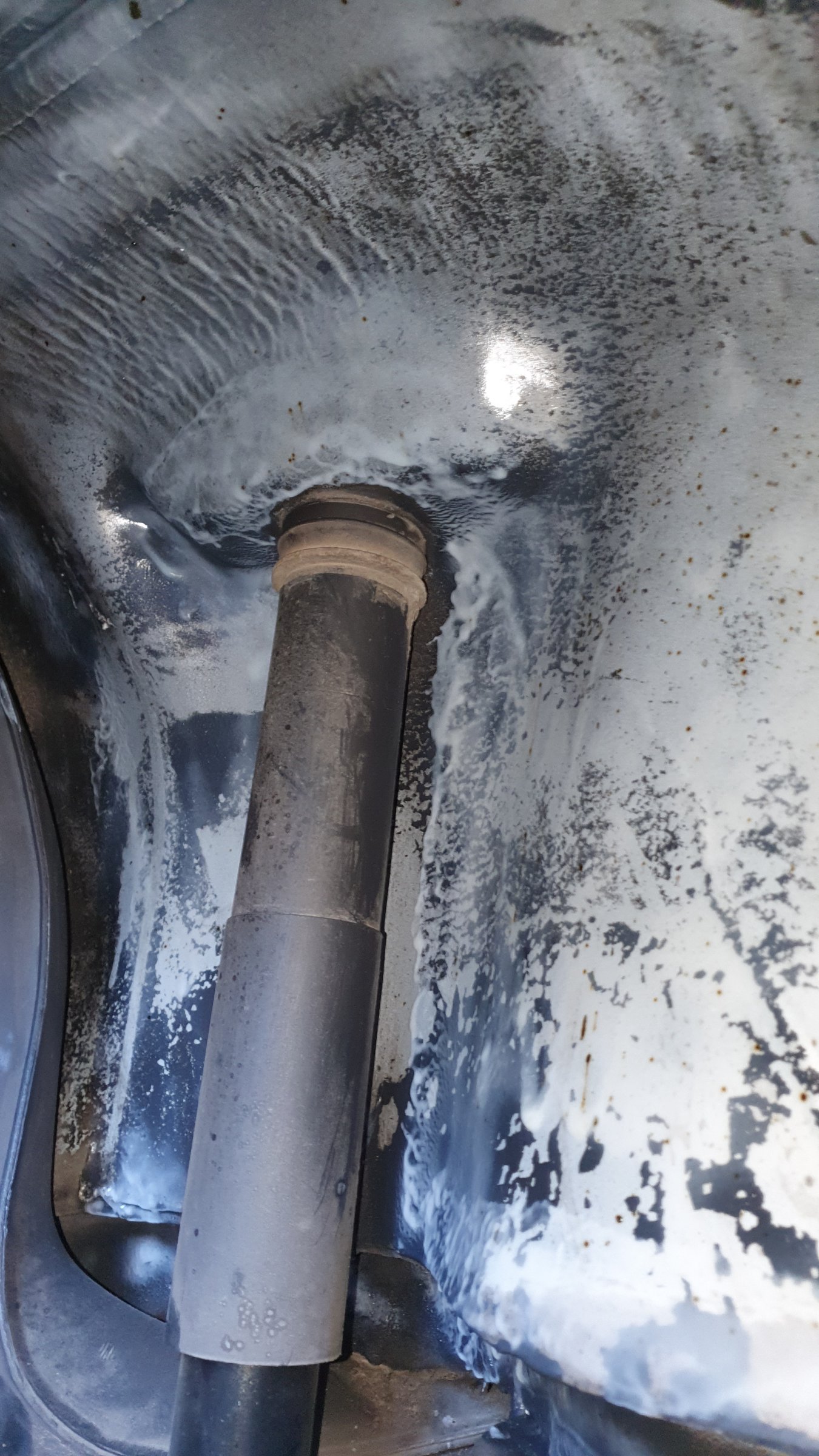

Wachgerüttelt durch den "Rost im Radhaus" Beitrag im 9-3 I Forum dann noch die vorderen Radhausschalen entfernt.
Entwarnung... alles im grünen Bereich für ein 20 Jahre altes Alltagsfahrzeug.
Hier Fotos vom Fundzustand:
Meine Vorgehensweise:
Alles gereinigt.
Die vorhandenen Anrostungen entfernt.
Mit Brantho Korrux silber bepinselt.
Bereiche hinter den Radhausschalen mit Fluid Film Liquid A ausgespritzt.
Behandelte Stellen, Falze, Übergänge, Kanten und den Radlauf satt mit Fluidfilm Gel eingepinselt.
Radhausschale montiert.
Den offenen Spritzwasserbereich mit transparentem Wachs eingesprüht.
Bearbeitet von 900SI
Glückwunsch! Ich finde, dass der karosseriemäßig richtig gut dasteht!

Mit was hast du die Radkästen denn gereinigt??
Lg Nase
Lg Nase
Nur mit lauwarmem Wasser, Schuss Spüli und einem Lappen.
Das geht super.
Ja, das tut er wirklich.
Unten drunter gabs noch etwas Kantenrost.
Das habe ich schon mit Owatrol behandelt.
Um die Stopfen im Boden ist soweit alles ok.
Das einzige was er hat, ist die Typische Stelle am hinteren Radlauf zur Tür.
Aber zum Glück im absoluten Anfangsstadium und auch schon von innen und aussen mit Fluid Film gestoppt.
Da werde ich mich im Frühjahr vernünftig drum kümmern.
Das geht super.
