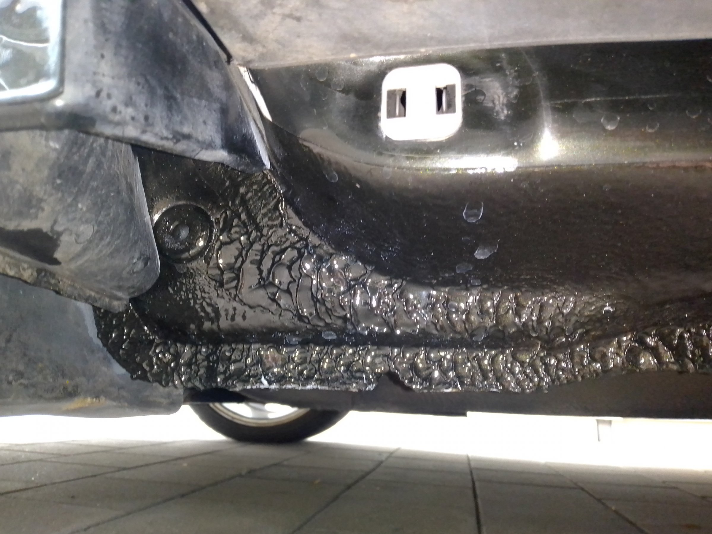

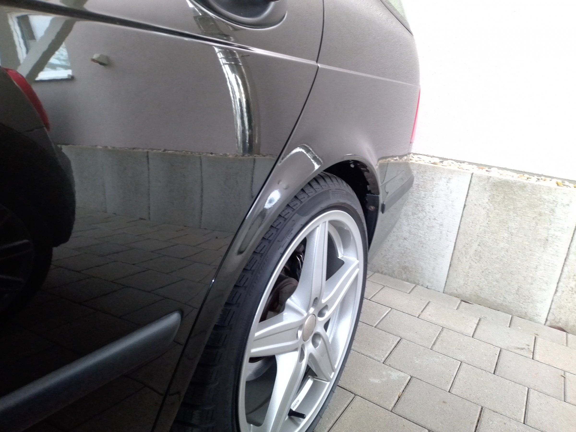

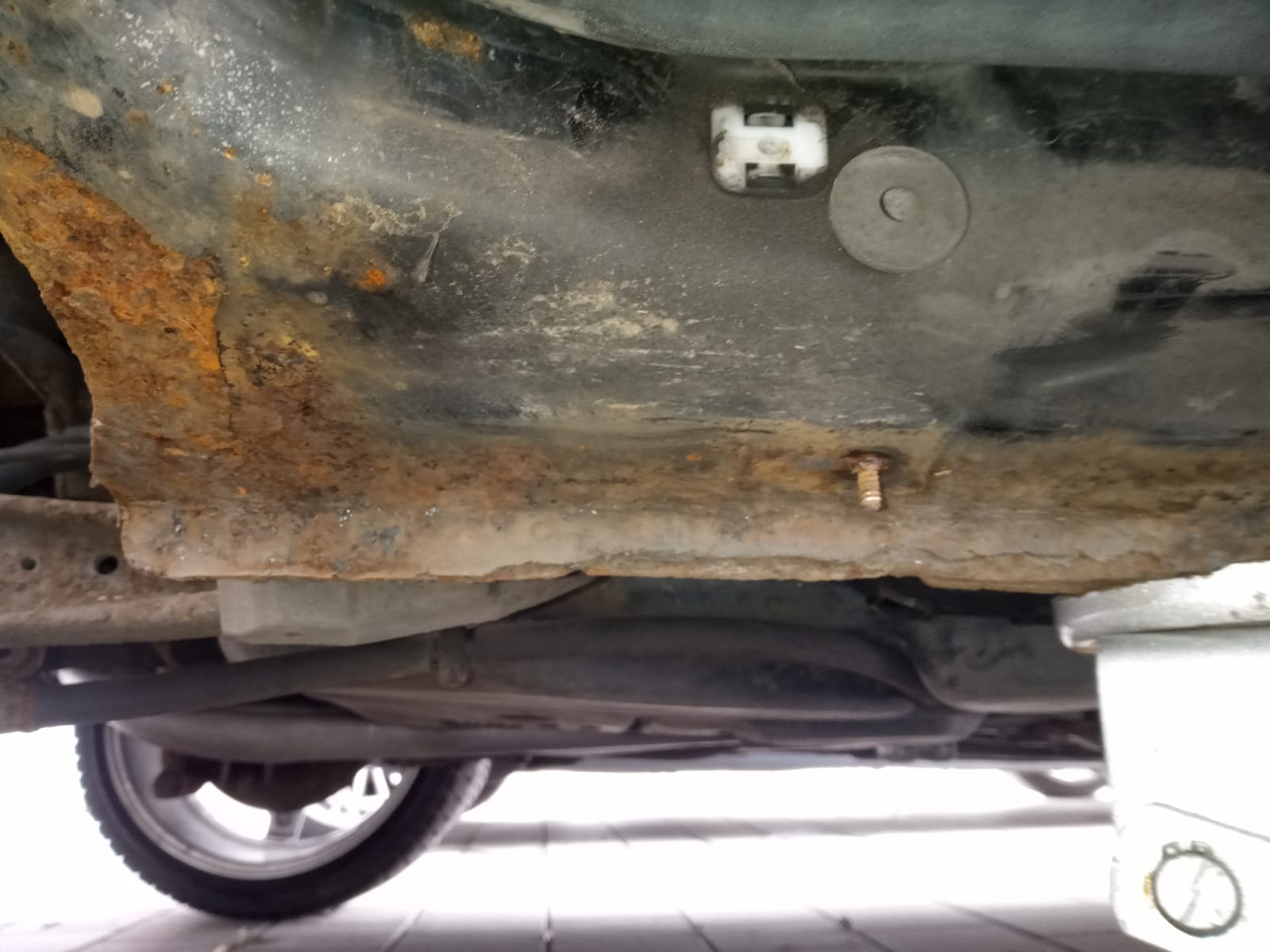

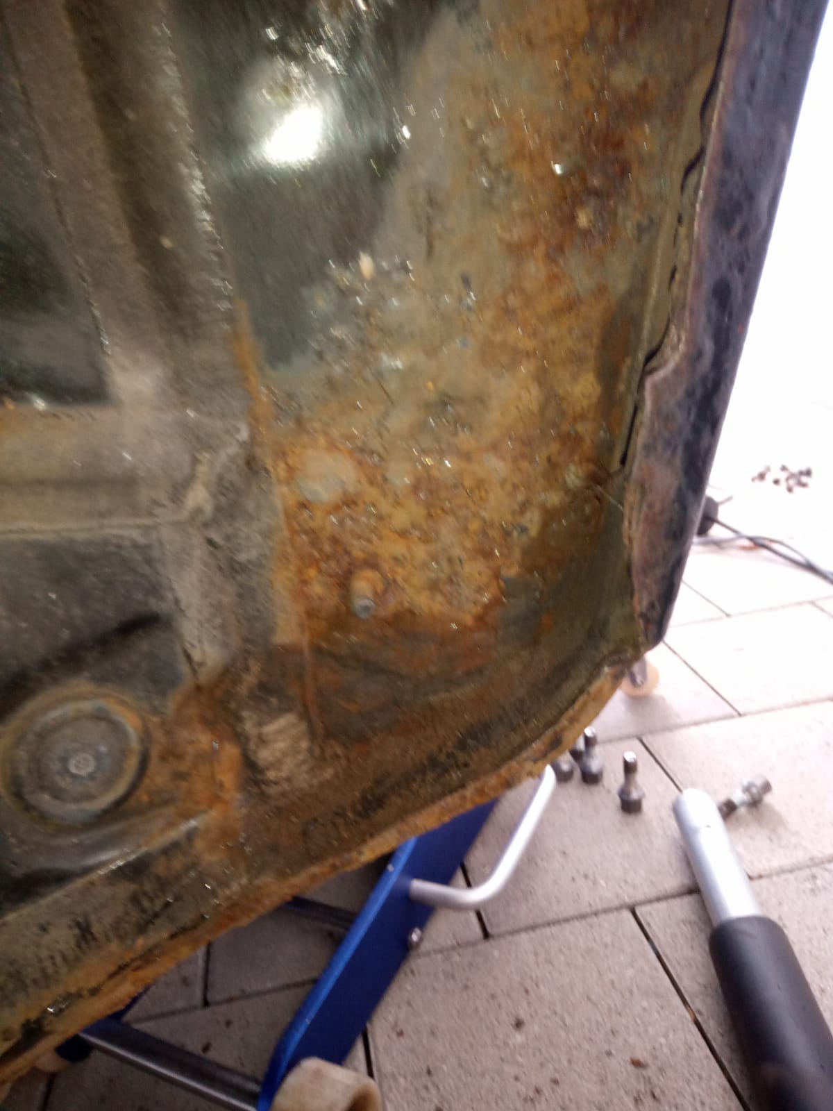

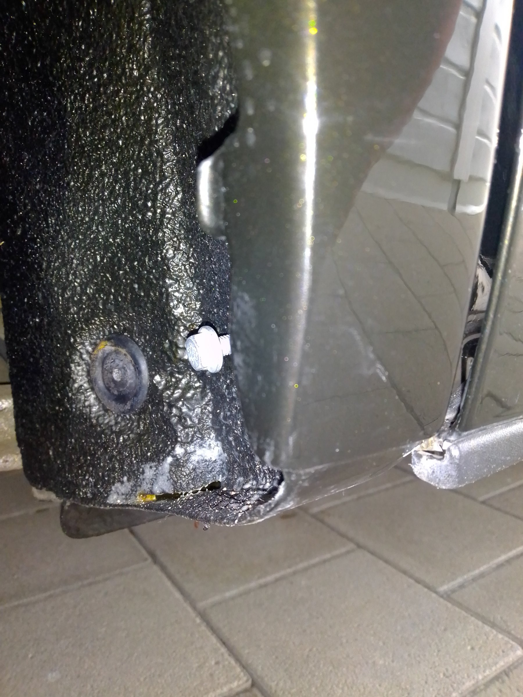

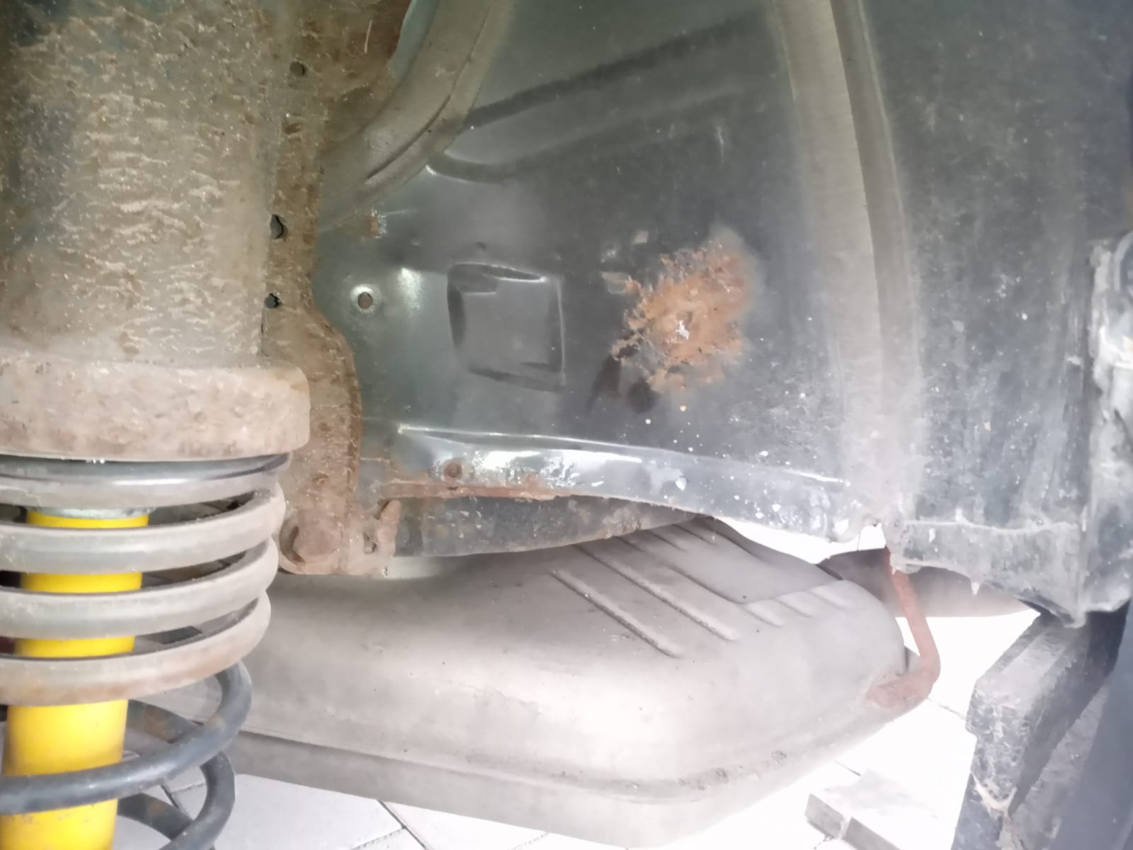

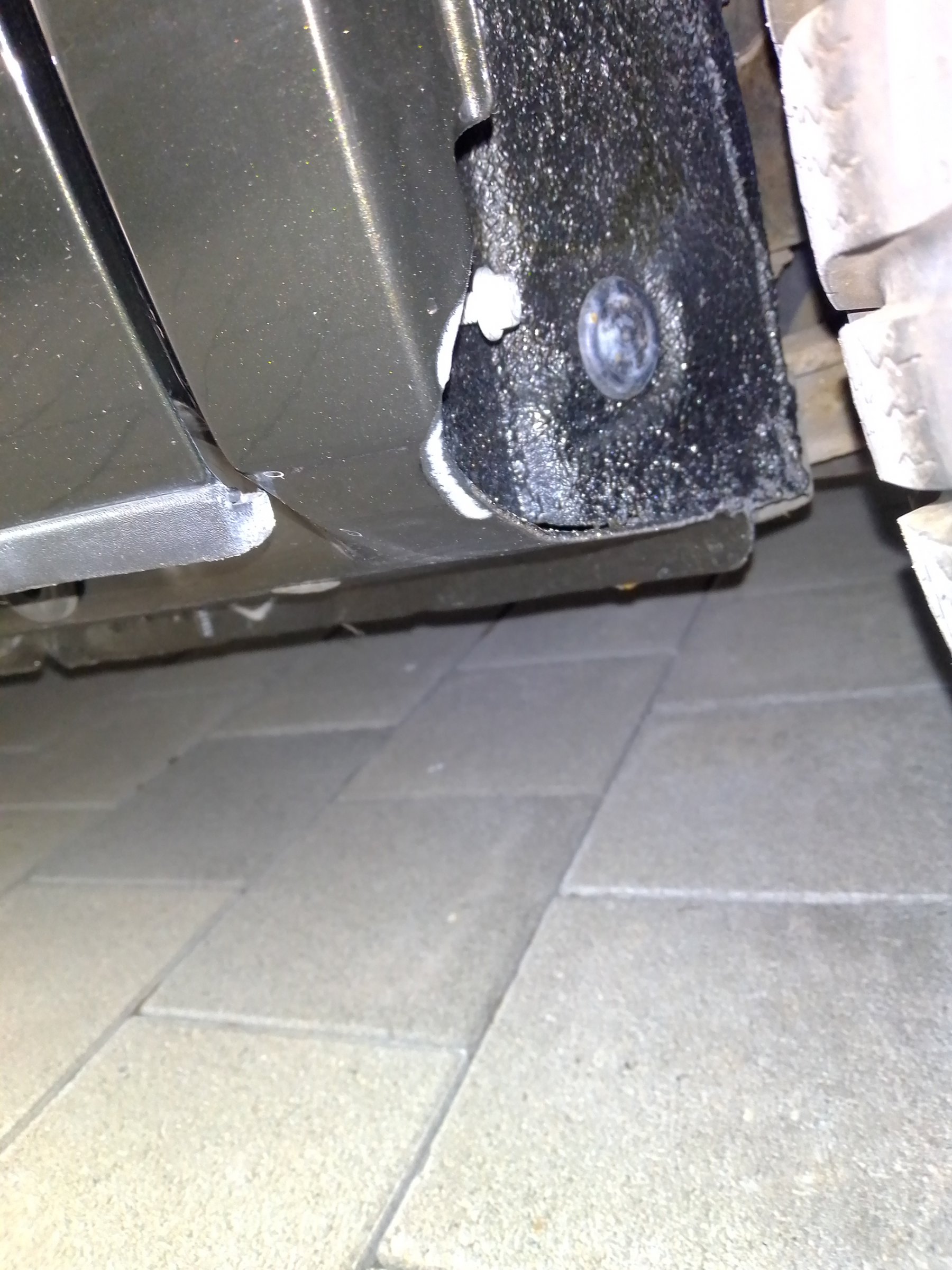

Ich habe meinen 9-5 gestern nach 14 Tagen vom Karosseriebauer / Lackierer abgeholt. Die komplette Nahtabdichtung an Schweller und Radhaus hinten wurde ersetzt und alles entrostet bzw. viele Bleche ersetzt. Ebenso der Übergang von Schweller zur Seitenwand. Radhaus wurde mit Steinschlagschutz ausgesprüht und dann mit Unterbodenschutz behandelt.
Alles wurde dokumentiert. Bilder erhalte ich in den nächsten Tagen. Wenn gewünscht, lade ich es hier hoch.

Aber den Steinschlagschutz hätte ich gerne weggelassen - zumal er im Radkasten mit der Radausschale keine wirkliche Funktion hat...

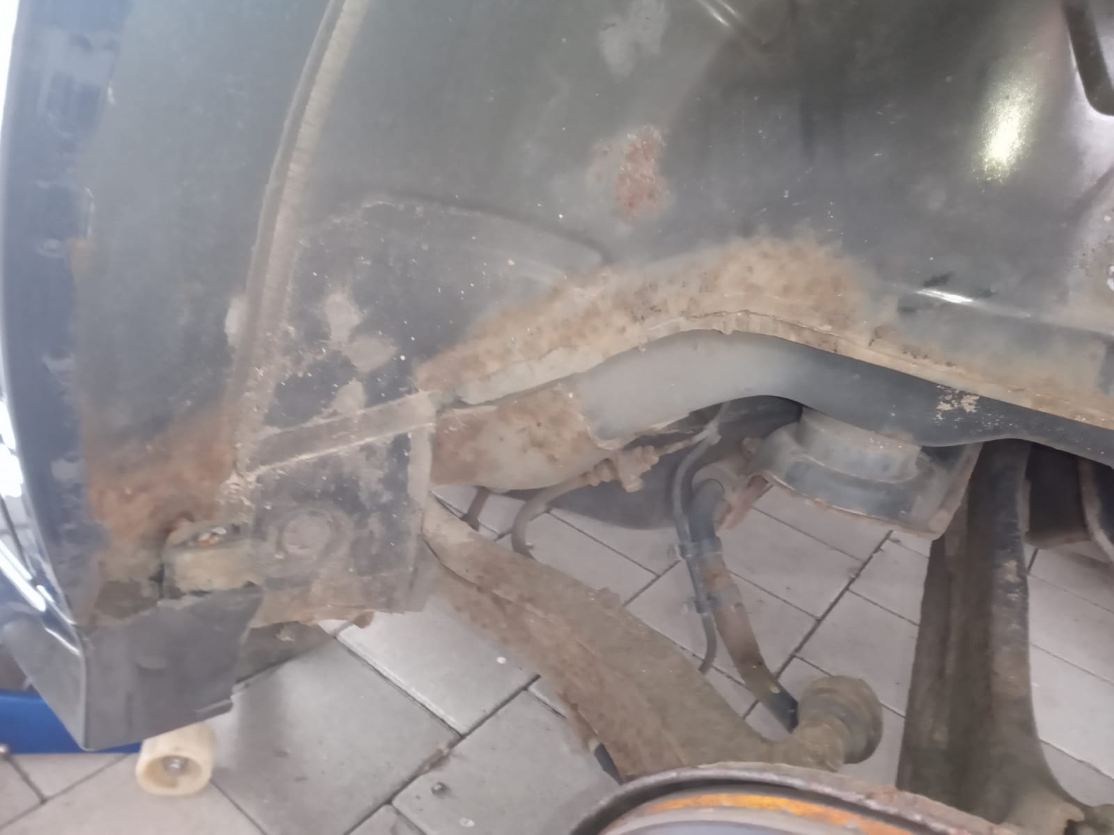

Ich habe mich dafür entschieden, da die Radhausschale im Radkasten an diversen Stellen angelegen und dort gerostet hat. Hier musste an vielen Stellen diverse Bleche eingesetzt werden.
Auch in der Ecke vom Übergang vom Schweller zum Radlauf war original keinerlei Konservierung, außer etwas Lacknebel. Durch Sand, Wasser und co. rostete es hier munter. Durch den Steinschlagschutz hat feuchter Sand und co. keine Chance mehr.

Ja, wurde hier gemacht. Schweller gerichtet (wurde mal falsch aufgebockt, alle Nahtabdichtungen an Schweller und Radlauf entfernt und ersetzt, diverse Bleche im hinteren Radlauf ersetzt, Radhäuser entrostet usw, Seitenwände und Schweller lackiert. Für Deutschland ein super Preis...tolle Arbeit.

Vom Unterbodenschutz hätte ich aber auch abgesehen. Da gibt es mittlerweile bedeutend bessere Verfahren, die einem neu entstehenden Rost nicht erst verraten, wenn es schon wieder zu spät ist. Die Autos rosten nicht nur von aussen!
Für die Arbeiten an beiden Seiten inkl. Lackieren ist der Preis imho absolut in Ordnung.
Was würdest du anstatt des Unterbodenschutz verwenden?
Also ich persönlich bevorzuge da irgend einen zähelastischen Lack (Chassislack oder sogar Hamerite :eek:) und dann Wachs darauf. Das muss man zwar hin und wieder erneuern, hat aber immer im Blick, wenn da mal was ist.
Bei ganz alten Autos würde ich im direkten Bereich des Steinschlags dann doch "echten" UBS auftragen. Habe ich bei meinem E30 in den Radkästen so gemacht, weil dort an manchen Stellen nur das blanke Blech ist. Beim 9-5 sind da eigentlich alle Breiche durch Plastikschalen geschützt.
Also ich persönlich bevorzuge da irgend einen zähelastischen Lack (Chassislack oder sogar Hamerite :eek:) und dann Wachs darauf. ....
Wachs? Never!
Siehe #220. An den typischen 'Scheuerstellen' der Radhausverkleidungen etwas üppiger mit dem Chassislack und dem Fett / Wachs.
Das Problem bei Unterbodenschutz ist und bleibt halt die lange, lange nicht sichtbare Unterwanderung von Feuchtigkeit und Rost. Den Aufbau mit Chassislack kann man dagegen sehr gut visuell prüfen. Fett und /oder Wachs werden von Zeit zu Zeit erneuert bzw. nachbearbeitet. Irgendeinen kleinen Tod muss man ja sterben ;)
