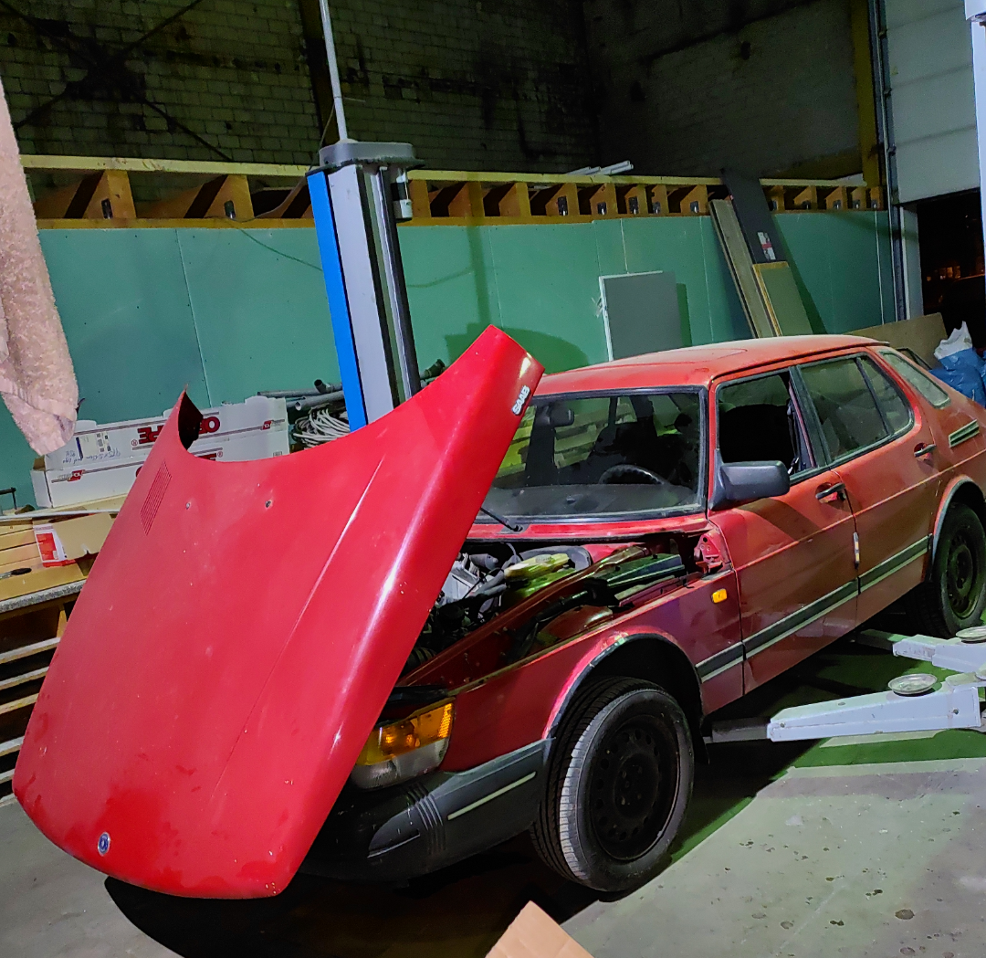

Bilder von typischen Problemstellen und vom Motorraum wären zur Beurteilung des Zustandes auch noch interessant.
Soweit ich das beurteilen kann, schon ganz gut

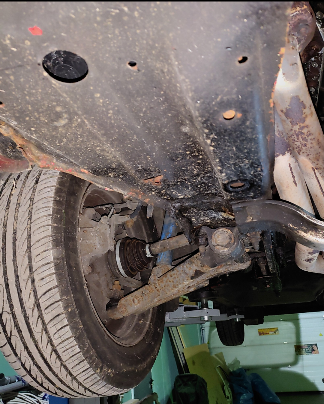

Nachdem ich den Scheunenfund, getauft auf den Namen-> Red Slug, ist eine Undichtigkeit aufgefallen. Kumpel hat es an Froststopfen festgemacht. Nun meine Frage: Wo kann ich diesen Stopfen käuflich erwerben?
Fotos von unten folgen...

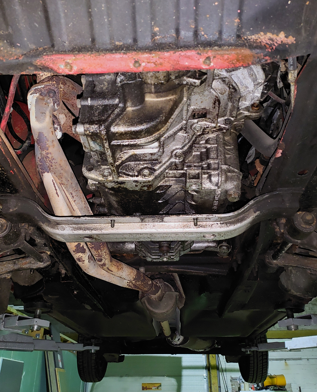

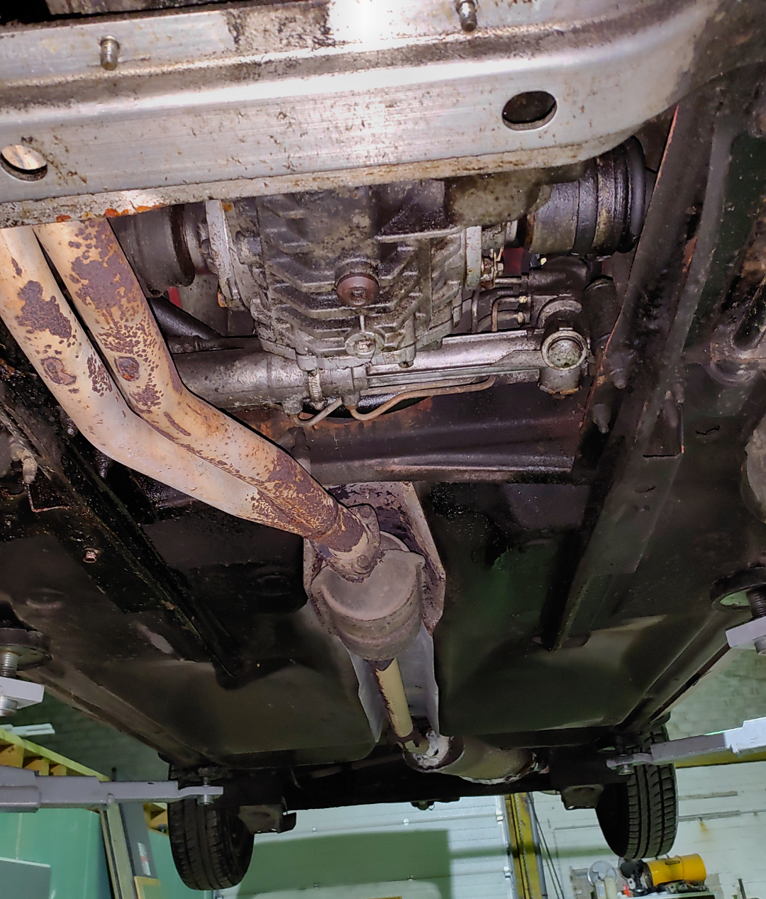

Fotos, wie avisiert und nun fünf auf einmal...
Und noch fast ein Dutzend Fotos. Nun bin ich auf eure Kommentare gespannt...

An der Front iist der Wagen morsch. Für den Rest sieht es ganz gut aus, laut Fotos.
Danke, sehe ich identisch...
Immer noch ein roter 900iKat:smile:
Eine kleine Checkliste :
-Antriebswellentunnel innen/unten?
-Türen innen/unten?
-Radläufe und Radkästen?
-Kofferraumboden?
-Endspitzen?
-Motorraum l/r?
-Bereich unter Rückbank l/r?
-Stossdämpferaufnahmen vorn/hinten?
-Schlossträger/Frontrahmen?
Ausserdem:
-Innenraum, Armaturenbrett, Himmel...?

Perfekt, Danke...
