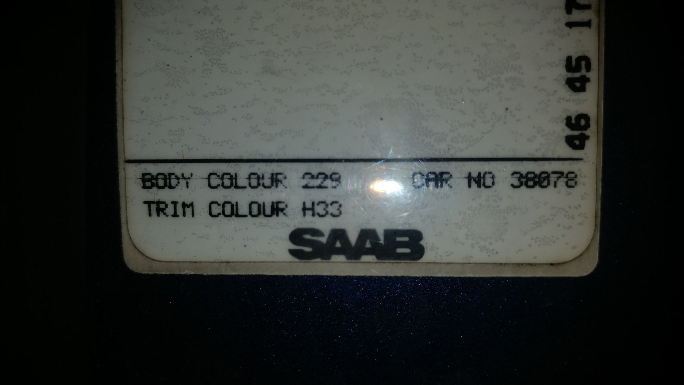

Dann würde ich das Leder von den Sitzen, hauptsächlich Fahrersitz, bearbeiten. Es gibt diese Reparatursets dazu. Allerdings muss ich die Farbe kennen. Wo finde ich die Codes etc. dazu? Ich habe ganz normale graue Ledersitze. Ich denke da gab es nicht so viele Farbversionen, oder?

Die Farbcodierung steht auf dem Aufkleber, wo man auch den Luftdruck ablesen kann. Irgendwo in einer Türe zu finden. Bodycolour ist der Lack, Trimcolour ist die Innenausstattung. Aber das reicht dem Lederzentrum nicht, denn die mischen die Farbe passend zum jetzigen Zustand des Leders an, dann passt die Farbe auch zu einem etwas verblichendem Leder. Darum ein Muster hinschicken. :smile:

Also, die Farben sollten diese sein. Ich hoffe H33 heißt Grau?!?!
