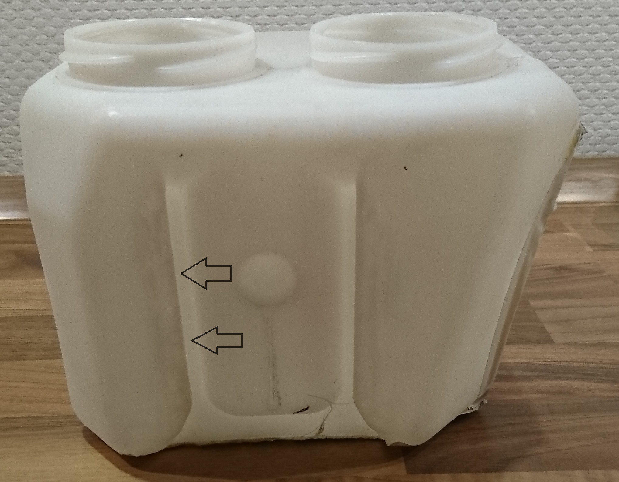

Angefangen hatte es mit dem alten Behälter für Wischwaschwasser, der ist scheinbar durch das häufige Ein-und Ausbauen leck geschlagen, direkt an der Kante zum Halteblech.
Also das Teil sauber und trocken gemacht, etwas angeschliffen und mit Aceton abgewischt.
Dann mit einem 2K-Epoxy von innen aufgedickt. Das hat etwa eine Woche gehalten, dann ist die Klebeschicht einfach abgefallen.
2. Versuch mit Silikon, hat etwas länger gehalten, bevor sich ein viel größerer Riss (bis 2mm) gebildet hat.
Scheinbar gab es aus eirgendeinem Grund Spannungen im Material. Auch haftete das Silikon nicht ordentlich auf dem Behälter. Meine Vermutung war, dass der Einfluss von ca. 49 Jahren diverser Wischwasserzusätze zu einer nicht sauberen Oberfläche geführt hatte oder auch in das Material diffundiert ist.

Beim Einwintern vor etwa 2 Monaten wollte ich den Behälter ausleeren, brauchte ich aber nicht da fast bis zum Boden leergelaufen. Es war wieder ein Riss in der Nut des Halters! Und das, obwohl der Halter recht leichtgängig in die Aussparung passt!
Also neuer Versuch mit Abdichten, diesmal ja auf "neuem" Material. Es steht ja nicht drauf aus was das Teil ist, mit Vergleichen zu anderen Behältnissen/Kanistern kombiniert dass es PP und PE sein muss.
Google gequält und etwas über "niedrigenergetische Kunststoffe" gelernt und deshalb einen 2K-Gel flexiblen Kleber für PE und PP auf Methoxyethyl Cyanacrylat Basis mit Primer gekauft. Wieder angeschliffen, Aceton, Primer, Kleber.....
Was soll ich sagen, immer noch inkontinent, auch dieser Kleber haftet nicht gescheit :hmpf:
Es handelt sich dabei wohl um die übliche neuralgische Stelle am Behälter, wie sind eure Erfahrungen und Tipps für eine nachhaltige Reparatur?

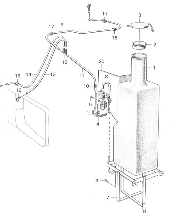

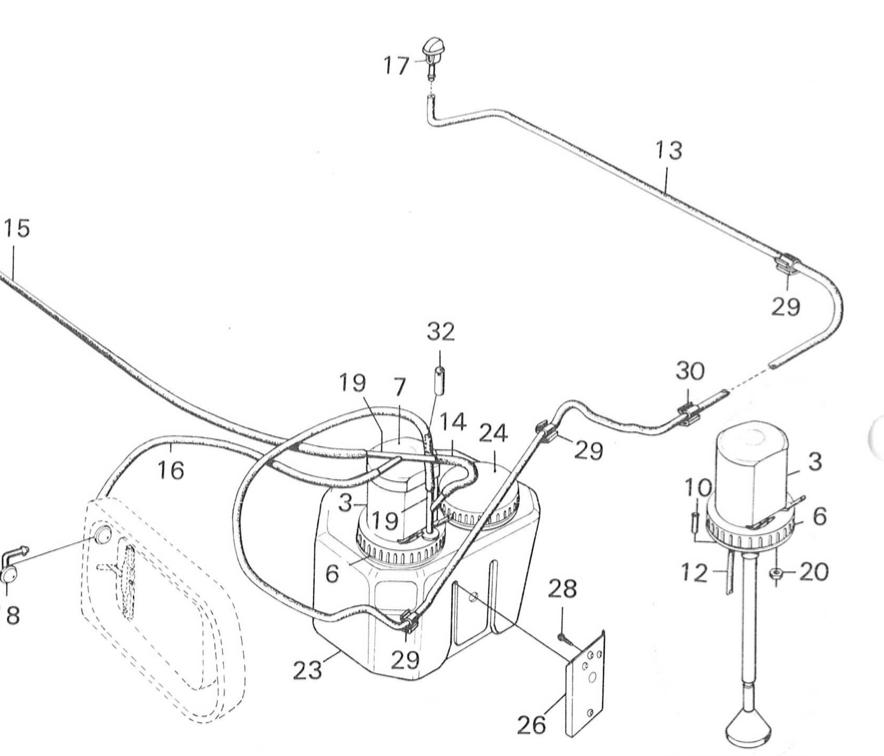

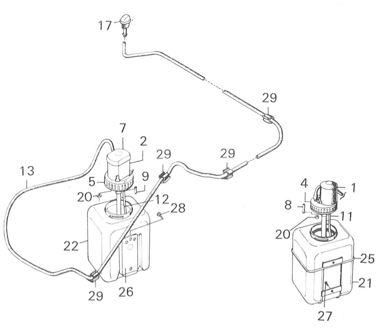

Bildschirmfoto2021-01-11um09_30_50.png.dc2609469f92a7bc9365f54bca1d139f.png Bildschirmfoto2021-01-11um09_30_37.thumb.png.d9b0f2026c7a26c0fbac317f2ef70e05.png Bildschirmfoto2021-01-11um09_30_16.thumb.png.3af14b16ebb1cc6588510f00b3ce6c4e.png
Es gibt je nach Baujahr verschiedene, ja.
Die hier gefragte Version gab es bis ca. Mitte 70er Jahre. Mit einfachem oder doppeltem Gehäuse, wird in einen Halter eingeschoben. Der spätere Behälter steht auf der Fahrerseite in einem "Korb" vor dem Achswellentunnel-Turm und ist recht lang nach oben ausgeführt. Mehr Volumen. Umrüstung sicherlich möglich. Bei dieser Variante sollte man aber auch aufpassen, daß man sie am besten ein wenig zum Auspuff abschirmt, sonst schmorts...
Edit: Perfekt, danke an [mention=8311]jen25[/mention] für die Zeichnungen, das verdeutlicht es nochmal. :top:

[mention=11241]96-Rookie[/mention]: schau mal, ob es in deiner Nähe eine Werkstatt gibt, die Motorradverkleidungen reparieren kann. Dort wird meist Kleben und Kunststoffschweißen gekonnt.
Unabhängig von einer Lösung für den "Riss" wird zwar die Folge aber nicht die Ursache behoben. Wahrscheinlich relativ Bewegung zwischen Behälter und Halter (leichgängig)
