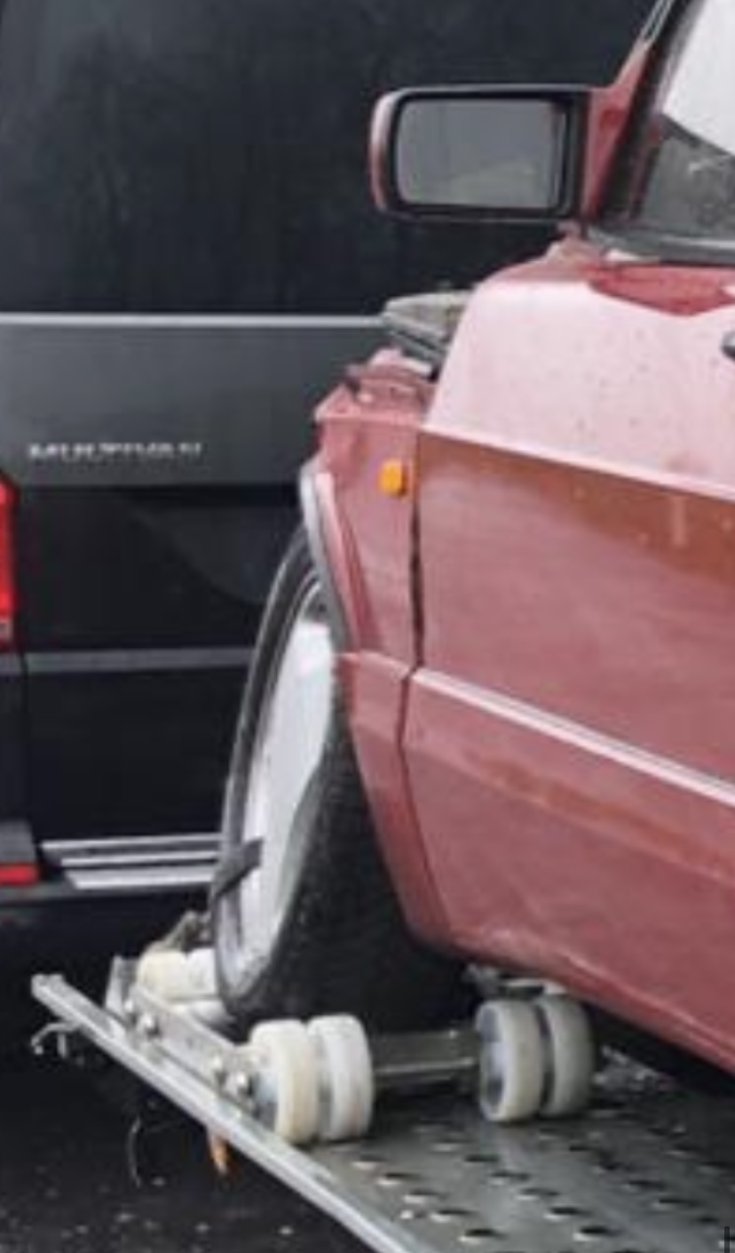

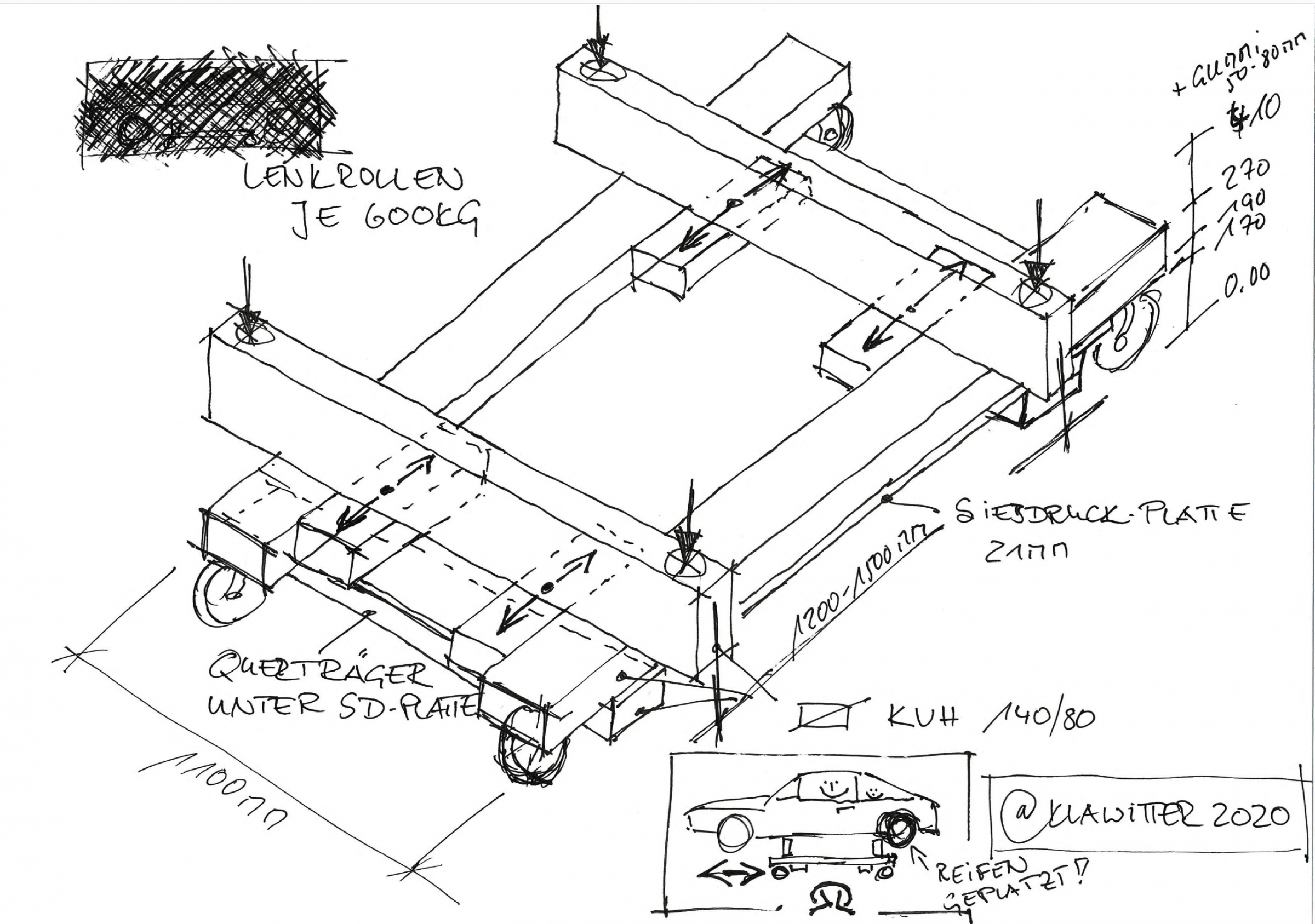

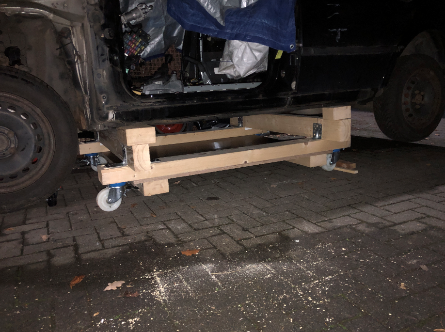

Klawitter hat das Fahrrad erfunden, DANKE!upload_2020-1-2_20-3-51.thumb.png.16ded417ec8bea3dfe9e1939dea4f364.png
Eben: Eine grosse Europalette mit Rollen :smile:
Sag bloß.....ist ja eine ganz neue Erkentniss.
Stell Dir vor, dass muss man auch machen, wenn man eine Auto, welches noch vollständig ist trailert...
Und Ophelia, war nackt und leer. Auch ein ganz anderes Gewicht...
Die Rangierfähigkeit hängt vorrangig vom Untergrund ab. ein glatter Estrich oder Fliesenboden ist perfekt. Pflaster mit gefasten Fugen wird schon deutlich schwieriger.
Wir haben auf dem Schemel auch einen 9³ I geschlachtet - und entsprechend rangiert. Dazu bedufte es auf Pflaster aber schon 2 Personen.
Gedacht ist der Schemel aber eher für Fälle wie Ophelia, also langfristiger angelegte Projekte, um sie zerlegt beiseite schieben bzw. vorholen zu können.

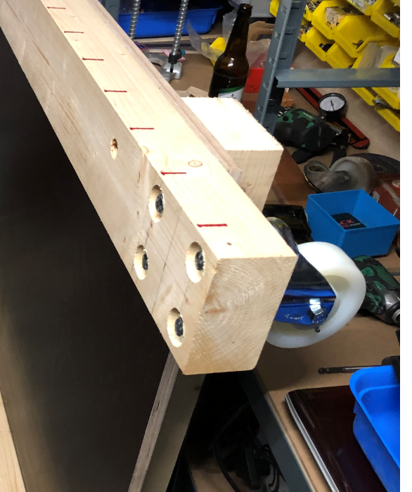

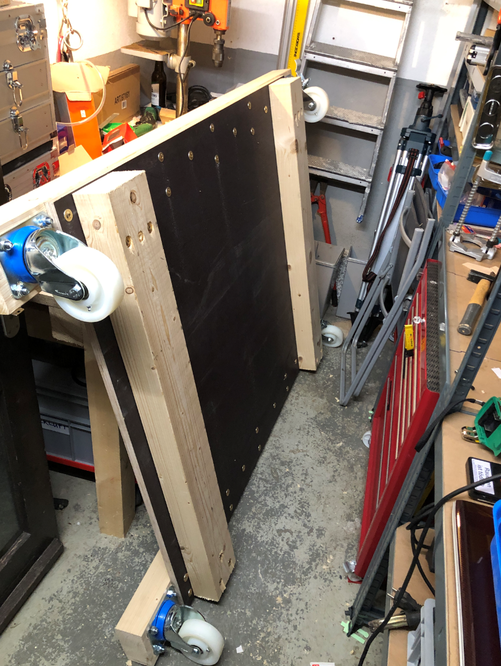

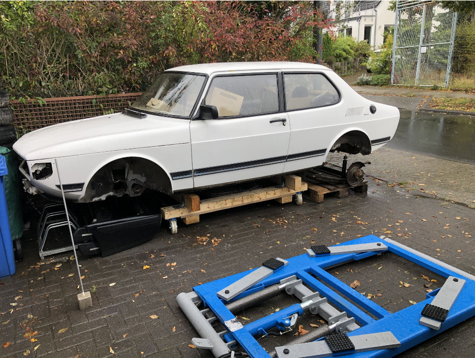

Ich habe damals eine blöde ungeduldigkeit begangen und 120mm-Rollen genommen, weil mir 150 oder 160 mm ein zu lange Lieferzeit hatten. Wenn Du sowas bauen willst nimm auf jeden Fall 150 mm oder mehr. 120mm bleiben zu leicht an kleinen Absätzen hängen.
Hier kannst Du noch sehen, wie ich das Ding verschraubt habe (Tellerschrauben):
Die Schlossschrauben für die Befestigung der Rollen habe ich oberseitig eingelassen und große, dicke Scheiben untergelegt, um die Kantenpressung auf das Holz vernünftig zu verteilen (Sonst würde das Holz zu leicht gequetscht und die Rollen anfangen zu kippeln).

Du brauchst harte Rollen, den Gummibelag wird es quetschen. Zudem eine sehr hohe Belastbarkeit, wenn Du nicht gerade ausschließlich auf spiegelglattem Estrich damit unterwegs bist. Je nach Untergrund kann sich das komplette Gewicht auch mal auf nur zwei von den vier Rollen stützen. Das müssen die dann, wenn auch nur kurzfristig, abkönnen. Ergo 5- oder 600 kg Belastbarkeit pro Rolle.
Zudem sollten alle vier Rollen lenkbar sein, da das Rangieren sonst sehr mühselig wird und auch nur noch eingeschränkt möglich ist.

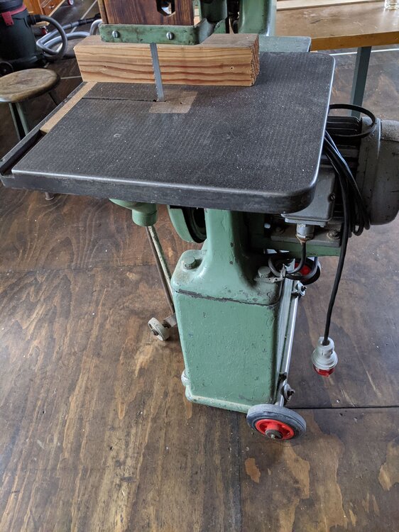

Habe sowas unter meiner alten Bandsäge, die ist schwör, ich war auch erst skeptisch, da verdrückt sich aber nichts.

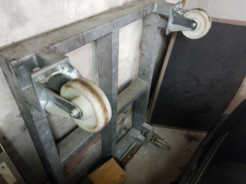

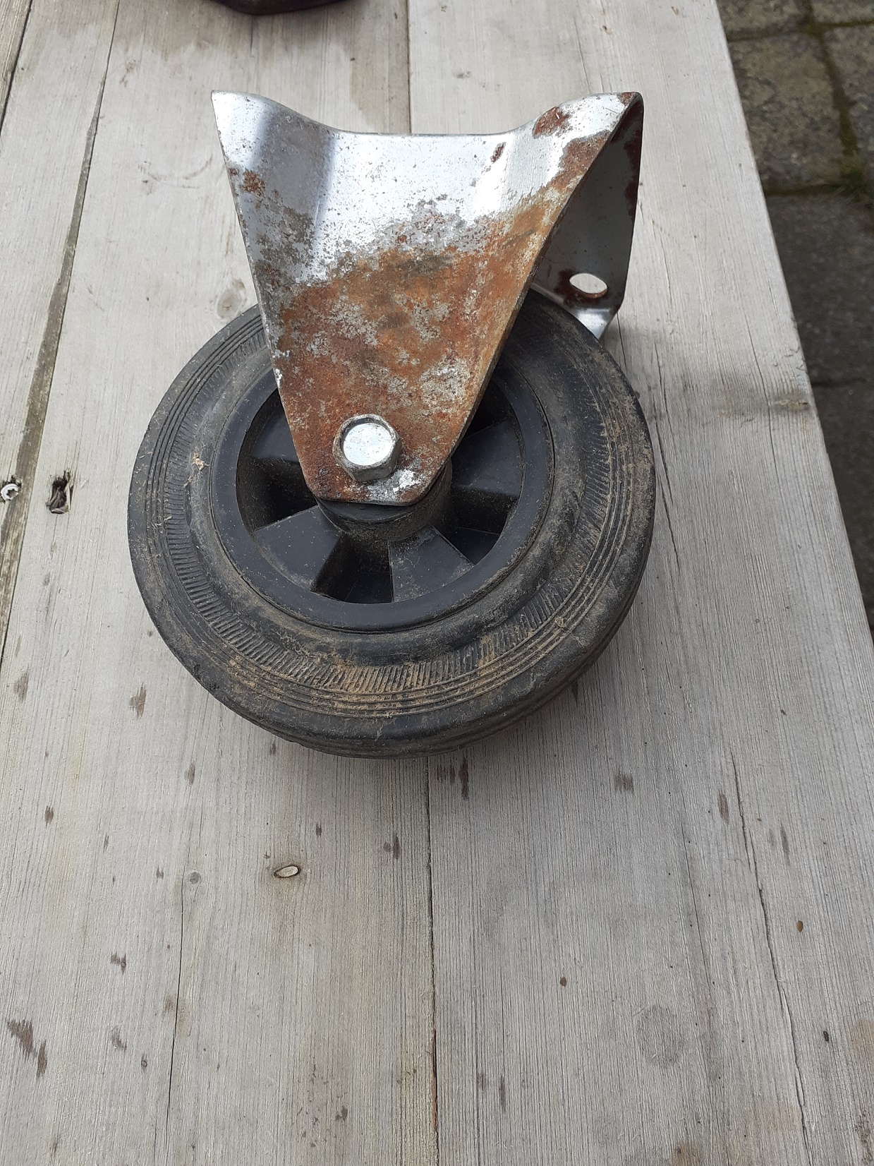

2021012114215200.thumb.jpg.db147739b033960cab00c90de0ec7f39.jpg Ich hab so ein Ding mal aus Stahl bauen lassen. 2 Lenkrollen und 2,feste damit eine gewisse Sicherheit gegeben ist.
Ging aber nur ums Manövrieren, aufladen würde ich das Auto nicht auf dieser Konstruktion...
Bearbeitet von Marbo
Halten denn die Rollen die Stossschläge auf 200km aus? Hmm...?

Habe eben die erste Seite 'nach'-gelesen. Hm, für eine einmalige Anwendung wäre mein Schemel doch etwas aufwändig. Kosten auch nicht ganz billig, so um 300,- € kommen schnell dafür zusammen.
Würde dann eher auf 'irgendwie am Auto festgezurrte Balken' mit Rollen drunter setzen. Vorne geht das mit den Achswellentunneln ja prima, hinten müsst man schauen...

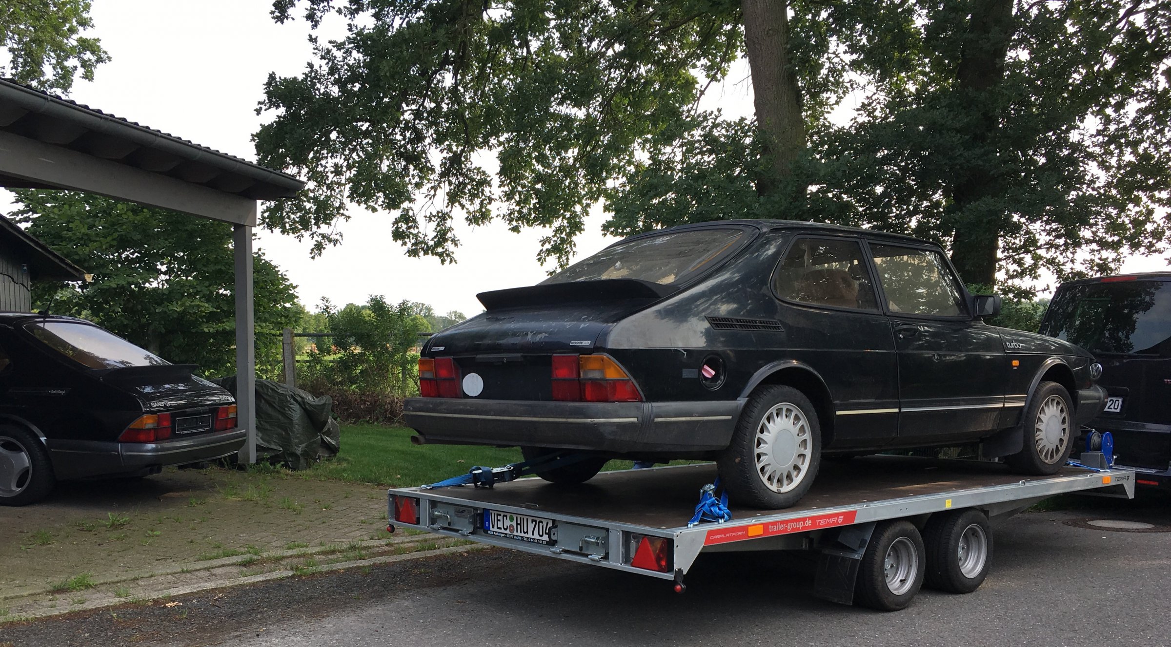

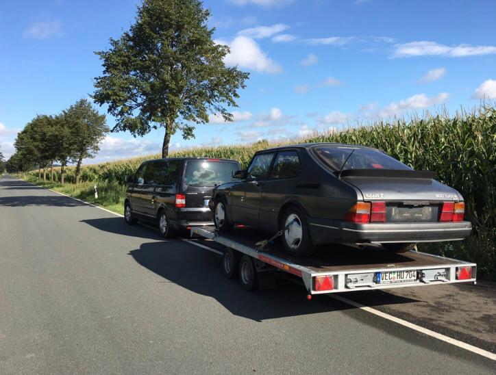

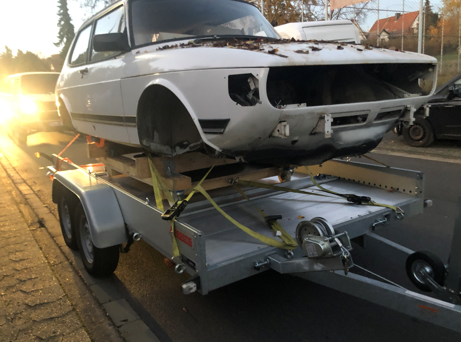

egal ob Palette oder Holzschemel, wenn die Fahrt losgeht, setzt sich der ganze Holzkram hier und da nochmal und irgeneine Kante vom Blech drückt sich noch ins Holz und schon flattern die Spanngurte fröhlich im Wind. Bei meiner ersten Faht habe ich auf 20 km zwei mal nachspannen müssen. Beim zweiten mal hab ich es gleich richtig hin bekommen, aber man muss da sehr drauf achten.
Den Schmel selbst hatte ich vorn und hinten abgespannt und zusätzlich mit zwei Schienen in Längsrichtung gesichert. Die Karosse habe ich an 4 Punkten mit dem Hänger verspannt.
Das nächste mal werde ich den Schemel selbst aufwändiger sichern und die Karosse nur / direkt mit dem Schemel verspannen.

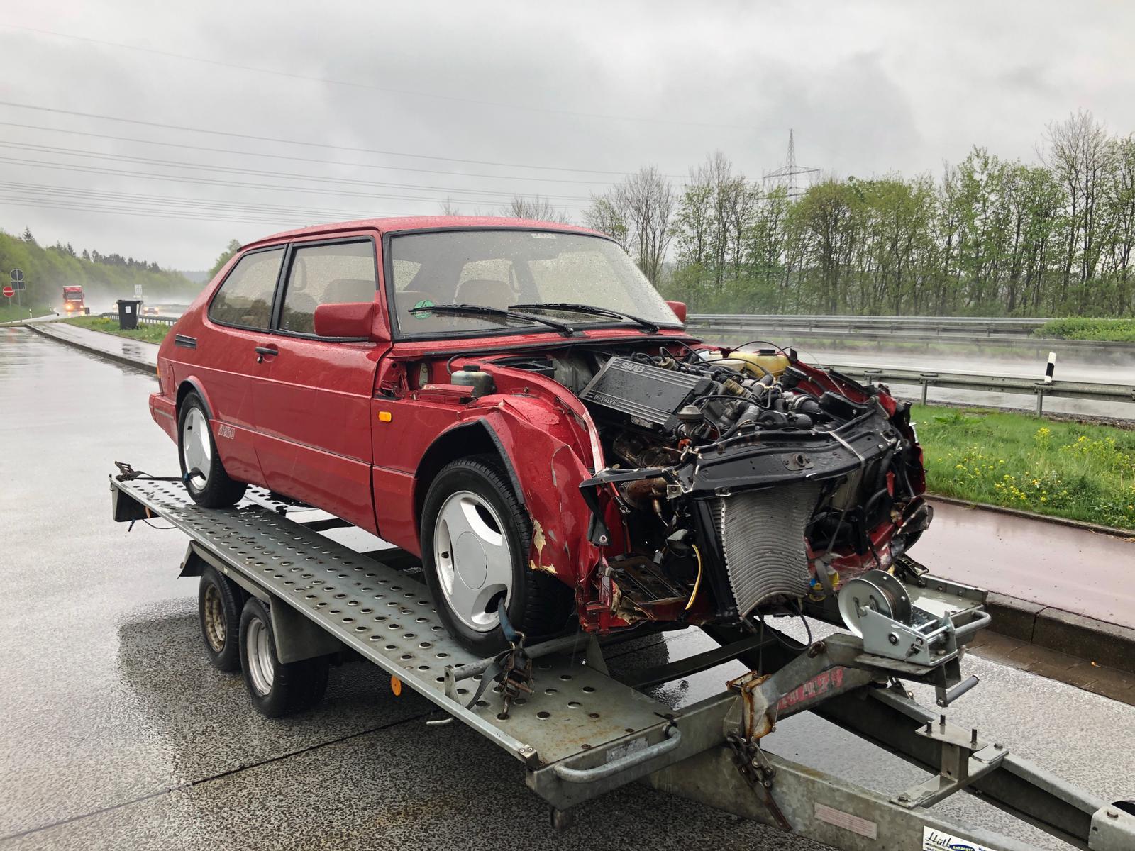

Dein Wagen ist dafür zu schwer. Steht zu hoch.
Also - Hinterachse rein. Vorne irgendwie auftrailern und dann Ablassen auf wenig Holz. Hatte auch schon blöde Traileraktionen mit defekten Handbremsen, kaputten Achsen und Antriebsmotor am Gespannende. Schlimm wie so ein Wagen hinten Arbeiten kann. Bin gespannt wie Du es löst.
Im Zweifel noch mal kommen ..... nicht schlimm.

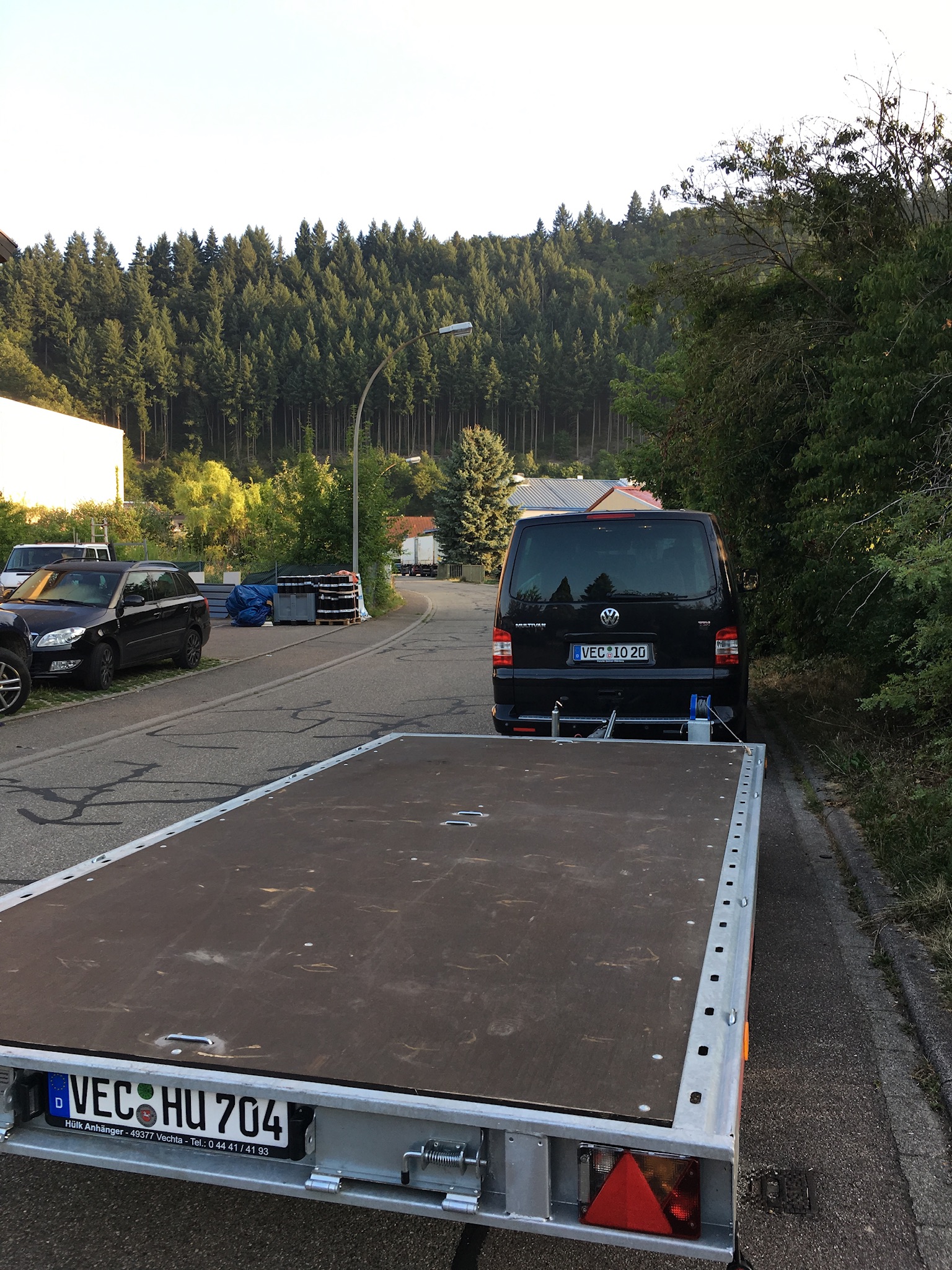

Wenn Du so eine gerade Platte hast wie in einem Bild anbei ist es heikel. Wenn es ein abgesenkter Innenköfig ist hast Du eine Menge Sicherheit .
Auf meinen Bildern die letzten Anhöngertypen vor Ort .. für Dich weniger geeignet.

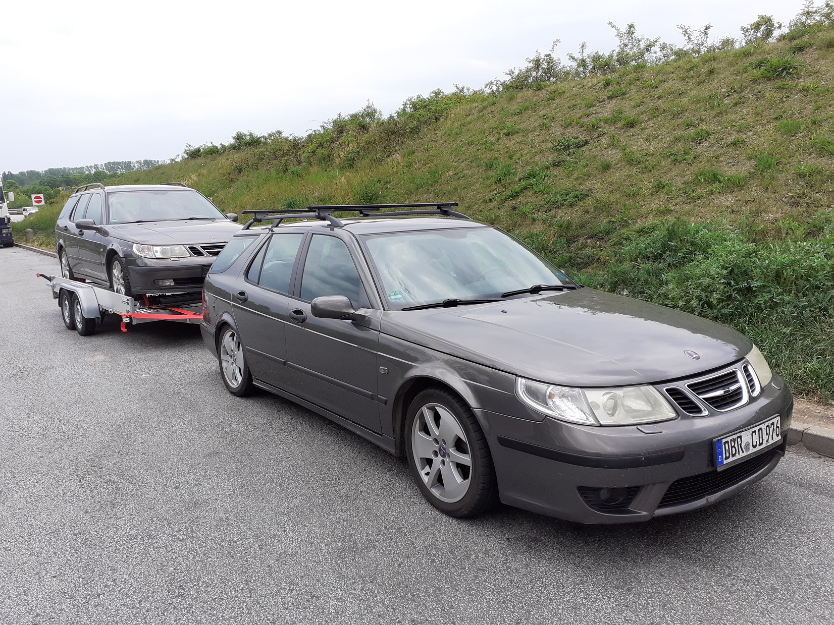

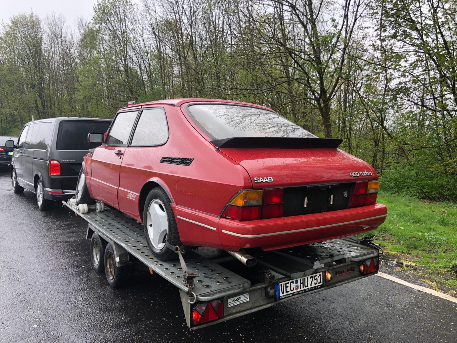

Ich sehe es genauso wie [mention=196]turbo9000[/mention] , möchte auch noch den Hinweis ergänzen, daß man sich das mit "nur noch Motor, kein Getriebe" genau anschauen muß. Im Moment kann ich mir kaum vorstellen, wie der Motor da ohne Getriebe noch drin hängen soll und wie das Getriebe da raus gekommen sein mag. Wenn der Motor da noch auf den beiden hinteren Motorlagern baumelt und das vordere, dritte Motorlager, welches am Getriebe sitzt, als Festpunkt fehlt, wird auch der Motor da ein windiges Eigenleben führen...
Kann man alles irgendwie zurecht murksen. Aber für eine 200km Fahrt halte ich das alles für äußerst fragwürdig bis fahrlässig.

Wenn an meinem Schemel etwas fragwürdig ist, das alles mögliche, aber definitiv nicht dessen Tragfähigkeit. Die ist so bemessen, das 1500 kg Last auch über eine Bordsteinkante geschubst werden können.
Die entscheidende Rolle spielt dabei die durchlaufend verschaubte Siebdruckplatte, weil sie die Momentspitzen an den Aufnahmen für die Rollen drastisch reduziert und in Querrichtung null Torsion zulässt. Aber das kann ja jeder für sich selbst nachrechnen...:biggrin::hello:
