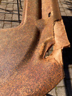

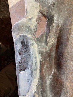

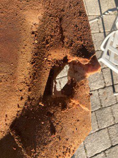

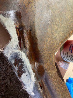

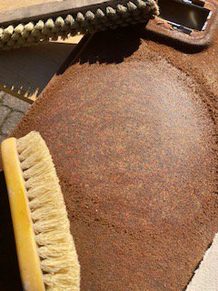

April 3, 20214 j Hallo, bin grad dran (Himmel mit SSD) und ergänze meine Erfahrungen, auch wenn teilweise wiederholend: Ausgangslage: Himmelpappe auf der kompletten rechten Seite brüchig/labil, teilweise gerissen und vorderes Eck -siehe Foto) -eventuell mal Wassereintritt!? Schritt 1 war das Entfernen der Schaumstoffreste - das geht sehr schnell und leicht mit einer einfachen Würzelbürste -rate sehr von grobkörnigem Schleifpapier ab: Das geht zu sehr "an die Substanz", maximal 150er und feiner -bei mir war es eigentlich gar nicht nötig Der schwierige Teil: die angesprochene rechte Seite. Die Lösung ist 2-K Epoxidharz -damit habe ich die rechte Seite regelrecht getränkt -saugt auf wie ein Schwamm und lose Stücke wieder eingeflickt. Nach Trocknung nochmal - da geht dann nicht mehr viel. Das macht das Ganze wieder sehr stabil. Danach: Glasfaserspachtel und anschließendes Schleifen um Unebenheiten zu schließen Jetzt experimentiere ich gerade mit dem Himmelstoff von Fortispolster (3mm kaschiert). Möchte Pattex Kraft, wie hier oft beschrieben verwenden -nicht als Kontaktkleber, sondern nur die Pappe einstreichen, dann Stoff reindrücken. Habe an Abfallstücken gemerkt, dass selbst bei dickem Auftrag das Durchdrücken von Kleber keine Gefahr ist allerdings Druckstellen sind leicht herstellbar, wenn mit Finger hineingedrückt wird. Hier wird an anderer Stelle Pattex gel (transparent) empfohlen -der hat aber keine so hohe Temperaturbeständigkeit (!) - Pattex classic Kraftkleber dagegen schon (110 Grad). Kann mir vorstellen, dass daran auch andere bei Versuchen mit Sprühkleber gescheitert sind -auch da muss man darauf achten, dass der wirklich hochtemperaturbeständig ist ! Abschließend will ich euch auch von meinen Misserfolgen berichten:hmpf:: Habe die brüchige Seite der Dachpappe erst von der Rückseite her mit Glasfaserband (selbstklebend) von tesa verstärkt (das nimmt man fürs Verspachteln im Bau für Bauplatten an den Fugen) -da bin ich kläglich gescheitert. Beim drüber gehen mit Epoxidharz hat sich der Kleber sofort gelöst und das Band ist abgefallen -also keine gute Idee... Gruß, Martin Bearbeitet April 3, 20214 j von dreisaab

April 27, 20214 j [ATTACH=full]196469[/ATTACH] [ATTACH=full]196470[/ATTACH] [ATTACH=full]196471[/ATTACH] [ATTACH=full]196467[/ATTACH] [ATTACH=full]196468[/ATTACH] Hallo, bin grad dran (Himmel mit SSD) und ergänze meine Erfahrungen, auch wenn teilweise wiederholend: Ausgangslage: Himmelpappe auf der kompletten rechten Seite brüchig/labil, teilweise gerissen und vorderes Eck -siehe Foto) -eventuell mal Wassereintritt!? Schritt 1 war das Entfernen der Schaumstoffreste - das geht sehr schnell und leicht mit einer einfachen Würzelbürste -rate sehr von grobkörnigem Schleifpapier ab: Das geht zu sehr "an die Substanz", maximal 150er und feiner -bei mir war es eigentlich gar nicht nötig Der schwierige Teil: die angesprochene rechte Seite. Die Lösung ist 2-K Epoxidharz -damit habe ich die rechte Seite regelrecht getränkt -saugt auf wie ein Schwamm und lose Stücke wieder eingeflickt. Nach Trocknung nochmal - da geht dann nicht mehr viel. Das macht das Ganze wieder sehr stabil. Danach: Glasfaserspachtel und anschließendes Schleifen um Unebenheiten zu schließen Jetzt experimentiere ich gerade mit dem Himmelstoff von Fortispolster (3mm kaschiert). Möchte Pattex Kraft, wie hier oft beschrieben verwenden -nicht als Kontaktkleber, sondern nur die Pappe einstreichen, dann Stoff reindrücken. Habe an Abfallstücken gemerkt, dass selbst bei dickem Auftrag das Durchdrücken von Kleber keine Gefahr ist allerdings Druckstellen sind leicht herstellbar, wenn mit Finger hineingedrückt wird. Hier wird an anderer Stelle Pattex gel (transparent) empfohlen -der hat aber keine so hohe Temperaturbeständigkeit (!) - Pattex classic Kraftkleber dagegen schon (110 Grad). Kann mir vorstellen, dass daran auch andere bei Versuchen mit Sprühkleber gescheitert sind -auch da muss man darauf achten, dass der wirklich hochtemperaturbeständig ist ! Abschließend will ich euch auch von meinen Misserfolgen berichten:hmpf:: Habe die brüchige Seite der Dachpappe erst von der Rückseite her mit Glasfaserband (selbstklebend) von tesa verstärkt (das nimmt man fürs Verspachteln im Bau für Bauplatten an den Fugen) -da bin ich kläglich gescheitert. Beim drüber gehen mit Epoxidharz hat sich der Kleber sofort gelöst und das Band ist abgefallen -also keine gute Idee... Gruß, Martin Diese Dachhimmel ... Du gibst alles. Ich habe gerade einen Himmel bei meinem Polsterer. Die Idee mit der GFK Form ist nicht aus meinem Kopf und wir sprechen gerade 1-2 Kunststoff-Unternehmen vor Ort an.

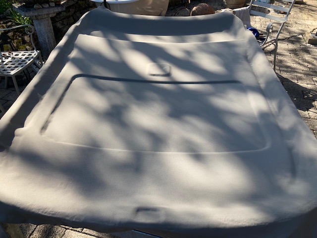

April 30, 20214 j So - hier eine Rückmeldung (habe oft bis zu 10 Parallelprojekten, daher dauerts oft ein bissl...) - in Foren werden ja gerne Heldengeschichten gepostet:smile:...mein Bezugserfolg -na ja -Schulnote 2-3 würde ich sagen -also nicht wirklich heldenhaft:redface: - ein Foto -und für Nachahmer dann, was man nicht tun sollte! Man sieht, dass am Rand Druckstellen sind -konnte nicht verhindern, dass mein Helfer, da eifrig mit den Fingern angedrückt hat. Tückisch -sieht man nicht sofort, erst nachdem angetrocknet. Da ist das passiert, was ich weiter oben schon experimentell herausgefunden hatte... Auf der Fläche habe ich nur breiten Pinsel zum Andrücken verwendet -das ging gut. Aber: Auch hier an einer Stelle (Pattex braucht ca. 3 Tage bis endfest) habe ich es am nächsten Tag selbst geschafft:mad: an einer Stelle (Transport an andere Stelle) Druckstellen zu erzeugen. Dies passiert mit nicht kaschiertem Stoff nicht. Aber hier saugt sich durch verschieden starkes Andrücken (wenn mit Fingern) die 3mm Kaschierung verschieden stark voll und bleibt dann eben teilweise komprimiert -dann werden halt aus 3mm nur noch 2 oder weniger... Also Vorsicht! Und wirklich ein paar Tage warten bevor weitergearbeitet wird. Ich habe doch vorher mit Pattex grundiert. Habe zuvor ein einer Stelle einen Fetzen ohne Grundierung angeklebt. Der ließ sich ohne dass Schaumstoffreste am Himmel hängen blieben nach Trocknung lösen -das kann ja von Himmel zu Himmel verschieden sein -also vorher testen! Ich hätte Lust jetzt mit der Erfahrung noch einen Himmel perfekt zu machen. Ich würde dann im Kontaktklebeverfahren arbeiten und beidseitig dünn spritzen. Entweder mit Sprühkleber oder Pattex etwas verdünnt mit einer alten Lackierpistole. Dann können Druckstellen weniger leicht entstehen. Insgesamt ist das Ergebnis aber für mich in Ordnung. Jetzt ist dann das Schiebedach dran -das wird ja überwiegend nur gespannt -da ist es gut, dass der Stoff sehr elastisch ist -dann noch die wirklich diffizilen Verkleidungen hinten. Die Seitenteile mit den Lautsprechern und die Ablage habe ich schon mit Alcantara schwarz bezogen... Gruß, Martin
April 30, 20214 j Hallo Martin, vielen Dank für deinen ehrlichen Bericht Mir ging es beim meinem 1. Dachhimmel ähnlich... Zwar keine "Fingerabdrücke", da kein Schiebedach (da ist der Träger ebener). Dafür sieht man alle Unebenheiten vom Träger durch. Ich habe gedacht/gehofft, das der kaschiert Stoff alles "kaschiert". Tat er leider nicht. Hat sich aber trotzdem gelohnt, so ein neuer, Reißzweckenfreier Himmel. Fast wieder Neuwagenfeeling . Und der 3. Himmel wird dann perfekt... Gruß P.S. Mein 8V Turbo Sedan braucht auch noch einen neuen Himmel. Der Vorbesitzer hat ihn zwar schon neu gemacht, aaaber in schwarz
Mai 1, 20214 j Tja, so ist das mit den ersten Malen. Ich hatte vor zwei Jahren meinen gemacht. Auch hier gab es ein paar Druckstellen. Und an einem der hinteren Teile fehlten ein paar mm Stoff- zu früh geschnitten. Damit konnte ich aber sehr gut leben, optisch kein Vergleich zu den Fetzen, die nach fast dreißig Jahren vom Original übrig waren. Leider muss ich jetzt wieder ran. Übers Winterhalbjahr ist der größte Teil des Stoffes wieder runter gekommen. Gelöst. War vermutlich ein Verarbeitungsfehler. Ich hatte Sprühkleber vom Lieferanten des Stoffes im Set benutzt und im Kontakt gearbeitet. Was genau ich falsch gemacht habe, weiß ich noch nicht, vielleicht sehe ich es beim Demontieren. viele Grüße Matthias
Mai 1, 20214 j Ja, das wäre interessant - "Misserfolgsoutings" sind oft sehr hilfreich für andere! Am Kleber hats vermutlich nicht gelegen, wenn er auch hochtemperaturbeständig war (?). Ist dein Stoff schaumstoffkaschiert? . Wenn beim Lösen keine Schaumstoffreste zu sehen sind oder bei nicht Kaschiertem keinerlei Stoffanhaftungen, hat der Himmel vielleicht zu schnell den Kleber aufgesaugt, so dass der Stoff nicht mehr "kontakten" konnte? Eine Rückmeldung ist spannend! Gruß, Martin

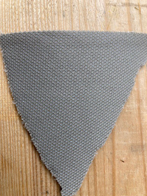

Mai 5, 20214 j ... [ATTACH=full]198151[/ATTACH] ... Vielleicht habe ich es überlesen, aber welches Material und Farbvariante (von fortis) hast Du hier verwendet?
Mai 5, 20214 j .. Dies passiert mit nicht kaschiertem Stoff nicht. Aber hier saugt sich durch verschieden starkes Andrücken (wenn mit Fingern) die 3mm Kaschierung verschieden stark voll und bleibt dann eben teilweise komprimiert -dann werden halt aus 3mm nur noch 2 oder weniger..... Mit nicht kaschiertem Stoff siehst Du jede minimale Unebenheit des Dachträgers. Und Du wirst es nicht glauben, wie viele Unebenheiten der hat, bzw. wie klein die Unebenheit nur sein muss, damit man das nachher sieht. Nicht kaschierter Stoff ist da auch keine Lösung. Oder man müsste vorher den Dachträger komplett mit Füller oder ähnlichem abspritzen und schleifen....

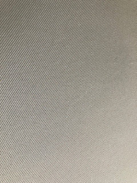

Mai 9, 20214 j Vielleicht habe ich es überlesen, aber welches Material und Farbvariante (von fortis) hast Du hier verwendet? Nein -hast nichts überlesen -also hier der Stoff von fortispolster (der heute morgen zumindest auf der Homepage nicht mehr zu finden ist !?): SAM 512 (T 512) grau -beige: Unglaublich, was unterschiedliche Lichtverhältnisse ausmachen -ist aber derselbe Stoff. Auf Fläche ist leichte Waffelstruktur kaum zu sehen -also eher so wie links -gefällt mir viel besser als das (von der Optik her) fast filzartige Original. Auch die Farbgebung ist links stimmiger -geht leicht ins beige, weniger in mausgrau wie rechts. Dennoch beide bei Tageslicht aufgenommen... Habe eben nochmal geschaut -mein iphone sieht schärfer als meine alten Augen:-) -In der Fläche aus realer Entfernung ist Leinen/Waffelstruktur kaum mehr wahrzunehmen. Gruß, Martin P.S.: Ist übrigens 3mm -schaumstoffkaschiert
Mai 10, 20214 j Nein -hast nichts überlesen -also hier der Stoff von fortispolster (der heute morgen zumindest auf der Homepage nicht mehr zu finden ist !?): SAM 512 (T 512) grau -beige: ... Ja schade, so fehlt der Vergleich zu den anderen Mustern.
