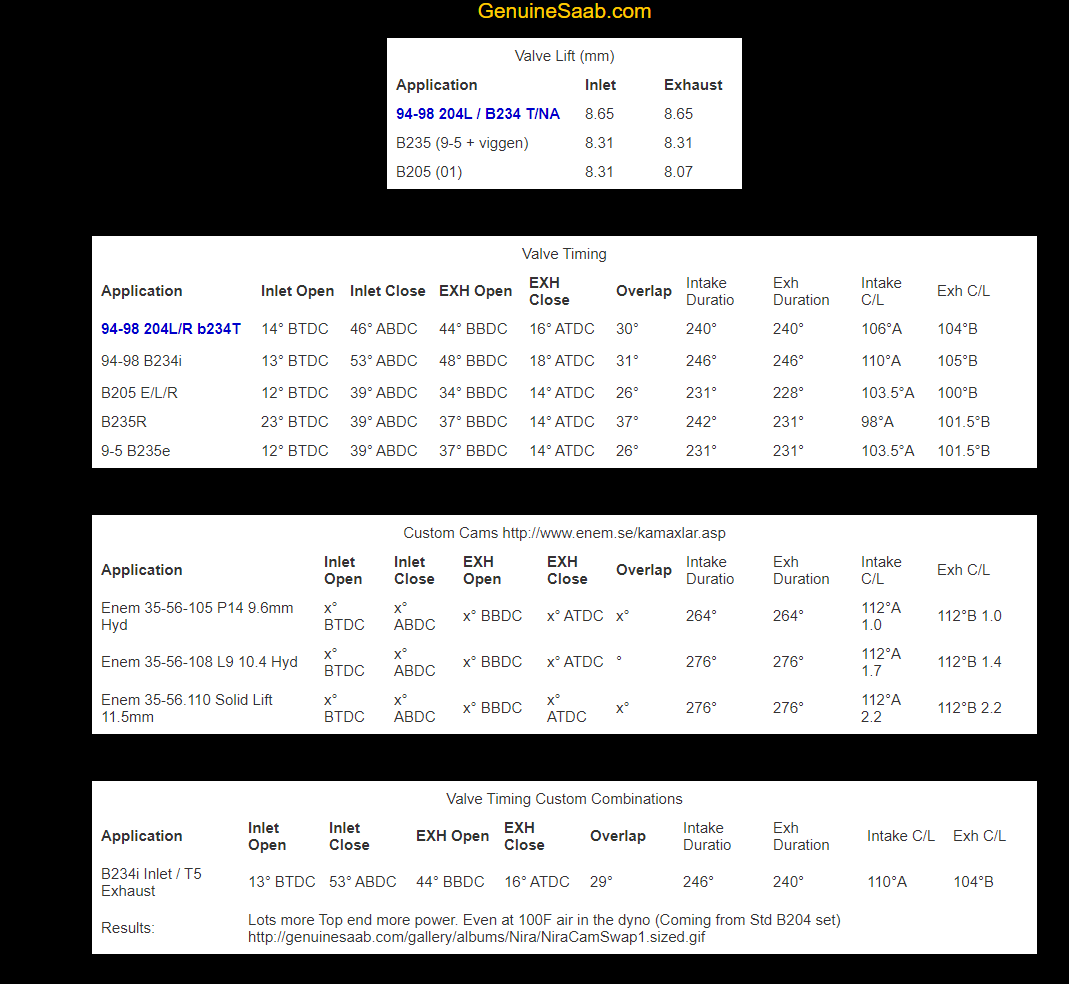

Hier noch etwas mehr.
Mal schaun, ob sich Deine Grafik ohne das bildliche Begleitprogramm finden lässt... ;)
