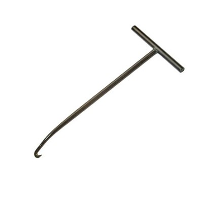

Bislang habe ich es immer mit so einem stabilen Zughaken hinbekommen - was aber zunehmend schwieriger wird, je tiefer die Federn hinter hohen Backen o.ä. eingehängt werden müssen. Auf dem obigen Beispielbild ist die Zange sicher bequemer...
https://www.ebay.de/itm/BGS-Haken-fuer-Bremsenfedern-Montagehaken-Montierhaken-Scheinwerferfedern-Federn-/251563089563
Erst die Backen in Position bringen und dann mit einer (guten) Flachzange die Feder einhängen
...ich haeng die federn meisst mit einem duennen, langem schraubenzieher als hebel ein.....

Ich hänge in der Regel erst die Federn in die Backen ein und ziehe sie dann geminsam in die Position. Das erleichtert die Sache sehr, weil man die Backen einfach viel besser greifen kann...
Ja, im Grunde geht das gut - aber wie machst du dann weiter, wenn du keinen Helfer hast, legst du ein schweres Stahlprofil drauf, damit du dann wieder beide Hände frei hast, um die Haltefedern mit ihren Tellerchen einzusetzen?
